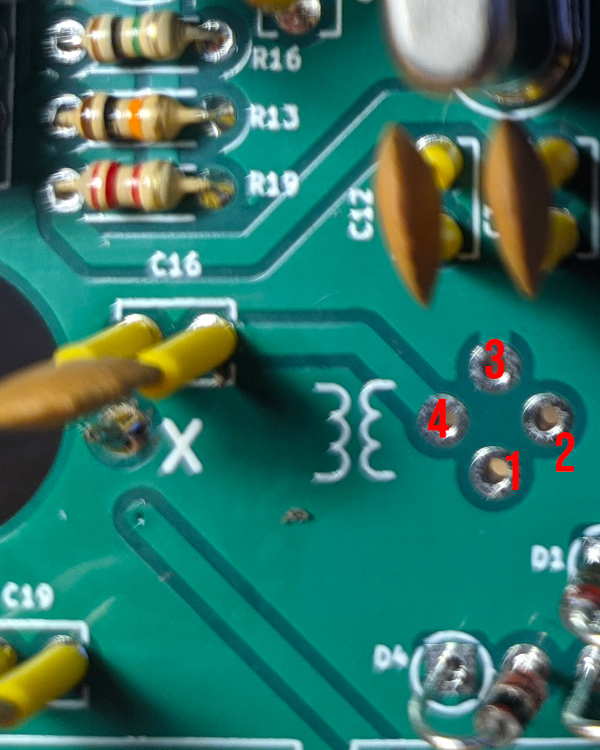

Mój nawiększy problem to kolejność pól lutowniczych dla transformatora T1. Przeanalizowałem schemat i wydwało mi się, że prawidłowo będzie tak jak na fotogrfi, którą załączam.
Ale przy montażu okazało się, że powinienem zamienić 1 i 2 miejscami. Właściwie to wszystko już mam polutowane ale transformator powstrzymuje mnie przed pierwszym uruchomieniem.

Można zmienić, ale nie trzeba - bez znaczenia.
