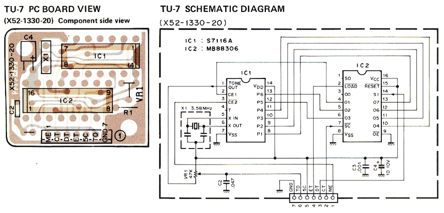

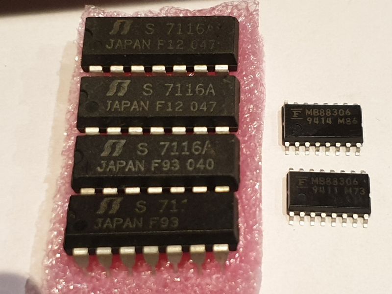

Shemat Tu7 ic na aliexpress czy działa nie wiem

Problem jest inny, te scalaki od wielu lat są niedostępne.
Mnie chodziło o układ który zastępuje ten moduł i
mający jego pełną funkcjonalność. [/b]

Dzięki
Opierałem się na info ze stron w necie,
układy faktycznie są na Ali.
Temat już nieaktualny.

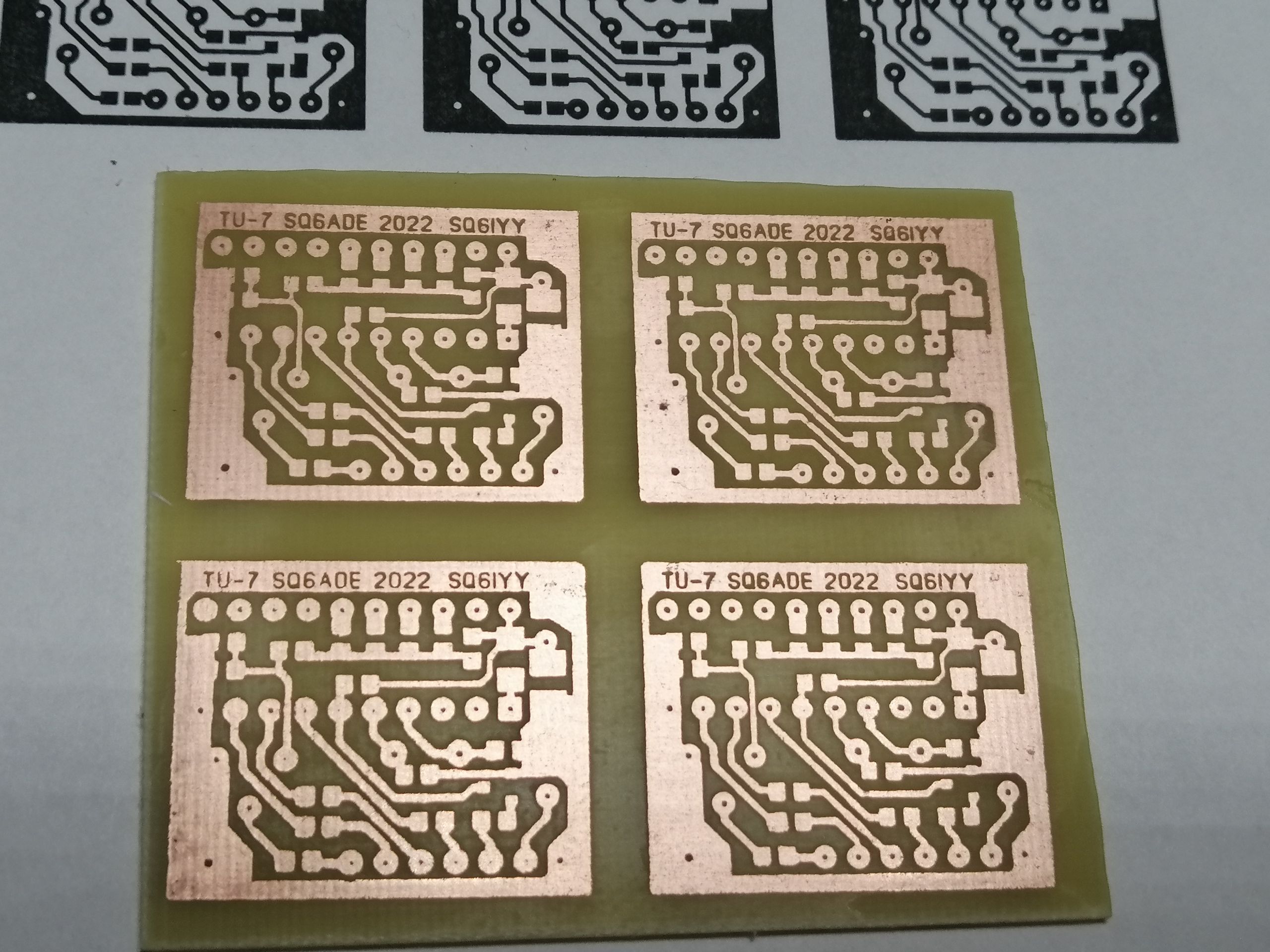

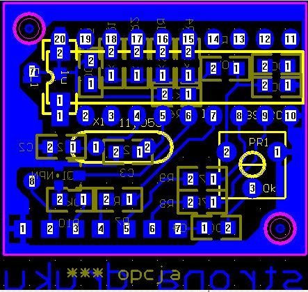

witam płytki w Bolesławcu czekają na procki z Wrocka
.lay6  tu-7 ADE.lay6 (Rozmiar: 32.3 KB / Pobrań: 484)
na podstawie
