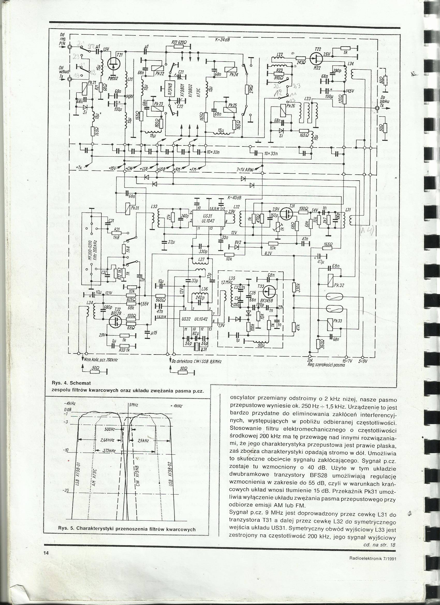

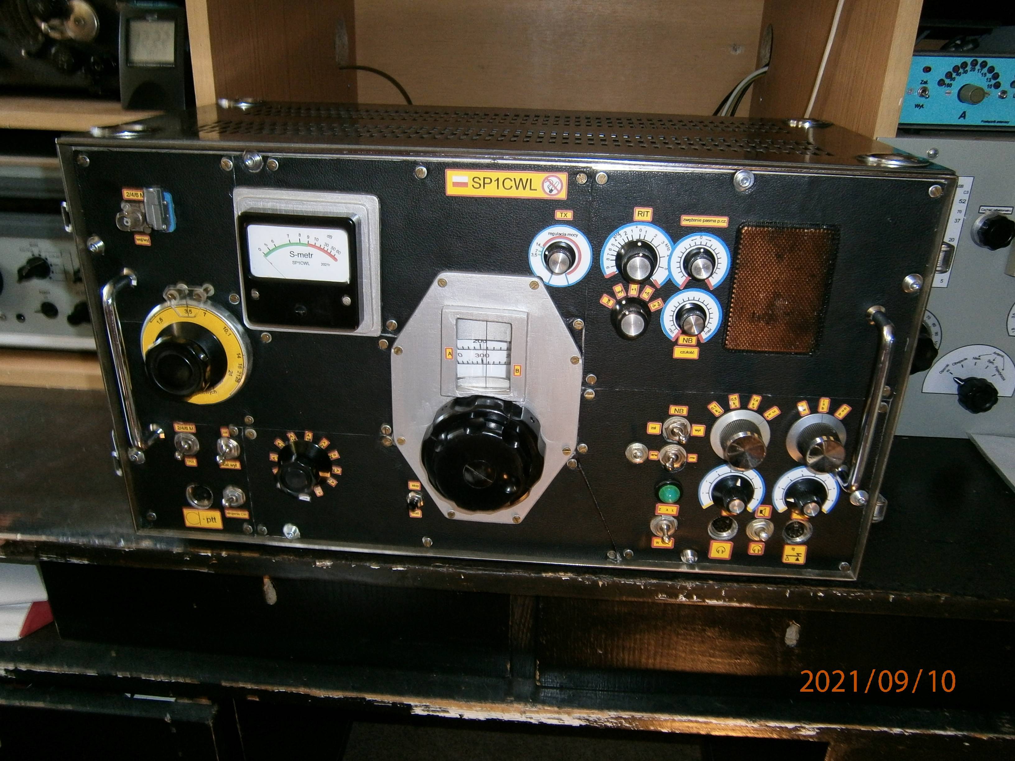

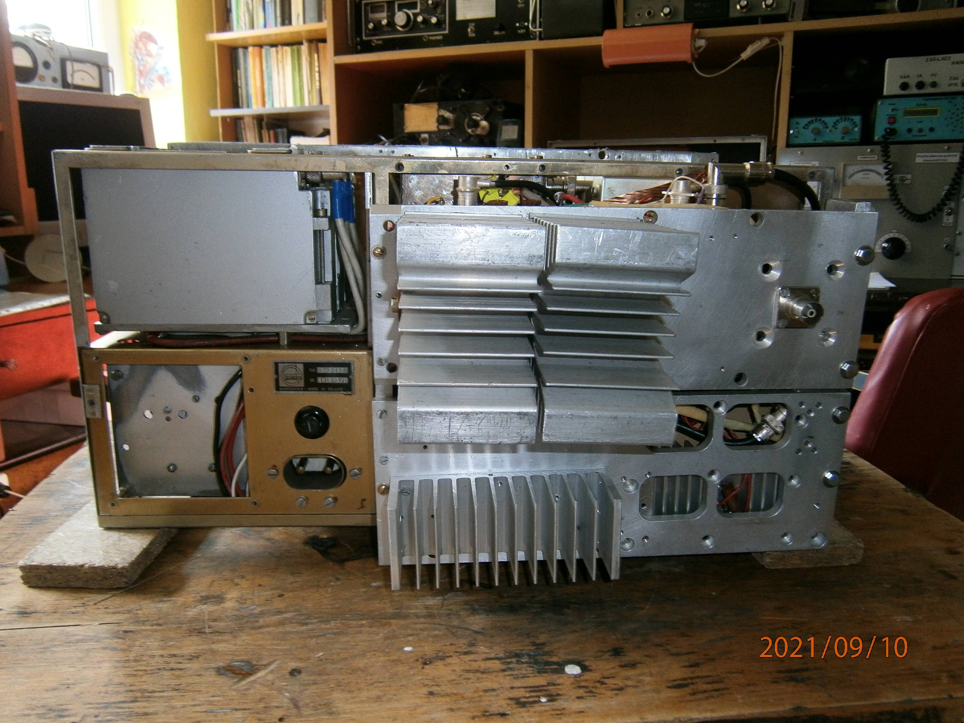

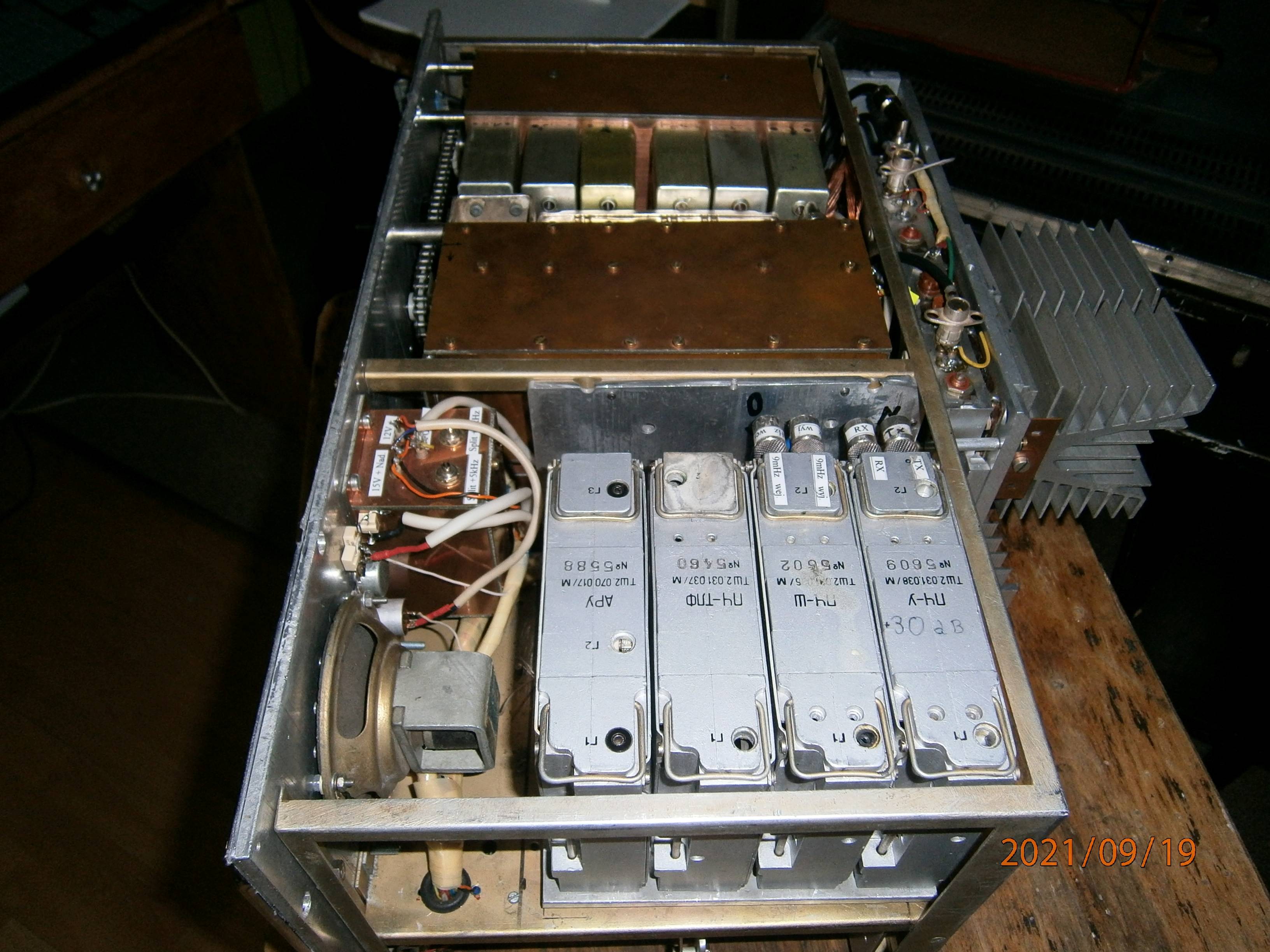

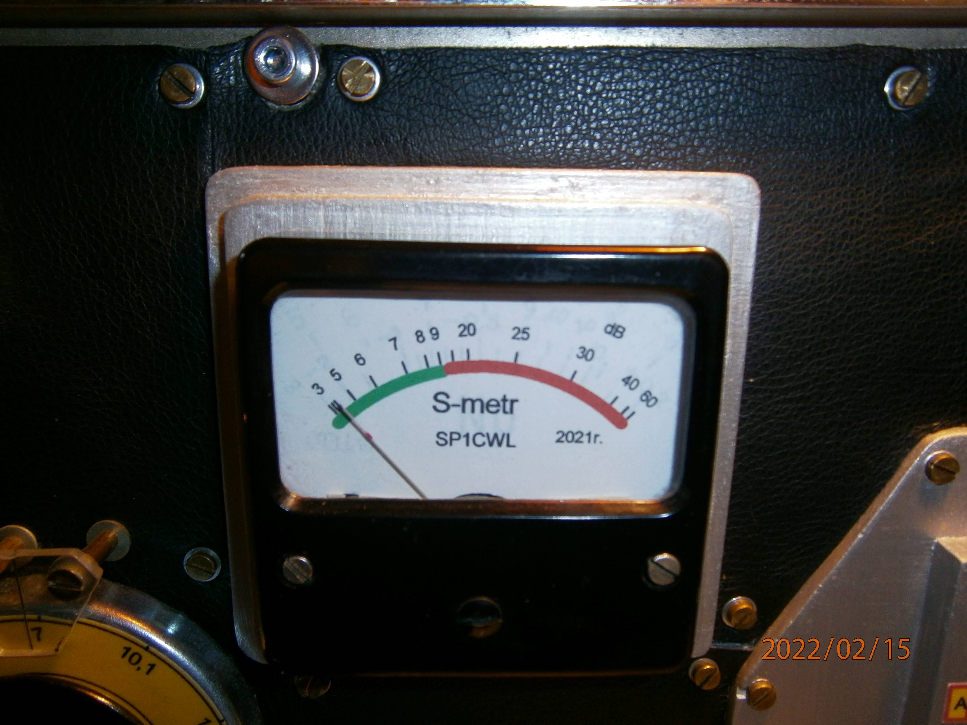

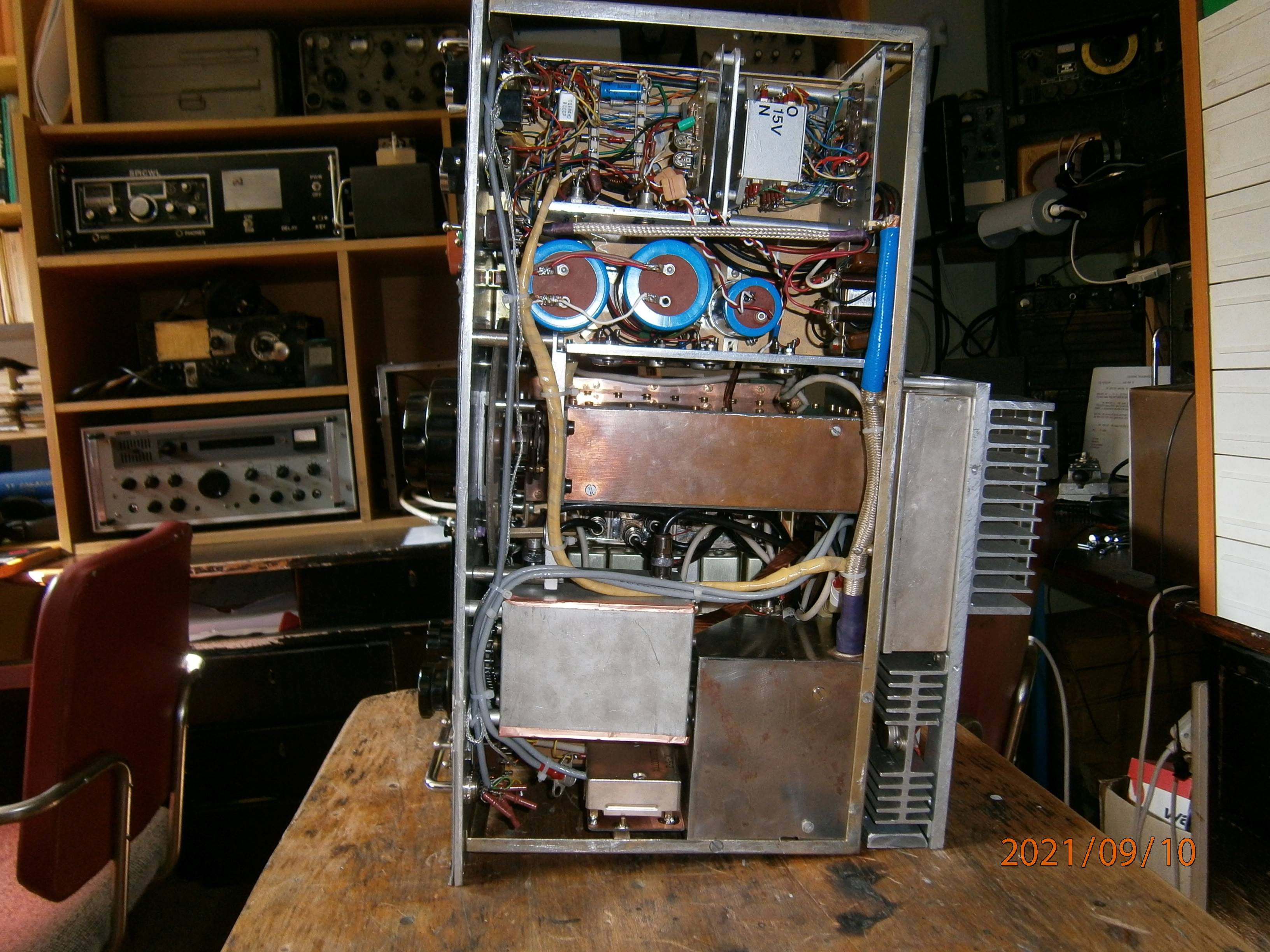

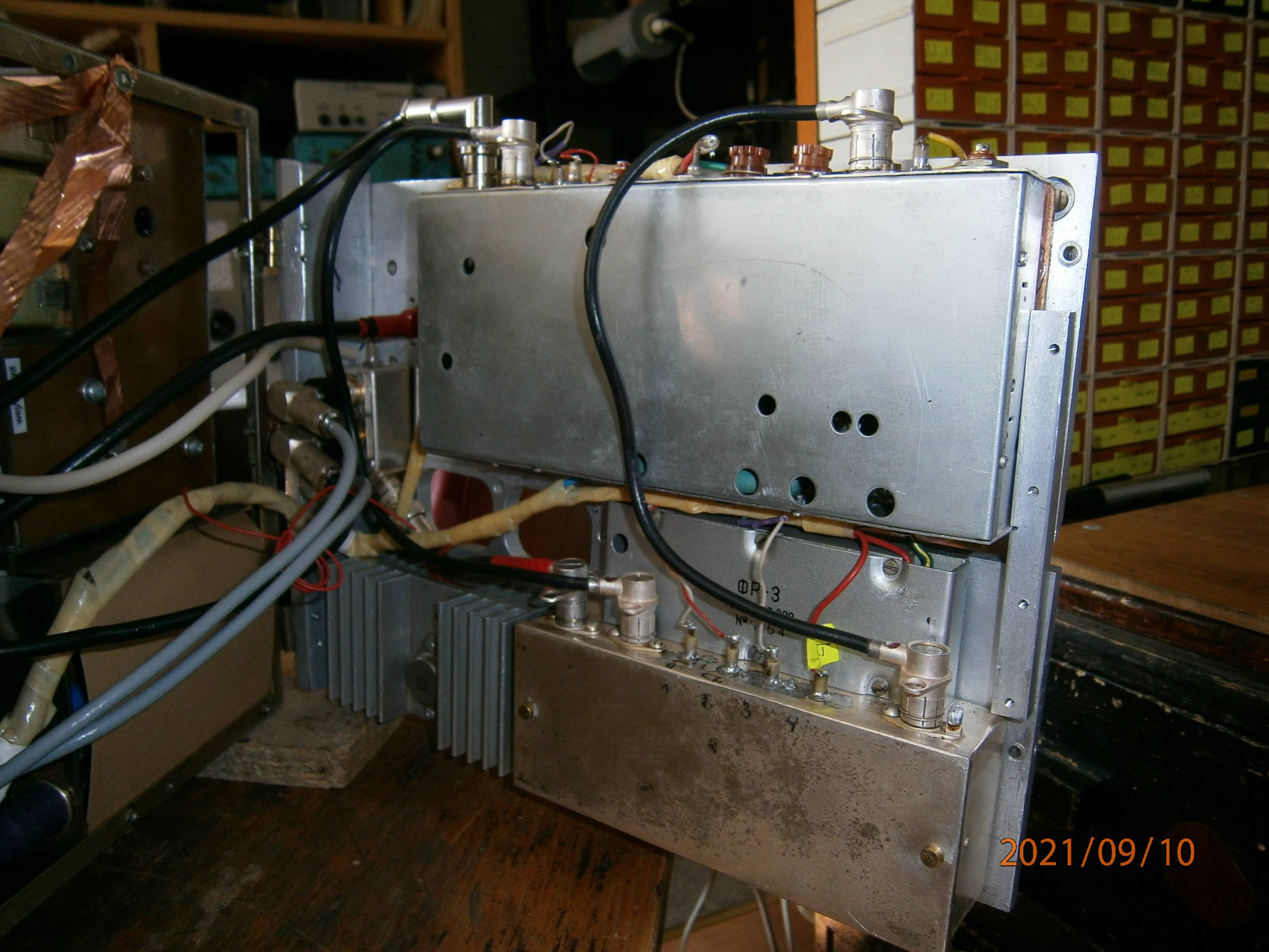

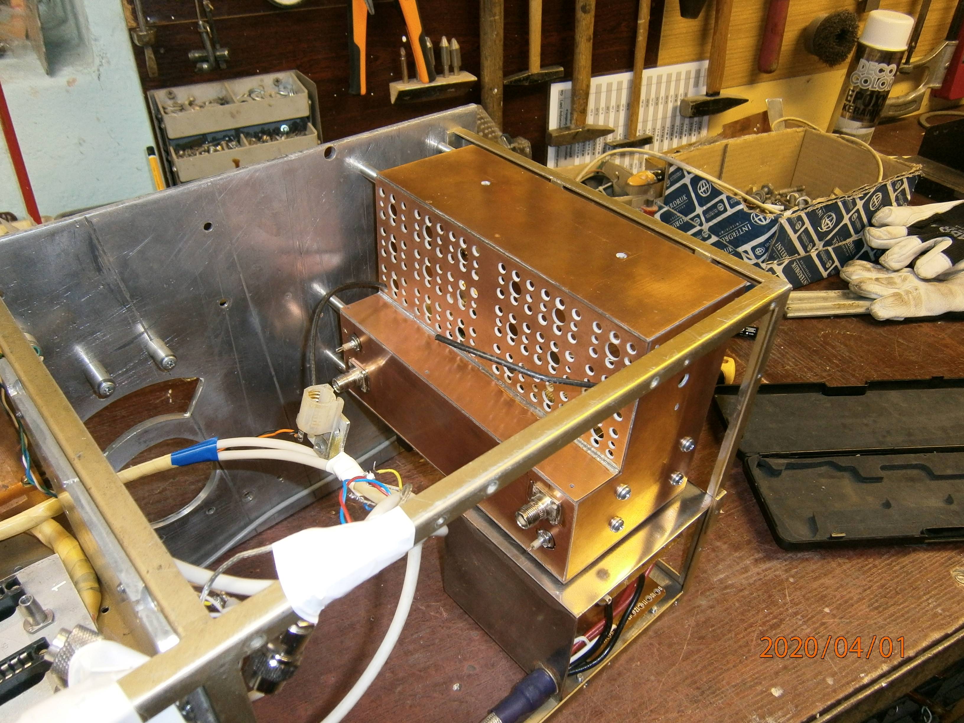

Po sześciu latach zakończyłem budowę mojego urządzenia , wykonanego od podstaw prze zemnie , koncepcja odbiornika jest oparta na wersji Gintera SP9RG , ja dopasowałem poszczególne elementy do zasobów materiałowych i posiadanej wiedzy.

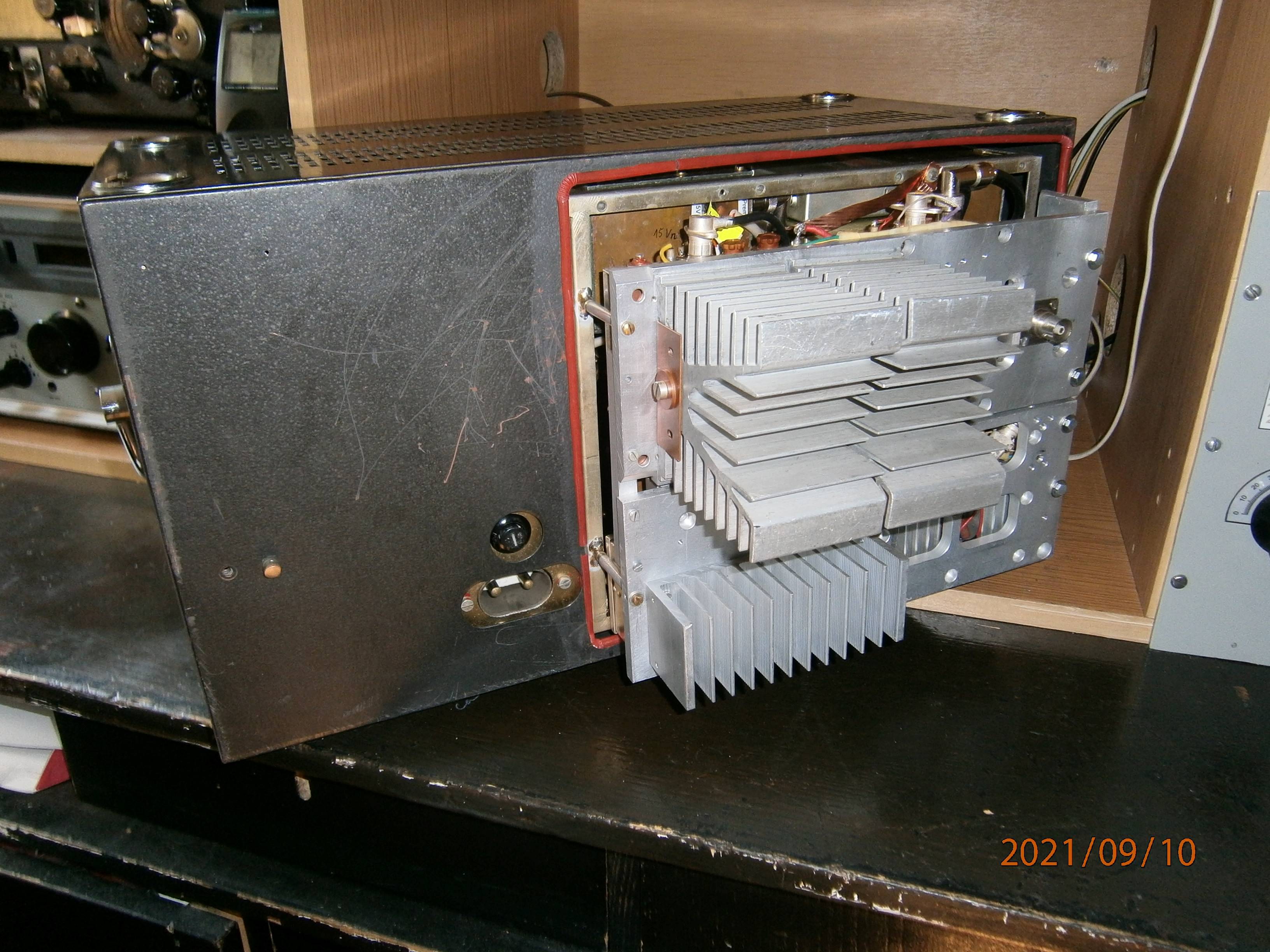

Nadajnik to zlepek układów publikowanych w literaturze krótkofalarskiej , nadmienię że w stopniu końcowym wzmacniacza mocy w.cz. pracują dwa tranzystory 2XBLX15.

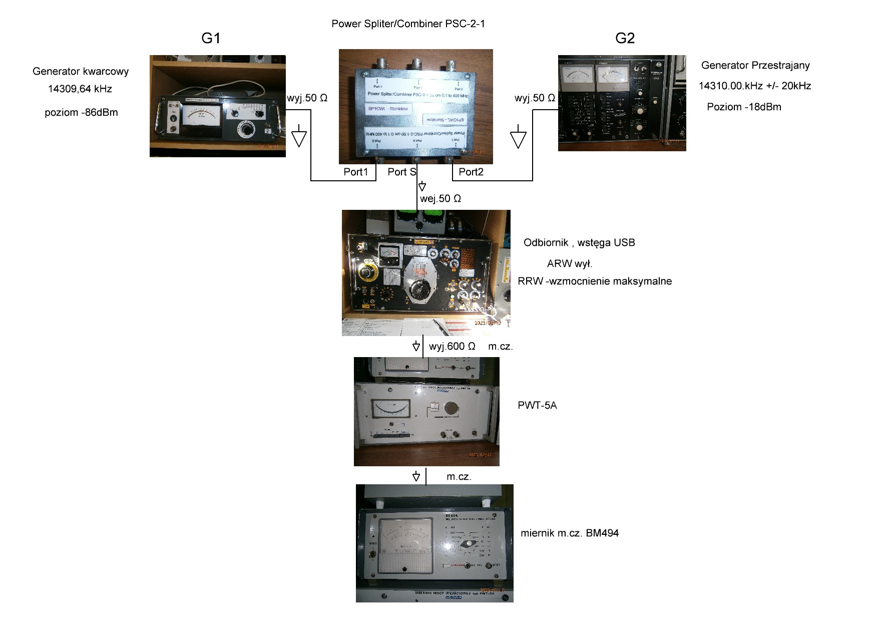

Parametry odbiornika jakie uzyskałem :dynamika -99dB ,czułość 0,3uV ,zniekształcenia intermodulacyjne trzeciego rzędu +13dBm ( wzmacniacz w.cz. 6dB który pokrywa tłumienia filtrów wejściowy po 3dB x 2.Nadjnik posiada moc od 50W do 97 W w zależności od pasma. Nie mam wykształcenia elektronicznego , skończyłem szkołę zawodową w 1972 roku i przy bardzo skomplikowanych układach konsultowałem się z bardziej doświadczonymi kolegami a są to Jacek SP1CNV
Andrzej SP1JXJ Marian SP9MQH który przesłał mi swoje schematy i bardzo im za to dziękuję.Pozdrawiam Stanisław SP1CWL. İmage İmage İmage İmage İmage İmage İmage İmage İmage İmage

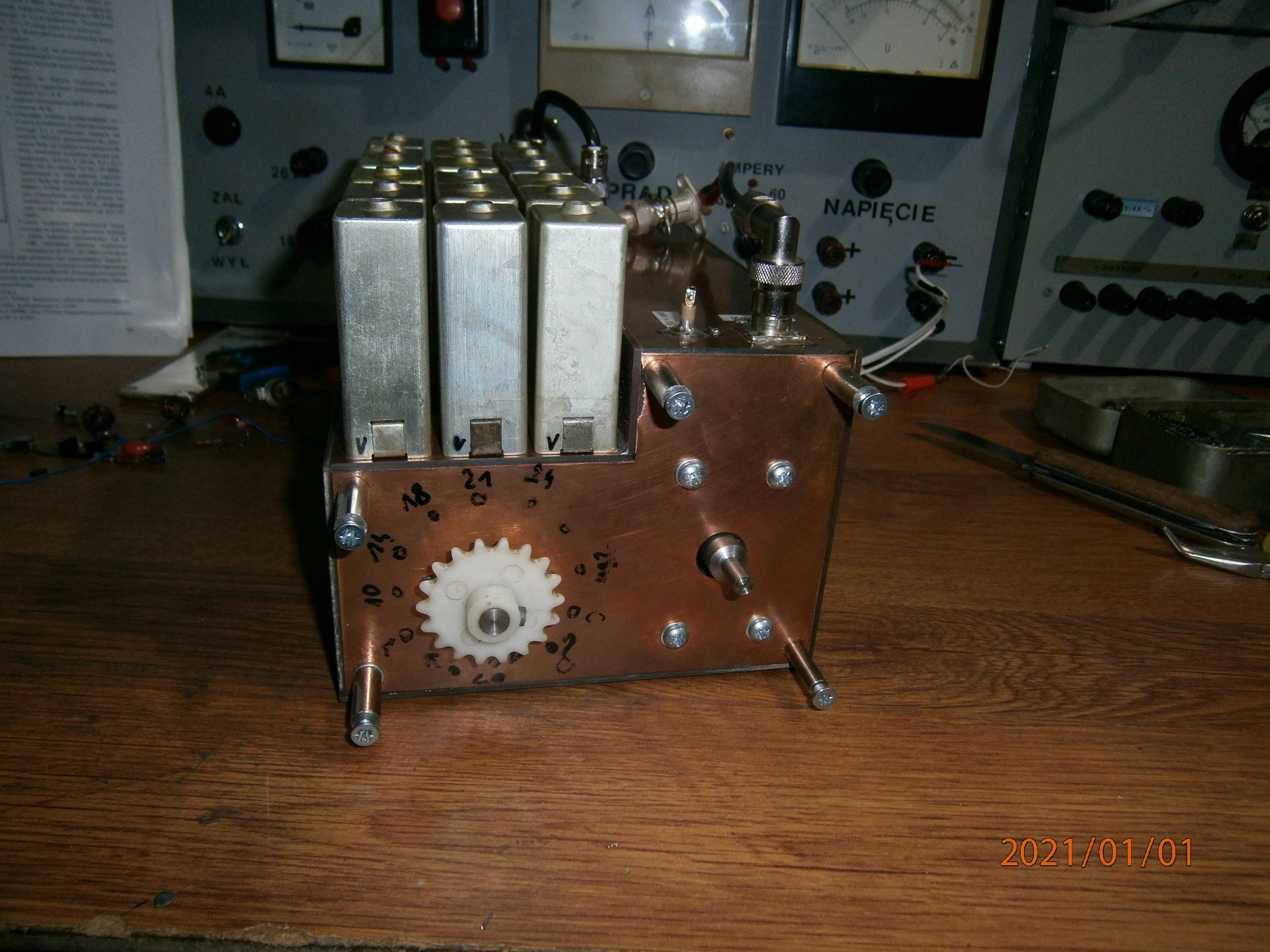

Rozpoznałem sporo znanym mi detali ale zębatka zupełnie zwaliła mnie z nóg!
Tak trzymaj!

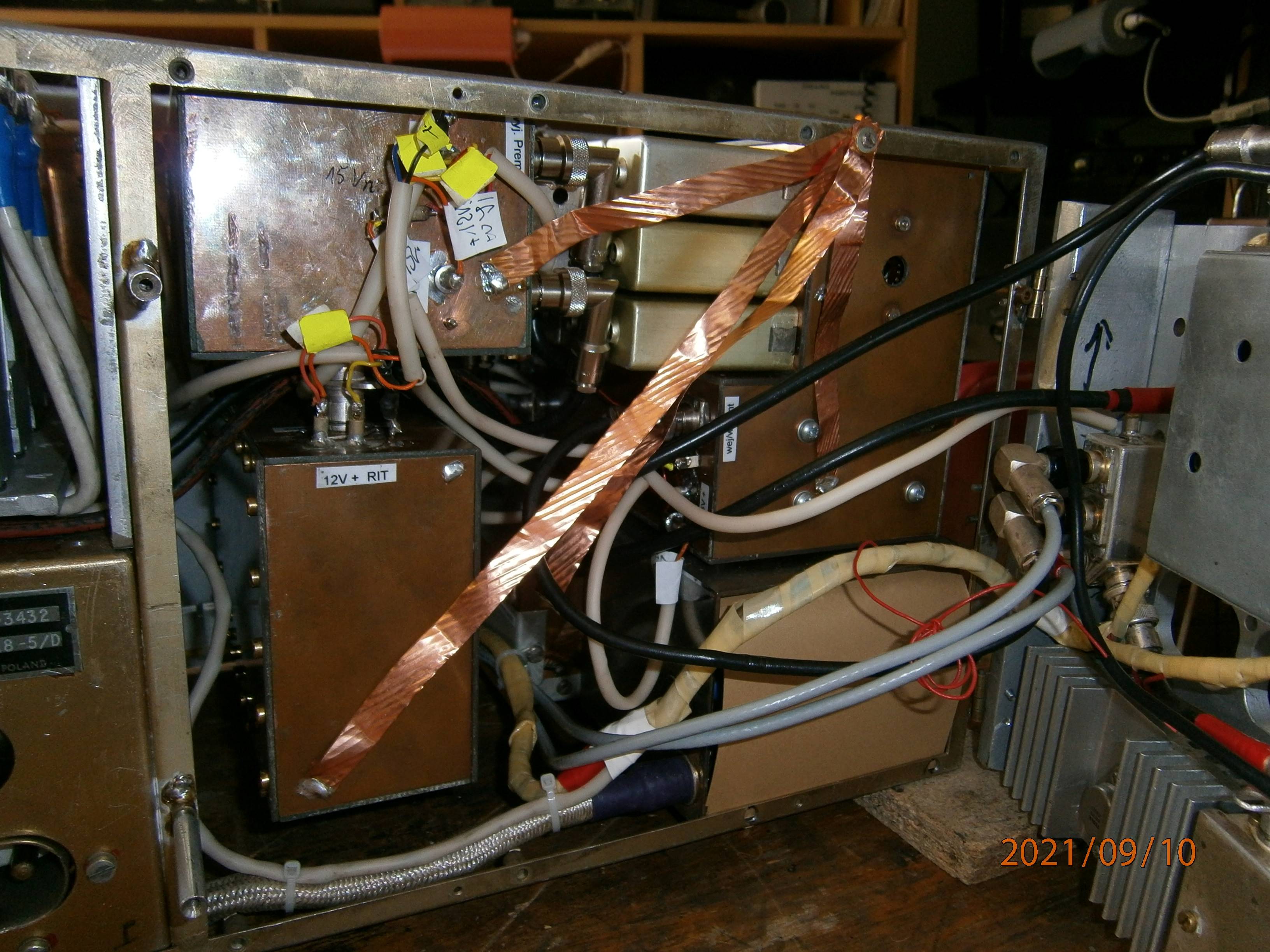

Przyłączam się do gratulacji i po raz kolejny, innemu koledze, zazdroszczę determinacji do zakończenia zaplanowanych prac.

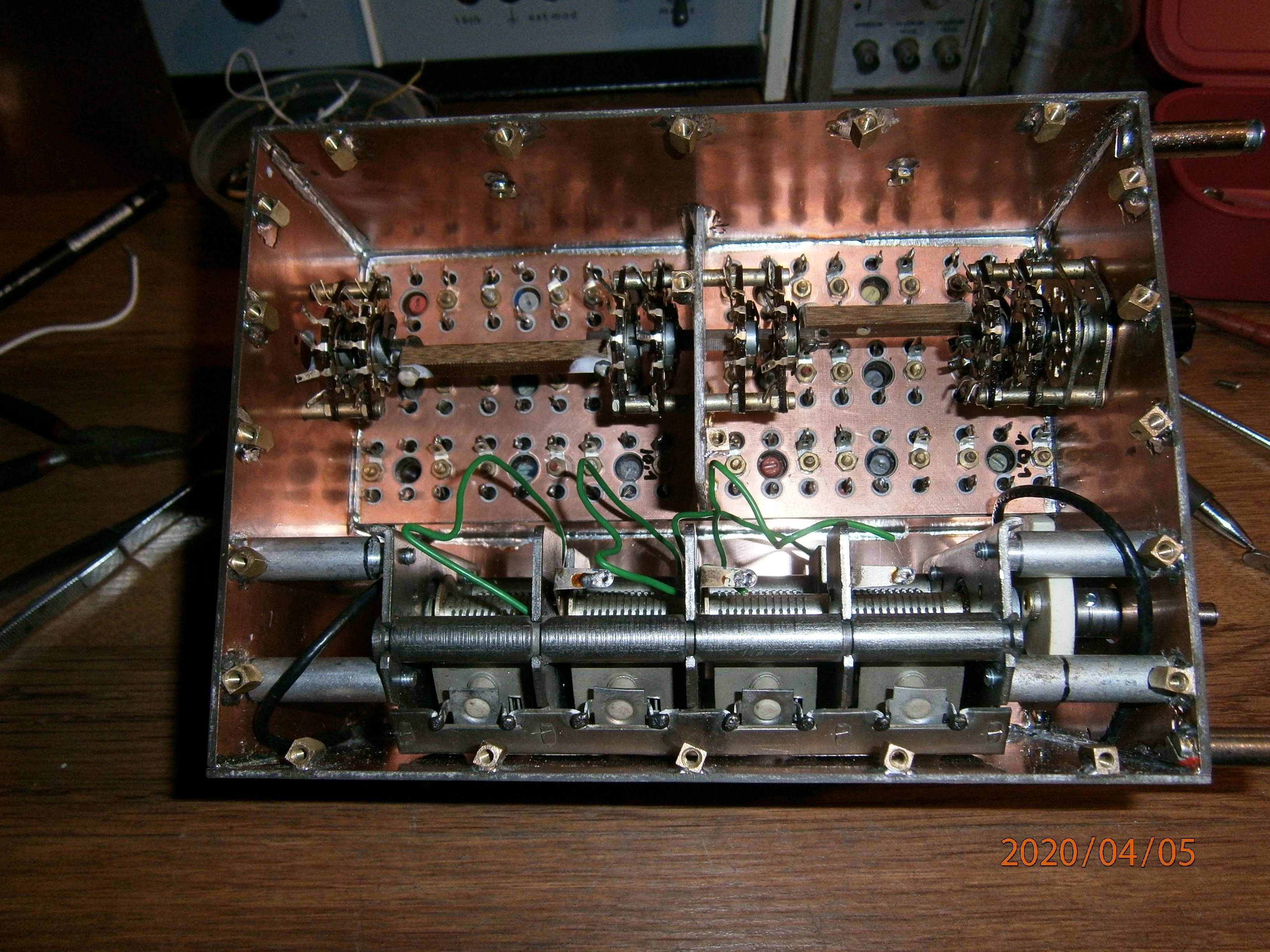

Widzę, że konstrukcja jest modułowa i mechanicznie ułatwiająca serwisowanie.
Widzę też, że dobierałeś miejsce uziemienia poszczególnych modułów- czy chodziło o przydźwięki czy o wzbudzenia?.
Jeśli możesz to napisz nieco więcej o urządzeniu, wymiary, waga, jakie masz emisje, czy masz jakieś układy dostrajania a może zamieścisz jakieś schematy?

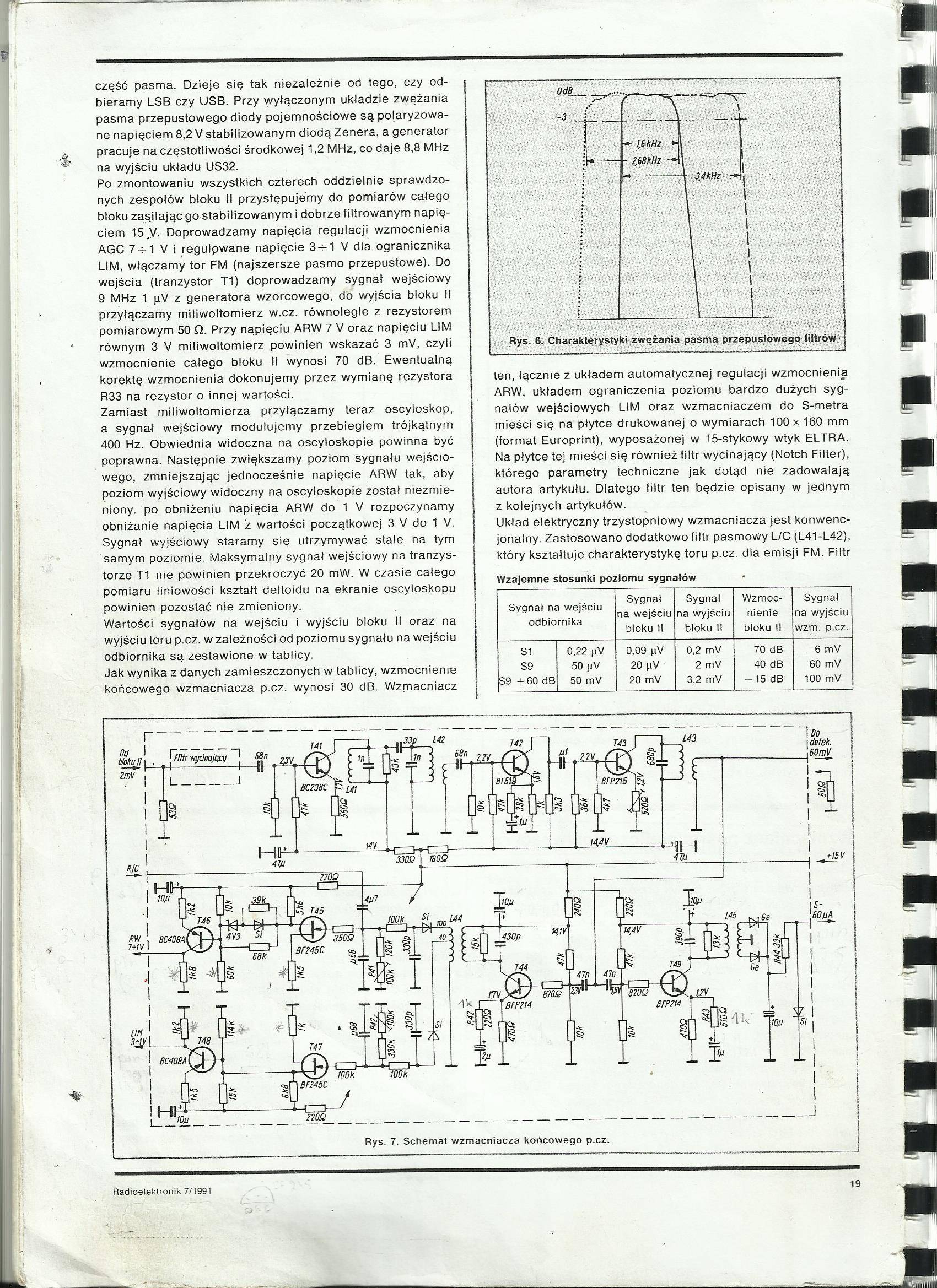

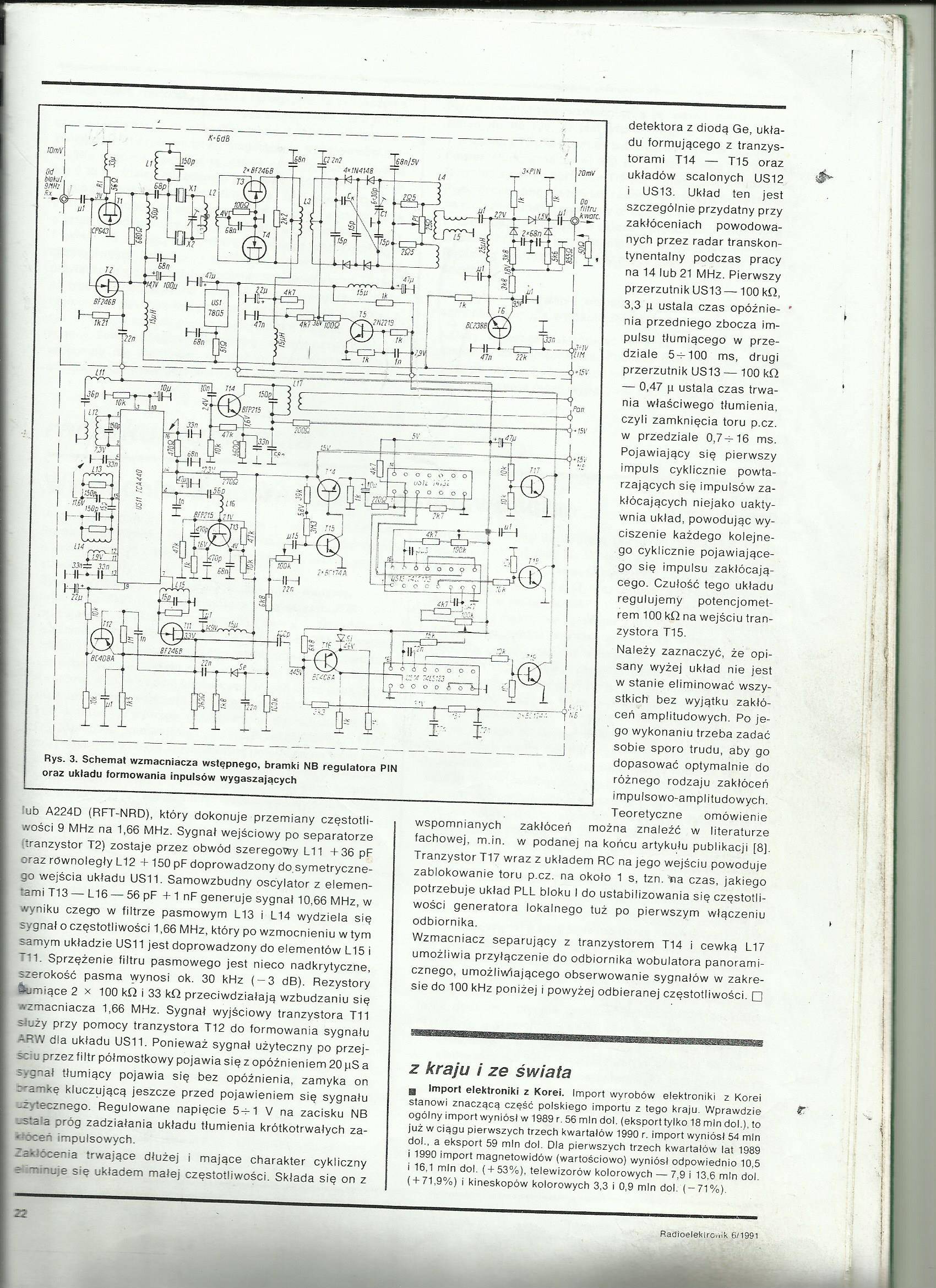

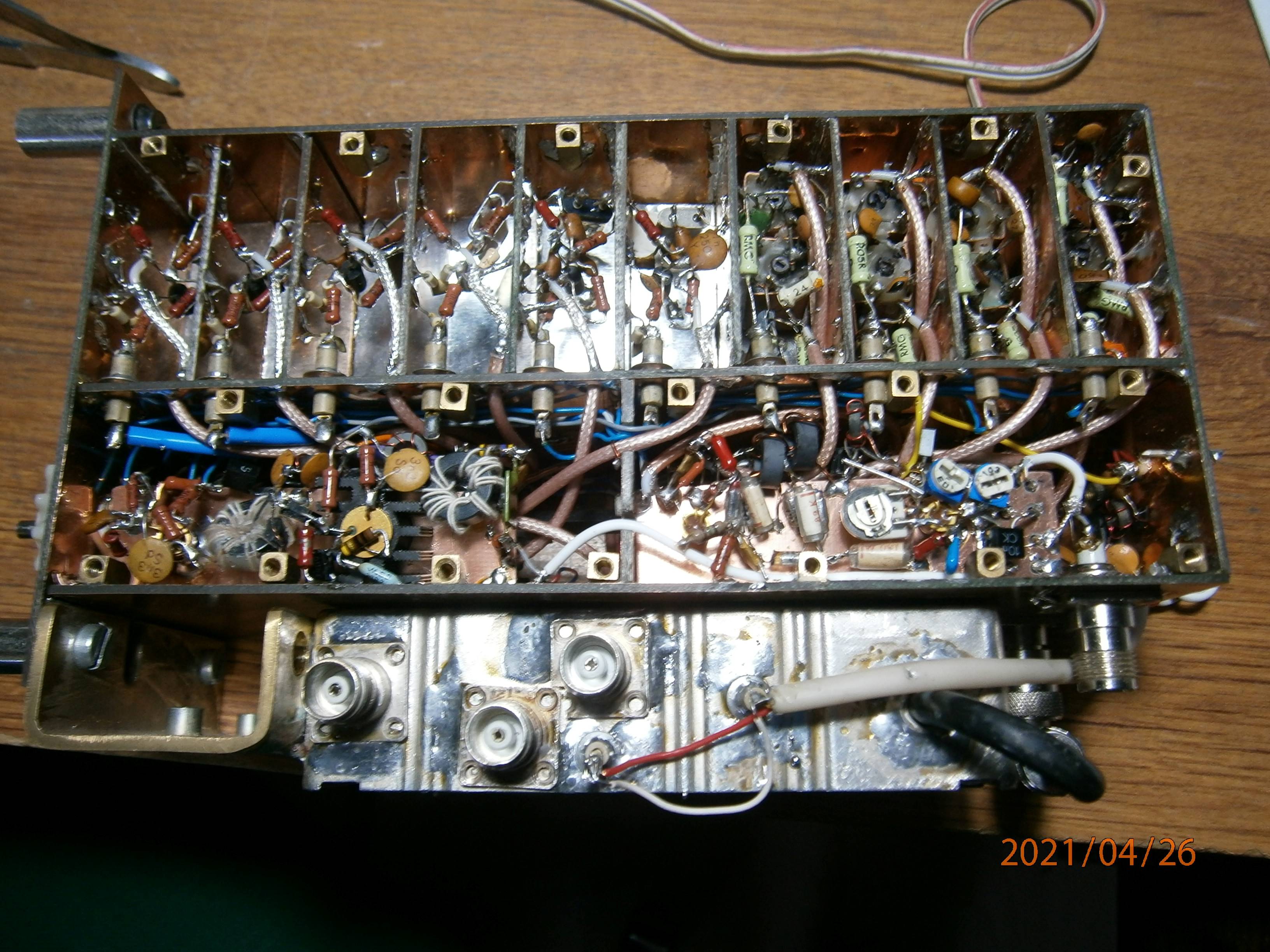

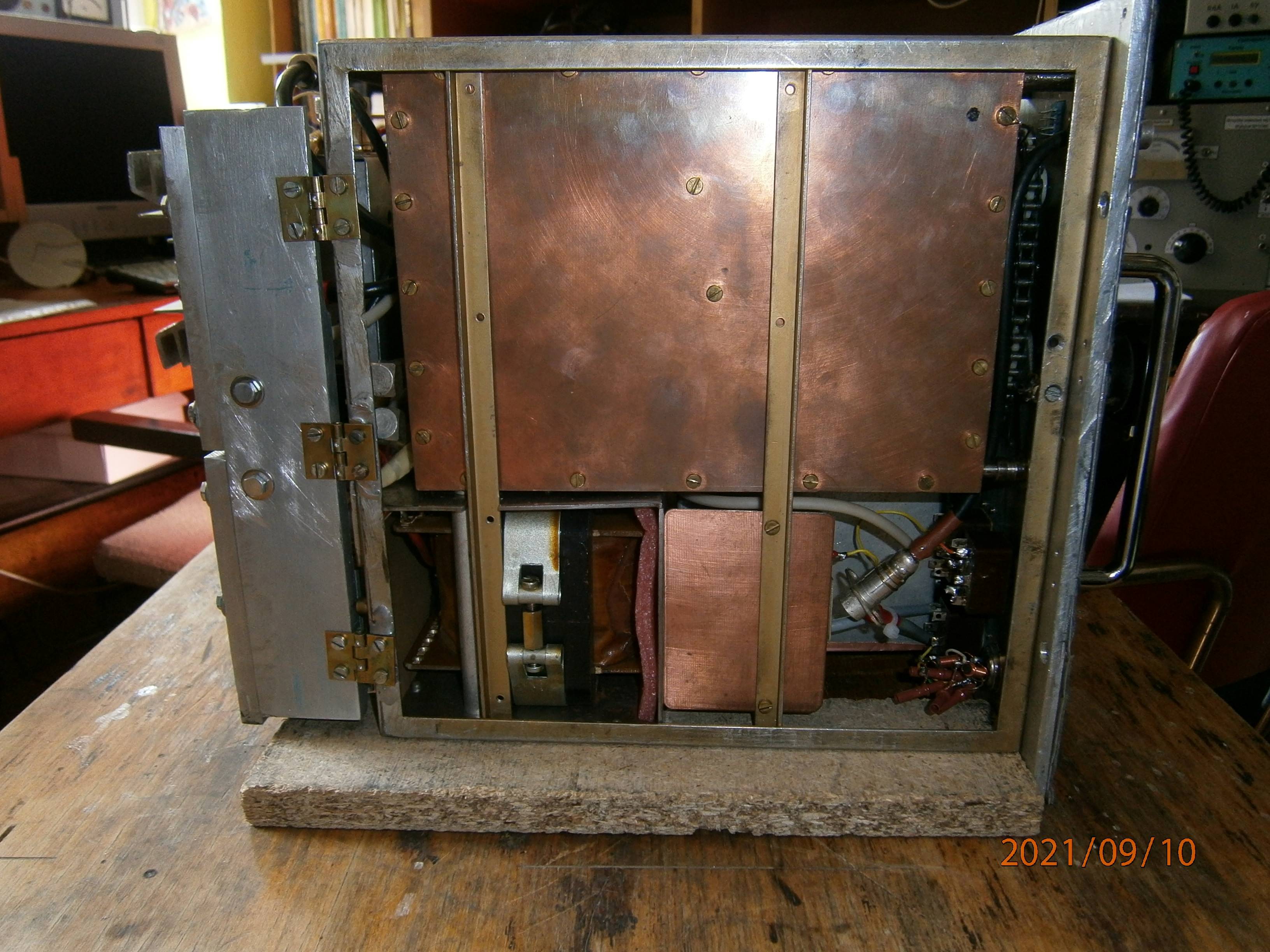

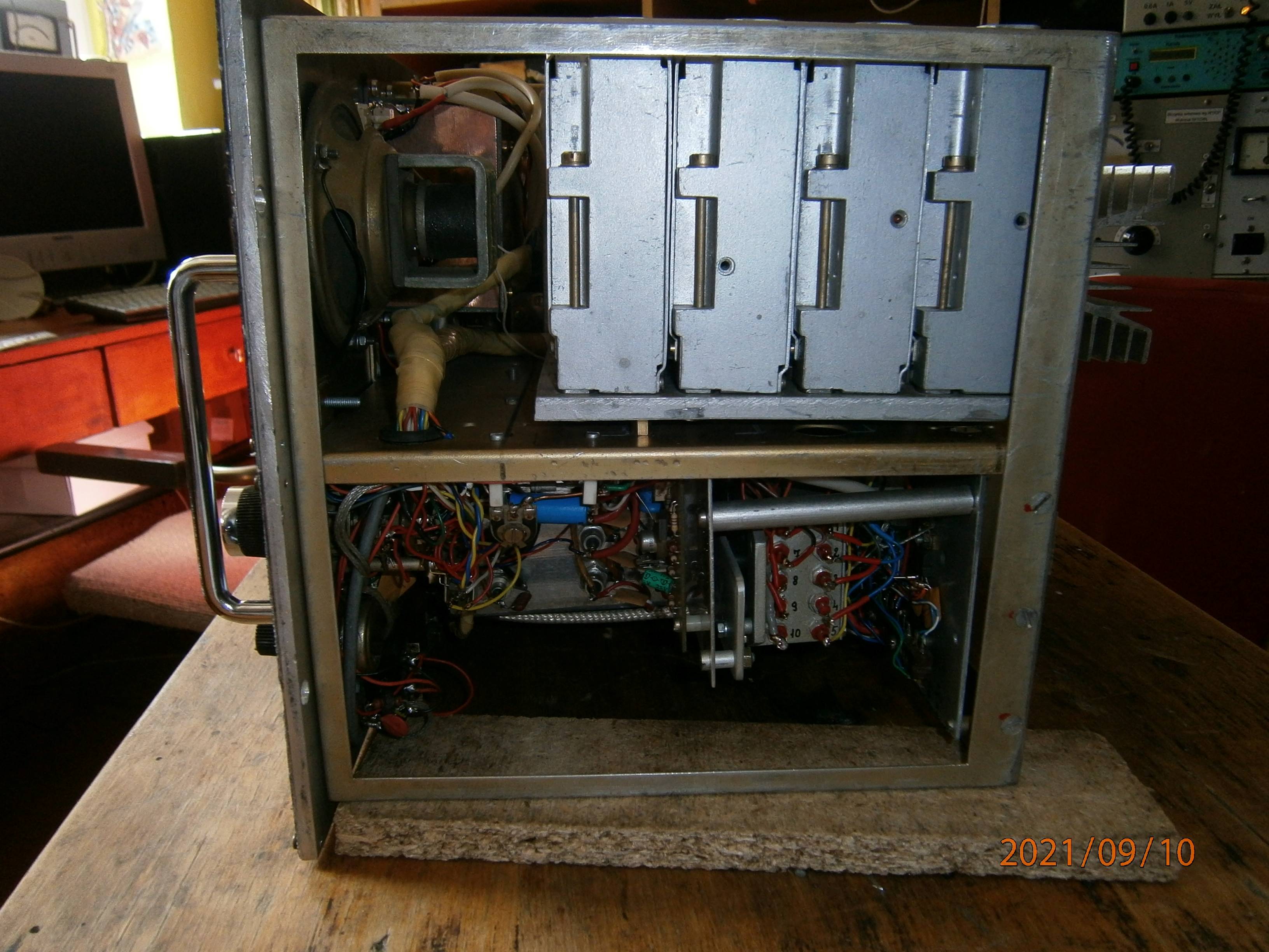

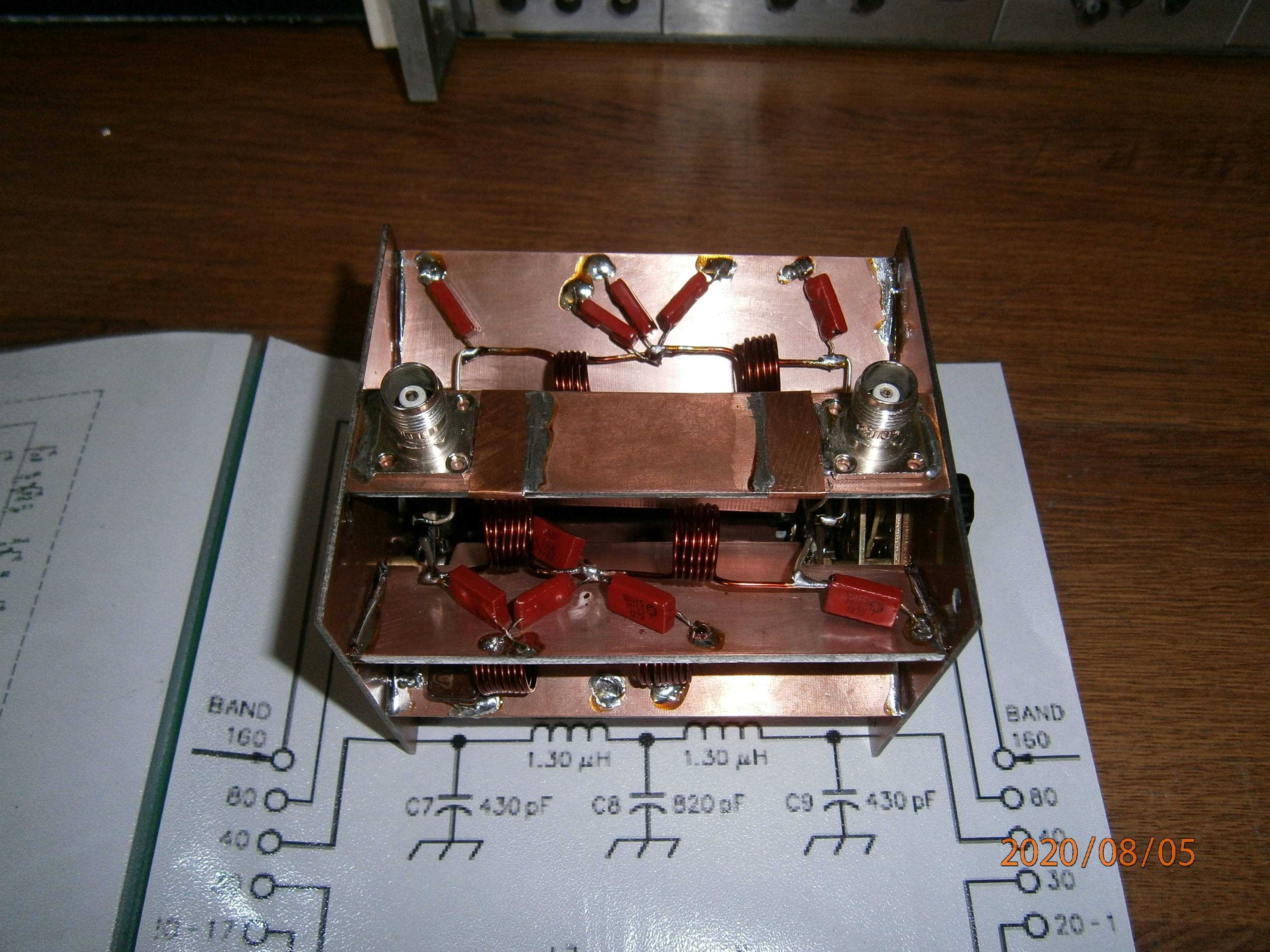

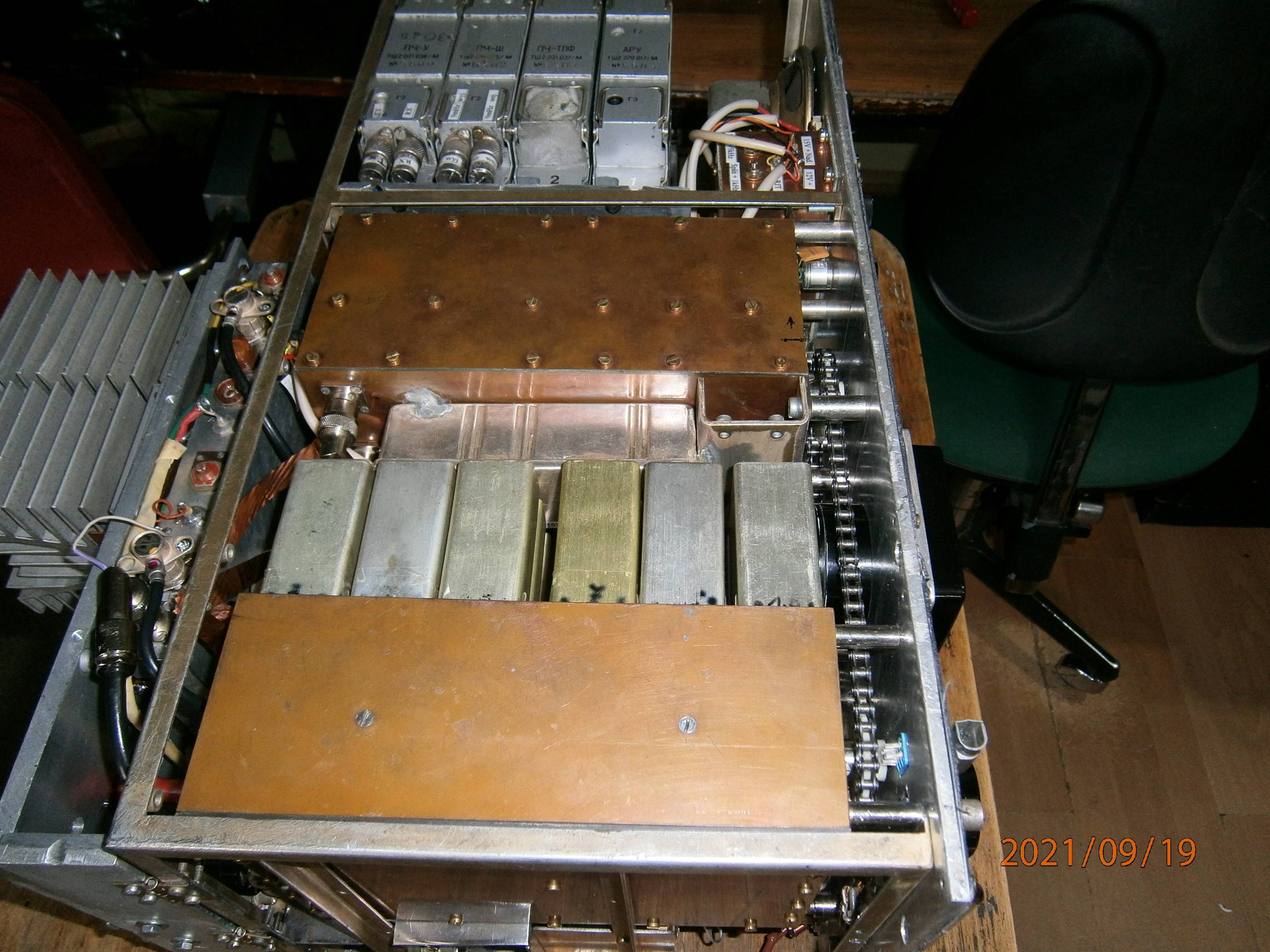

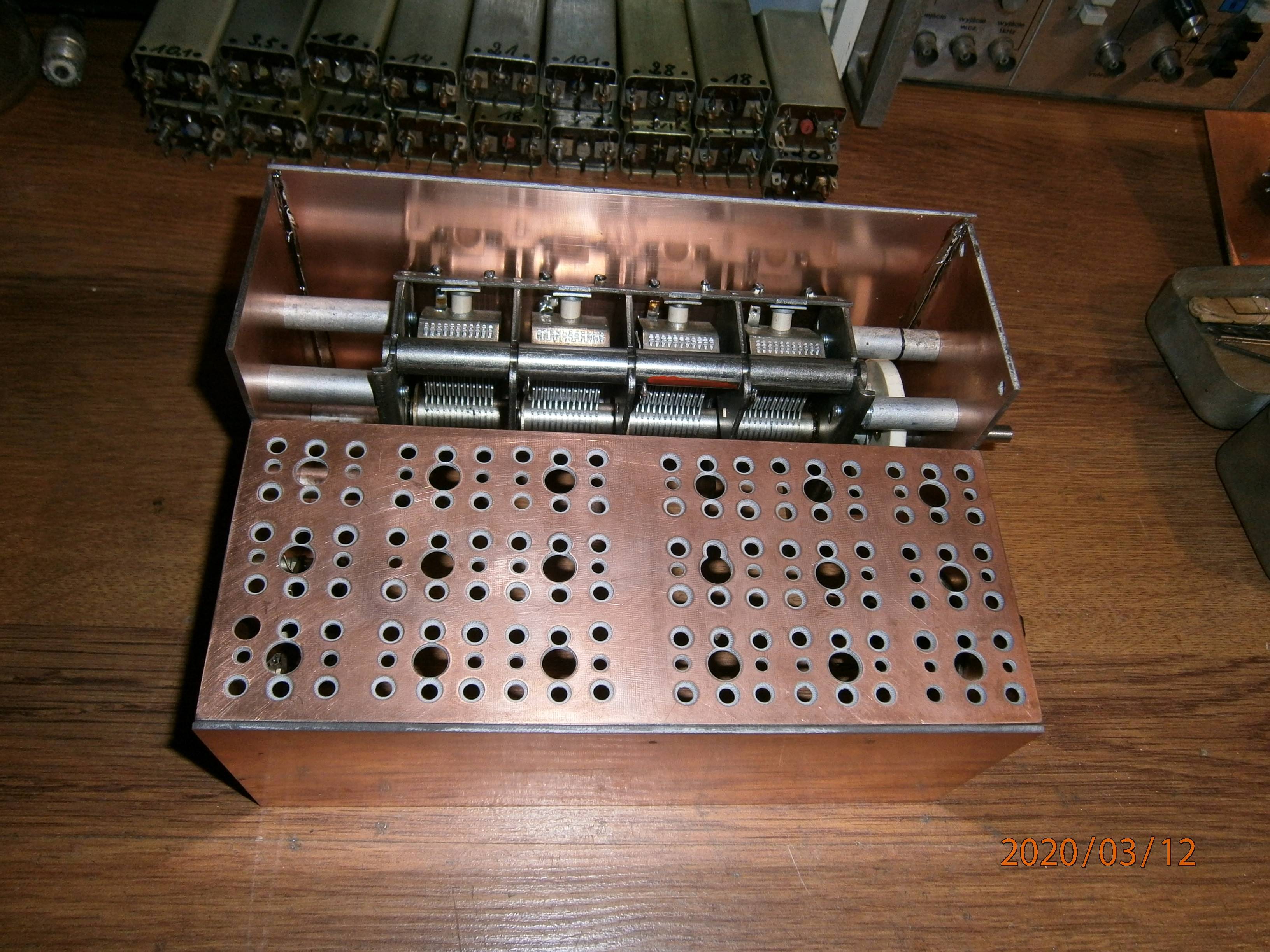

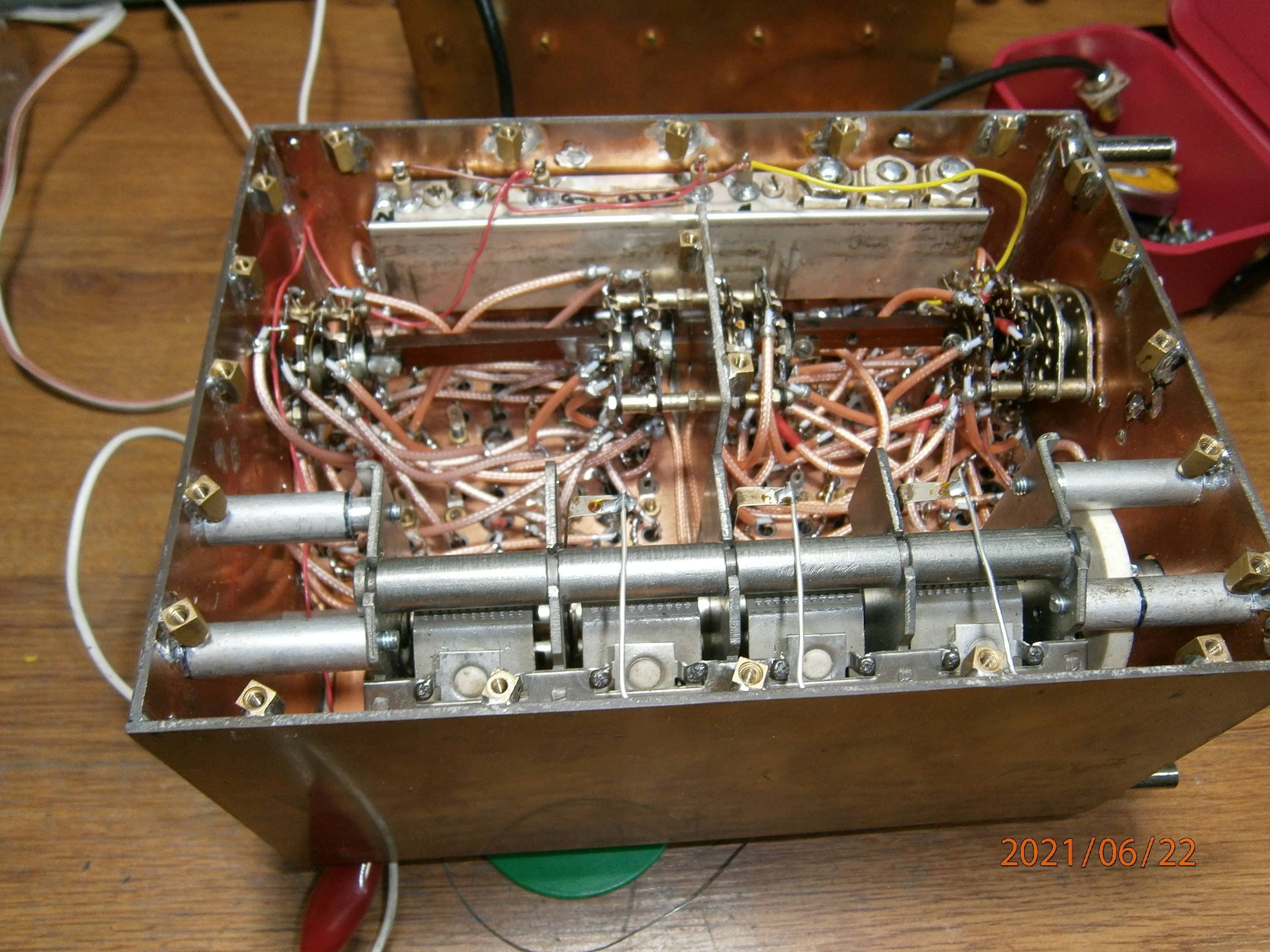

dobieranie uziemienia to pod kątem wzbudzania się , bo stopień mocy jest blisko obwodów wej/wyj , cały układ jest wykonany montażem przestrzennym , jedna płytka drukowana (pcb) to stabilizator +15V na układzie MAA723 .Całe urządzenie jest bardzo ciężkie jak na moje siły , ale daję sobie radę .Są podstawowe emisje CW ,
LSB i USB , odbiornik ma trzy przemiany , jedna po mieszaczu na 9mHz , następnie z 9mHz na 200kHz i z 200kHz na 9mHz .Na 200kHz jest realizowane zawężanie pasma i to pracuje na 4 filtrach elektromechanicznych 100Hz , 500hz , 1,4kHz i 3kHz i po nich musiałem wstawić następny filtr PP9A2R żeby odfiltrować sygnał VXO 9,2mHz , bo obwody LC nie dały rady , choć ostatni mieszacz jest wykonany na podwójnym fecie U430.Obwody wejściowe ,premiksera i filtry wyjściowe nadajnika są przełączane jedną zapadką i do tego potrzebne mi były zębatki i łańcuszek.Załączam parę zdjęć.
