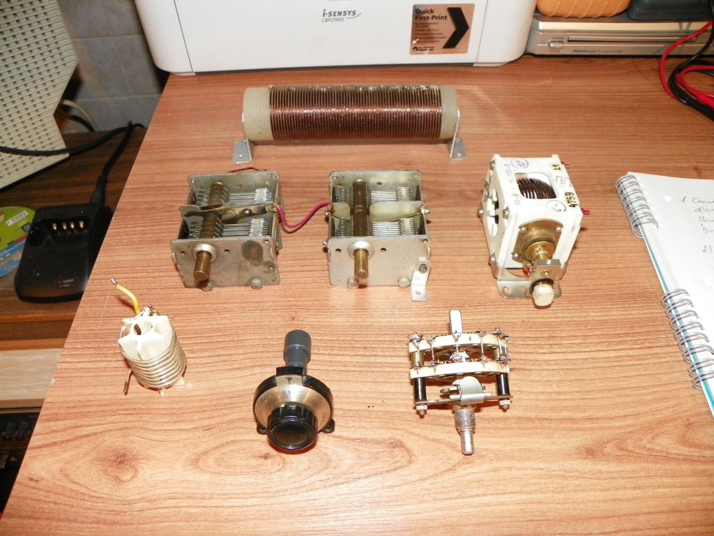

Pierwszy kłopot Undecided pod koniec zamówienia - napisali że na emaila podeślą link do potwierdzenia transakcji - czekam, czekam i nic - może się doczekam. Podobno za dwa dni KIT ma być u mnie - lutownica, cyna, kalafonia gotowa. Do tego czasu rozwieszę 84m drutu i jakąś mini skrzynkę i SWR-miarkę sklecę Tongue
