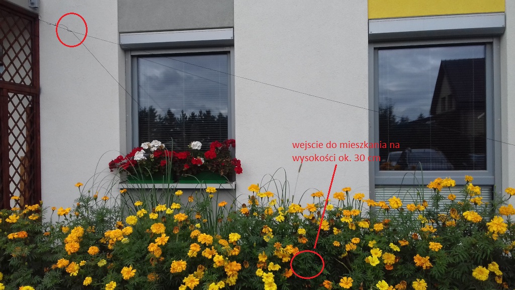

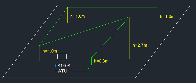

Od niedawna mam nowe mieszkanie na parterze, w bloku ale za to z ogródkiem o rozmiarach ok. 7.3/5.1m. Niestety, nie mam szansy na powieszenie żadnej klasycznej anteny na pasma KF więc pomyślałem, że trzeba wykorzystać to co mam ale szczerze mówiąc nie liczyłem na jakiś sukces.

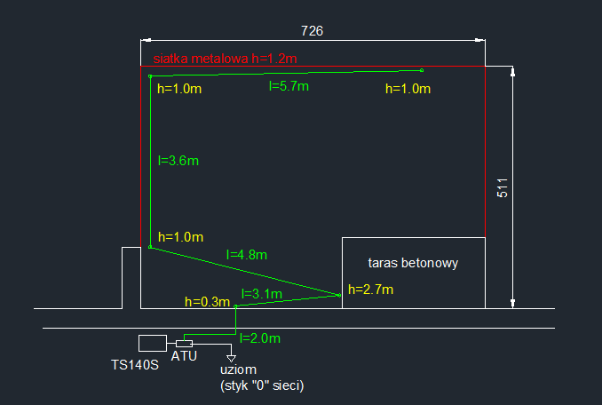

Na rysunkach podałem szkic anteny, którą mógłbym nazwać "ułomny long wire" dlatego, że ma przypadkowe wymiary (tyle ile wyszło z rozwinięcia przewodu), ma nietypowy kształt (zygzak), wisi w większości na wysokości ok. 1m a w dodatku jest zanurzona całkowicie w ogrodzeniu z metalowej siatki z jednej strony oraz przy murze budynku z drugiej strony.

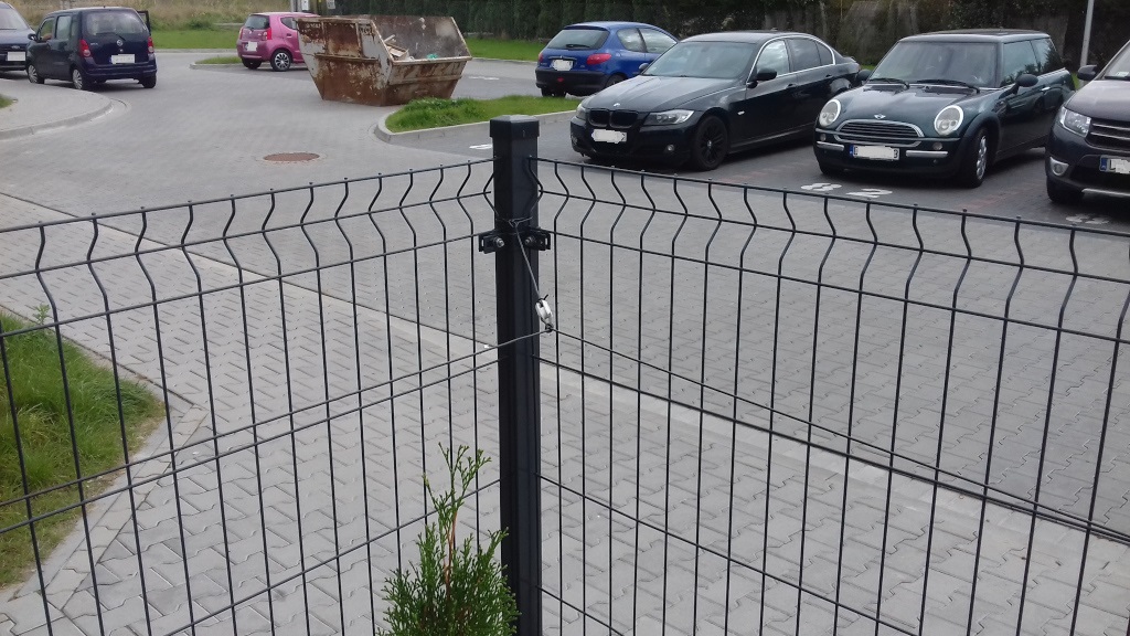

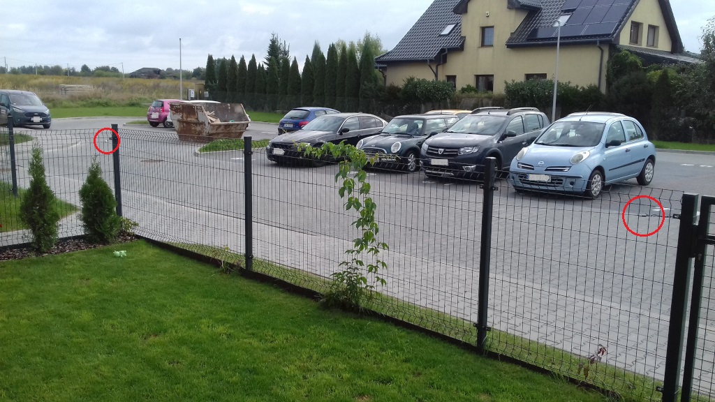

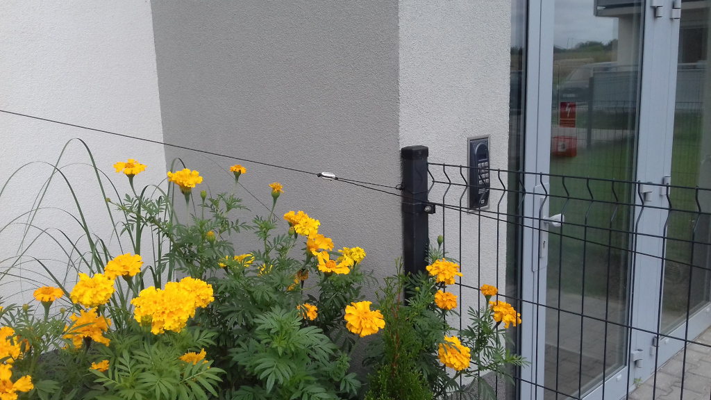

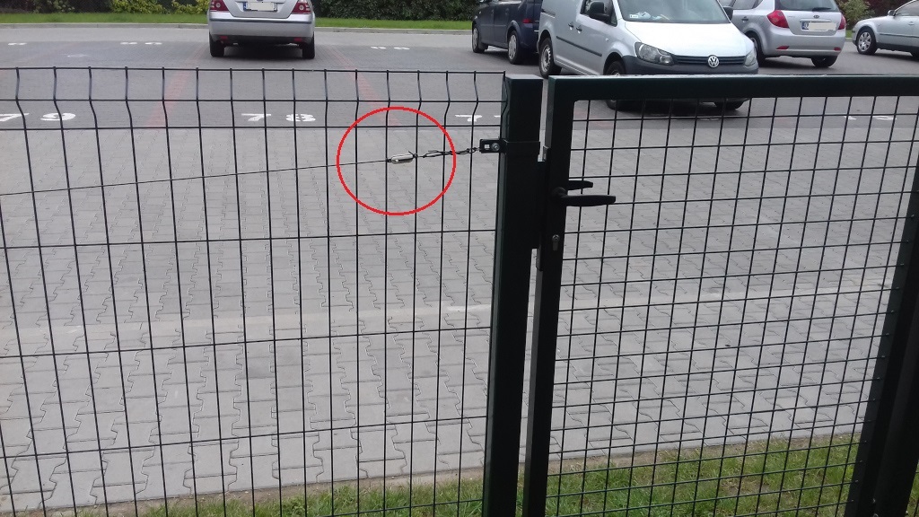

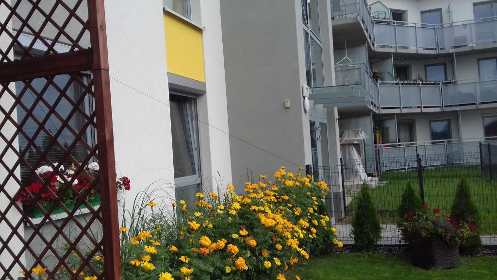

Antena zrobiona jest z przewodu LYg0.5mm2 i zawieszona w kilku punktach do siatki ogrodzeniowej (nie wyżej niż 100cm) oraz drewnianej kratownicy gdzie osiąga wysokość ok. 2.7m.
Na zdjęciach pokazałem antenę od jej początku do końca w miejscach gdzie jest mocowana za pomocą klasycznych izolatorów ceramicznych (czerwone okręgi na zdjęciach).
W kilku miejscach antena ociera się o ogrodową roślinność. Wejście anteny do budynku pokazałem na ostatnim zdjęciu okręgiem na tle wyjątkowo wybujałych aksamitek. Wejście znajduje się na wysokości ok. 30cm ponad gruntem a sama antena ma jeszcze ok. 2m wewnątrz mieszkania gdzie stoi ATU i nadajnik (tuż przy prawym oknie na ostatnim zdjęciu).
Pomiary anteny pokazałem w wątku ATU ale jestem po kilku pierwszych łącznościach na pasmach 10, 14 i 18MHz i muszę powiedzieć, że z mocą ok. 10W udawało mi się dowołać do korespondentów bez jakiejś specjalnej męki. Oczywiście nie liczę, że będę robił super dx-y ale wydawało mi się, że o pracy na pasmach w nowym mieszkaniu mogę zapomnieć a tu taka miła niespodzianka :-)
Wszystkie łączności zrobiłem na cw z raportami nie gorszymi niż 579 i na razie mam zaliczone kraje z Europy i bliskiej Azji.
Niestety, nie udaje mi się dopasować anteny na 7MHz co mniej najbardziej martwi ale być może zmodyfikuję długość anteny i poprawię stan dla tego pasma. Zadziwiająco dobrze antena stroi się na 3.5MHz ale na razie nie robiłem na tym paśmie łączności ze względu na bardzo duży poziom zakłóceń (podobnie jak na 1.8).

Zastanawiam się na ile biegnąca w siatce linka sprzęga się z nią zmieniając wymiary anteny. Czy gdyby panele ogrodzenia były odizolowane od słupków mogłyby być ramieniem anteny?
20-09-2021 10:15
SP6FRE Offline
Liczba postów: 729
RE: Dziwne anteny
Witam!
To co piszesz mi również chodzi po głowie bo siatki są w zasadzie odizolowane od słupków plastykowymi uchwytami. Niemniej, przypuszczam, że pojemność siatki do ziemi jest na pewno większa niż pojemność przewodu względem siatki. Niektóre z siatek wręcz dotykają ziemi a nawet są w niej lekko zanurzone więc ich radiacja jest wątpliwa.
W każdym razie jest to dość złożony układ elektromagnetyczny ale o dziwo nad podziw skuteczny z punktu widzenia łączności na niektórych pasmach.

Linka antenowa jest praktycznie na całej długości sprzężona z panelem. Czy można przyjąć, że panel dla w.cz jest płaszczyzną?
