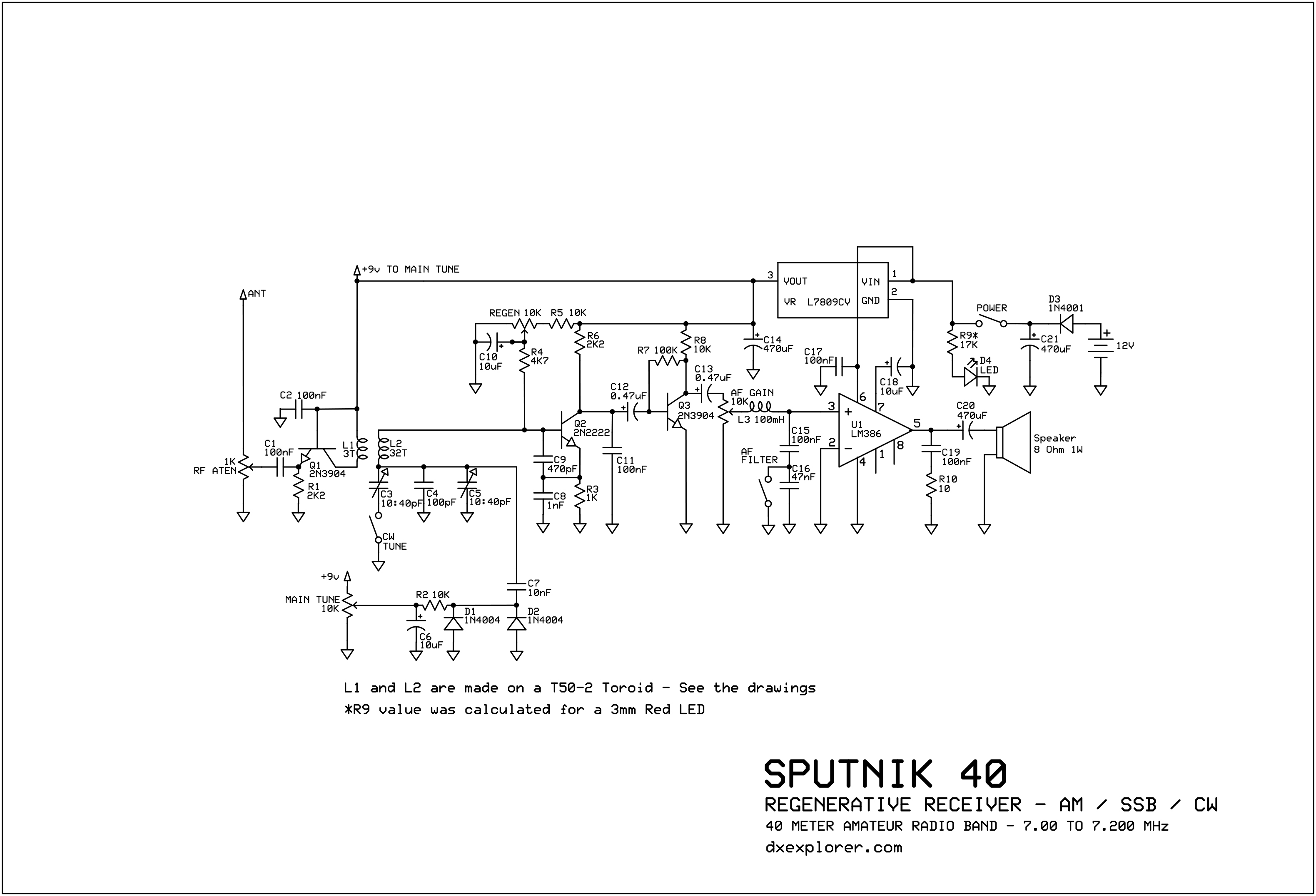

Schemat odbiornika:
Schemat odbiornika w załącznikach - plik DRW_AM_SSB_CW_Receiver [PDF]

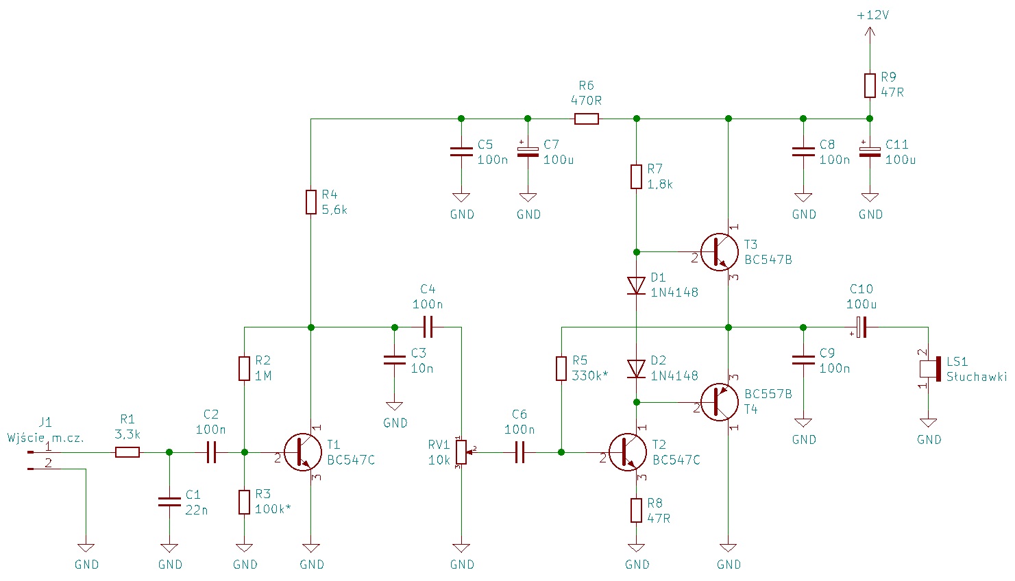

Całość jest swego rodzaju hybrydą - połączniem trzech układów:
Wzmacniacz m.cz (schemat wg. Piotra SP9LVZ)

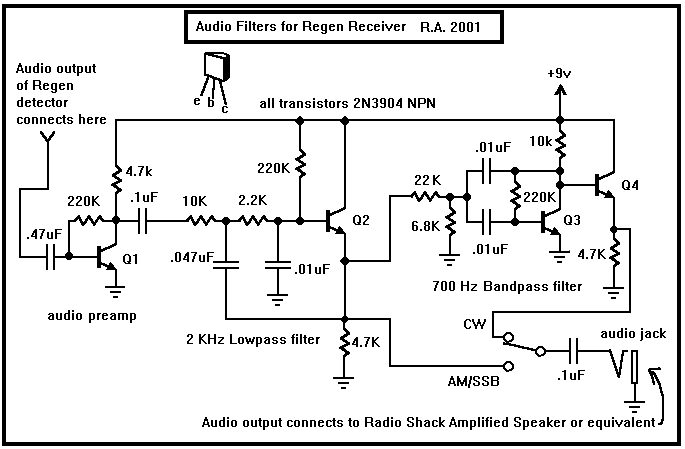

Filtr AM\SSB\CW (schemat wg. KE3IJ)
Zasadnicza część odbiornika (schemat wg. DX Explorer)
Wykorzystałem część do kondensatora C12 (bez przedwzmacniacza i wzmacniacz m.cz.)

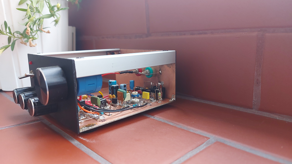

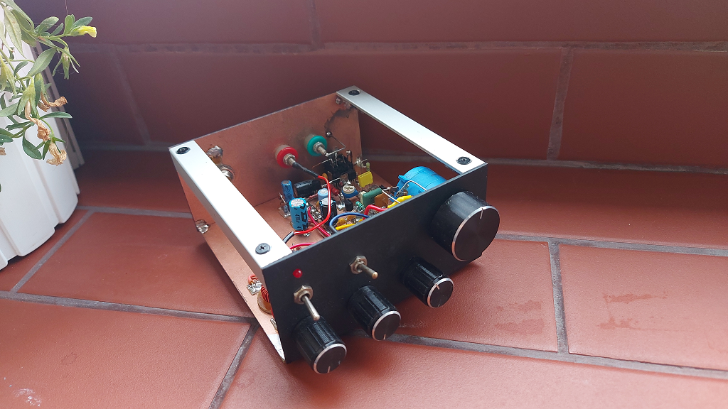

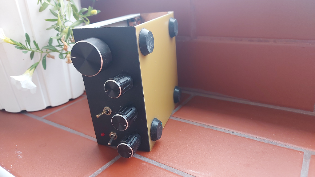

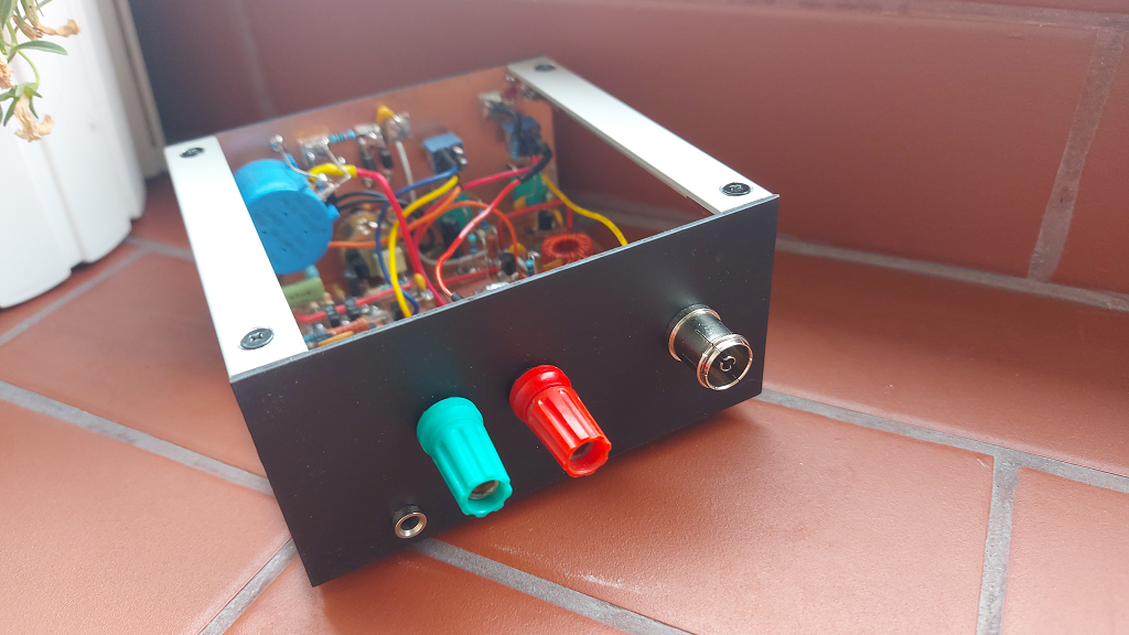

Montaż:
Sposób montażu w stylu Manhattan (polubiłem ten sposób). Przy okazji potrenowałem budowę mechaniczną w stopniu minimalnym by całość była w miarę możliwości użytkowa i jednocześnie pozwalała na swobodną ingerencję w układ (dlatego obudowa odbiornika ma charakter otwarty) Użyłem wszystkiego co miałem pod ręką łącznie z elementami elektronicznymi. Jedynie tranzystory, rdzeń T50-2 i potencjometr wieloobrotowy są nowe. Może zaskoczyć wejście antenowe F - takie miałem dlatego użyłem. Zaciski zasilania zamiast standardowego gniazda podyktowane są charakterem odbiornika, wydają się być praktyczniejsze (zasilanie z akumulatora, zasilacza, baterii).

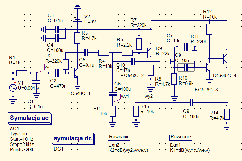

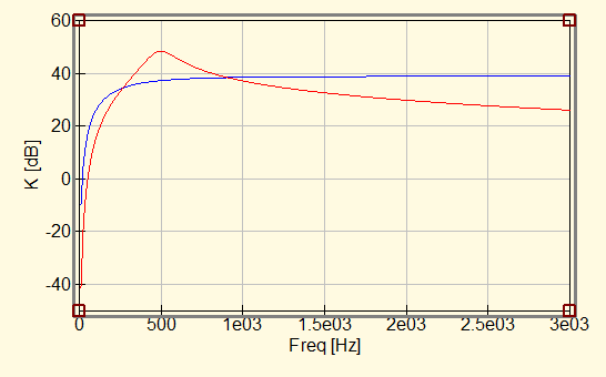

Ale wracając do Twojego odbiornika to pozwoliłem sobie na symulację części m.cz urządzenia.
Detektor symbolizuje źródło napięciowe z umowną opornością wewnętrzną 1k (R1) a wyjściami są, jak w Twoim układzie rezystory R6 i R15 (oba po 10k) symbolizujące oporność wejściową stopnia końcowego.
R6 to wyjście SSB a R7 to wyjście CW

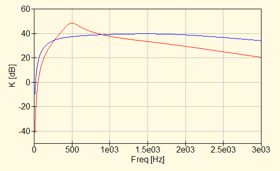

I faktycznie, tor cw ma podniesioną charakterystykę - akurat z symulacji wynika, że dla częstotliwości ok. 500Hz a w dodatku, w stosunku do sygnału ssb o ok. 12dB większe wzmocnienie co powinno być dość wyraźnie słyszalne.

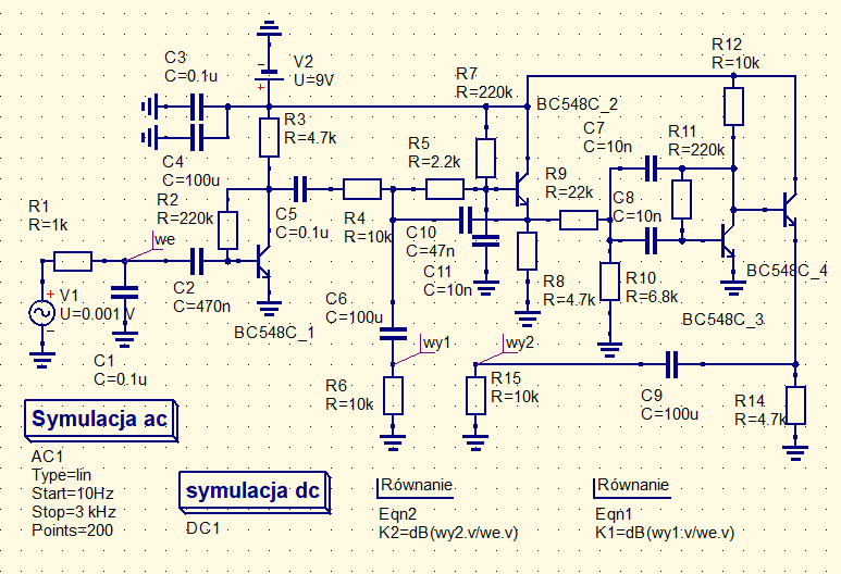

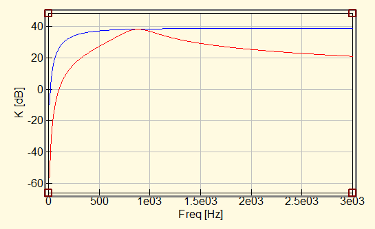

Zmieniłem kilka elementów aby nieco skorygować charakterystyki:
Jak widać, teraz rezonans jest na częstotliwości 800-900Hz a więc bardziej właściwej dla cw a w dodatku wzmocnienie dla obu emisji jest identyczne.
Za wzmocnienie odpowiedzialny jest rezystor R9 (22k), który po korekcie ma 82k a za częstotliwość rezonansową odpowiedzialne są kondensatory C5 i C7 , które po korekcie mają wartość 5.1nF. Rezonans uzyskasz na 1000Hz z pojemnościami 4.7nF.
Jak znajdziesz chwilę aby to sprawdzić to ciekawy jestem efektów.

(13-09-2021 18:15)SP6FRE napisał(a):  Jak widać, teraz rezonans jest na częstotliwości 800-900Hz a więc bardziej właściwej dla cw
Jak dla mnie "za wysoko". Faktem jest, że ucho jest bardziej wyczulone na wyższą częstotliwość, za to rozdzielczość czy selektywność (jak zwał tak zwał) jest zdecydowanie lepsza na niższej. Rzecz jasna, to indywidualna cecha i nie chcę powiedzieć, że to źle a jedynie uściślić pojęcie "bardziej właściwej".

Leszku, jeśli rysowałeś schemat wg załącznika powyżej (KE3IJ) to zdaje się ze na Twojej symulacji brakuje kondensatora 10n do masy na Q2.
73 Sławek

Sławku, dziękuję za uwagę z pojemnością w bazie Q2. mam nadzieję, że teraz schemat jest bliższy prawdzie niż poprzednio:
Ten brakujący kondensator działa z wtórnikiem i to na jego wejściu więc można się spodziewać, że nie ma większego wpływu na ostateczną charakterystykę:
i faktycznie, poza lekkim zaokrągleniem charakterystyki dla większych częstotliwości nie widać chyba innych zmian. W szczególności rezonans w dalszym ciągu jest tam gdzie był dla cw.
