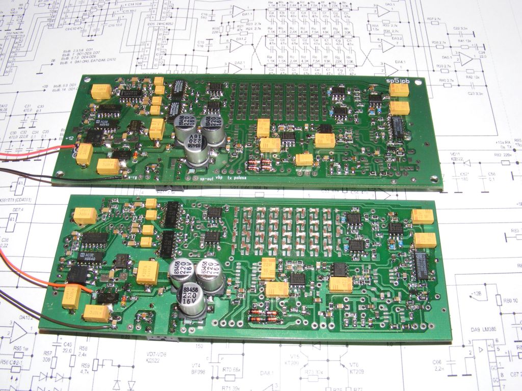

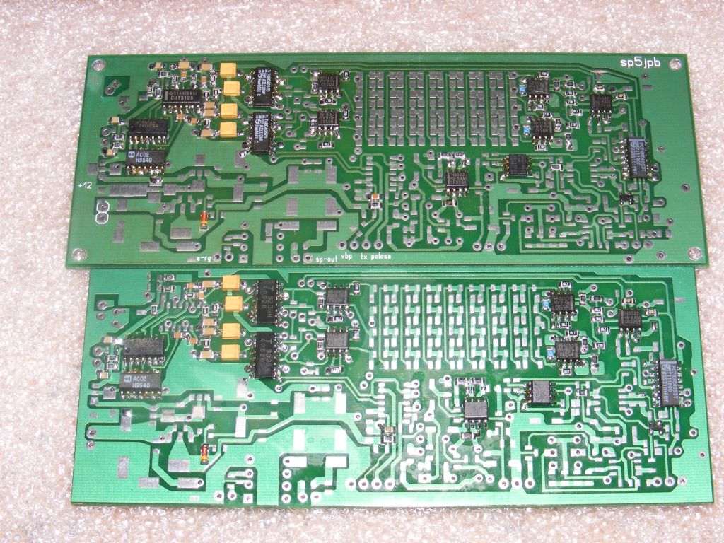

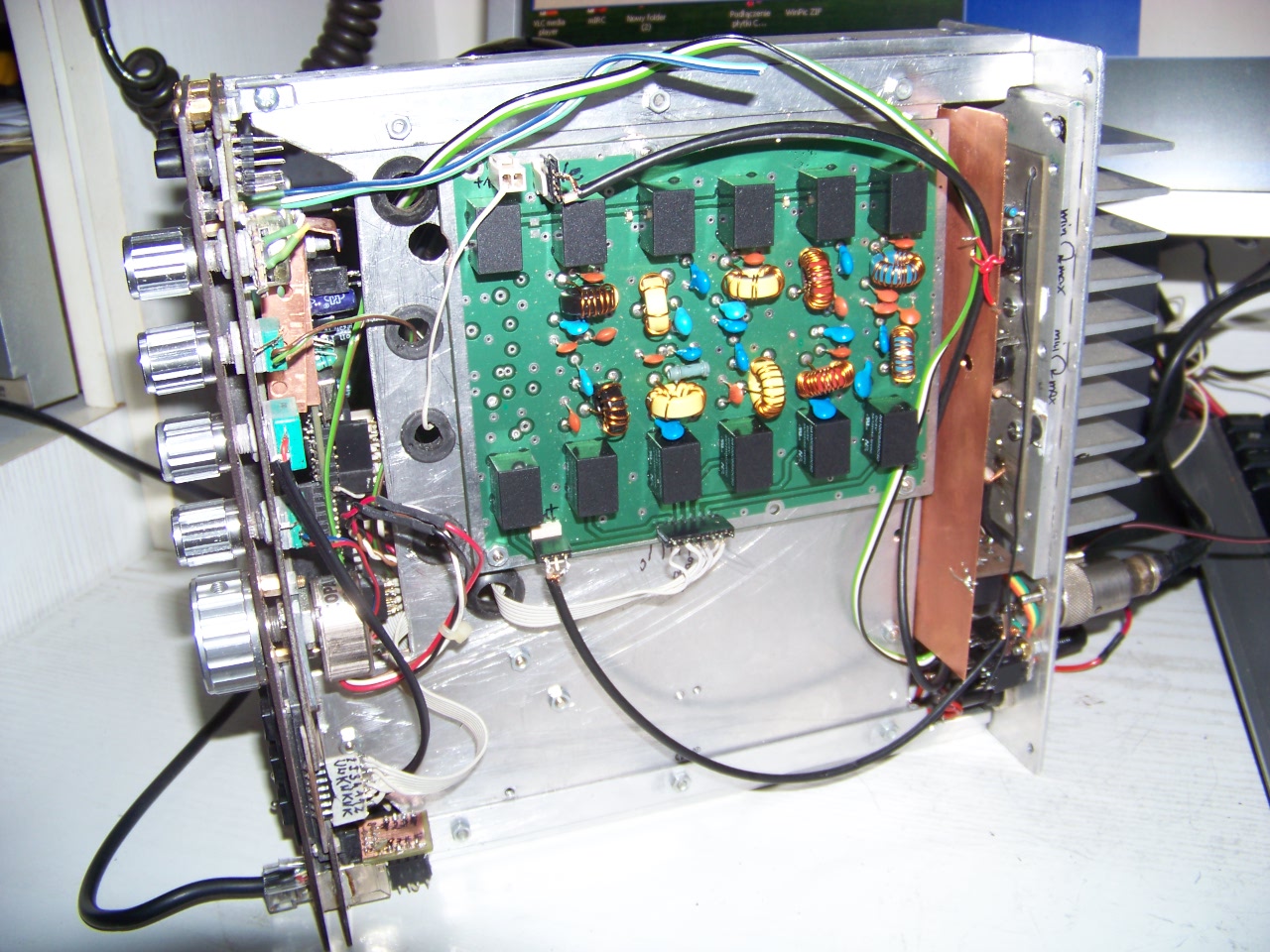

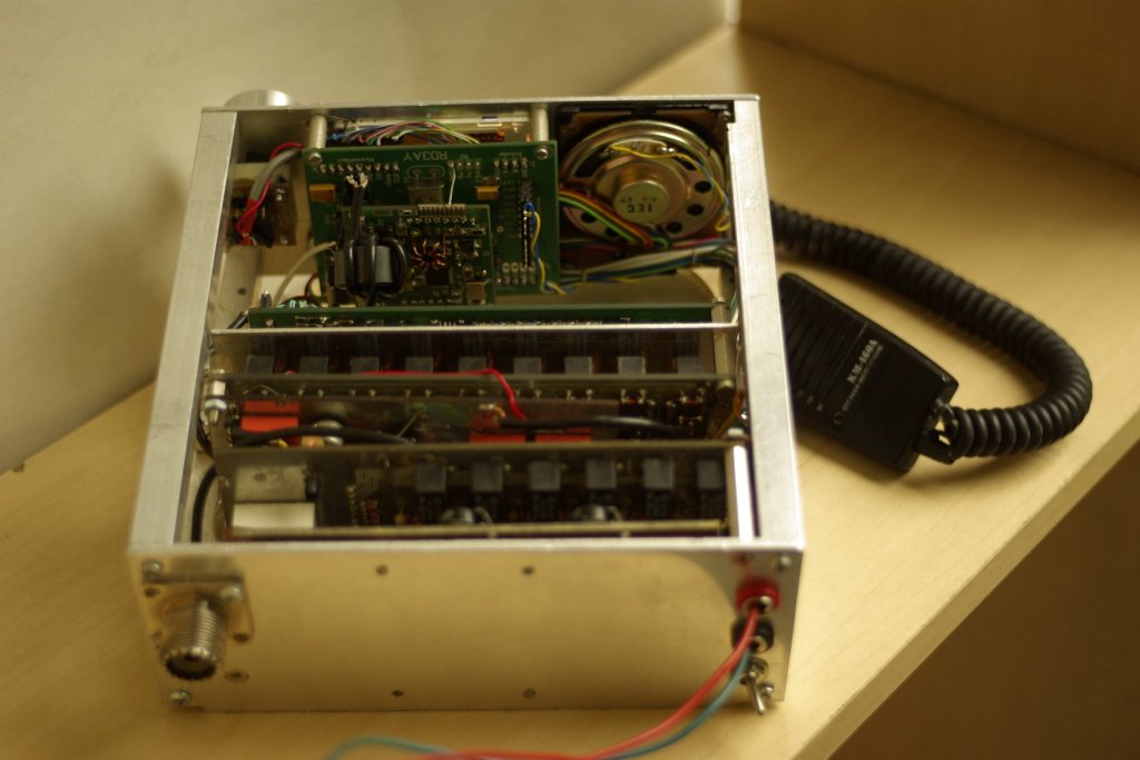

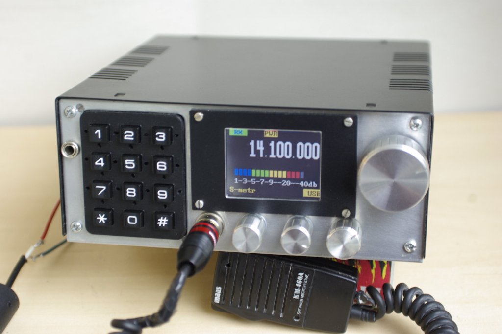

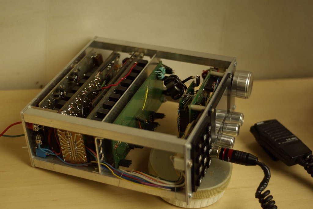

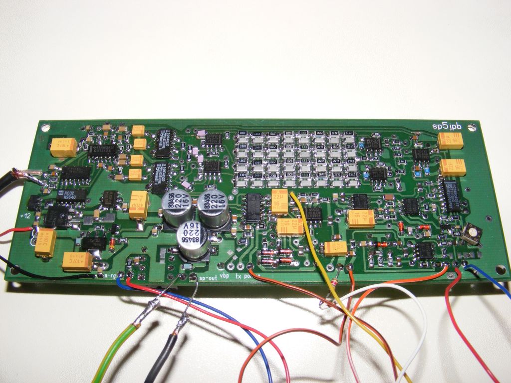

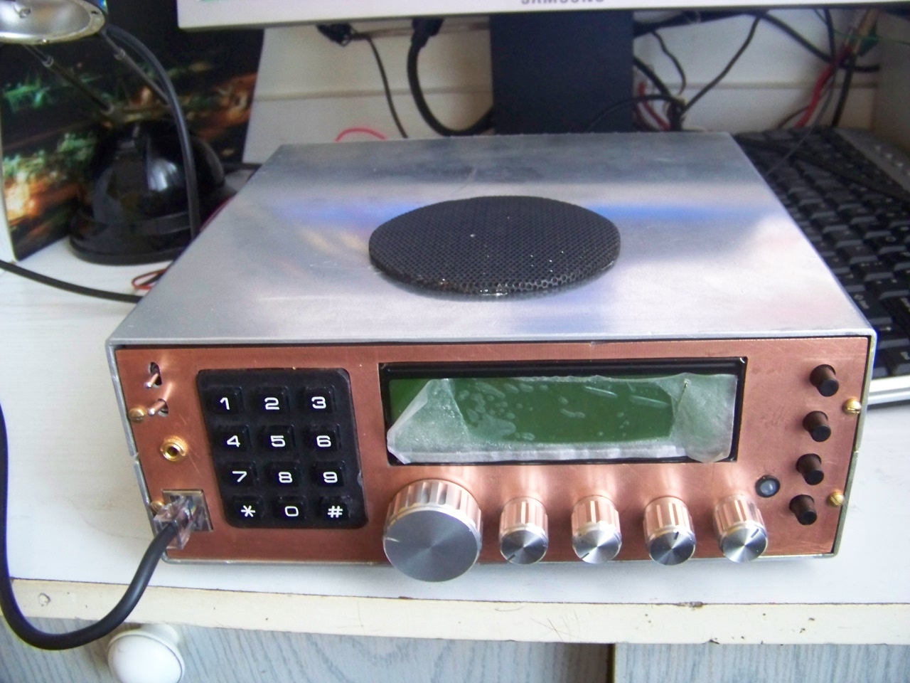

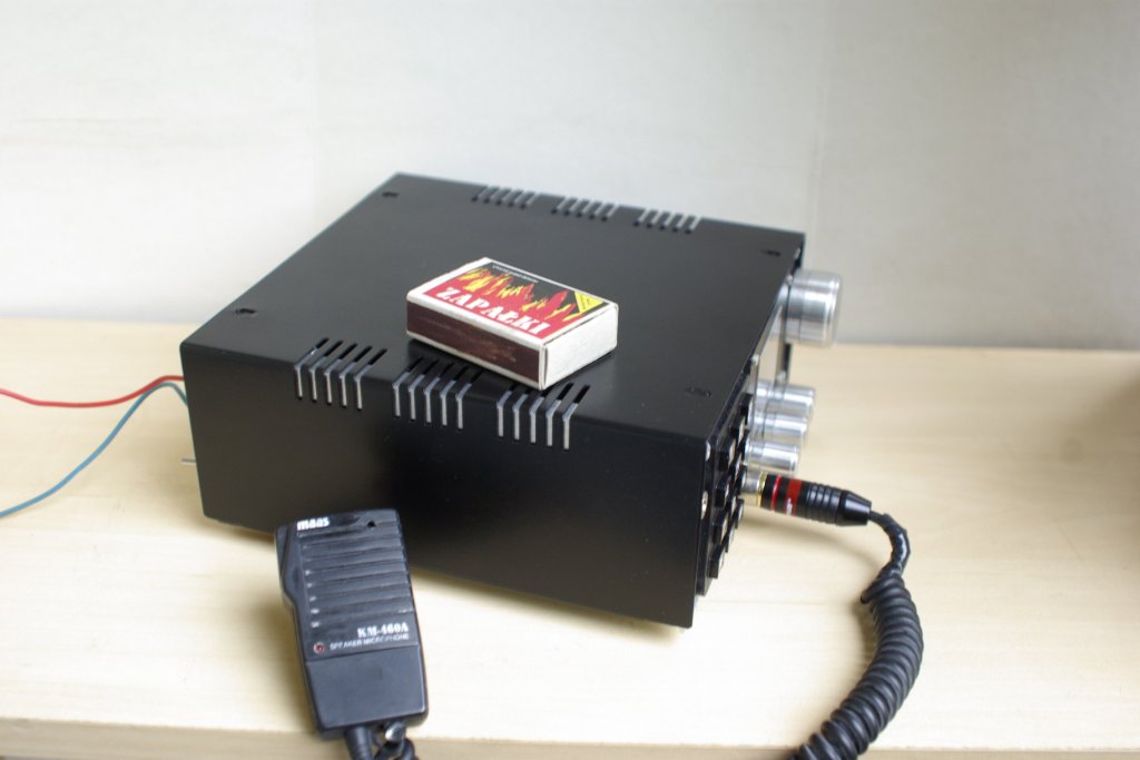

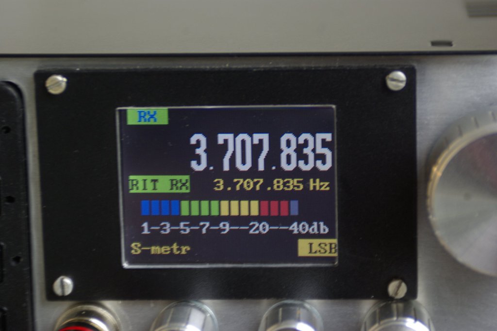

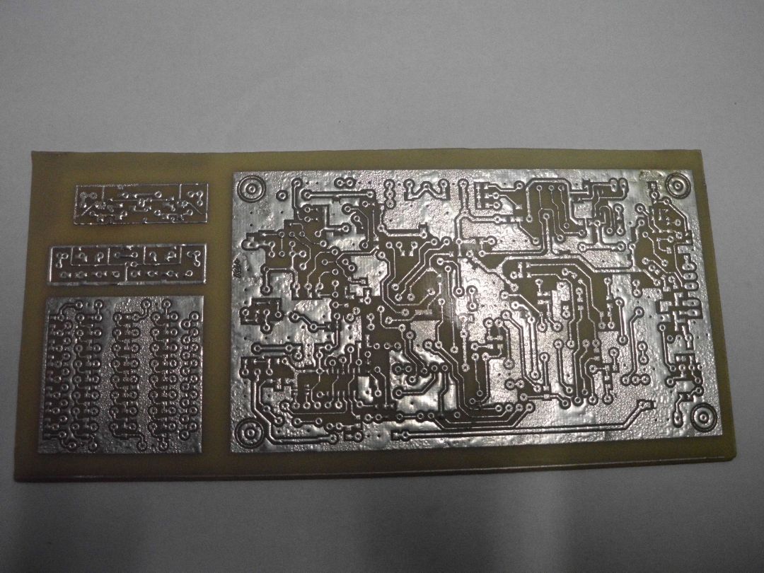

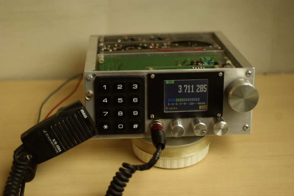

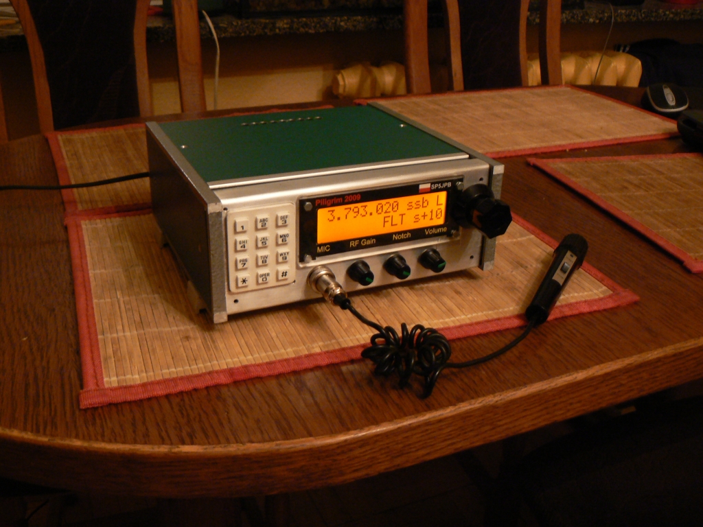

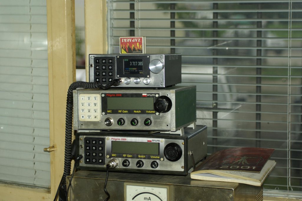

Przedstawiam moje wykonanie kolejnego Piligrima tym razem w wersji SMD.
Wacek

RE: Piligrim
GRATULACJE!!!!!!!!. Wacku którą wersję płytki zrobiłeś?.

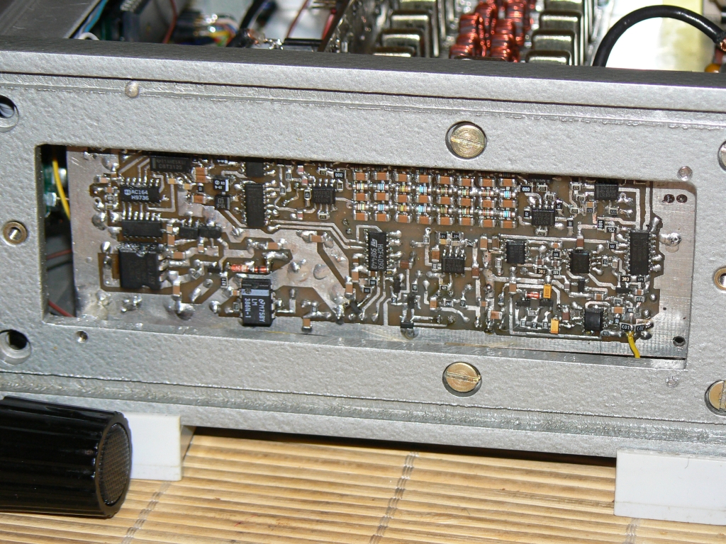

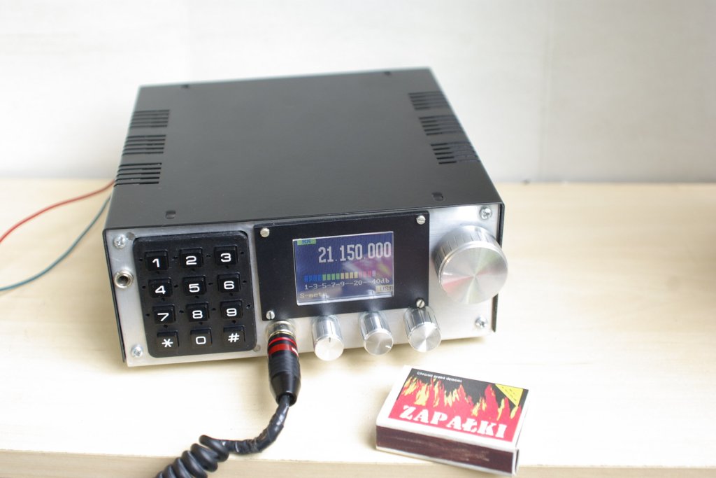

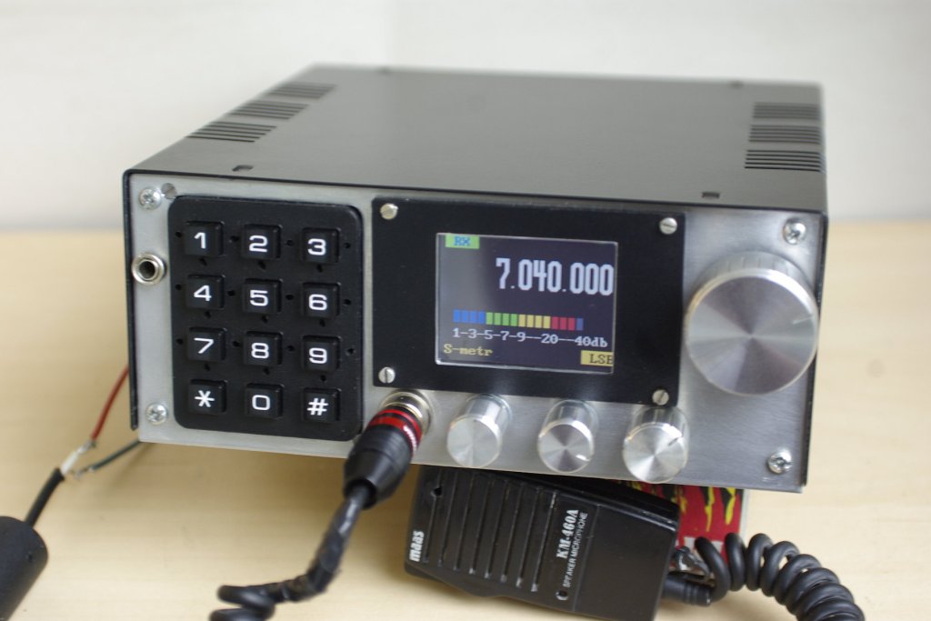

RE: Piligrim

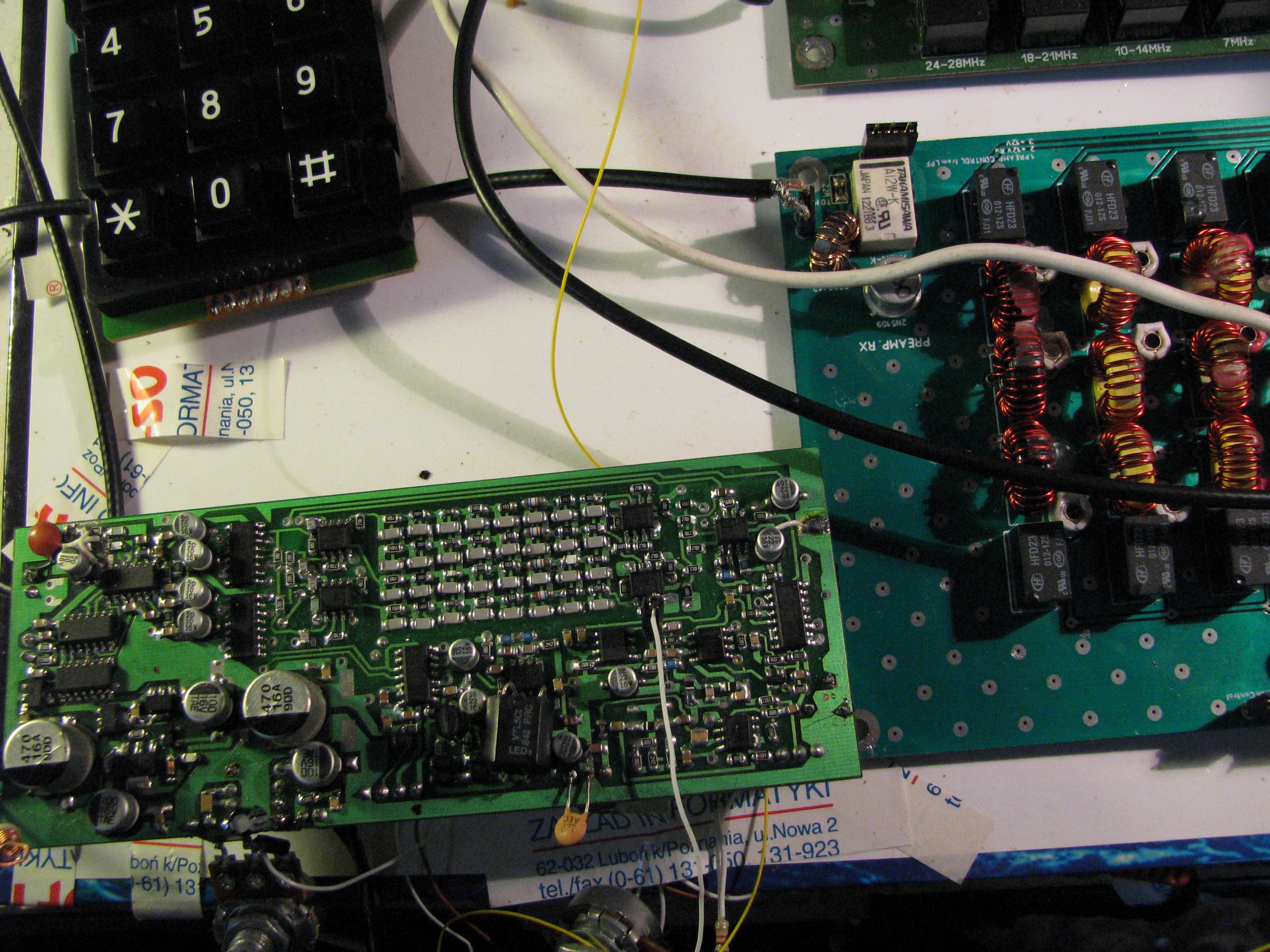

Witam wszystkich na forum.

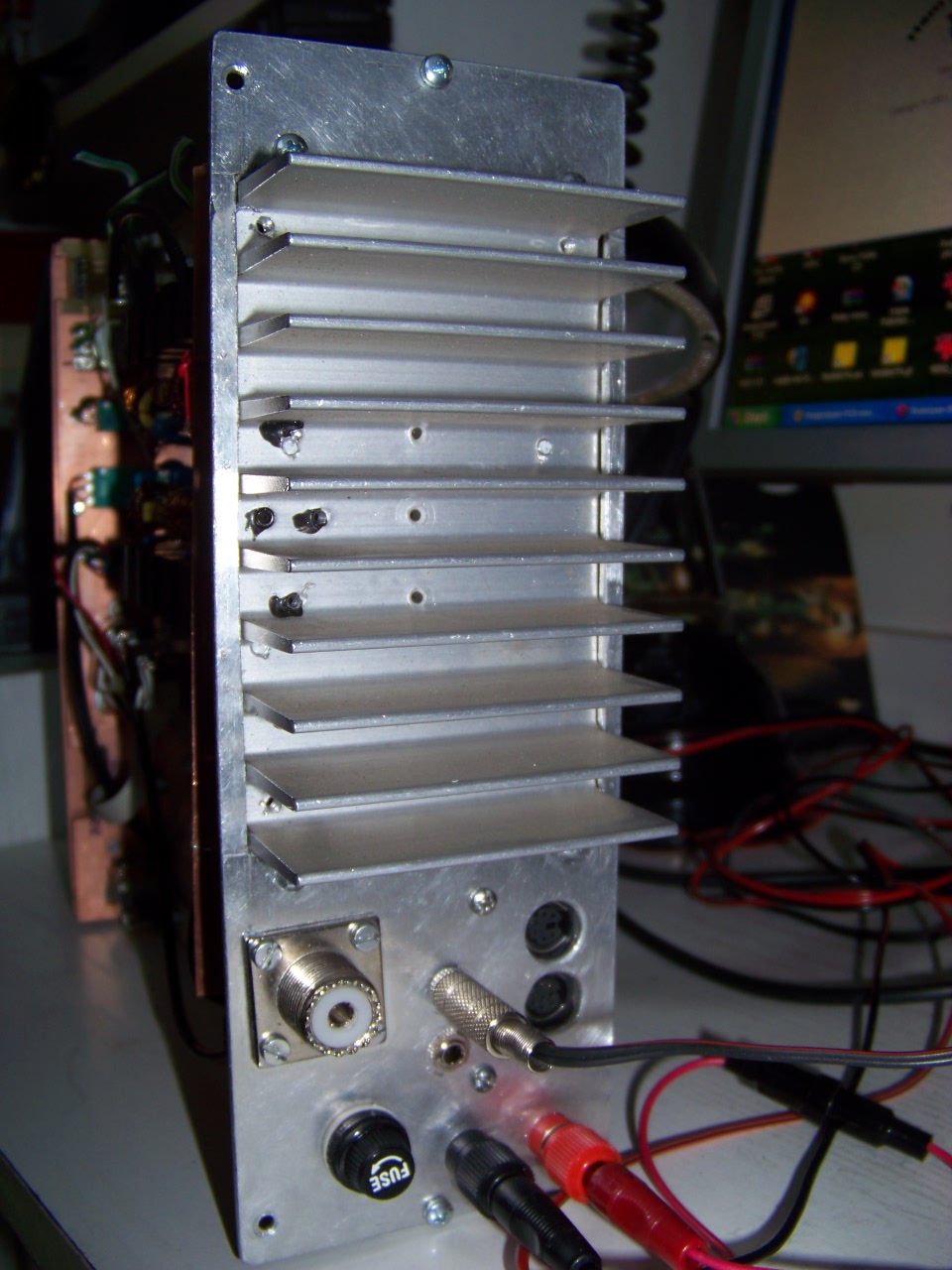

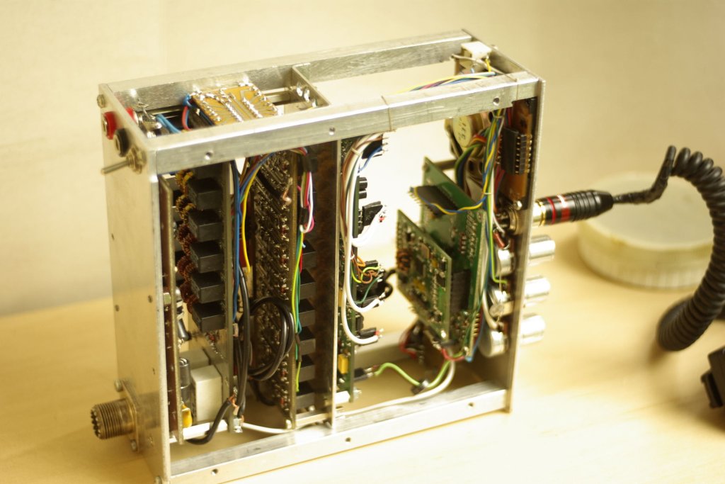

Krzysiek jest to wersja v3(1)22.11.08 SMD. W końcówce wzmacniacza m.cz zastosowałem układ LM386 DIP8 gdyż daje większe wzmocnienie. Zasilanie układów przez przetwornicę 12V 5,2A. Filtry pasmowe dwuobwodowe przełączane rosyjskimi przekaźnikami RES49, obwody nawinięte na polferowskich pierścionkach 10mm. Do obwodów wejściowych zastosowałem wzmacniacze odbiorczy i nadawczy by 4Z5KY, końcowy wzmacniacz 20W by G6ALU na tranzystorach RD06 i RD16HHF1.

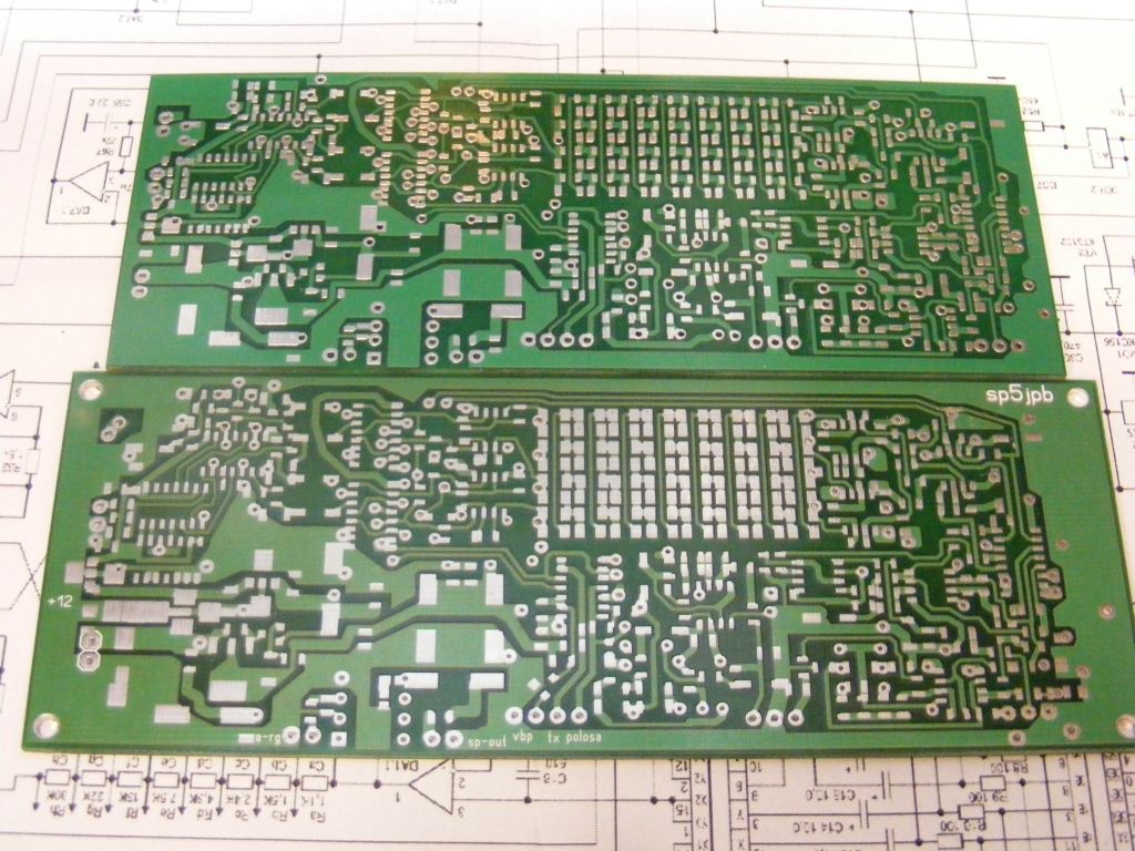

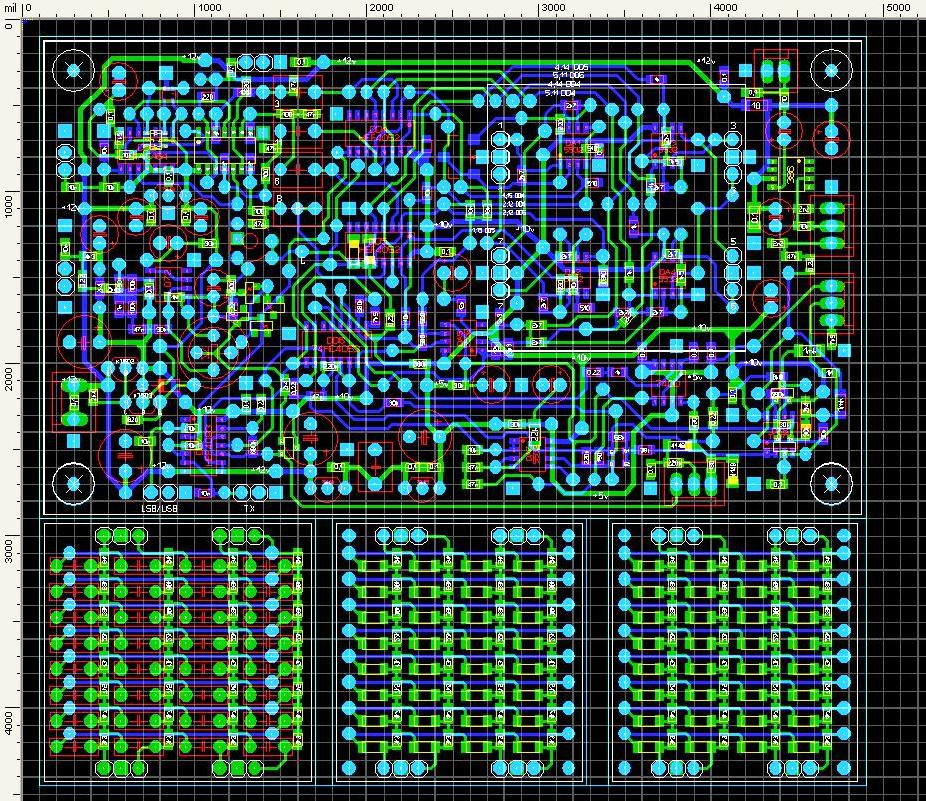

Będą w najbliższym czasie dostępne płytki Piligrima w smd. Pcb będzie tanie i powszechnie dostępne. Mam jednak parę próśb do Kolegów którzy uruchomiali ten układ o prośby z ewentualnymi modyfikacjami, poprawkami błędów.
Co ja zrobię:
wymieniam kondensatory smd w przesuwniku fazowym z np0 na przewlekane
- kondesatory 22-47nF w np0 do polifazera kosztują 13zł sztuka w tme (5% tolerancji) -trzeba jeszcze wybrać, w farnellu 9zł sztuka!!!!!!!!!!!. Czyli wychodzi kupa kasy bo trzeba 32 sztuki. Niestety ceramika np0 przy tych pojemnościach jest piekielnie droga, x7r nie nadaje się. Przerobiłem to na przewlekane nawet wiele płytki nie zwiększyło bo idzie kondensator na ukos i cena 100 razy mniejsza za sztukę. Drugi problem to o dziwo 74ac164 w smd i 74ac02, chyba przerobię to na fst3253 + 74act74 +2 bft92 (zamiast komparatora w syntezie bo może być problem z max-imem) a miejsce na pcb zwolniło sie. O uwagi proszę na sq4avs(wiadomo co)gmail.com
Ciekawa propozycja pracy grupowej. Mamy na forum kilku Kolegów biegle posługujących się LayOut-em dlatego bez problemu wszelkie modyfikacje druku możemy zrobić wspólnie na forum tak jak na cqham.ru. Proponuję na początek wybrać wersję druku, zamieścić na forum i do pracy. Czętnie zaproponuję kilka modyfikacji oraz wezmę udział w opracowaniu nowej płytki.

Problem tkwi nie sprint layoucie (bo program jest banalny) a zmianach rzeczowych i pewnych błędach które mogą wyjść w produkcji pliku. Projektując do home made część osób nie przestrzega pewnych zasad, np. napisy umieszczane są na warstwie o. Ja zmieniłem kondensatory na przewlekane, dlaczego wyjaśniłem, chodzi o inne rzeczy chce skończyć do wtorku, środy by dać do płytkarni na prototyp. Ale powiedzmy możemy spróbować coś zrobić homemade. Proponuje na początek jakiś blok by sprawdzić czy wogóle koncepcja takiej pracy się sprawdzi. Może jakieś propozycje?

(11-06-2010 12:56)sq4avs napisał(a):  Proponuje na początek jakiś blok by sprawdzić czy wogóle koncepcja takiej pracy się sprawdzi. Może jakieś propozycje?
Jeśli to mają być propozycje do Piligrima SMD to praktycznie brakuje reszty radia:
* wzmacniacz PA na tanich tranzystorach;
* tania skrzynka automatyczna;
* może nowa synteza z polskimi opisami;
Potrzeby są ogromne tylko gdzie szukać chętnych do ich realizacji?

Tanie PA mam i według mnie naprawdę dobre -będzie opis w AVT.
Piligrim czy będzie w sieci, e nie będzie w sieci ale będzie można kupić w znanej polskiej firmie która uzyskała zgodę autora ;-).
