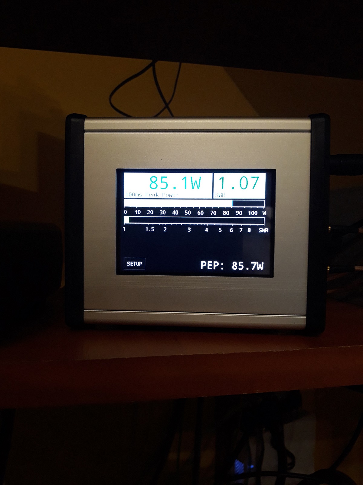

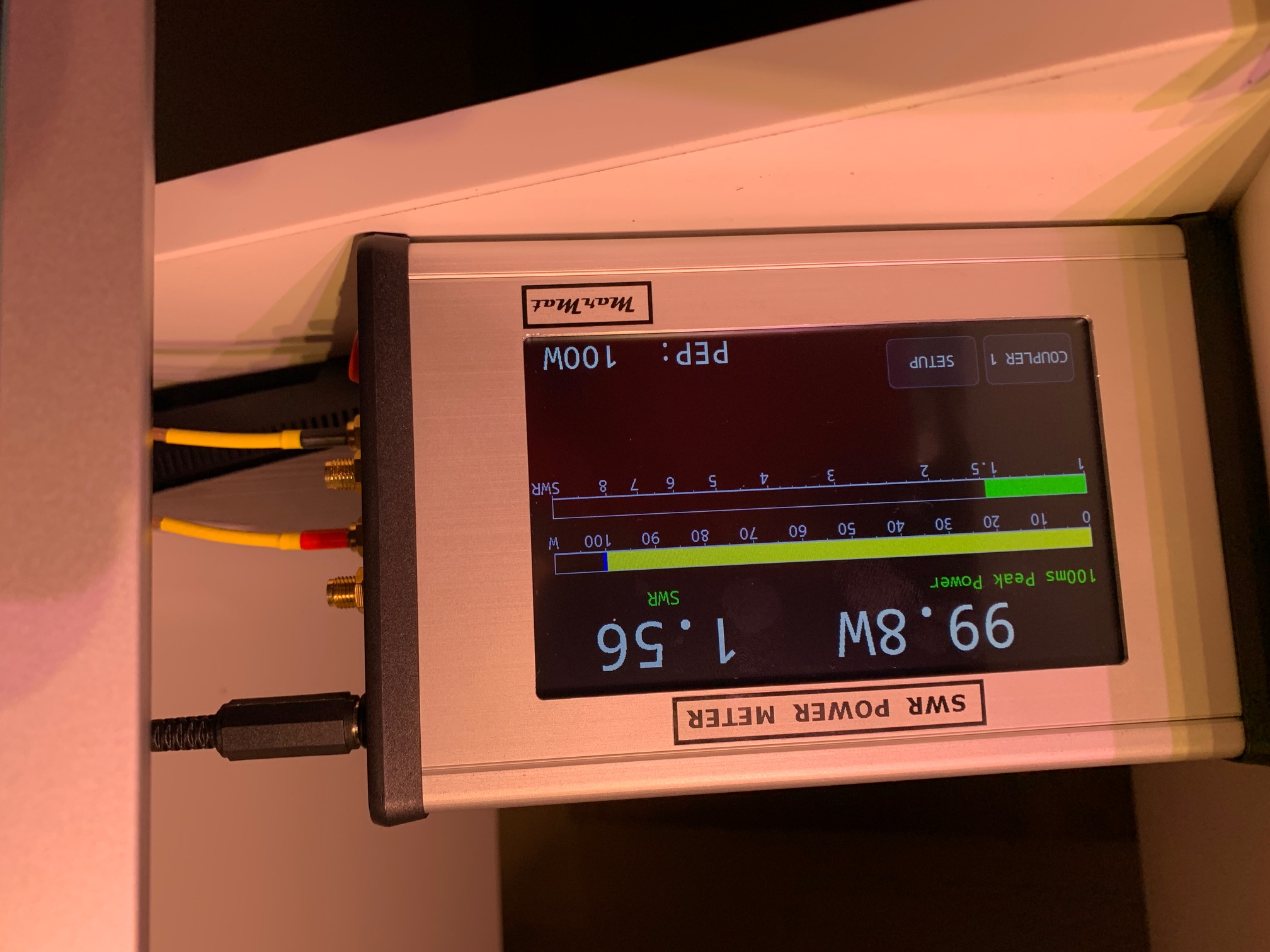

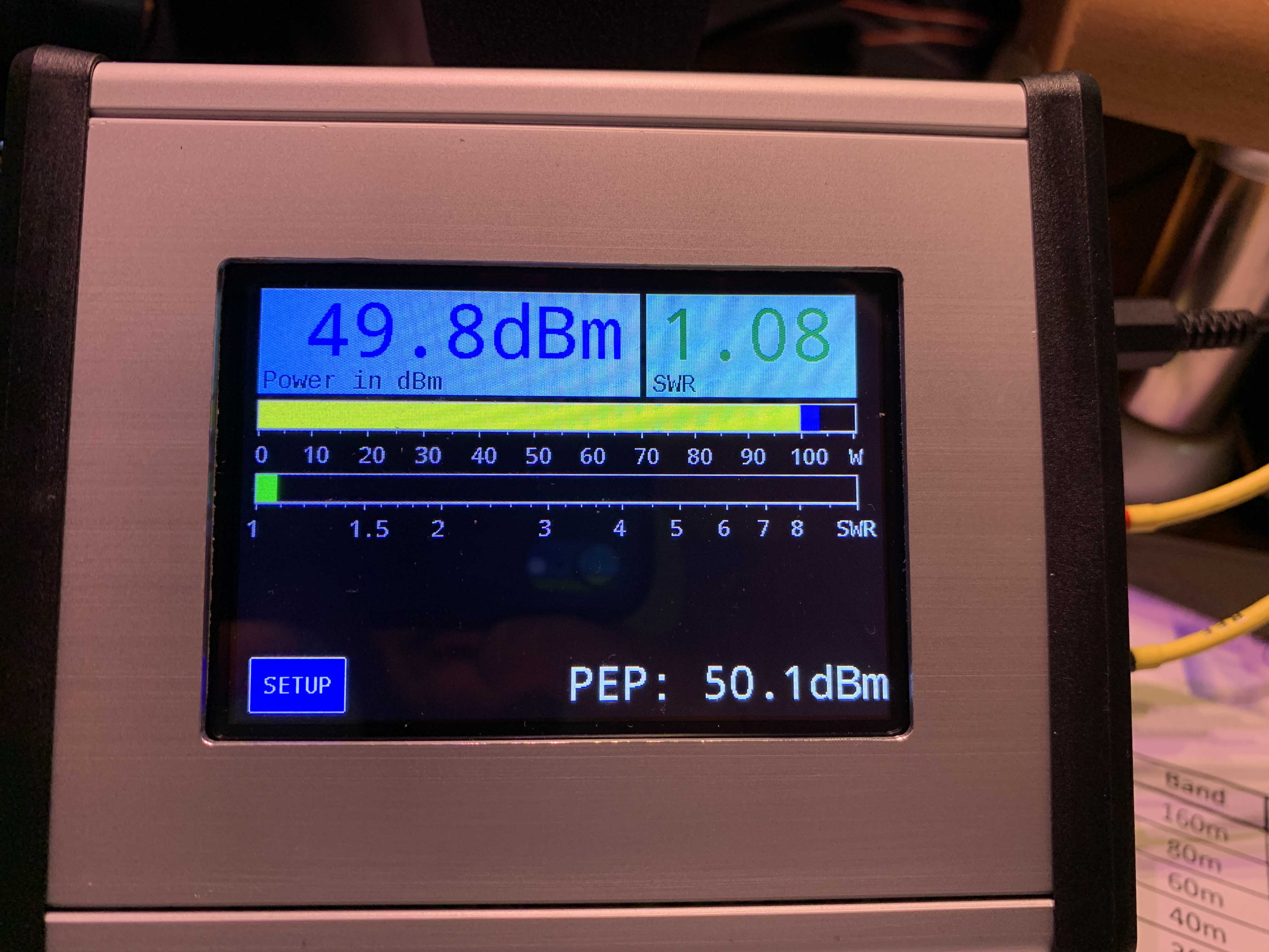

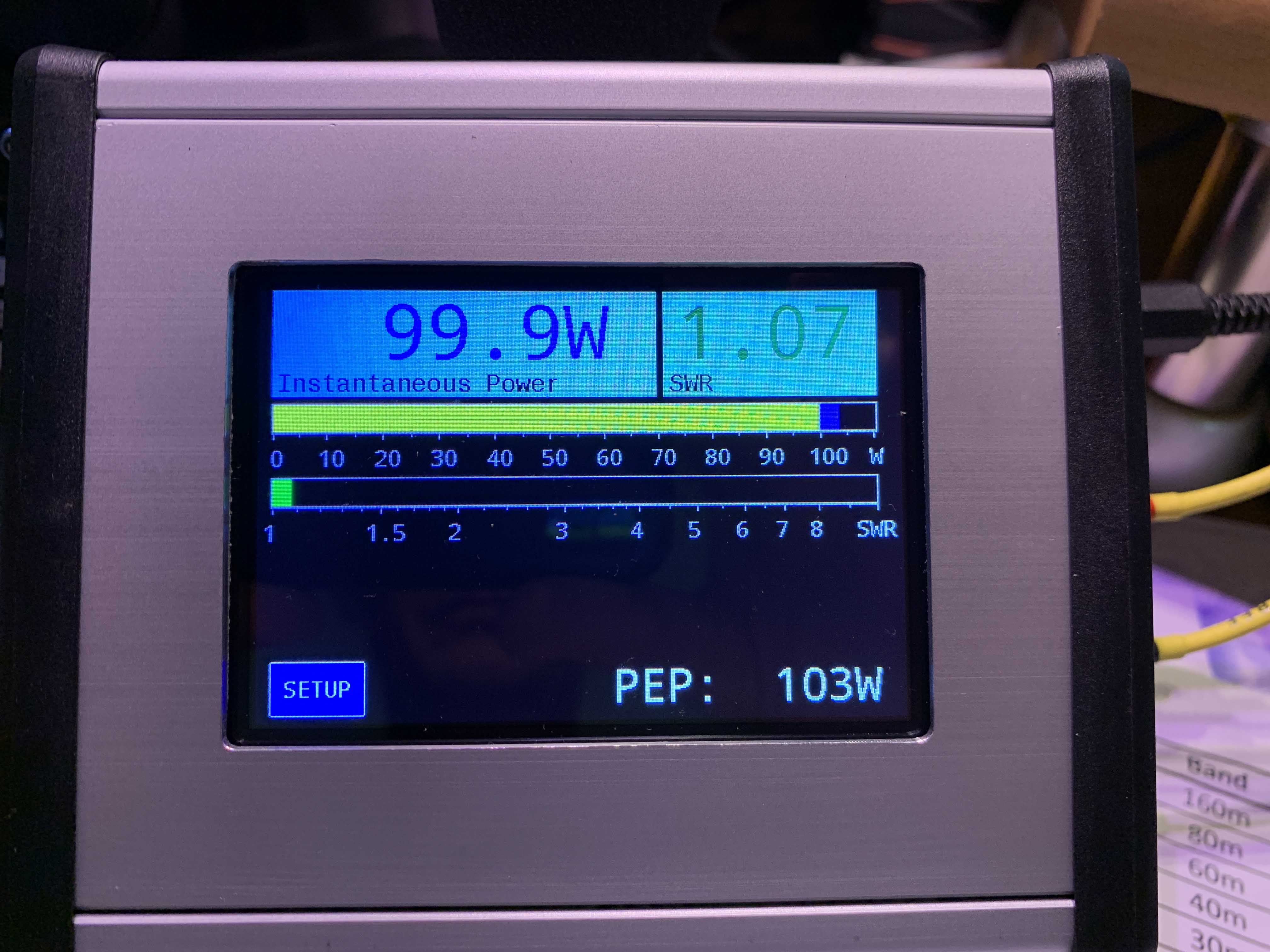

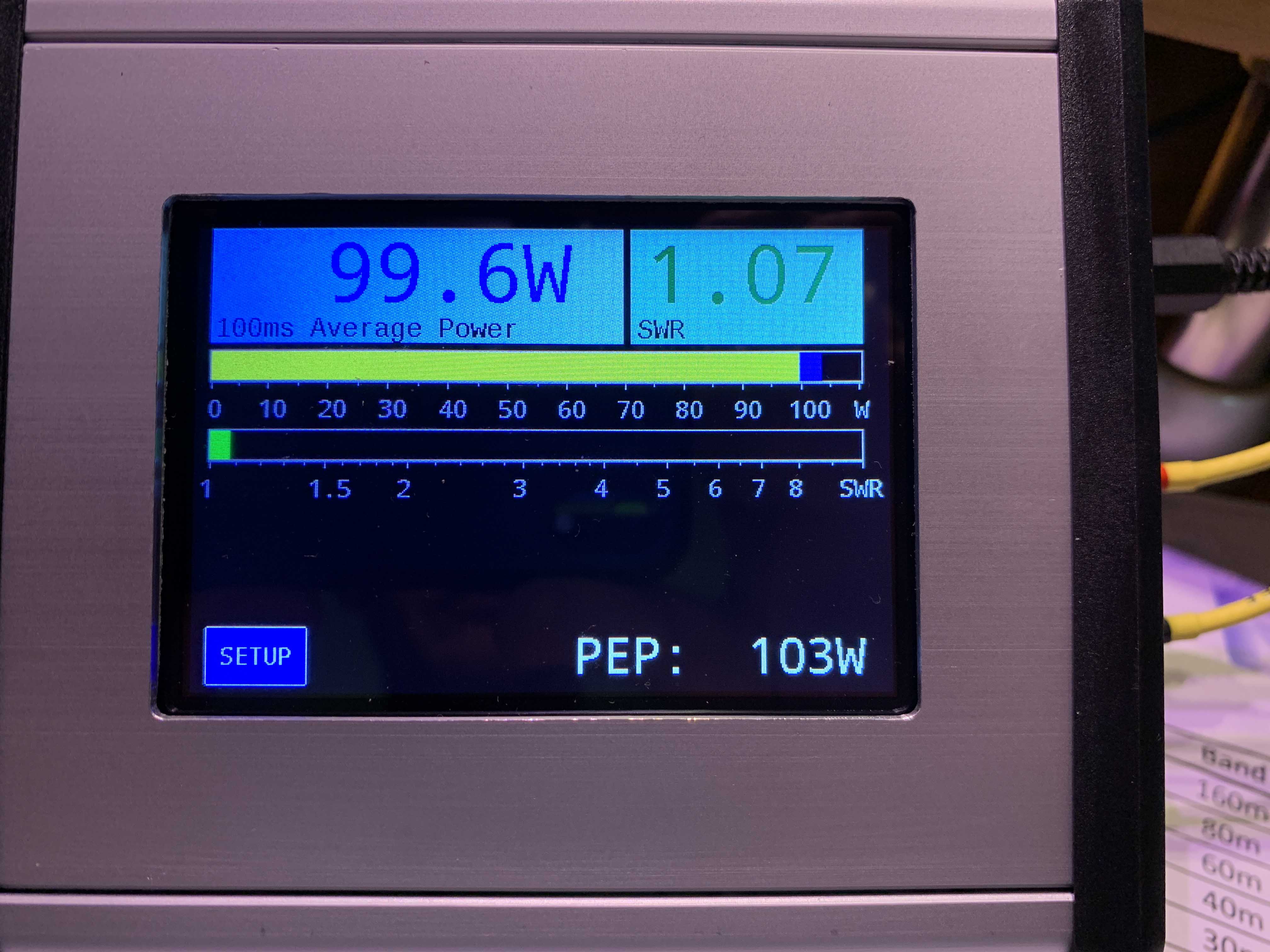

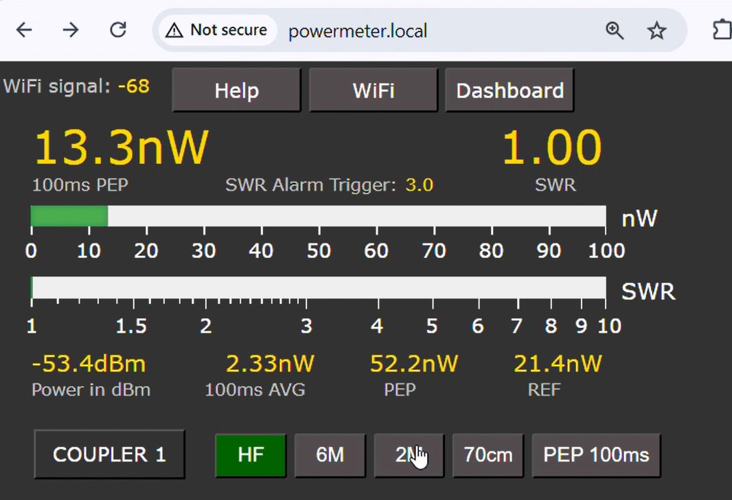

Wykonałem już kilka takich mierników wg różnych opracowań lecz ta konstrukcja jest godna polecenia ponieważ ma bardzo dobre rezultaty jeżeli chodzi o dokładność pomiaru mocy oraz SWR. Bardzo dobre wyniki w całym zakresie 160m-10m.
Pomiary porównywałem do miernika analogowego Daiwa CN901 oraz analizatorów antenowych VNA-2 , EU1KY, pomiar mocy(oscyloskop pomiar napięcia Vpp).
Autor projektu Johan PD0LEW dysponuje profesjonalnym sprzętem i też potwierdza bardzo dobre wyniki.
Strona projektu :
http://groups.io/g/RadioStuff
Konstrukcja oparta jest na mocnym module Teensy4 z procesorem ARM Cortex-M7 600 MHz, 1024 kB Flash, 1024 kB RAM ,oraz dobrych LCD TFT (touch) dzięki temu pomiary mogą być bardzo szybkie i widoczne.
Można wykonać wersje na LCD 3,5" - 5" - 7" ja zrobiłem wersje 3,5" widoczne na zdjęciach.
Układ pomiarowy jest oparty na logarytmicznych wzmacniaczach operacyjnych Analog Devices AD8307 dzięki temu uzyskujemy b. dobrą dokładność oraz automatyczną zmianę zakresów od mW do 2kW.
Miernik posiada alarm dźwiękowy po przekroczeniu ustawionej wartości SWR oraz możliwość wyłączenia nadajnika (podłączenie przez przekaźnik).

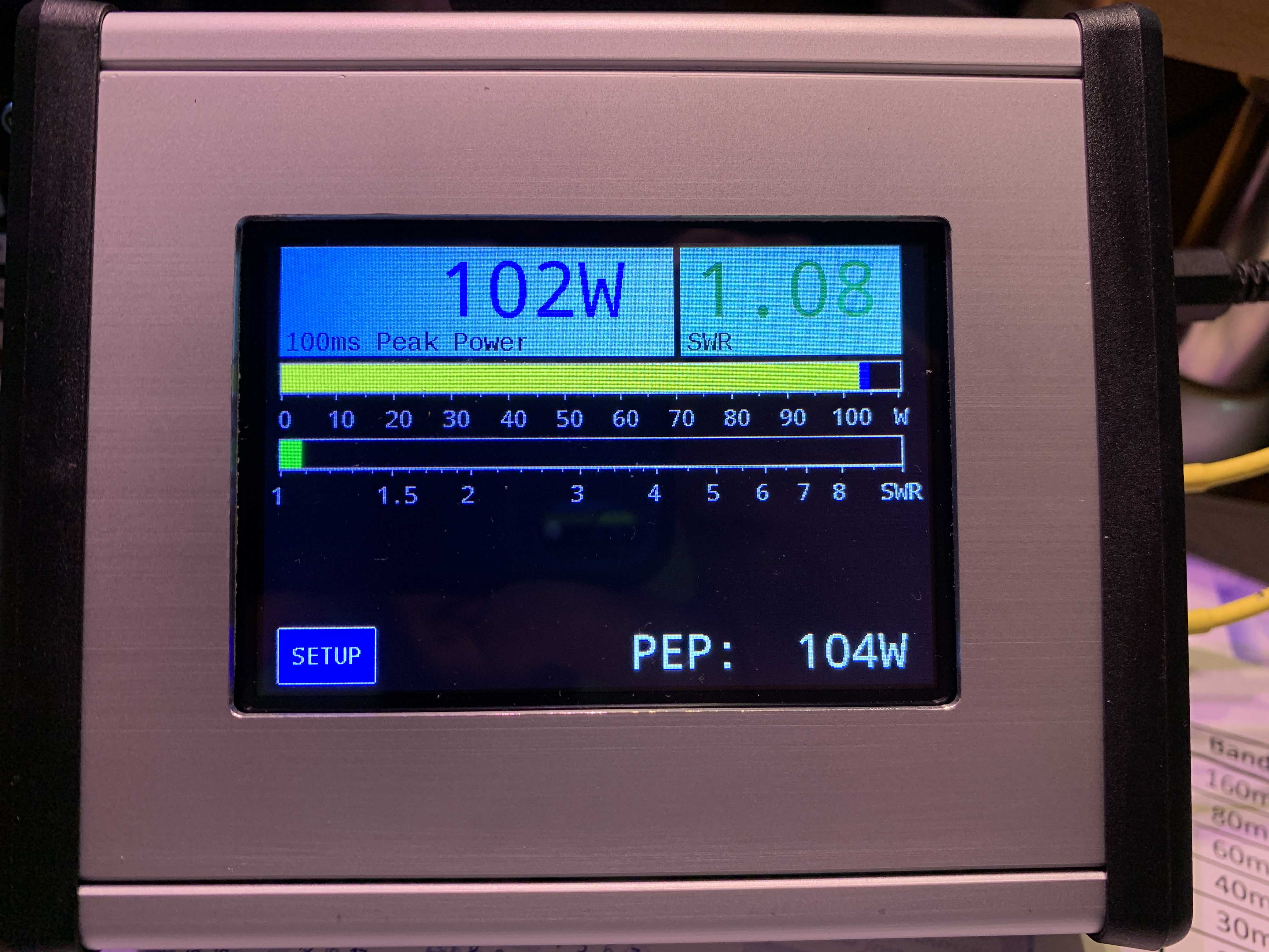

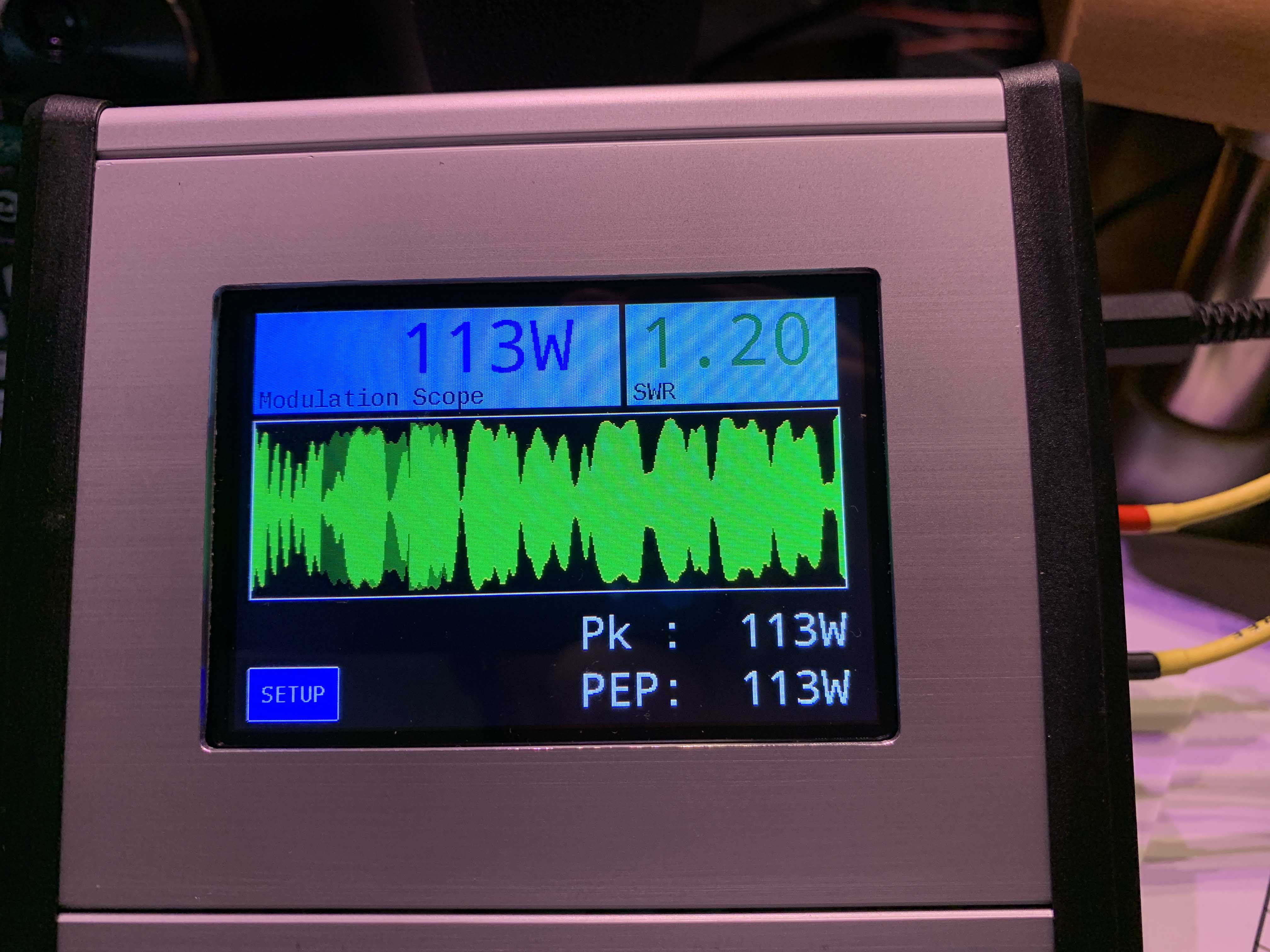

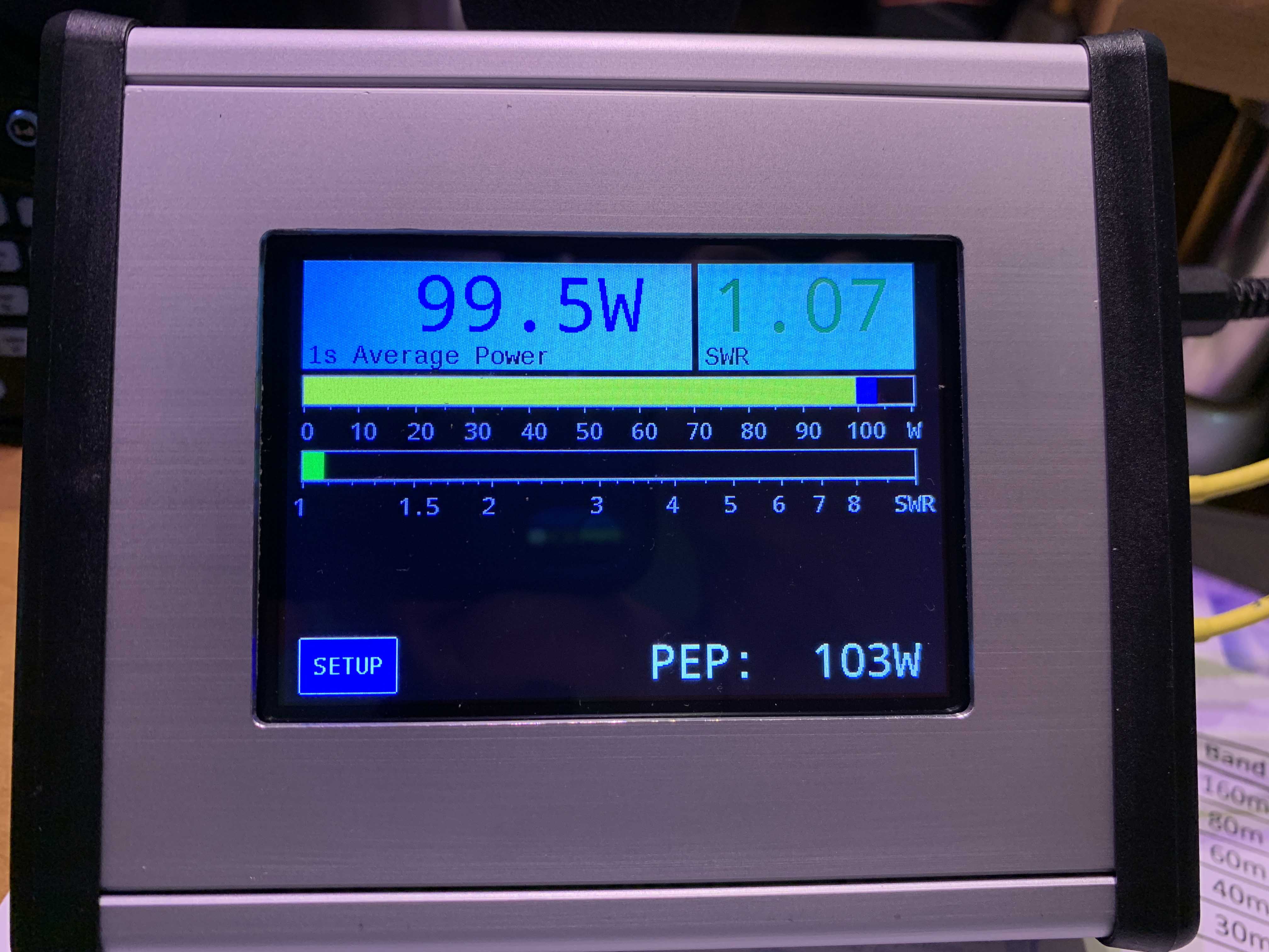

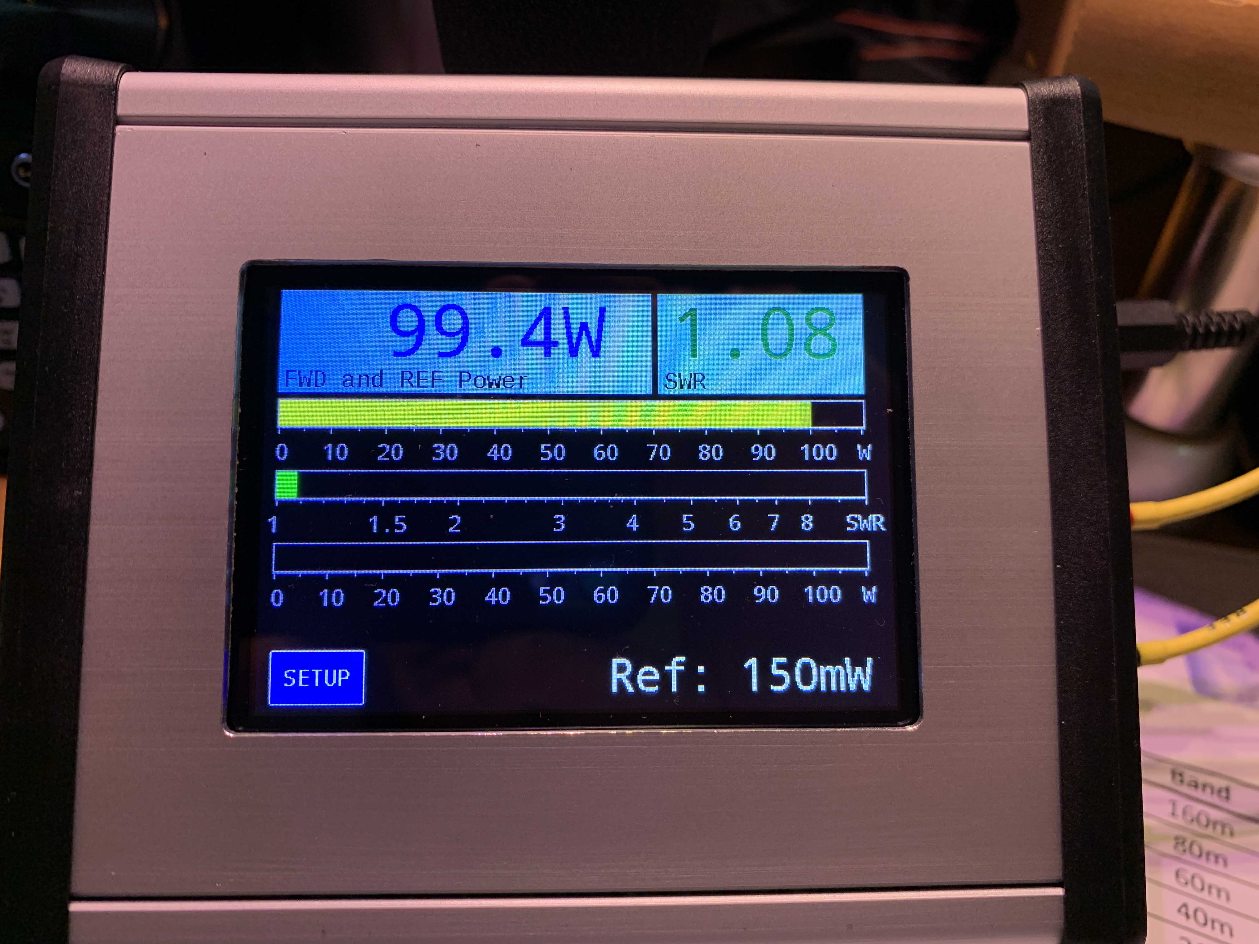

Podczas pomiaru mamy możliwość przełączenia się pomiędzy 7 ekranami:
1.Moc szczytowa 100ms, przydatna dla SSB
2.Średnia moc 100 ms, ściśle emuluje analogowy miernik igłowy, przydatny we wszystkich trybach
3.Średnia moc 1s,
4.Moc chwilowa
5.Moc w dBm
6.Trzy bargrafy, w tym oddzielne bargrafy dla mocy wyjściowej i odbitej
7.Zakres modulacji

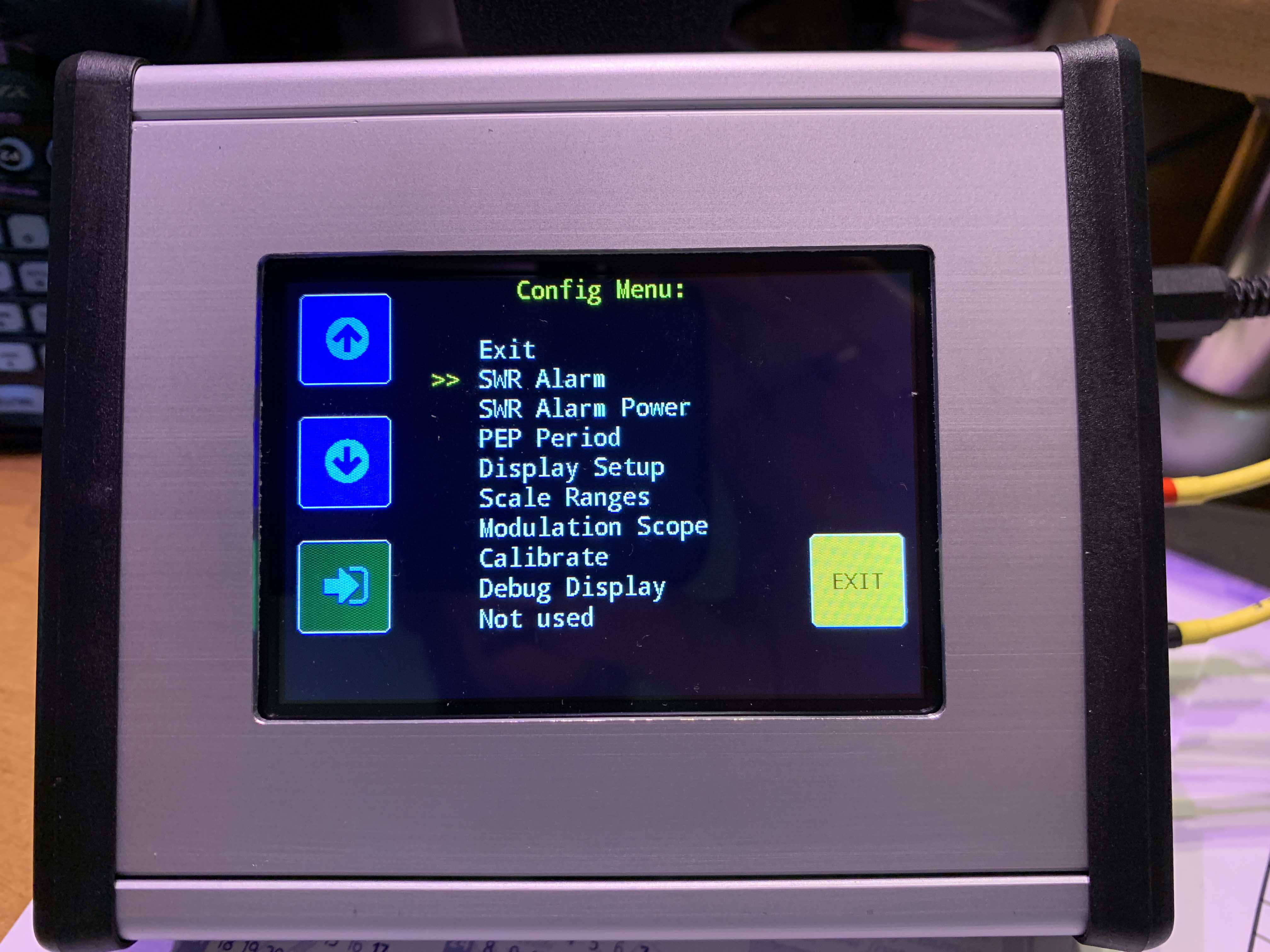

Większość parametrów można ustawić samemu w Menu Setup, kalibracja jest też programowa i bardzo prosta można to zrobić w 1 lub 2 punktach

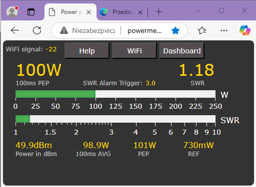

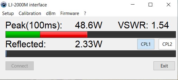

Miernik ma też możliwość pracy zdalnej program dla PC- iOS - Linux (podłączenie przez USB - ostatnie zdjęcie)
Polecam zapoznanie się z tą konstrukcja bo znacznie przewyższa dokładnością i funkcjonalnością wiele fabrycznych konstrukcji m.in Daiwa CN901.
Planuję wykonać jeszcze wersje na LCD 5" oraz z dwoma układami pomiarowymi.

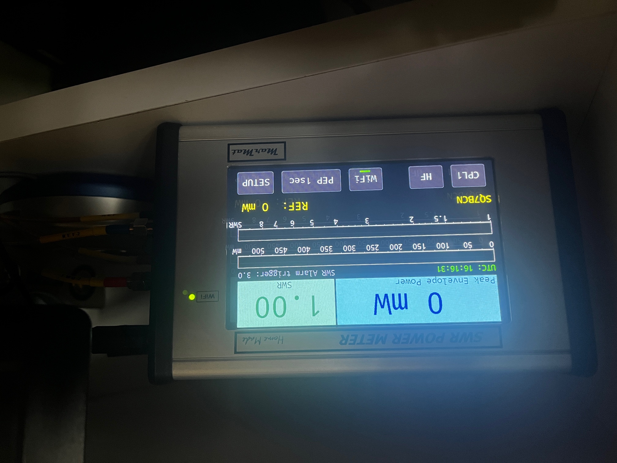

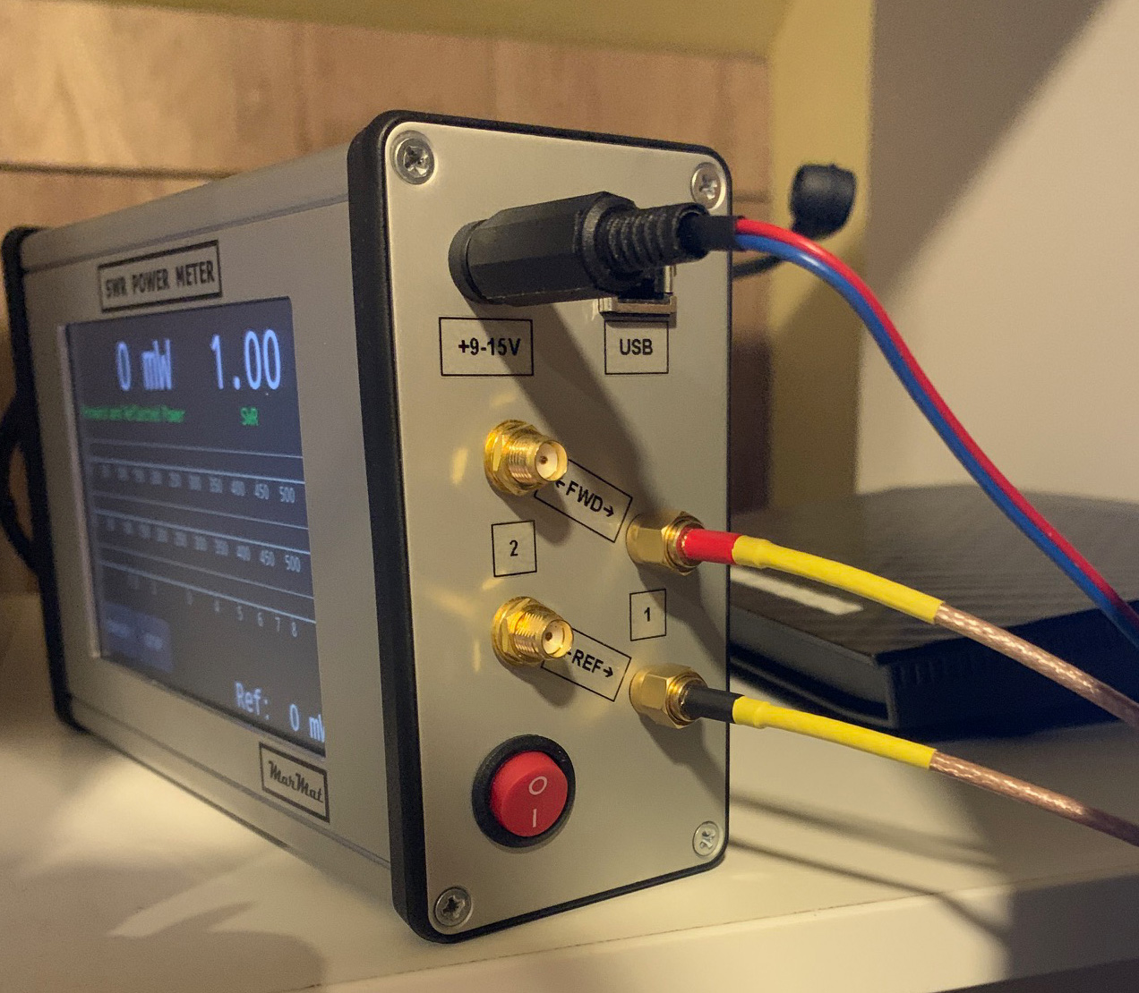

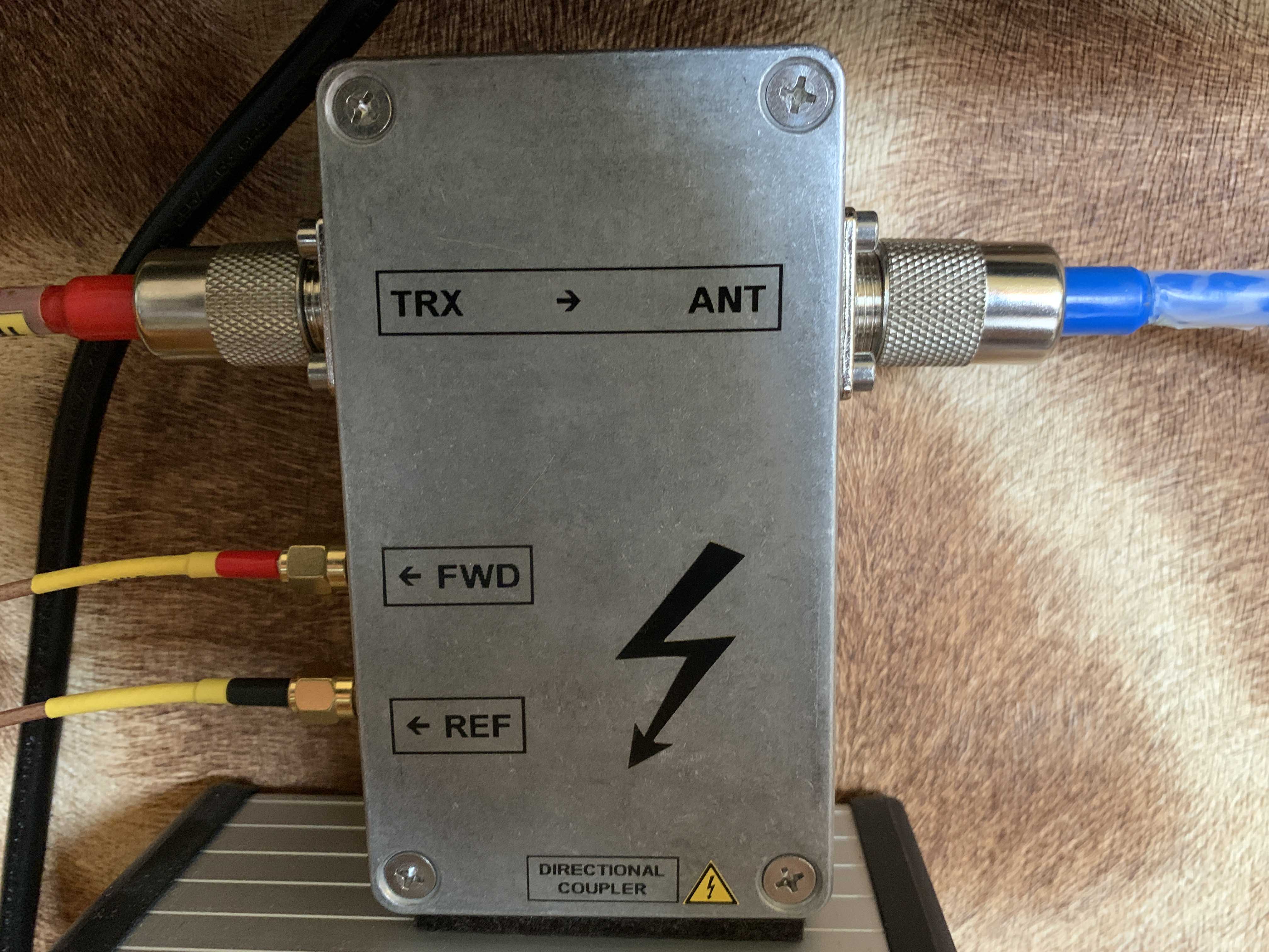

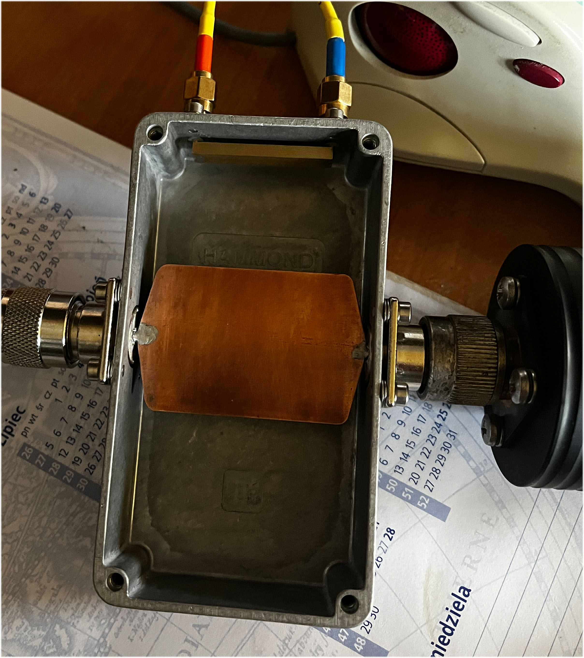

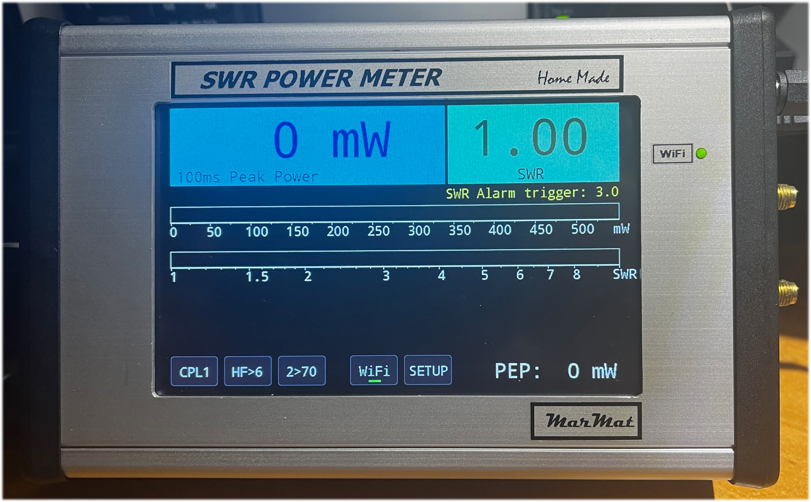

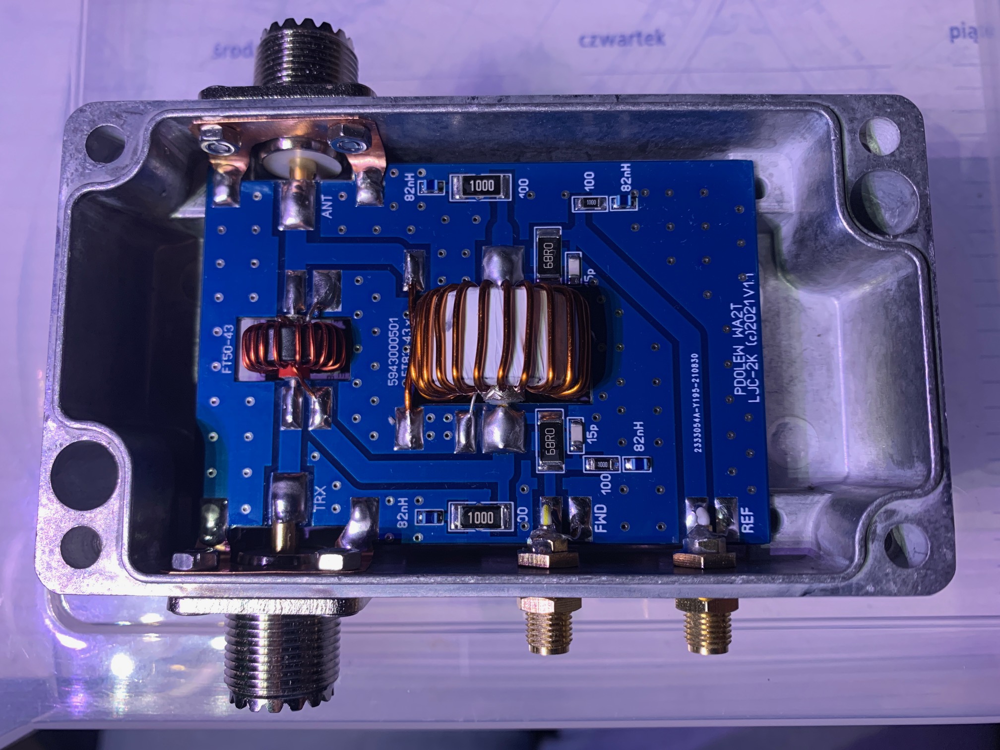

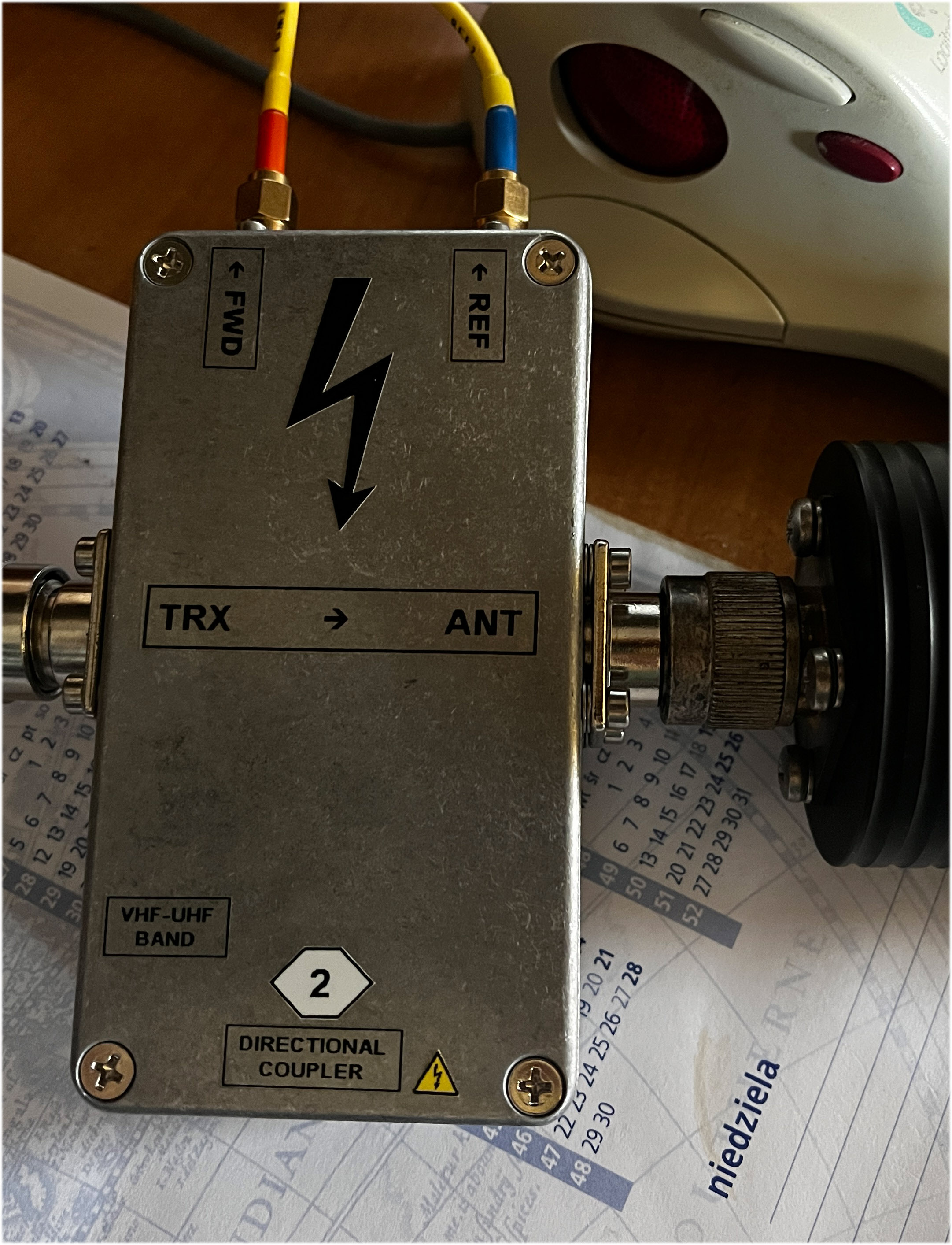

Ponieważ konstrukcja się sprawdziła znakomicie postanowiłem zrobić wersje Dual Coupler z LCD 5".
Zamieszczę kolejno zdjęcia z budowy...
Układ mostka - sprzęgacza :

o ile nie mieszam, to źródło było tu: https://sites.google.com/site/lofturj/
Kusił mnie ten projekt, ale Teensy odpędzało mnie od niego. Zastanawiałem się czy ESP32 albo STM (blue pill itp) nie dałoby rady obliczeniowo - a jest sporo tańsze. Ale jak zwykle zabrakło czasu na eksperymenty
73
mrn
PS - ładnie zrobiony ten sprzęgacz.

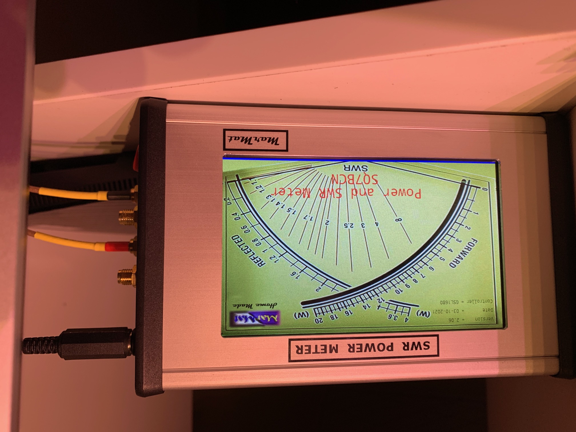

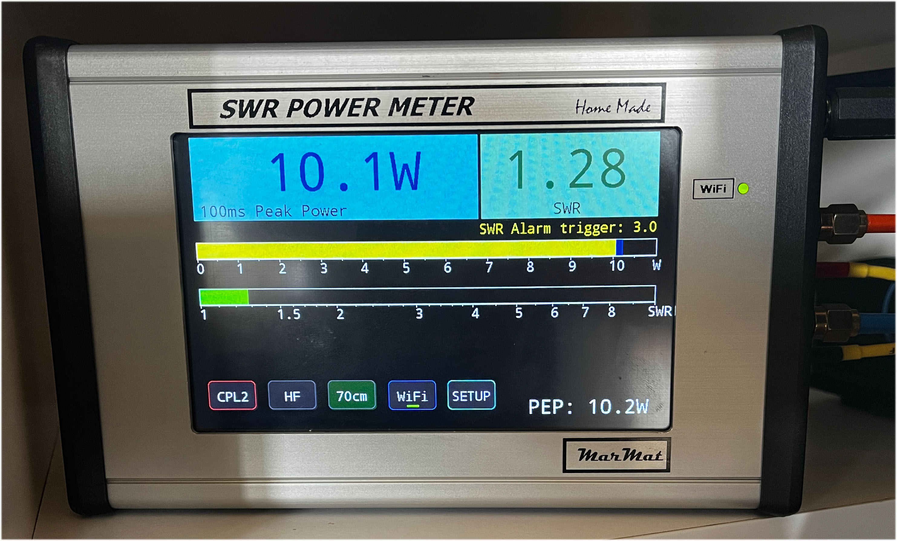

Wersja z wyświetlaczem 5 cali:

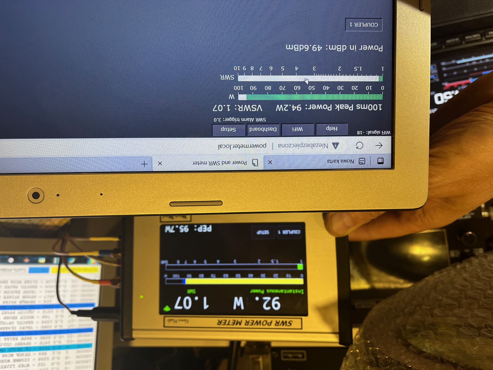

Mój też gotowy , brak tylko napisów. İmage

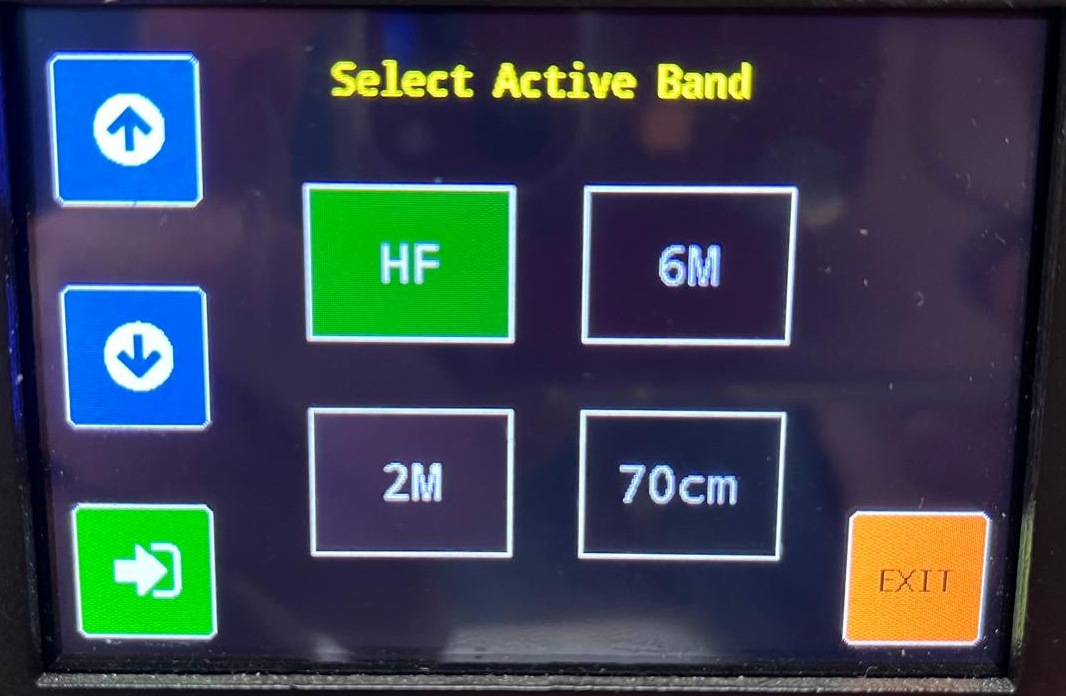

Koledzy a ma ktoś sprawdzony coppler na UHF/VHF?
PS. SZUKAM AD7991 może komuś zalega?

Jest nowa wersja Firmware nie wiem czy do wszystkich LCD, sprawdziłem wersje z LCD 5", Johan poprawił drobne błędy związane z wygaszaczem oraz alarmem SWR.
Możliwe,że będę zamawiał PCB do miernika jeżeli ktoś jest chętny to proszę o informacje via email bo nie wiem czy wersję zwykłą czy dual zamówić.
