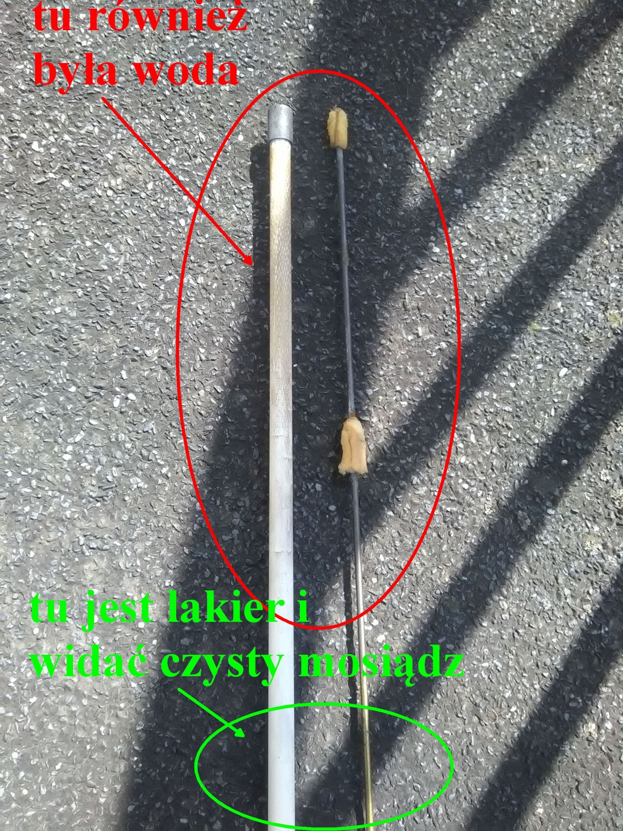

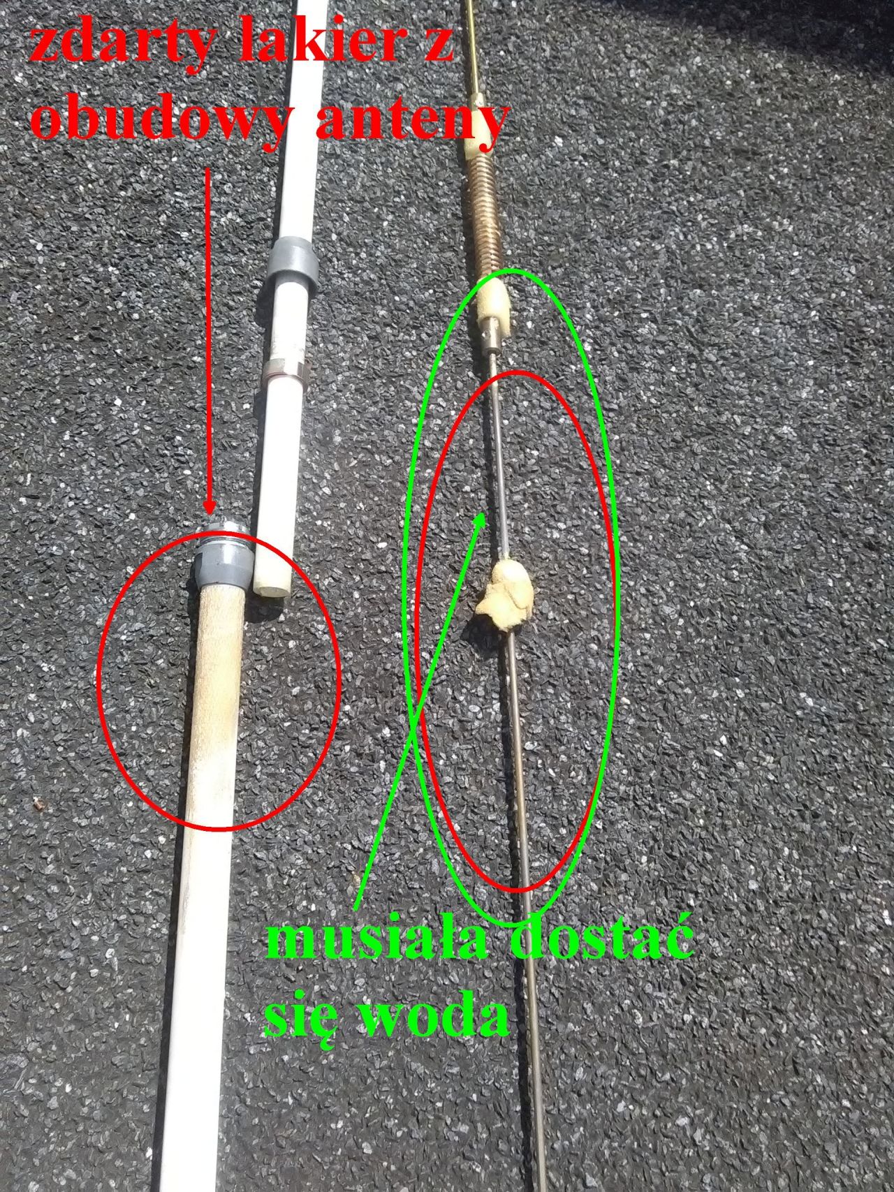

Witam po 15 latach zdjąłem do remontu antena UKF F23 w dwóch miejscach na obudowie anteny
jest zdarty lakier nie znam przyczyny, chciałbym pomalować obudowę na nowo jaką farbę Koledzy proponują do odnowienia powłoki.
pozdrawiam Jacek.

ŻELKOT LUB TOPKOT izoftalowy BIAŁY

Do uszczelniania połączeń gwintowanych natomiast polecam  żel z osłon mechanicznych do kabli tele... https://www.commscope.com/globalassets/d...027-en.pdf

Połączenia gwintowane jak najbardziej uszczelnić, natomiast od dołu obudowę anteny rozszczelnić choćby nawiercając otwory, tak by deszcz nie mógł padać. W przeciwnym razie na skutek różnić temperatur będzie zasysać powietrze z którego para wodna się będzie wykraplać a z czasem taka szczelna antena wypełni się wodą.
