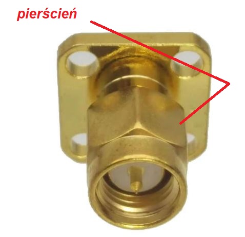

Rozbiórka złącza SMA
Może ktoś z Kolegów wie jak zdjąć ten pierścień ze złącza SMA i później nałożyć by pełnił swoje funkcje.

RE: Rozbiórka złącza SMA
Na 90% nie da się - "zagniecione"
Po co chcesz to robić?
Chcę tak przepuścić przez obudowę by tarcza była z tyłu. Nie mogę jednak wywiercić otworu na szerokość kołnierza bo wtedy nie ma jak zamocować złącza śrubami
czyli musisz użyć złacza żeńskiego
Irku taki był plan B Wink.
Poszukaj sobie tutaj odpowiedniego dla Ciebie
https://www.tme.eu/pl/katalog/zlacza-sma...mc_100361/
