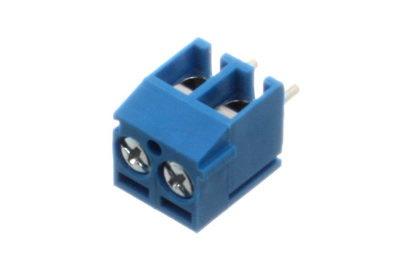

Zaczynamy od pomiaru na zaciskach CH0 analizatora podłączając kabel zasilający wprost do gniazda. Pamiętamy o zwarciu zacisków złącza anteny przed podłączeniem do analizatora i podłączeniu kabla USB, który posłuży do przesłania danych do programu. Otwieramy NanoVNA Saver i przyciskiem "Rescan" wybieramy port, którym odbywać się będzie transmisja. Nawiązanie komunikacji nastąpi po naciśnięciu przycisku "Connect"

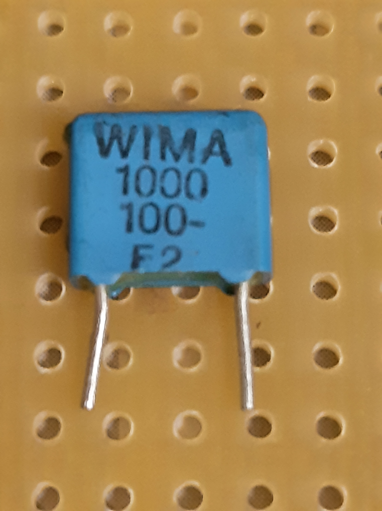

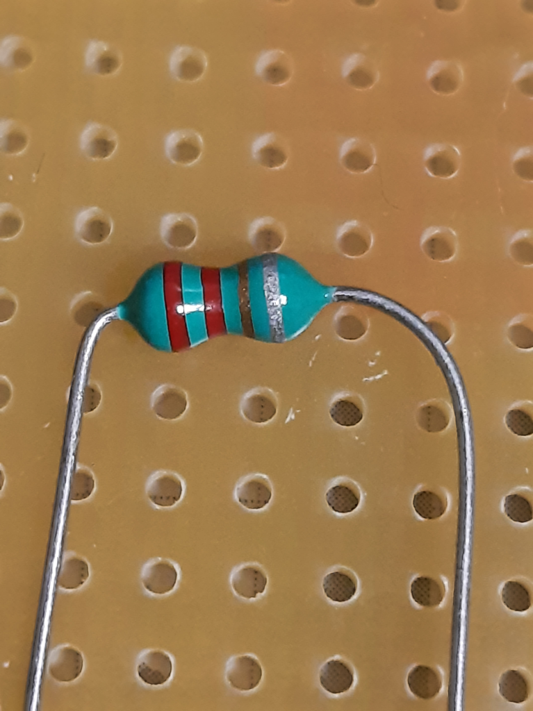

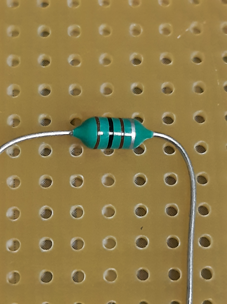

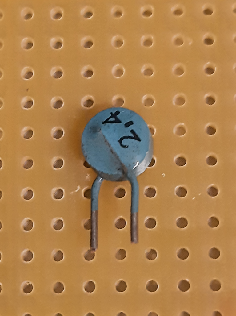

Zmontowałem układ korzystając z dławika 2.2uH z taśmy i kondensatora 680 pF tak więc niezbyt dokładnie. A to co uzyskałem po ponownym przeskanowaniu mojej anteny wraz z dopasowaniem przedstawia obrazek poniżej.
Jak widać troszkę się to rozjechało z uwagi na rozbieżność między tym co miałem zastosować a zastosowałem. Niemniej, widać potencjał jakim możemy dysponować mając to wspaniałe narzędzie jakim jest NanoVNA.
