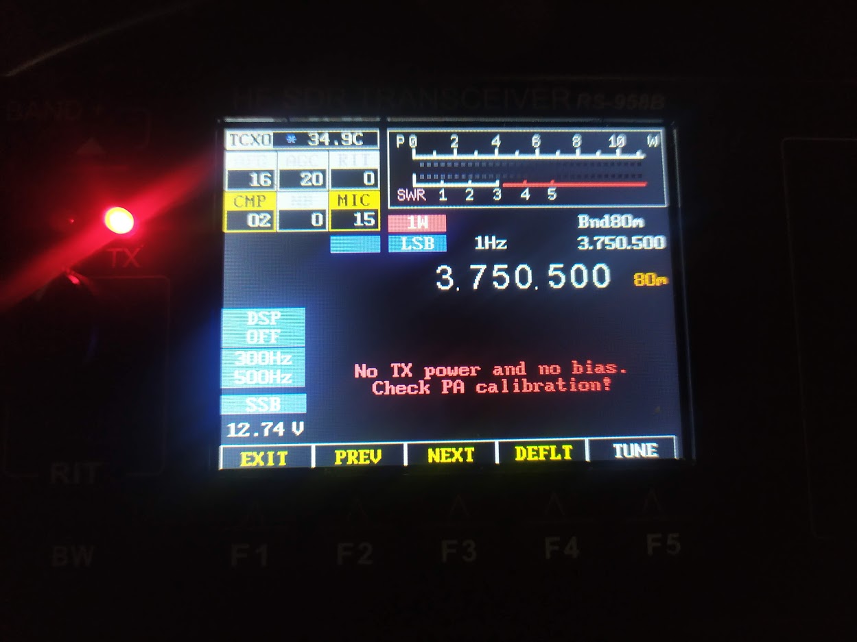

Witam, mam kolejny problem z mchf'em. Chciał bym ustawić PA bias, lecz po wciśnięciu ptt pokazuje "no tx power and no bias check pa calibration". Jak mam zatem ustawić ten parametr ? Wykonuje to zgodnie z tą instrukcją https://github.com/df8oe/UHSDR/wiki/Adju...calibratio Przy włączeniu Transceivera jest napisane PA bias is 0, tx not possible. Przywracałem już go do fabrycznych ustawień za pomocą przycisków f1 f3 f5. Pozdrawiam. İmage
Już wiem, po prostu trzeba poczekać aż zniknie ten komunikat Big Grin

W menu Pa jest pozycja ustawienia biasu "PA bias". W instrukcji jest dokładnie opisane co i jak zrobić. Po ustawieniu zapisz ustawienia przez przyciśnięcie i przytrzymanie przycisku MENU. Użycie skrótu przywrócenia do ustawień fabrycznych kasuje to ustawienie.

Za szybko puszczałem ptt i dlatego tego nie widziałem.
