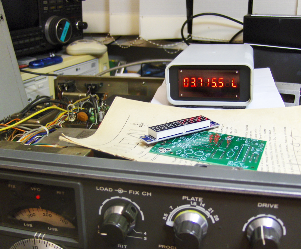

Dawno, dawno temu młody entuzjasta techniki i łączności amatorskiej wprawiony w łowach na lisa zobaczył na własne oczy jak wygląda amatorski sprzęt krótkofalowy podczas wizyty na stacji okolicznościowej pracującej z okazji konferencji IARU w Warszawie. Rok to był 1975 a urządzenie Kenwood TS520.
Teraz sentyment wrócił i kupiłem sobie taką pamiątkę.
Ale po pewnym czasie, pewnie z przyzwyczajenia do techniki cyfrowej brakowało mi cyfrowego odczytu częstotliwości.
Niestety prosta tzw Hertzmiarka nawet z offsetem na częstotliwość pośrednią nie wystarczy ponieważ z powodu rozwiązanie przemiany w TS wymaga zmiany offsetu dla każdego pasma..

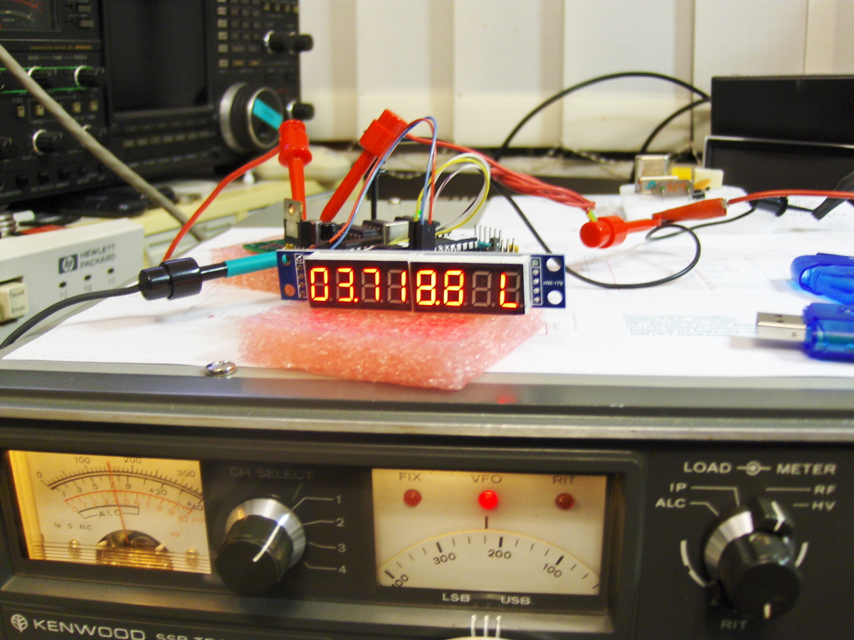

Po przejrzeniu sieci znalazłem eleganckie rozwiązanie emulatora wyświetlacza Kenwood'a DG-5.
Oryginalny DG-5 jest praktycznie nie do zdobycia.
Opracowany przez KV6O emulator zrobiony jest na współczesnych elementach z wykorzystaniem platformy Arduino i łatwy do powielenia.
Układ zbudowany w oparciu o procesor ATmega 328P-U mierzy częstotliwość VFO, generatora pasmowego i nośnej i przelicza wskazanie oraz wyświetla je na module LED opartym o układ MAX7219.
Całość wykonana na płytce o wymiarach 89x64 mm ze wszystkimi elementami montowanymi w technice THT. Autor udostępnił projekt do wykorzystania na własne potrzeby.
Jak widać z obrazków udało się zrobić płytki a nawet zaprogramować procesor.
Płytka pozwala wykorzystać wyświetlacz LED lub 2x16 LCD.
Rozwiązanie nadaje się do sprzętów z "tamtych" lat mających podobne do Kenwood'a rozwiązanie przemiany np Heathkit
Płytka ma też zaimplementowany port RS232 który pracuje z konwerterem RS232/usb ftdi więc może współpracować z programami logującymi
ale oczywiście tylko do prezentacji częstotliwości TS'a.

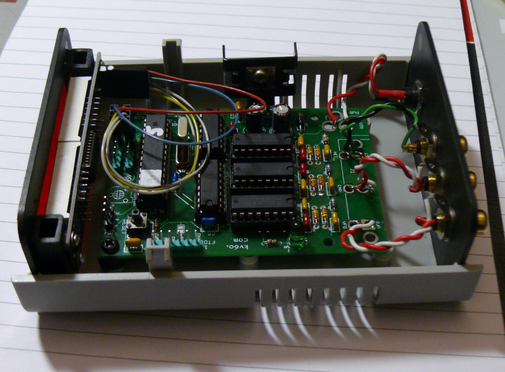

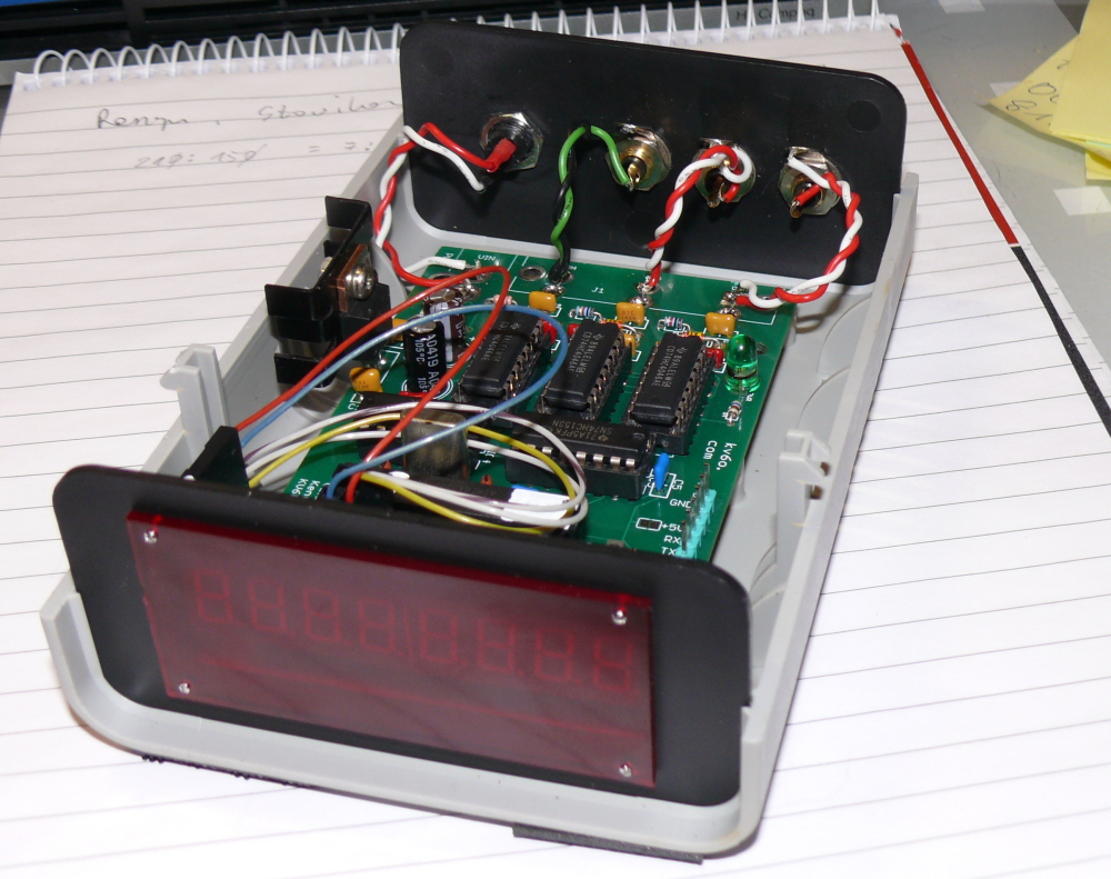

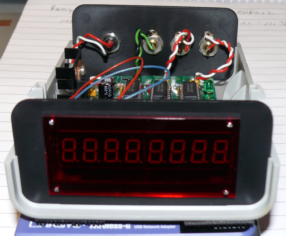

Parę miesięcy przeminęło jak jeden dzień i już jako "bezrobotny emeryt"
dokończyłem skalę aby bez wstydu można było ją używać.
Na zdjęciach widać jak to wygląda.
Rozmiar płytki czołowej to 95x47 mm. Głębokość 140 mm.
Kolor pudełka pasuje do koloru obudowyTS520S.
Aby zachować zgodność z oryginałem DG-5 zastosowałem te same złącza sygnałowe
w postaci solidnych toczonych gniazd RCA Made in Japan. Smile
Jak zamknę obudowę to może nagram film jak to chodzi z TS'em
