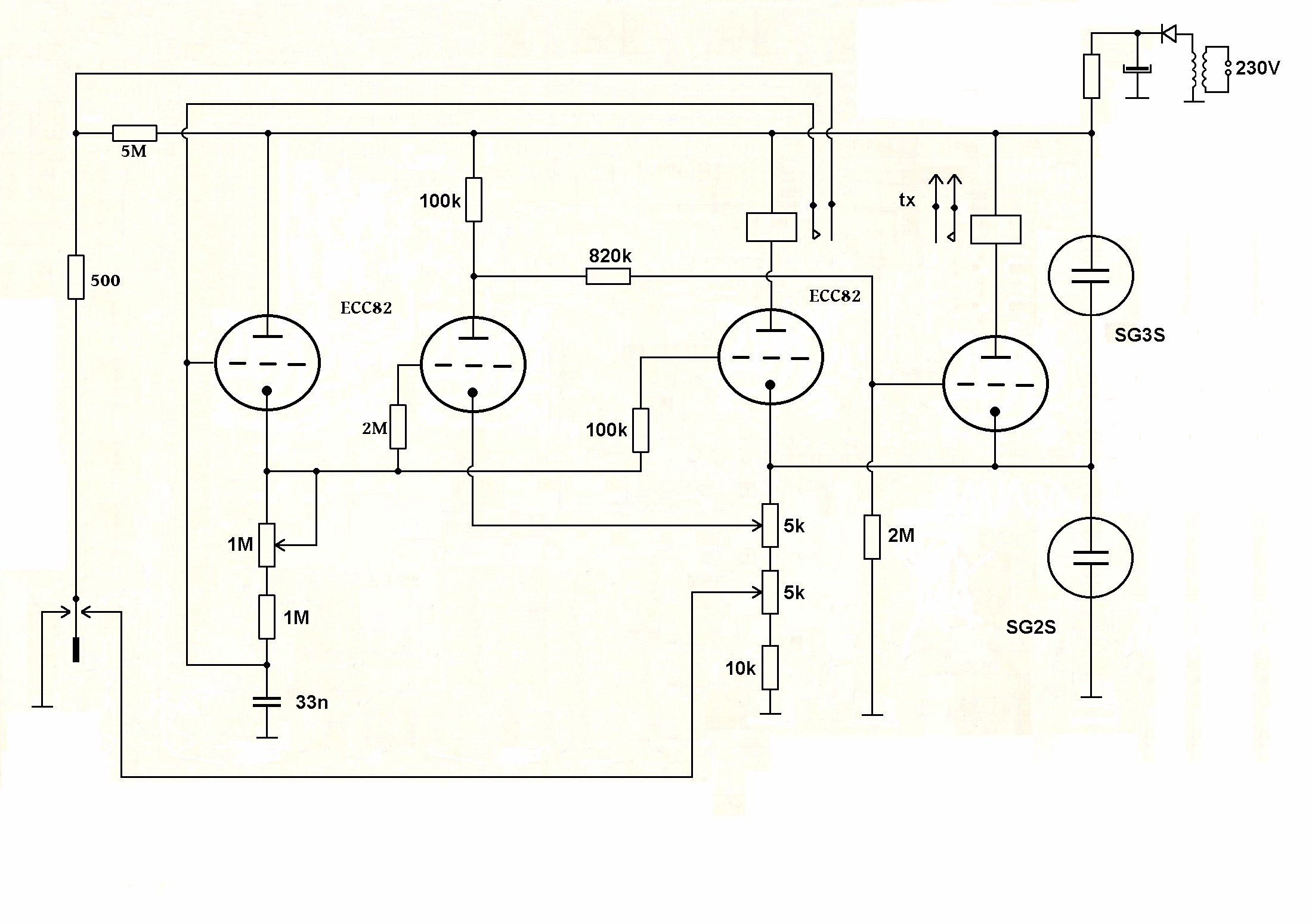

Szukam schematu klucza prawdopodobnie stara konstrukcja krótkofalowca amerykańskiego.
Klucz był zbudowany na dwóch lampach ECC i na dwóch przekaźnikach polaryzowanych, w zasilaniu miał dwa stabiliwolty SG2S i SG3S
Na szczęście schemat został odnaleziony przez pierwszego wykonawcę, tego ukladu SP8FNA, od którego ja skopiowałem układ. SP8FNA nie był autorem - był wykonwca piewszego egzemplarza ktory ja widzialem.
dodaje schemat İmage

(17-01-2021 13:41)SP5CII napisał(a):  Na lampach,zasilanie-transformator to i kawał pucka wyszło. (...)
Zgadza się, gabaryty swoje ma, bo w środku wygląda tak:
Klucz dostałem od Krzysztofa SP8GSC i uruchomiłem dla czystej przyjemności. Ostatnio mocno ciągnie mnie do urządzeń lampowych. Nie służy on do pracy wyczynowej, nie musi być mały, na co dzień używam K-5, ale włączyć go czasem i ponadawać na nim, najlepiej przy pomocy jednodźwigniowego manipulatora z linijki i poczuć ten klimat, to wspaniałe uczucie Smile
Szukaliśmy schematu, bo sporo rzeczy w kluczu było nie podłączonych, niektóre podłączone były tam gdzie nie powinny być podłączone, brakowało niektórych elementów, schemat więc znacznie przyspieszył zabawę. Narysowany ręcznie, oryginalnie przed wielu laty przez Krzysztofa SP8GSC, odnalazł się bodajże w piwnicy jednego z lubelskich krótkofalowców.

To jest ten sam schemat, który wkleił Krzysztof na górze wątku, on go "przerysował" w jakimś programie komputerowym.

To jest ten schemat z RiK. Tak się to wykonywało. Trafo jak dobrze pamiętam od Irysa na tym zdjęciu .Pracując w ZURiT. grzebania w układach lampowych miałem dosyć. Pierwszy nadajnik W/g SP5ARH lampowy wtedy każdy go wykonywał w tych czasach (1967r) a za odbiornik OR Calypso z konwerterem na ECH 81 i taki mieliśmy z bratem SP 5 GDY zestaw N/O.
