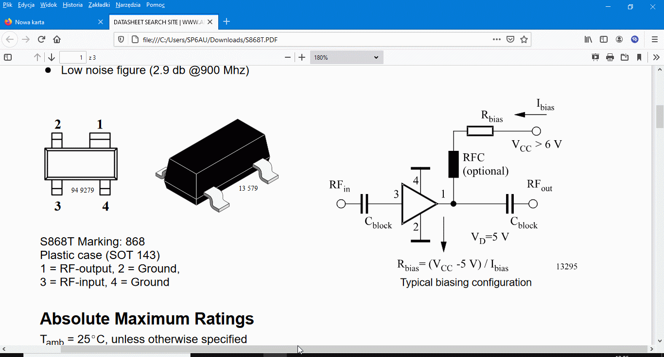

Zbudowałem ten wzmacniacz i zasiliłem 5V.W odpowiedzi zobaczyłem prąd pobierany przez układ ponad 0.6A.
Zmniejszyłem U zasilania do 3.5V,prąd spadł do około 10mA.
zwiększam napięcie do 4V i pyk, robi się 0.6A.
Ktoś coś może dopisać.Z noty katalogowej wynika pobór około 50mA.
Mam wadliwe te S868 ?

Andrzeju to się zasila jak typowy MMIC, musisz dać rezystor w kolektorze (na wyjściu). Masz wzór do wyliczenia w pokazanym pdf. Generalnie powinieneś zasilić z wyższego napięcia a prąd ograniczyć rezystorem.
73 Sławek

Ja to odczytuję tak:zasilam 5V układ bierze 50mA.
Zasilam 6V,to wyliczam R z tego wzoru na spadek 1V.
Zasilam 9V,to wyliczam R na spadek 4V i dalej mam 5V na układzie i 50mA,ale coś moja teoria ??

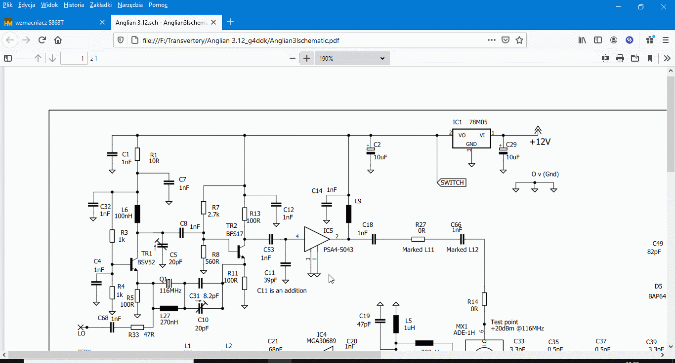

Chodzi o ten układ z IC5
Zamiana PSA4-5043 na S868 jest możliwa ?

Ten rezystor musi być, im bardziej zbliżasz się do 5V tym jego wartość jest mniejsza. W skrócie można to traktować jako wzmacniacz w klasie A. Podnosząc napięcie przechodzisz przez próg zadziałania złącza baza-emiter i tranzystor załączy się jak klucz, stąd duży pobór prądu który zauważyłeś.
Edit: PSA jest HEMTem czyli MOSFETem o większej rezystancji D-S niż złącze krzemowe. Zapewne ma układ polaryzacji wewnątrz który stabilizuje punkt pracy i stąd brak rezystora biasu. Poza tym zwróć uwagę na różnicę między nimi pod kątem Noise Figure.

I tu masz rację.Wstawiłem R=6,2om i otrzymałem takie parametry.
Max 1,2Vpp na 50om przy zasilaniu 4,3V i sterowaniu około 120mVpp.
Nie wiem jak wyliczyć ten rezystor na 5V DC
Chyba metodą prób i błędów bo z tego wzoru to R=0 dla 5V.
Już jestem częściowo zadowolony bo niewiele już brakuje,żeby wysterować mieszacz diodowy.
Jak dociągnę zasilanie na 5V to myślę,że będzie ok.

Na samym układzie jest napis T868.
Nota katalogowa dotyczy S868T.
Sądzę.że to są dwa różne układy.
Najlepiej jest gdy zasilanie na samym układzie jest 3V,
a R=40om dla zasilania 5V.Płynie prąd 50mA.

Andrzeju, rozumowanie jest bardzo dobre,... ten rezystor bias dobiera się zgodnie z prawem Ohma, czyli tak, by zasilanie układu było 5V przy prądzie 55mA zgodnie z kartą katalogową. Jeśli zasilasz z 12V to 12V-5V=7V, 7V/0,055A= 127omów (czyli 120-130 omów). Ale jeśli zasilał byś z niższych napięć i rezystor wychodził o małej wartości to trzeba koniecznie zastosować ten dławik RFC, żeby sygnał w.cz. wydzielić do obciążenia. Ja stosuję dławiki 10-100uH w zależności na częstotliwość KF ma być wzmacniacz. Gdybyś popatrzył na kartę wzmacniacza SNA-586, to w niej producent wręcz podaje wartości rezystorów bias, w zależności od napięcia zasilania. Bardzo dobrze te wzmacniacze podnoszą poziom sygnału z syntezy DDS AD9850 do mieszaczy diodowych z dopasowaniem 50 omów.

Piotr,problem polega na tym,że dla S868T w tabelce podają 5V a na moim schemacie jest układ bez rezystora.
Teraz już mam wszystko uporządkowane.Wychodzi,że układy T868 są na 3V,rezystor 40om ma 2V razem 5V mogę składać
dalej.Sprawdzę jeszcze te SNA-586.Dzięki

W odniesieniu do postu#3 pisałeś o wyliczeniach związanych z napięciami zasilania, to niejako potwierdziłem tą zasadę wyliczeń. Ja gdzieś te S868 już stosowałem, ale dobierałem bias z wyższego napięcia na wymagany prąd ok. 55mA..., faktycznie mogło być tak że napięcie na układzie było niższe niż 5V tego nie pamiętam. Z karty katalogowej wynika, że powinno się dobierać do 5V na układzie. Ja bym dobrał ten rezystor bias (którego nie ma na twoim schemacie) do S868 tak, by uzyskać ten prąd katalogowy 55mA i sprawdził bym czy pracuje poprawnie zapewne na niższym napięciu niż 5V. Natomiast być może te PSA4-5043 zachowują się tak, że przy podaniu 5V mają wymagany do pracy prąd bez dodatkowego ograniczania. Ja używam jeszcze SGA-3286, które zasila się z 5V i bias 68 omów (czyli mają niższe napięcie układu ok 2,6V). Też testowałem je w "otoczeniu" mieszaczy diodowych, ze względu na impedancje 50 omów i dobre parametry dynamiczne.
