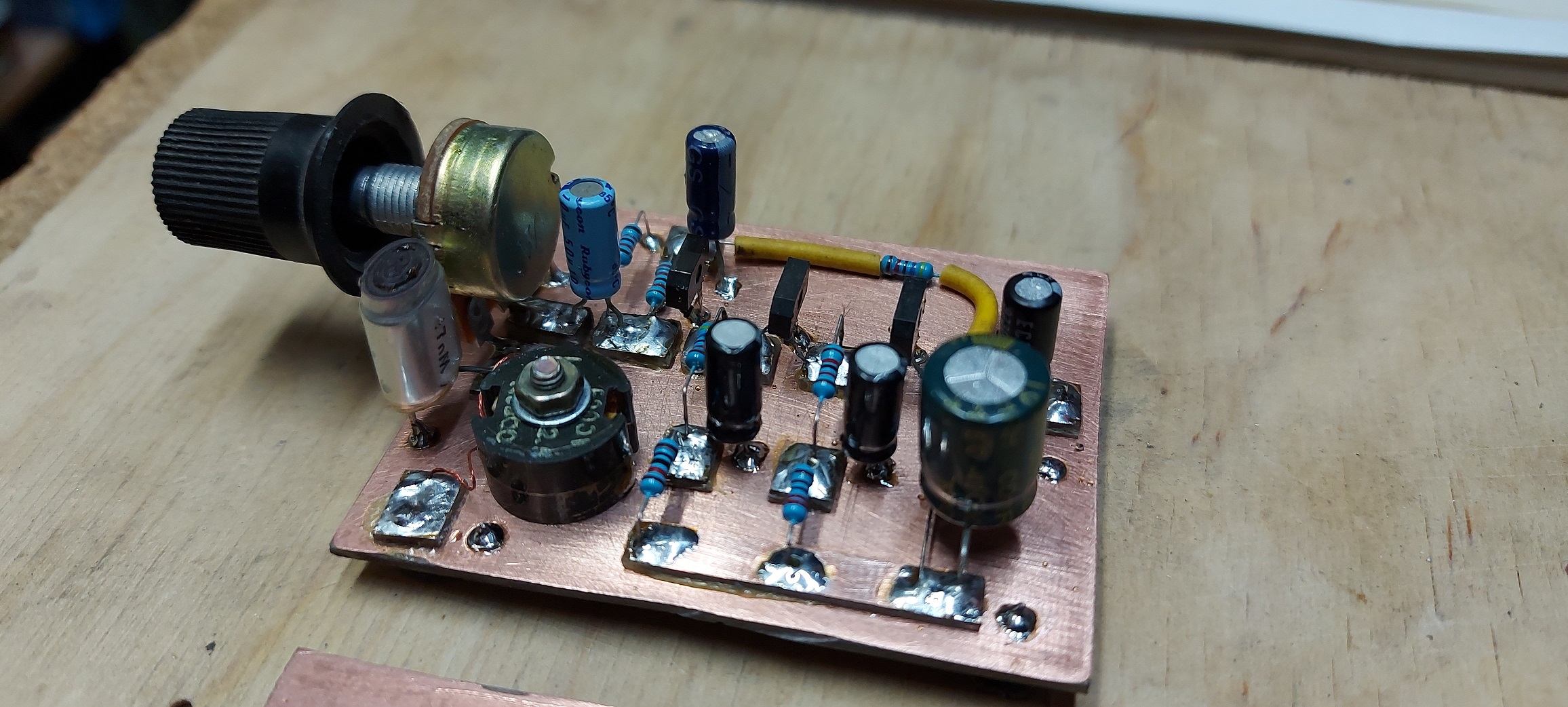

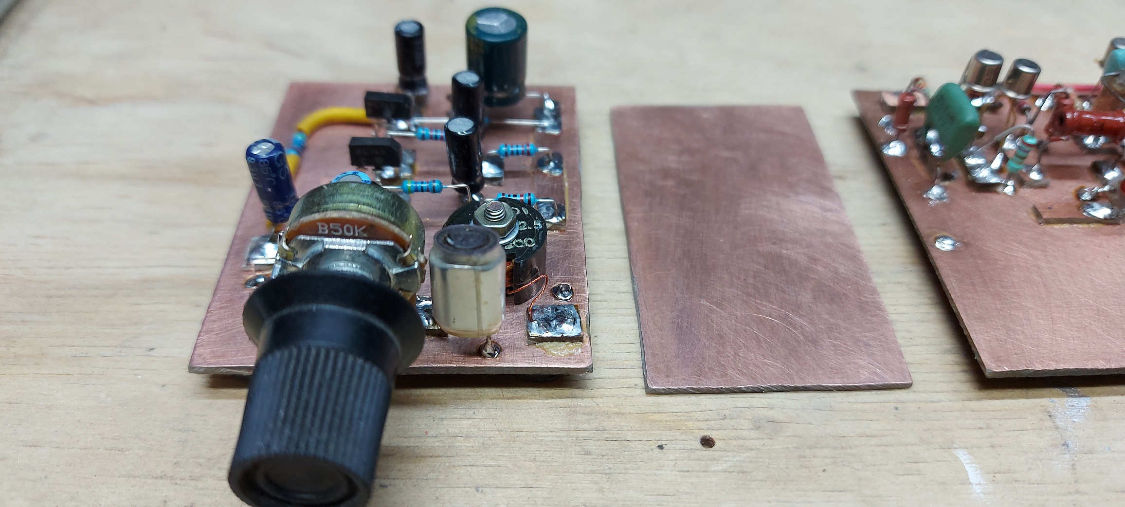

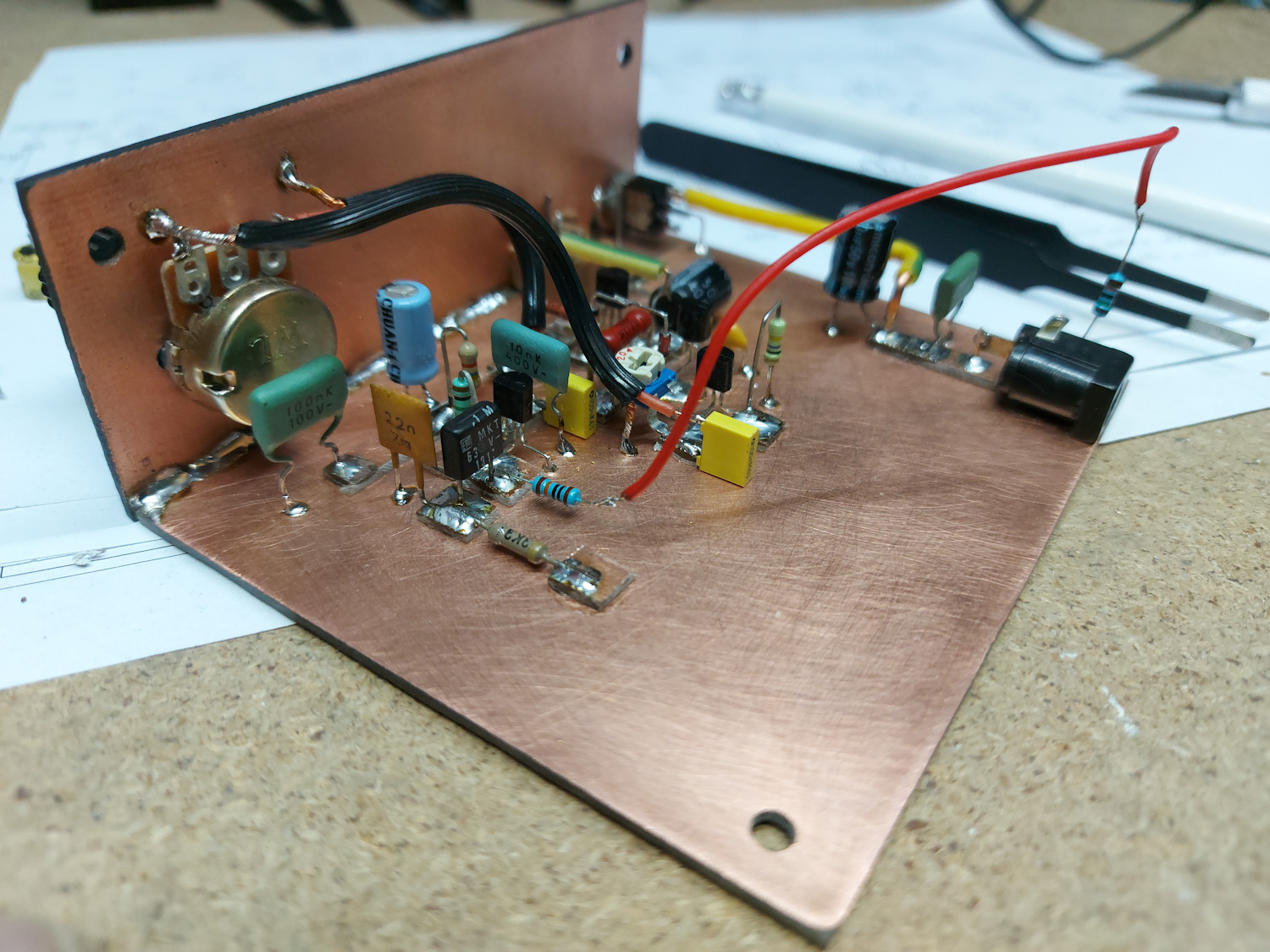

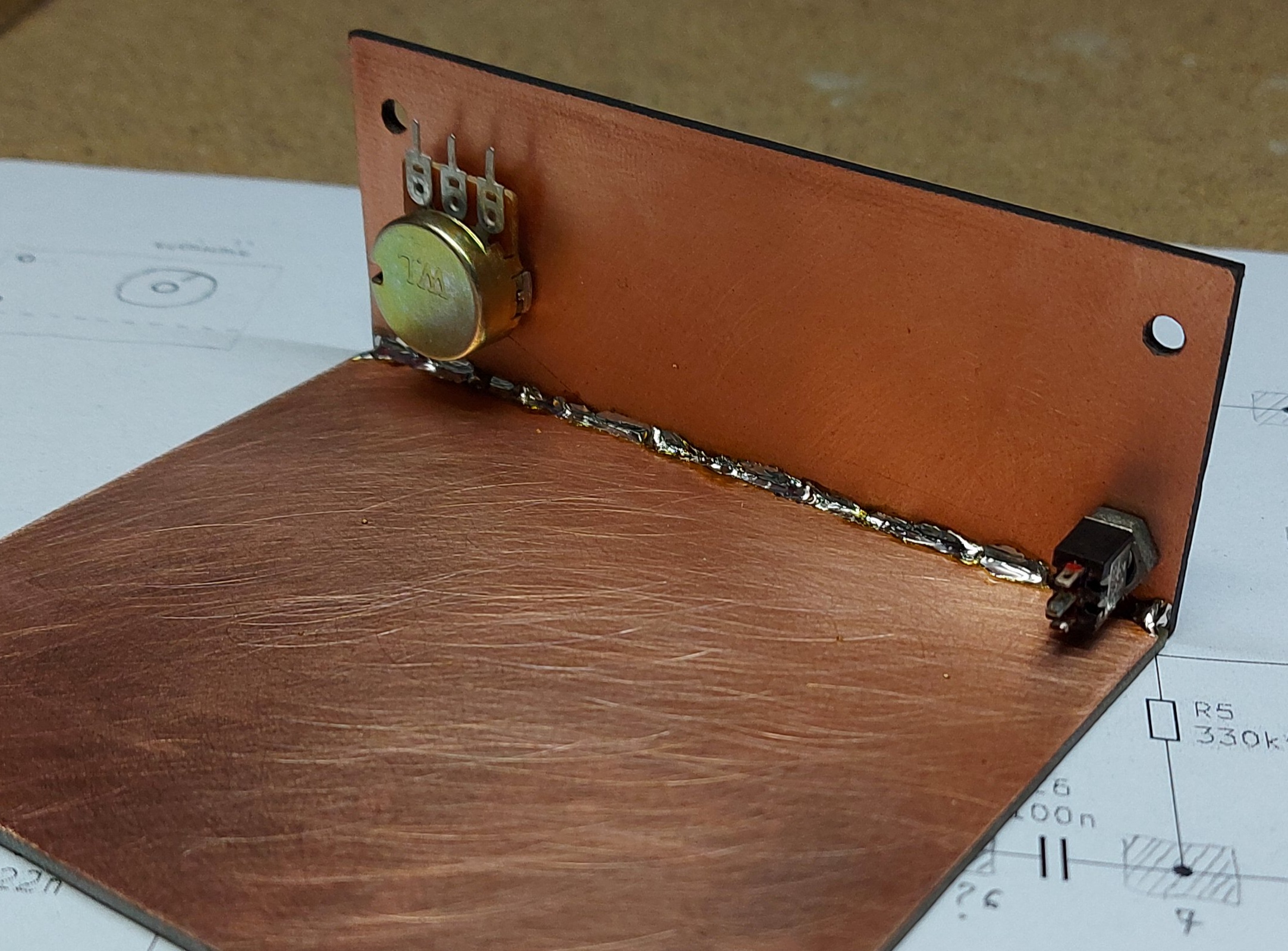

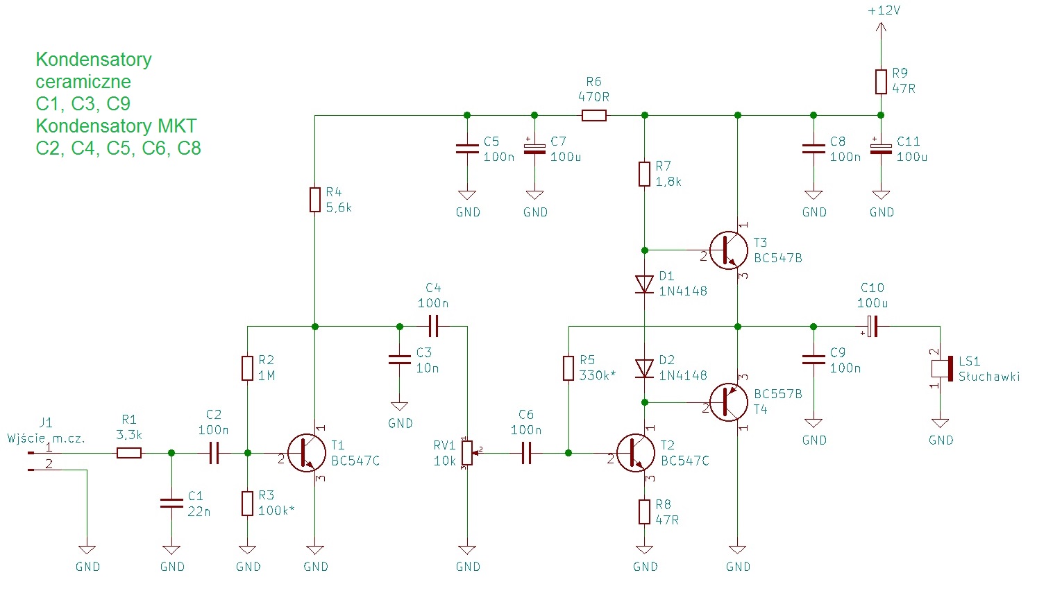

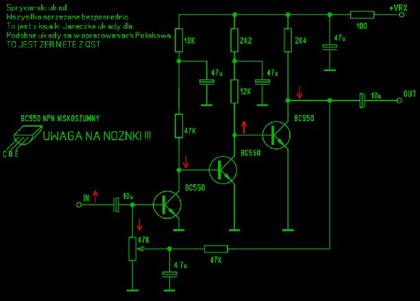

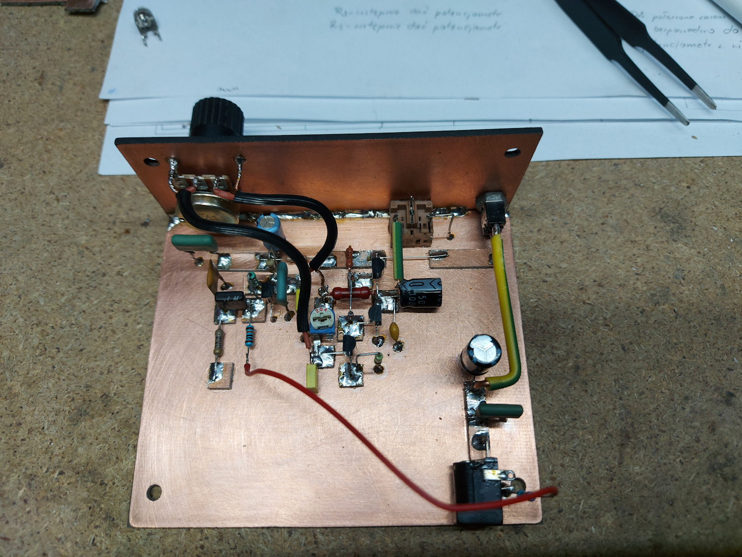

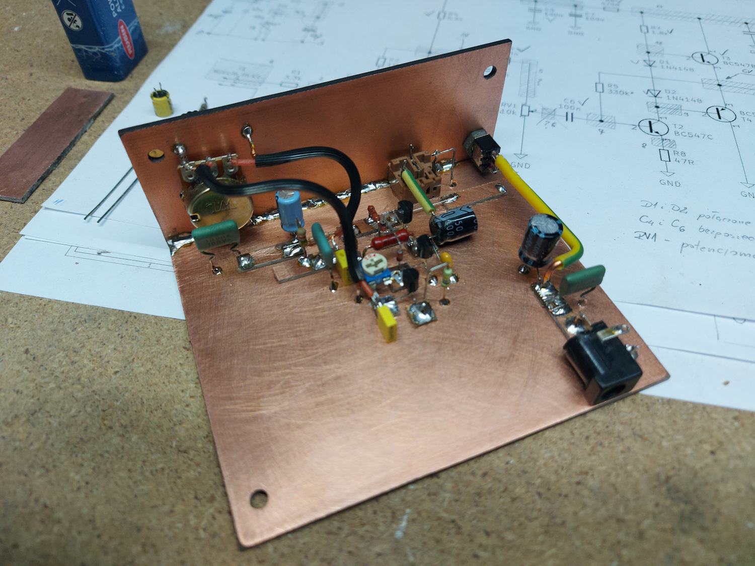

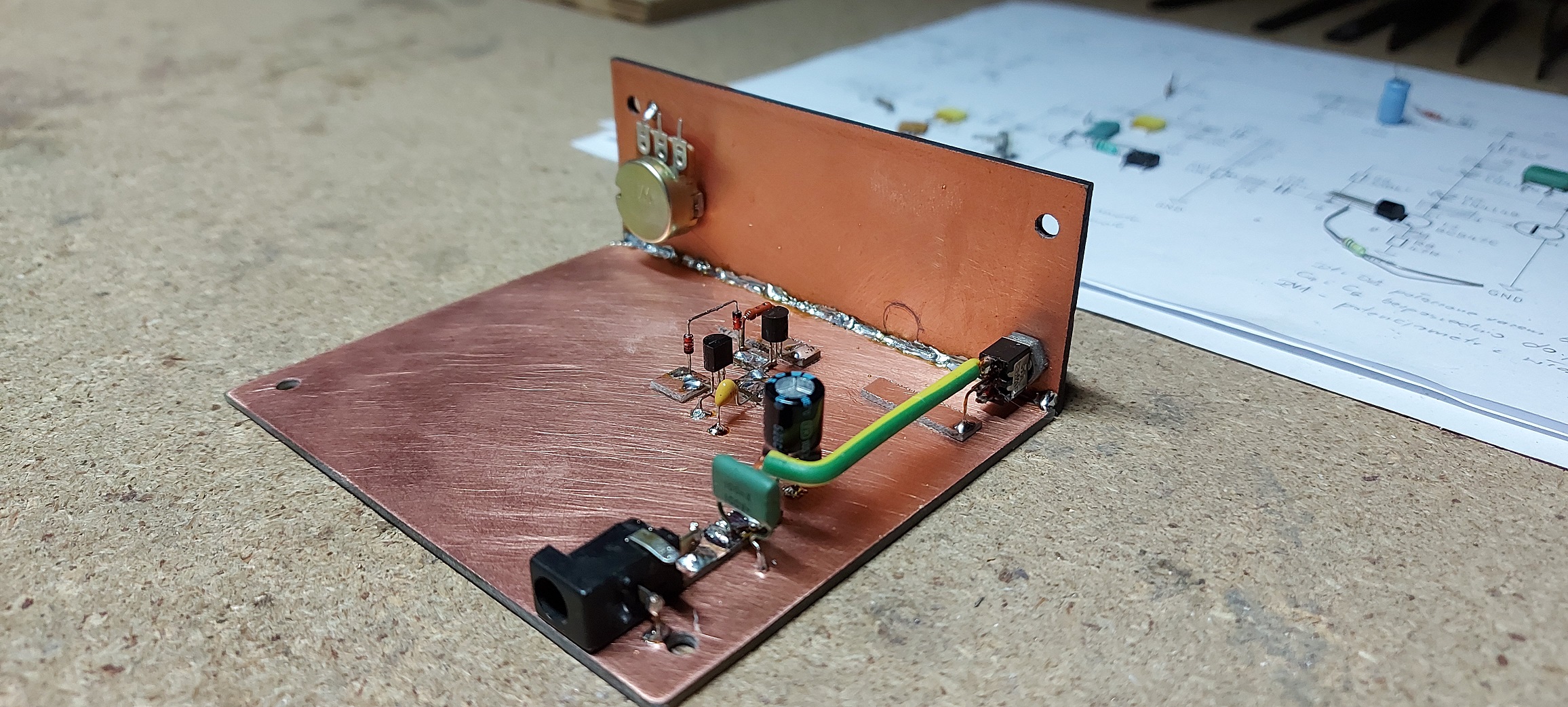

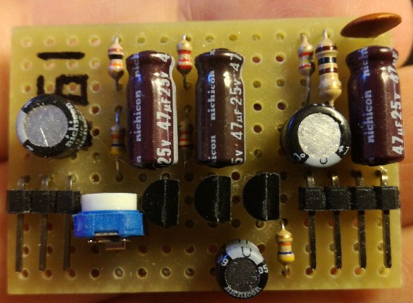

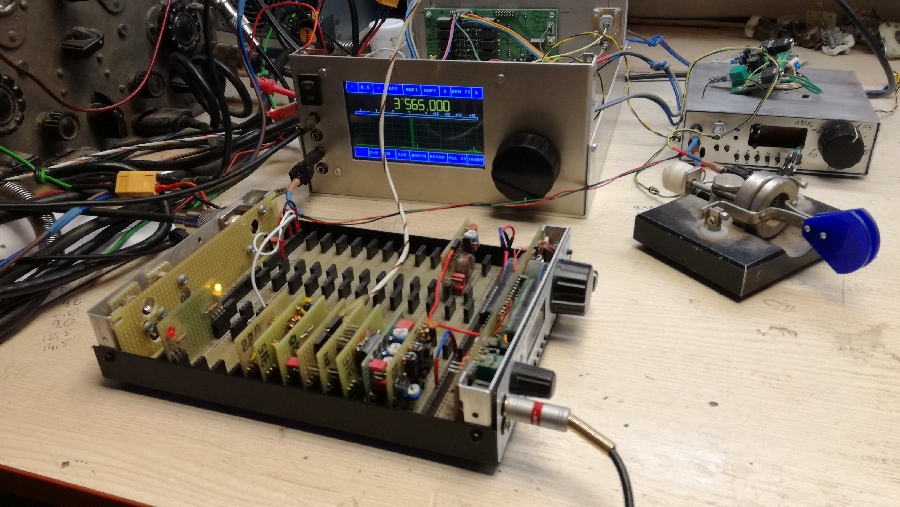

Przeglądając forum trafiłem na schemat tego odbiornika jednak wątek jemu poświęcony urywa się i generalnie brak informacji czy układ działa. Dlatego postanowiłem, że podejmę się próby zbudowania tego odbiornika i sprawdzenia jego pracy. Tak się składa, że jestem posiadaczem publikacji "Konstrukcje krótkofalarskie dla poczatkujących" wiec opis mam pod ręką.

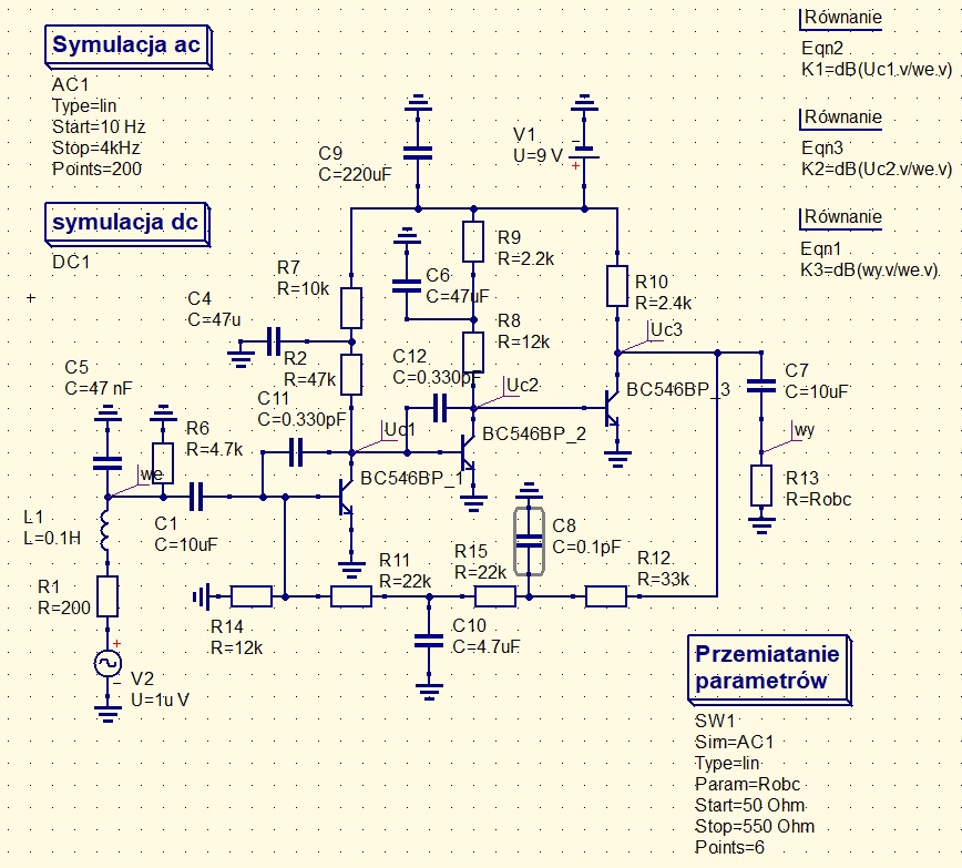

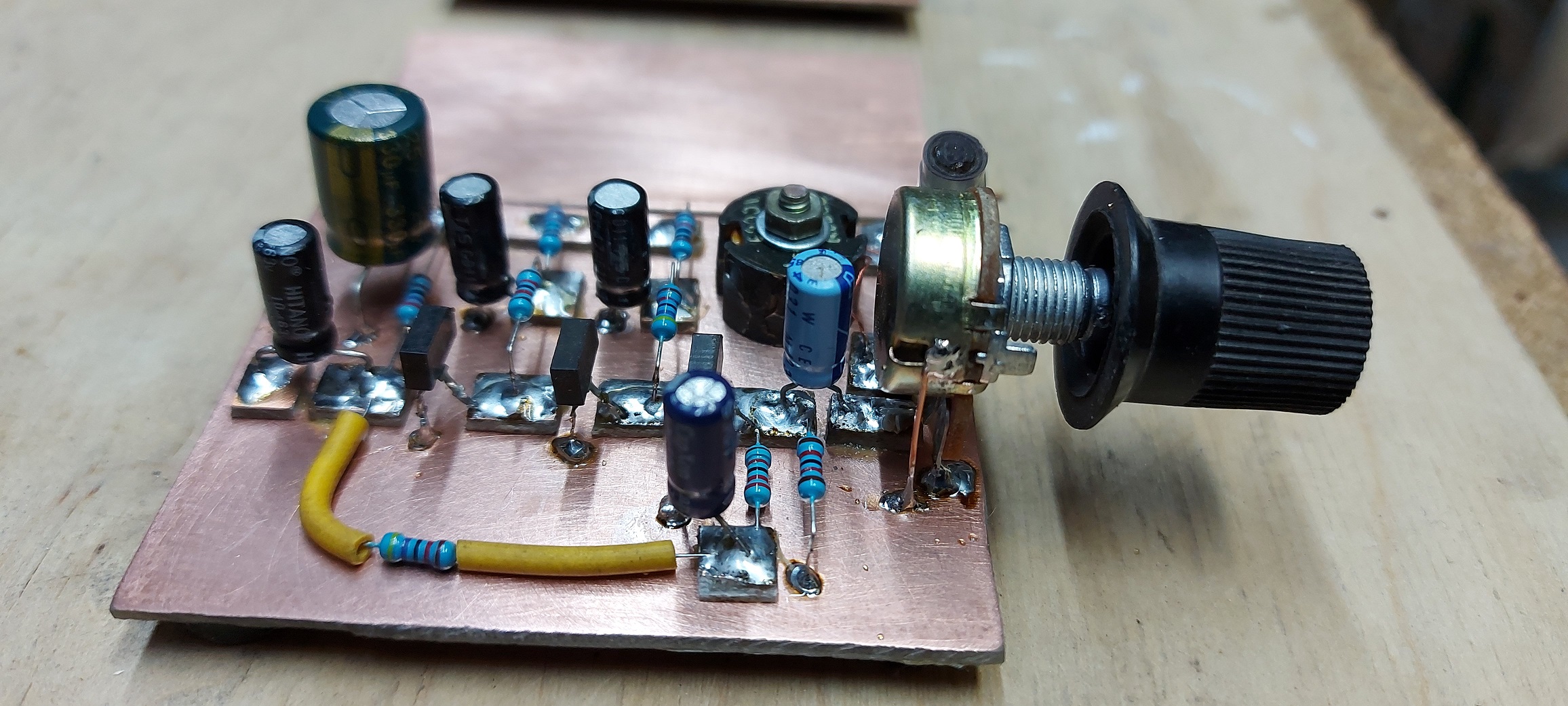

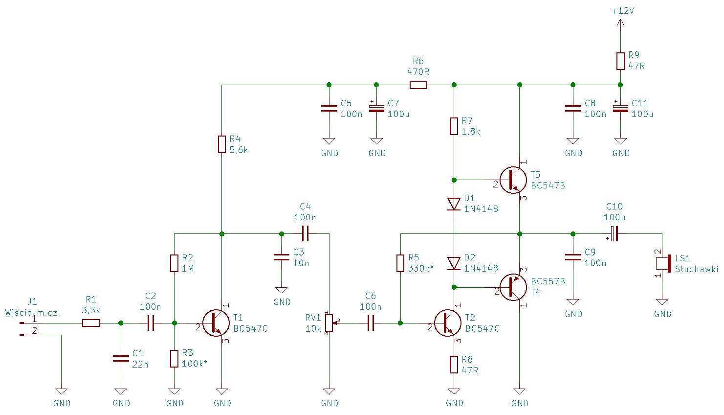

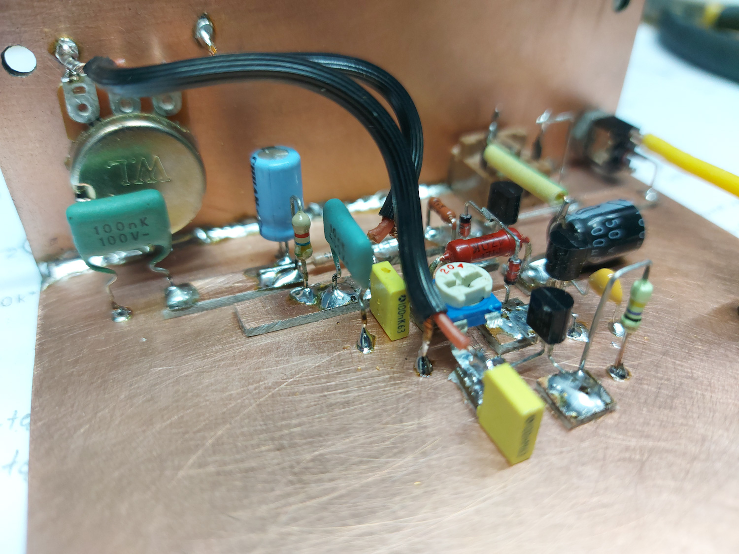

1. Wzmacniacz m.cz.
Wzmacniacz m.cz już jest. Wartości oryginalne jak na schemacie z dwoma różnicami: potencjometr R7 ma wartość 50k (zamiast 4,7k) i dławik Dł ma bliżej nieokreśloną wartość zamiast 100mH. Całość zbudowałem na jednym kawałku laminatu począwszy od dławika Dł na wejściu. Sam wzmacniacz działa mimo, że w niektórych sytuacjach wzbudza się. Podejrzewam, że będzie to kwestia dobrania odpowiednio elementów.

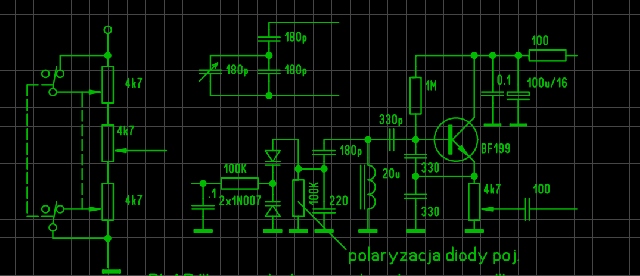

2. Generator VFO
Generator też jest już zbudowany, działający. Nie zajmowałem się jeszcze jego zestrojeniem na odpowiednie pasmo (pasma). Jedno jest pewne, że z wartościami jak na schemacie sam generator pracuje od pierwszego włączenia. (więcej w wątku tutaj)
Jestem ciekaw czy ktoś z Was popełnił ten odbiornik?

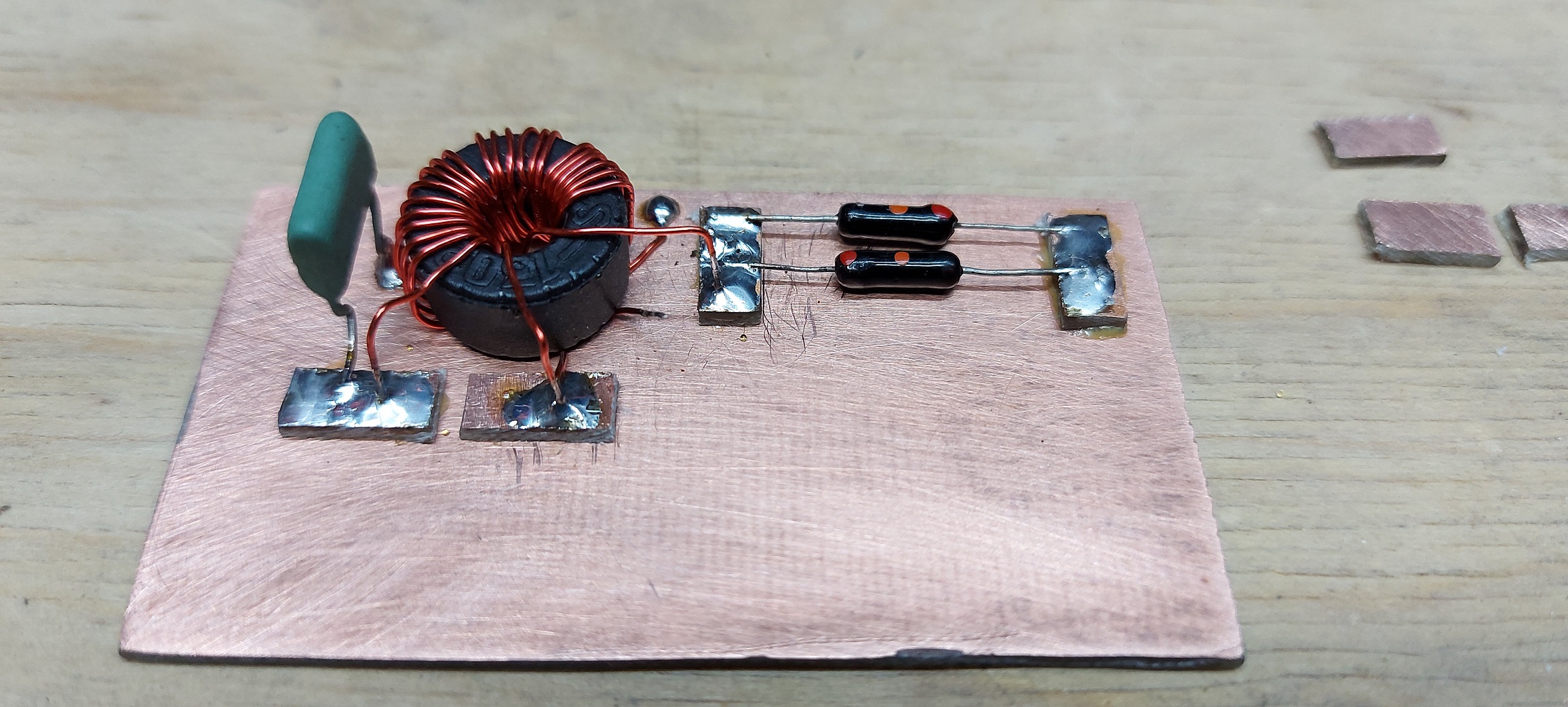

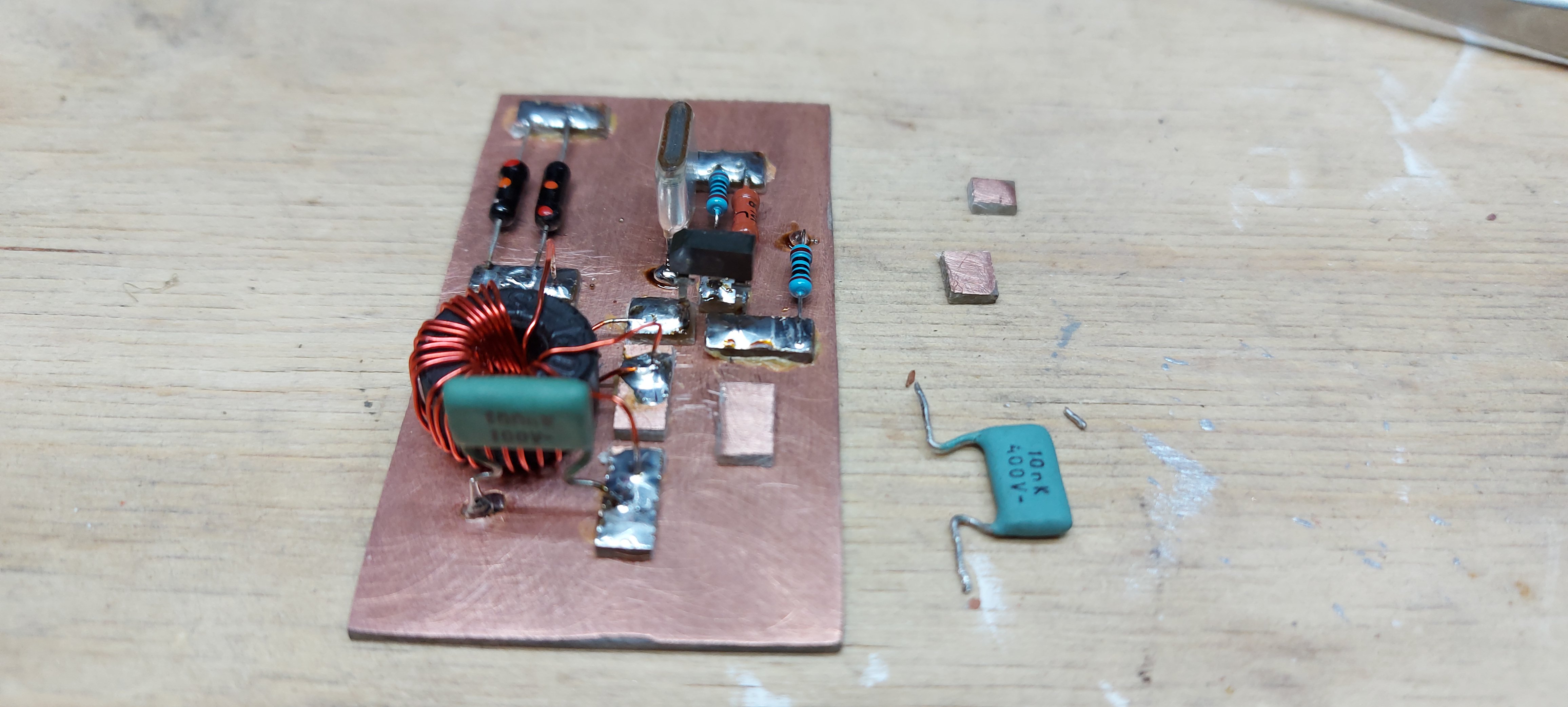

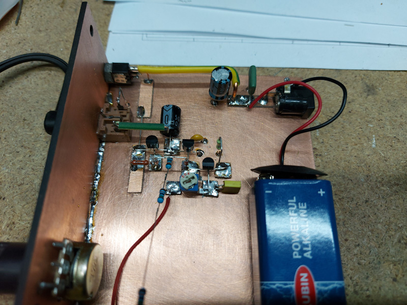

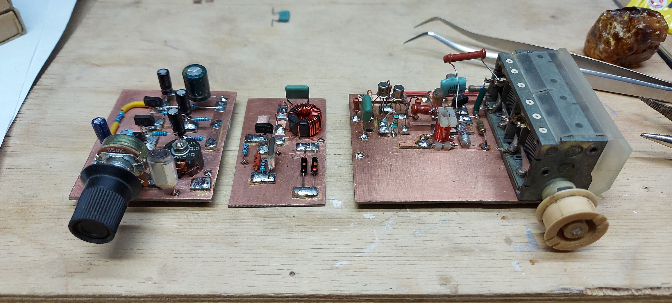

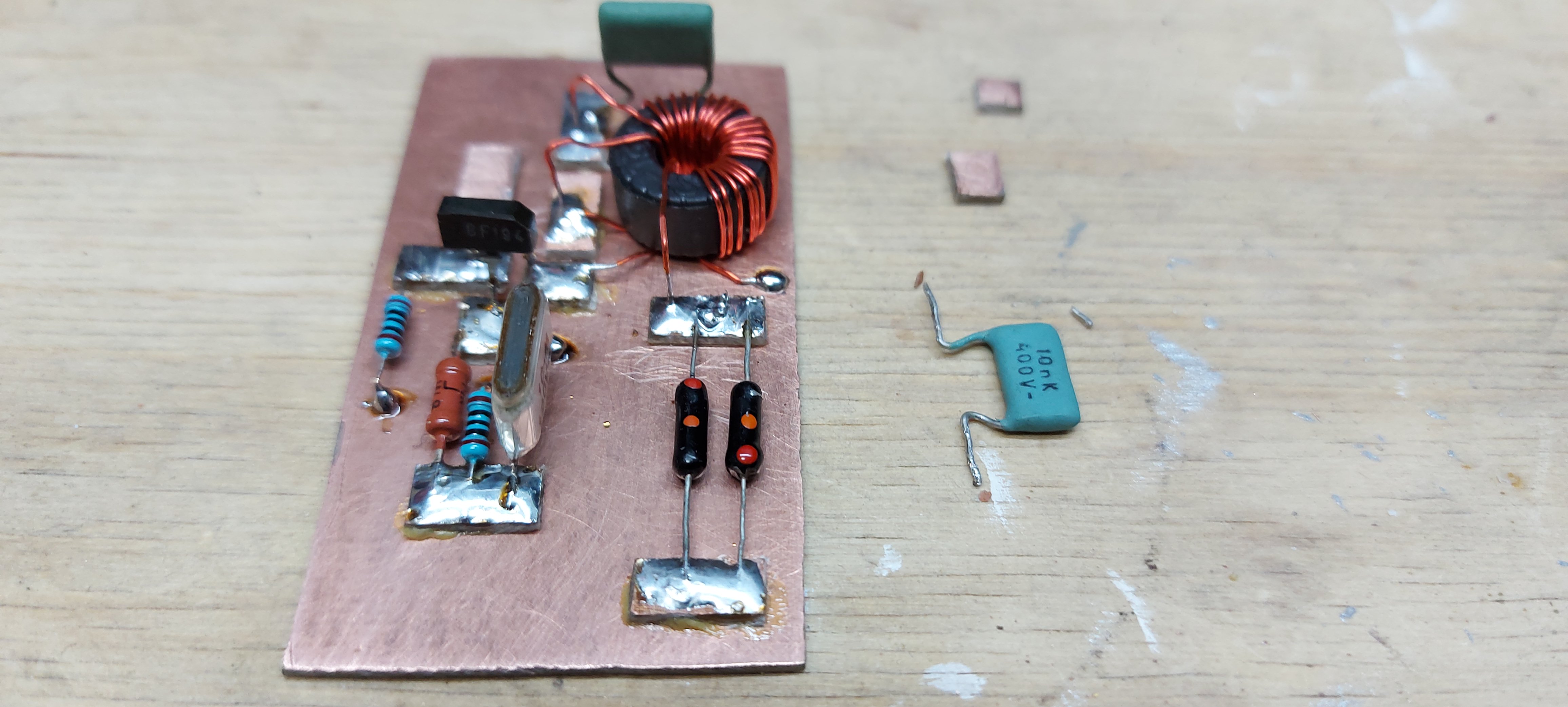

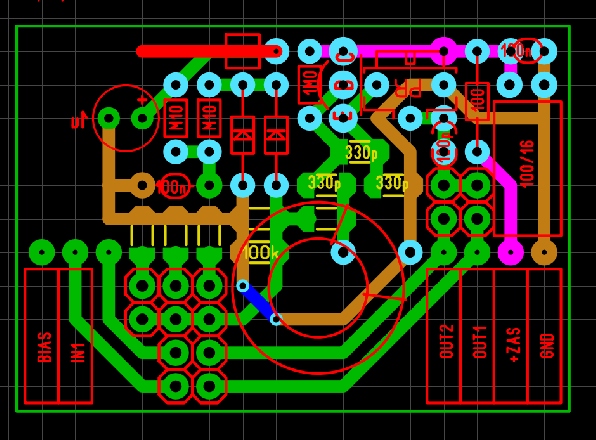

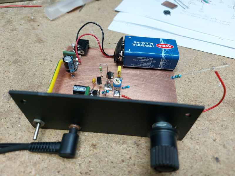

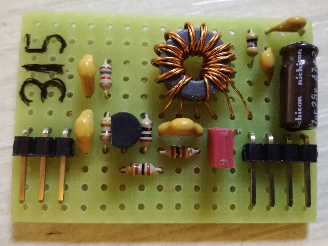

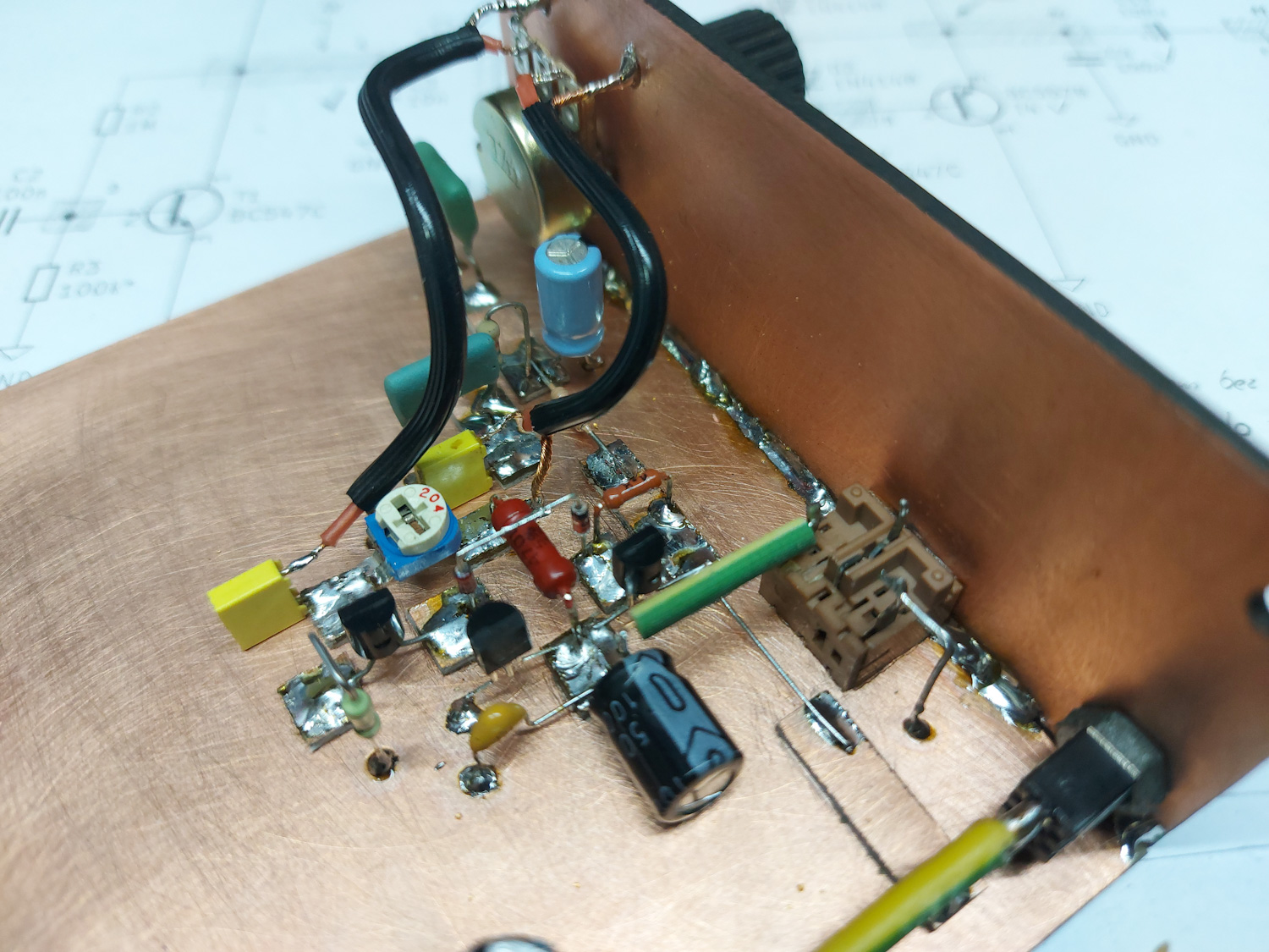

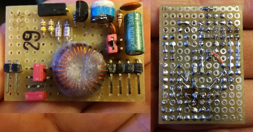

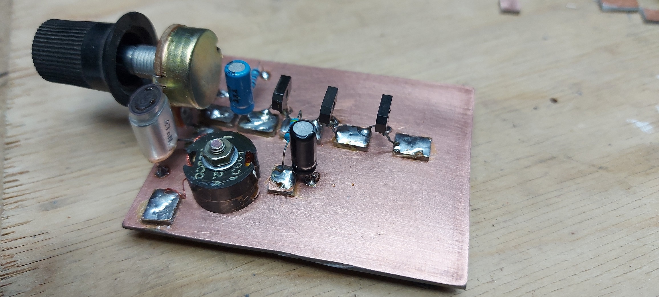

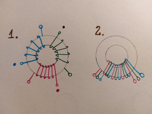

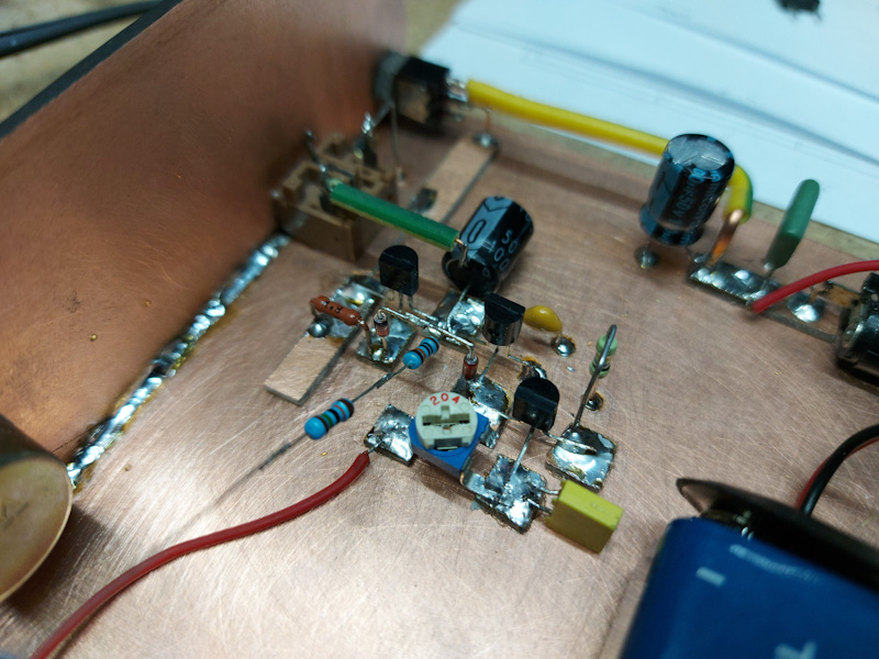

Dorzuciłem kilka zdjęć z płytką na której umieściłem mieszacz dwudiodowy, transformator oraz wzmacniacz w.cz.
Zostały do wykonania jeszcze filtry pasmowe, a raczej jeden filtr, ponieważ zacznę z jednym pasmem tak jak zrobił to Rysio. Mam nadzieję, że dzisiaj "wrzucę" wzmacniacz na oscyloskop i sprawdzę czy działa. Martwię się jedynie o transformator z racji tego, że wrzuciłem tam pierwszy lepszy rdzeń. Czy podoła zadaniu to się okaże - jak eksperymentować to eksperymentować Smile
İmage İmage İmage İmage

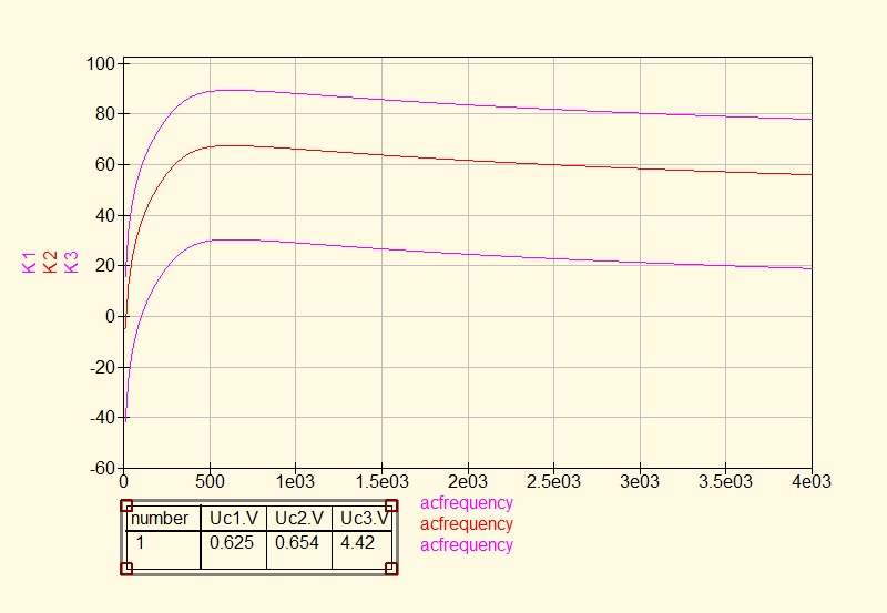

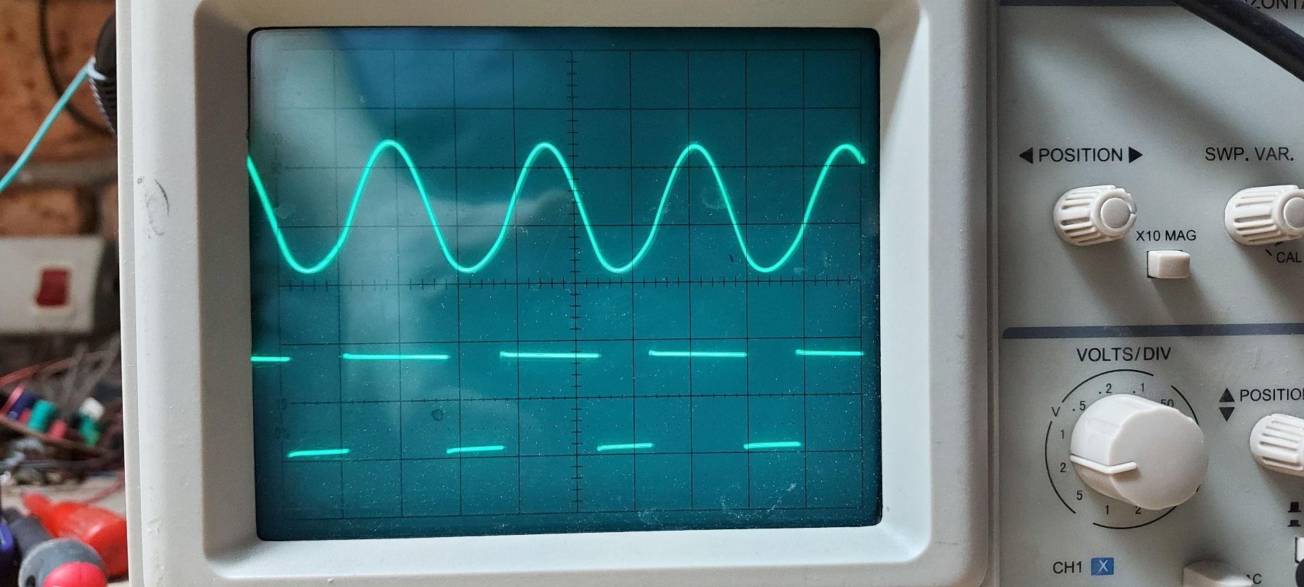

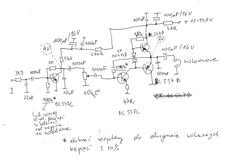

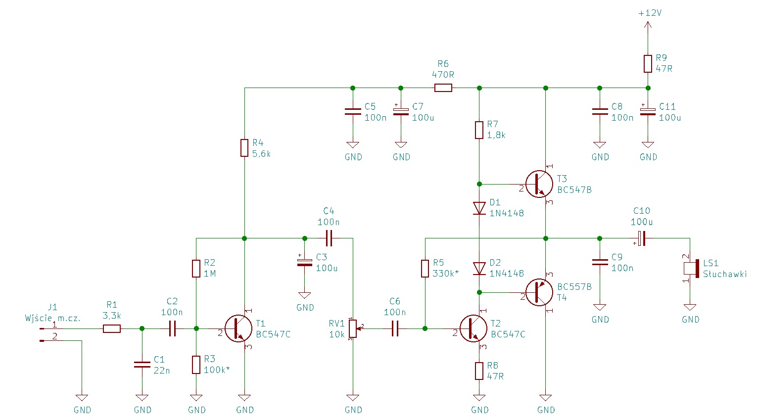

Coś mi nie pasował wzmacniacz m.cz. Podłaczylem generator około 1kHz na wejście wzmacniacza (Dławik), sygnał wyjściowy podałem na oscyloskop i taki o to wynik mam:
Górny przebieg: sygnał wejściowy
Dolny przebieg: sygnał wyjściowy
Pytanie mam teraz od czego zacząć by wzmacniacz m.cz. pracował prawidłowo? Na chwilę obecna wartości elementów sa jak na schemacie z postu #1

Nie napisałeś jakim poziomem napięcia sterujesz ten wzmacniacz. Wygląda na przesterowany.
Na oscyloskopie ile masz w tej chwili V/działkę?
