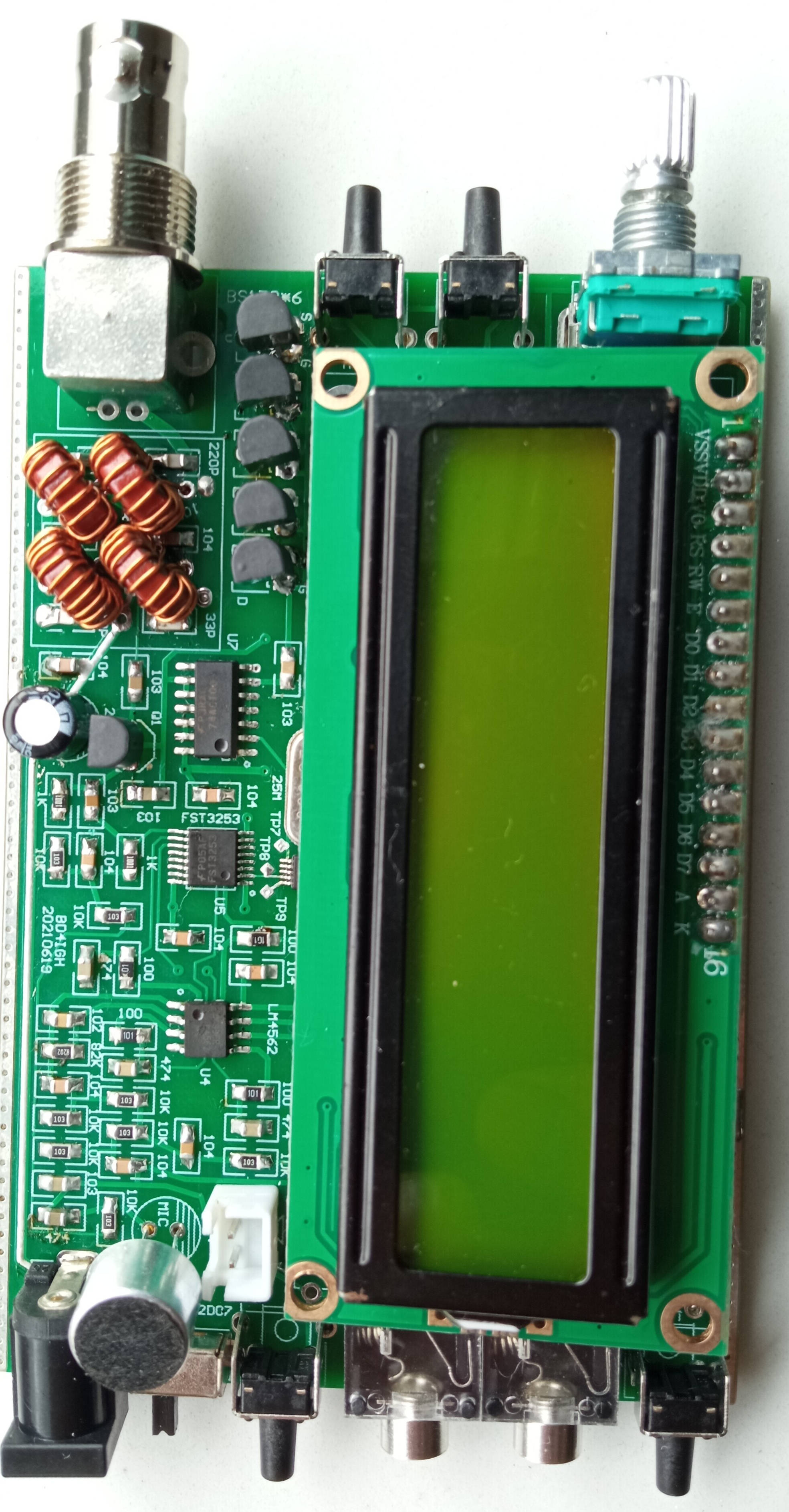

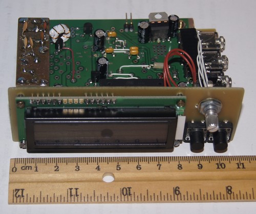

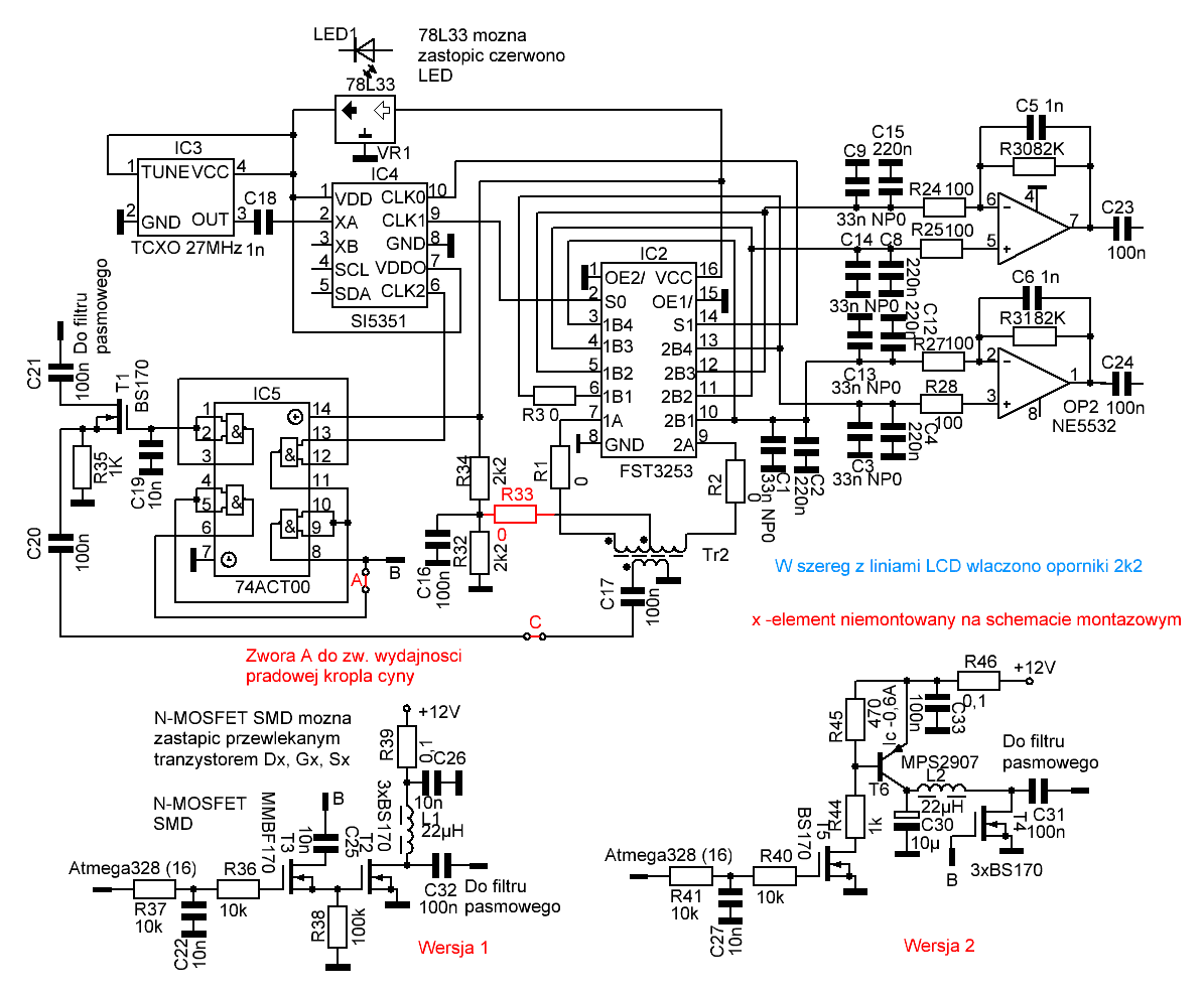

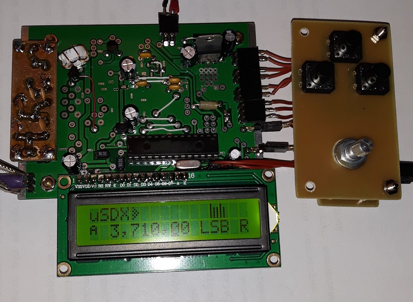

Przedstawiam swoją kompilację płytki uSDX. Kolegów montujących proszę o informacje zwrotne w tym wątku, pozwoli to od razu odpowiedzieć na wszystkie pytania zainteresowanym i wspólnie dzielić się doświadczeniami. Po uruchomieniu tej serii jak wszystko będzie ok, opublikuję tutaj pcb. Płytka jest mocno zmodernizowaną wersją UR5EIN. W układzie zastosowano zwory, których nie było w oryginale by jak najmniej przerywać ciągłość masy.
W pliku:
schematy.gif -schemat części w.cz. element R33 zmienić na 0 (kolor czerwony) informacja dotyczy osób które otrzymały wcześniej schemat montażowy na maila. Układ posiada mieszacz podwójnie zrównoważony dla w.cz. co jest oczywiście na plus dla układu. Jako wzm. operacyjny polecam niskoszumne rail to rail jeden z możliwych wyborów OPA1662.
Wersja 1 i 2 to różne sposoby modulacji stopnia końcowego jakie można zmontować na płytce. Dla porónania co lepiej.
uSDX_20200815 Atmega328 dil.pdf standardowy schemat części procesorowej, nic nie zmieniono wzg. niego
wb2cba filtry.pdf -wartości elementów filtru donoprzepustowego dla różnych pasm

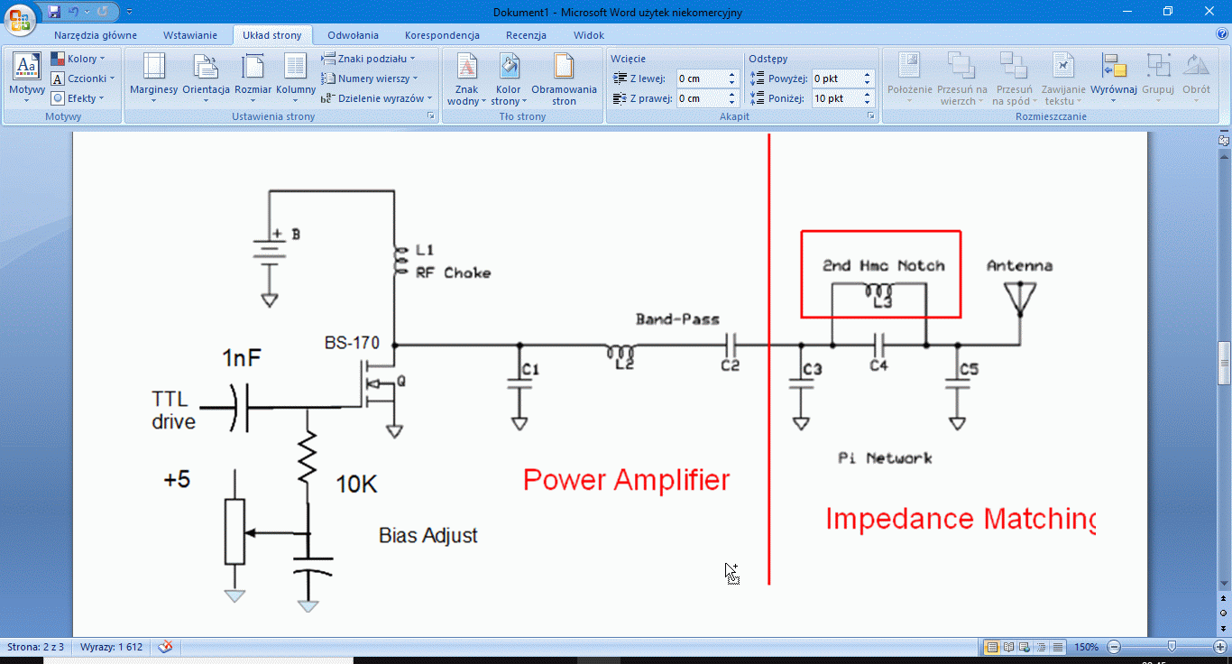

Jutro postaram się rozrysować alternatywny sposób sterowania słuchawkami, strasznie nie podobało mi się podłączenie pinu bezpośrednio do słuchawek, dodałem tranzystor jako bufor (opcja)

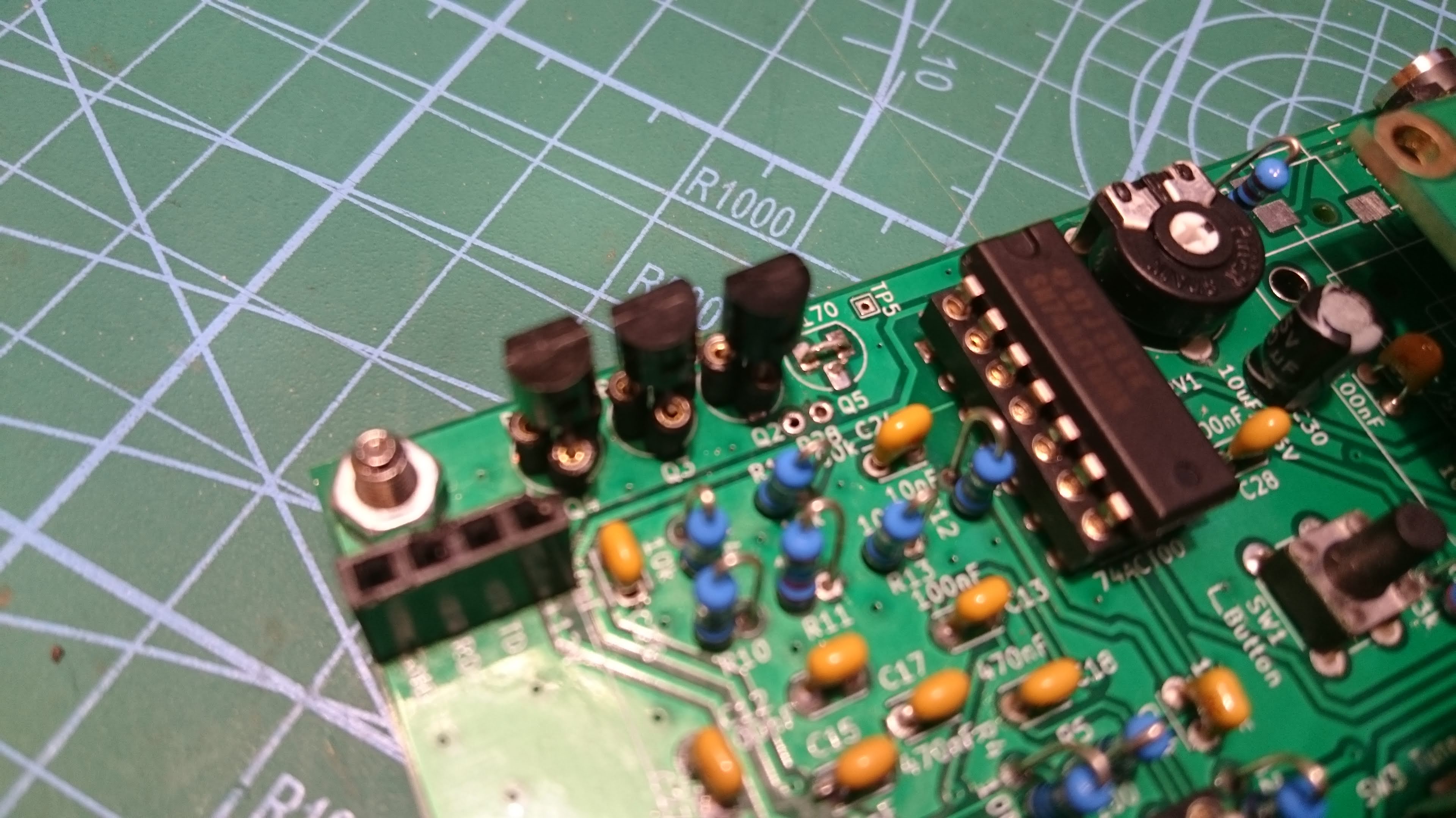

Uwaga podczas montażu czasami środkowa nóżka tranzystorów jest nie cofnięta w wysunięta do przodu.
3 równolegle połączone tranzystory BS170 można zastąpić IRF610 a jeszcze lepiej tranzystorem serii RD06 lub podobnym

Rafale, ciekawe modyfikacje poprawiające stabilność. Ja mam zmontowaną wersję podstawową. Chciałem przetestować działanie odbiornika. Z odbiorem nie ma problemu, testy nadajnika zakończyły się uszkodzeniem kluczy i mofetów. Klucze mi się skończyły i płytka poszła do szuflady, aż przyjdą układy z alii. Ostatnio natknąłem się na wersję DL2MAN, spodobała mi się ze względu na filtry pasmowe. Kolega , który proponował sprzedaż płytek do wersji DL2MAN, nie odpowiedział na PW a samemu nie chciał mi się opracowywać nowej płytki.
Poczekam na płytki do twojej wersji i chętnie ją protestuje.

Że tak zapytam. Jaka idea przyświeca połączeniu bramki T1 z wejściami bramek logicznych IC5? Poproszę o kaganek oświaty w tej materii.
05-12-2020 22:40
SQ4AVS Offline
Liczba postów: 1,421
Dołączył: 29-01-2010
RE: uSDX
Krzysztofie nie do końca rozrysowany schemat ona jest sterowana pinem pb.0 procka. Podmieniam schemat części cyfrowej, na bardziej aktualny, teraz wszystko powinno być jasne.

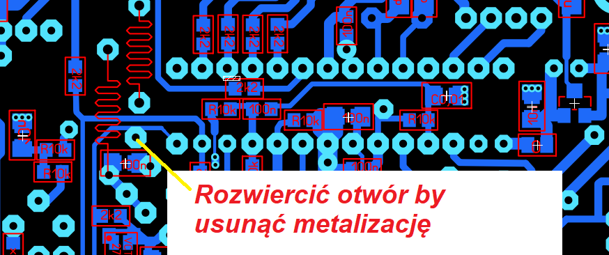

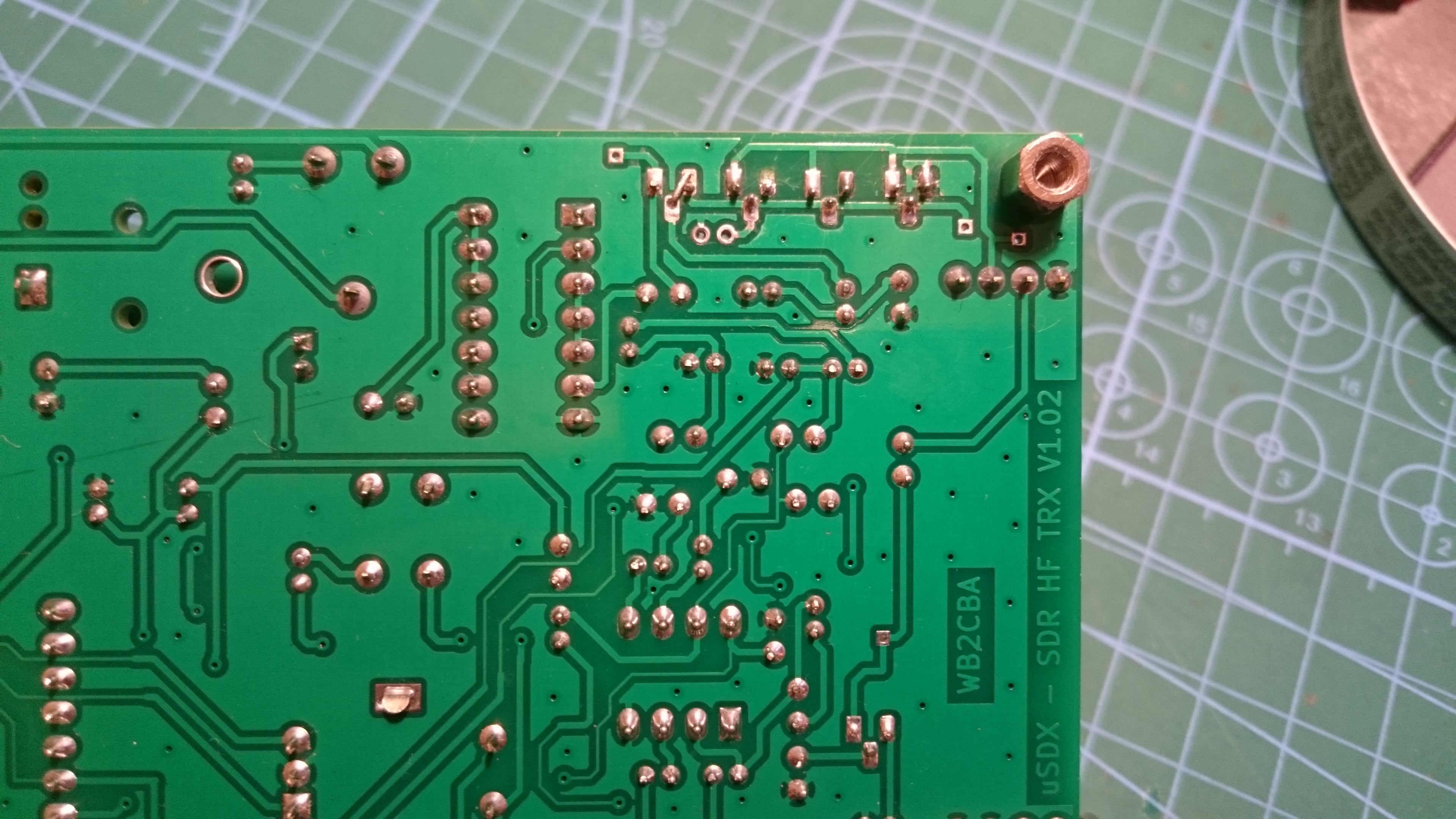

1 Drobny błąd na płytce, róg padu kondensatora 100nF łączy się z ścieżką podłączoną do pinu 14 klucza 3253. Trzeba wykonać naprawdę drobne cięcie. Błąd nie został wykryty przez Sprint Layouta, zgłoszę go Autorom. Kiedyś już błąd zgłosiłem im i go poprawili.
2 Trzeba rozwiercić otwór by usunąć metalizację
Błędy znalazł Janusz SP3SFY

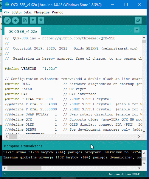

Zastanawiałem się, czy zamieszczać szkic DL2MAN, który trochę zmieniłem dla swoich upodobań. Zmiana jest niewielka a dotyczy pominięcia przestrajania częstotliwości pomiędzy pasmami, czyli częstotliwość przeskakuje z 3800000 Hz na 7000000 Hz i tak dalej. Ujęte są jednak tylko pasma podstawowe czyli 80, 40, 20, 15 i 10 m. Jeśli ktoś chce wszystkie to musi je dopisać do szkicu ( od linii 4134 ). Pozostałe pasma są dostępne z "menu". Ponadto ograniczyłem ilość kroków.
Zmontowałem trzy takie radia i muszę powiedzieć, że jestem pod wrażeniem. Jak na tak niewiele elementów odbiornik pracuje bardzo ładnie. Trudniej uruchomić nadajnik. W czasie uruchamiania upaliłem BS170 i FST3253. Nie wiem co było tego przyczyną.

Witam.
Tak. Chodzi o tranzystory w nadajniku te 3 sztuki. Ponadto w jednym egzemplarzu wylatywały już po włączeniu napięcia zasilania. Zamówiłem też 2N7000 ale te mają niższe moce.

1 Tadeuszu a próbowałeś z tanich tranzystorów IRF510, IRF610? Są o niebo wytrzymalsze a mają podobną pojemność G-S co trzy BS170.
2 Z zabezpieczeniem mieszacza to u mnie ciut prościej chyba bo jest trafo. Dodatkowo ja stosuje często taki patent, dwie diody szeregowe i odwrotnie równolegle dioda pin bar64. Ewentualne napięcie w.cz. przedostające się do wejścia mieszacza, prostuje się i "załącza" diodę pin. Ewentualnie można zastosować diodę pin odpowiednio załączano do zwierania resztek napięcia w.cz. po kluczu BS170

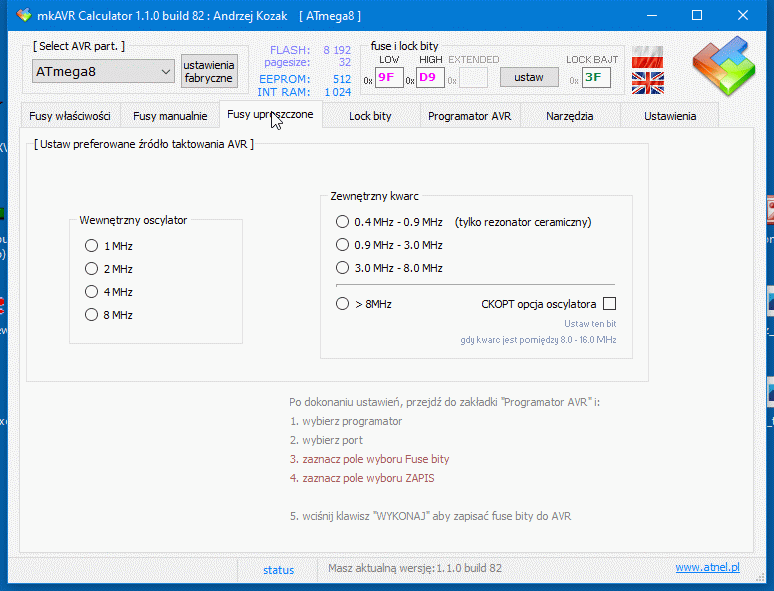

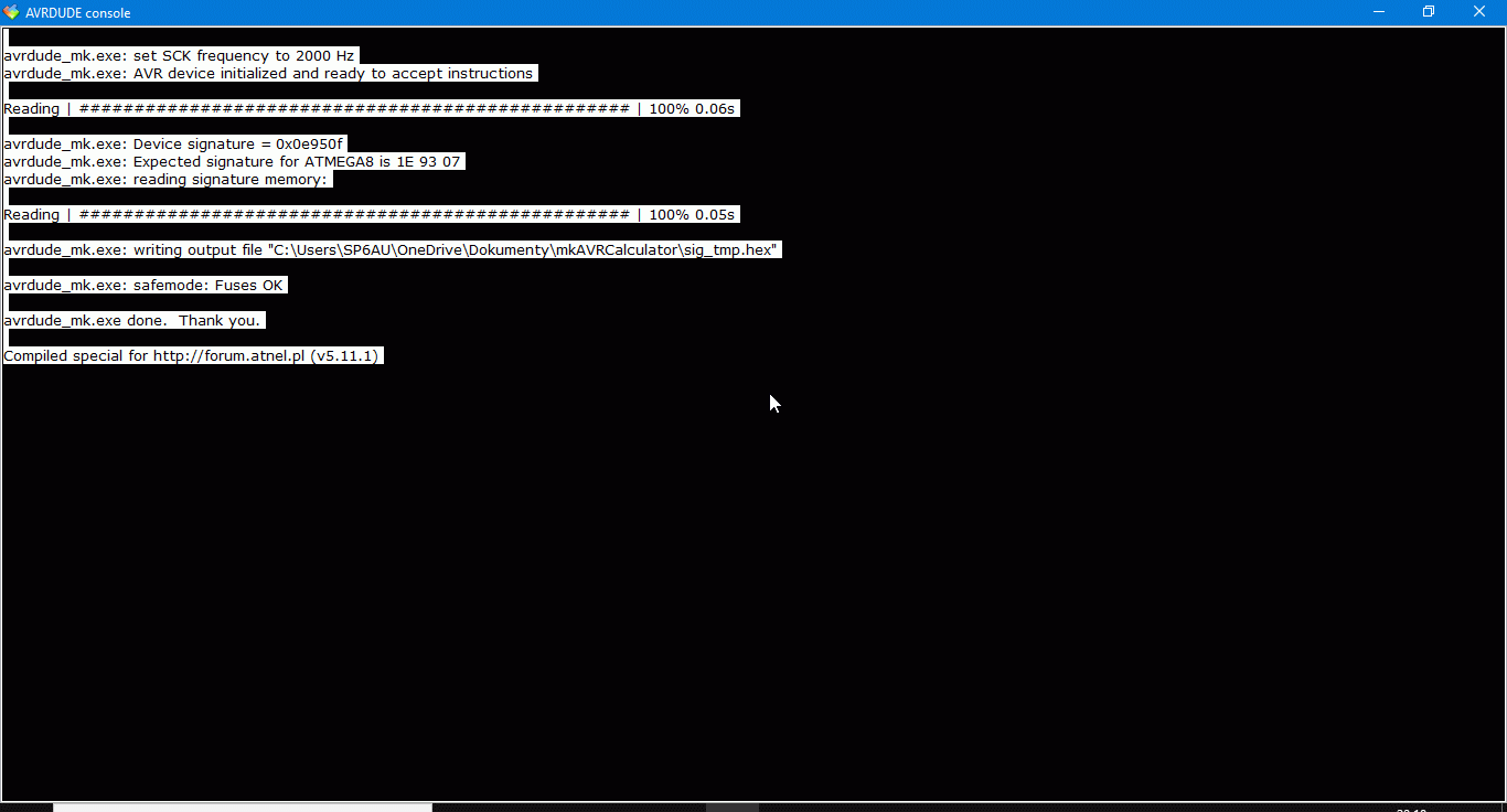

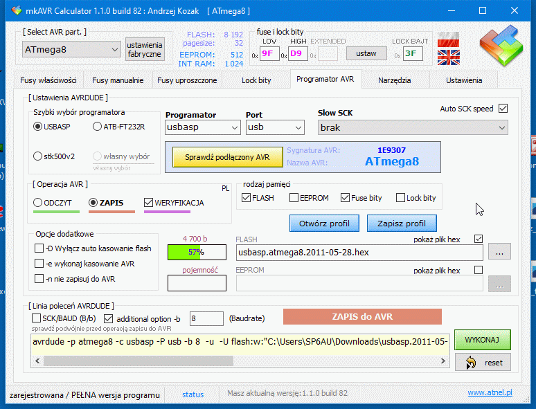

3 Tadeuszu próbowałeś kiedyś wygenerować hex-a z ino?
(Ten post był ostatnio modyfikowany: 13-12-2020 17:27 przez SQ4AVS.)
13-12-2020 17:27
SP3VPA Offline
Tadeusz
Liczba postów: 56
Dołączył: 12-08-2009
RE: uSDX
Witam.
Szczerze nie próbowałem użyć innych tranzystorów. Jednak spróbuję. Zobaczę też tych sposobów, które opisałeś. Jeśli chodzi o hex-a z ino oczywiście tak i to dość często. Zawsze było ok. Hex-a wgrywałem usbasp, programem MKAVRCALCULATOR firmy Atnel. Szczególnie wtedy, gdy kupiłem nowy procesor bez bootloadera. Teraz mogę programować nowe procesory bezpośrednio z Arduino. Dodałem bibliotekę Atmega328 a tam jest do wyboru: rodzaj procesora - 328 lub 328P, między innymi wielkość częstotliwości od 1 MHz do 20 MHz. Bardzo się cieszę z tej możliwości, bo zawsze były drobne problemy z "fusami", które trzeba było zdeklarować. Ale da się wygenerować pliki hex wchodząc w "szkic" i "export skompilowanego programu".
Wygenerowane zostaną dwa pliki: jeden bez bootloadera a drugi z bootloaderem. Ja wybierałem bez bootloadera.
Pozdrawiam - Tadeusz.

Przykładowe rozwiązania limitera, u mnie nieco prościej bo trafo na wejściu robić będzie jako dławik a i z dc blok można zrezygnować u mnie w pierwszym rozwiązaniu. Bardzo chętnie zapoznam się z wynikami Kolegów.
