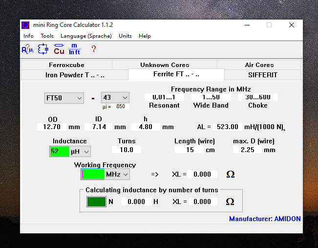

mini Ring Core Calculator

(04-12-2020 13:05)SQ4CTK napisał(a):  mini Ring Core Calculator
Ale tylko wersja instalacyjna ma taką funkcję: program
Rysio!
(12-11-2020 23:52)SP5GNW napisał(a):  W obydwu wypadkach nie wiem jaka może być ich przydatność do naszych celów, jak je zbadać aby to określić.
ja bym zrobił tak:
-nawijam na nieznanym rdzeniu 10 zwojów drutu (jakiegoś, np. fi 0,4),
-mierzę indukcyjność takiej cewki,
-otrzymany wynik mnożę x10,
-otrzymana liczba określa mi liczbę AL nieznanego rdzenia.
Następnie w tabeli "Unknows Cores" podanego wyżej programu "Ring Core Calkulator" bawię się wynikami podstawiając otrzymaną wcześniej liczbę AL nieznanego rdzenia.
Co z tego wyjdzie?......ciekawe informacje.

(04-12-2020 14:36)SP6IFN napisał(a):  ja bym zrobił tak:
ojej, chyba dzielisz przez 100... Al to nie jest jakaś tam liczba, to indukcyjność 1 zwoju Big Grin

(04-12-2020 16:43)SP9BSL napisał(a):  ojej, chyba dzielisz przez 100... Al to nie jest jakaś tam liczba, to indukcyjność 1 zwoju Big Grin
Sławku!
Cenię Twoją wiedzę, bo z niej wynikają bardzo dobre rady z których też korzystam, ale....
10zw na FT50-43 to daje 52uH, ta liczba pomnożona x10 daje wynik 520.
Z "Core Ring Calkulator" wyczytasz że AL podanego rdzenia = 523.
od lat tak postępuję, jakoś się sprawdza....
zapomniałem dodać że wynik zmierzonej cewki musi być w uH, bo łatwiej określić liczbę AL tym sposobem. AL to oczywiście mH/(1000N).
