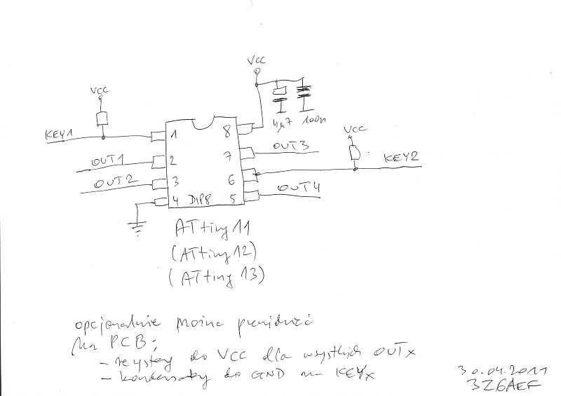

Zmontowałem, a dzisiaj uruchomiłem tą syntezę wg. opisu konstruktora. Nie byłbym sobą gdybym coś nie zmienił. Usunąłem mechaniczny przełącznik, a w jego miejsce trafił ATTiny 13, do którego Waldek 3Z6AEF napisał mały programik. I tym sposobem funkcja MODE jest teraz obsługiwana jednym przyciskiem, drugi przycisk realizuje funkcję LOCK. Całość uruchomiła się bezproblemowo, ale szczegółowe pomiary, testowanie etc. pozostawiłem "na potem". W Burzeninie będzie można zobaczyć i "pomacać" Smile.
Rysio!
ps. Aby uzupełnić informacje dołanczam plik. PDF z informacjami "co" i "jak".
.pdf  pa0klt_syntezer.pdf (Rozmiar: 1.02 MB / Pobrań: 2266)

(03-09-2011 21:01)sp6ifn napisał(a):  [...]Usunąłem mechaniczny przełącznik, a w jego miejsce trafił ATTiny 13, do którego Waldek 3Z6AEF napisał mały programik. I tym sposobem funkcja MODE jest teraz obsługiwana jednym przyciskiem, drugi przycisk realizuje funkcję LOCK.[...]
Jako uzupełnienie: schemat "sterownika klawiatury" Wink
oraz źródło i postać hex programu - napisany oczywiście w języku C.
Może się komuś przyda... choćby w celach edukacyjnych Smile
.zip  TINYKEYS.ZIP (Rozmiar: 1.34 KB / Pobrań: 1479)
