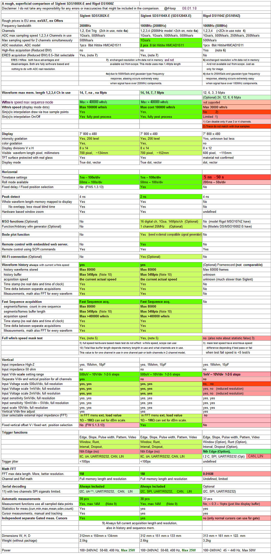

Pewnie że są lepsze wybory. Looknij do tabelki porównawczej:

Witam!
Dziękuję za to porównanie.
Niestety, nie mam więcej jak ok. 1k PLN więc chyba żadna z tych propozycji nie zmieści się w tym zakresie :-(
Poza tym wystarczą mi chyba 2 kanały a i tak 2 kanały z pasmem 100MHz to dla mnie rewolucja w stosunku do obecnego, analogowego oscyloskopu z jednym wejściem i pasmem 15MHz ;-) - oczywiście bez żadnej obróbki matematycznej, zaawansowanych funkcji (np. FFT) lub pamięci.
Czekam więc dalej, najlepiej na "organoleptyczną" ocenę bezpośredniego użytkownika/właściciela.

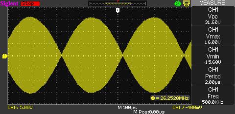

Posiadam rzeczony oscyloskop od paru lat, a ponieważ poruszam się w zakresie do 50MHz wystarcza mi absolutnie. Dwa kanały są wystarczające. Nie buduję super nowoczesnych wypasów, tylko DDC takie jak Module1, HiQSDR i inne. Oscyloskop wyposażony jest w przyzwoite FFT, bez którego nie wyobrażam sobie zabawy. Mnie zadawala w 100%. Dla przykładu próba dwutonowa na 28MHz:

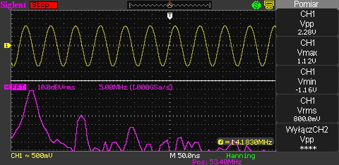

A tutaj FFT sygnału na 14 MHz:
Niby ładny sinus, można odpalić szampana, a tu harmoniczna -30dB i następna -40 i trochę...

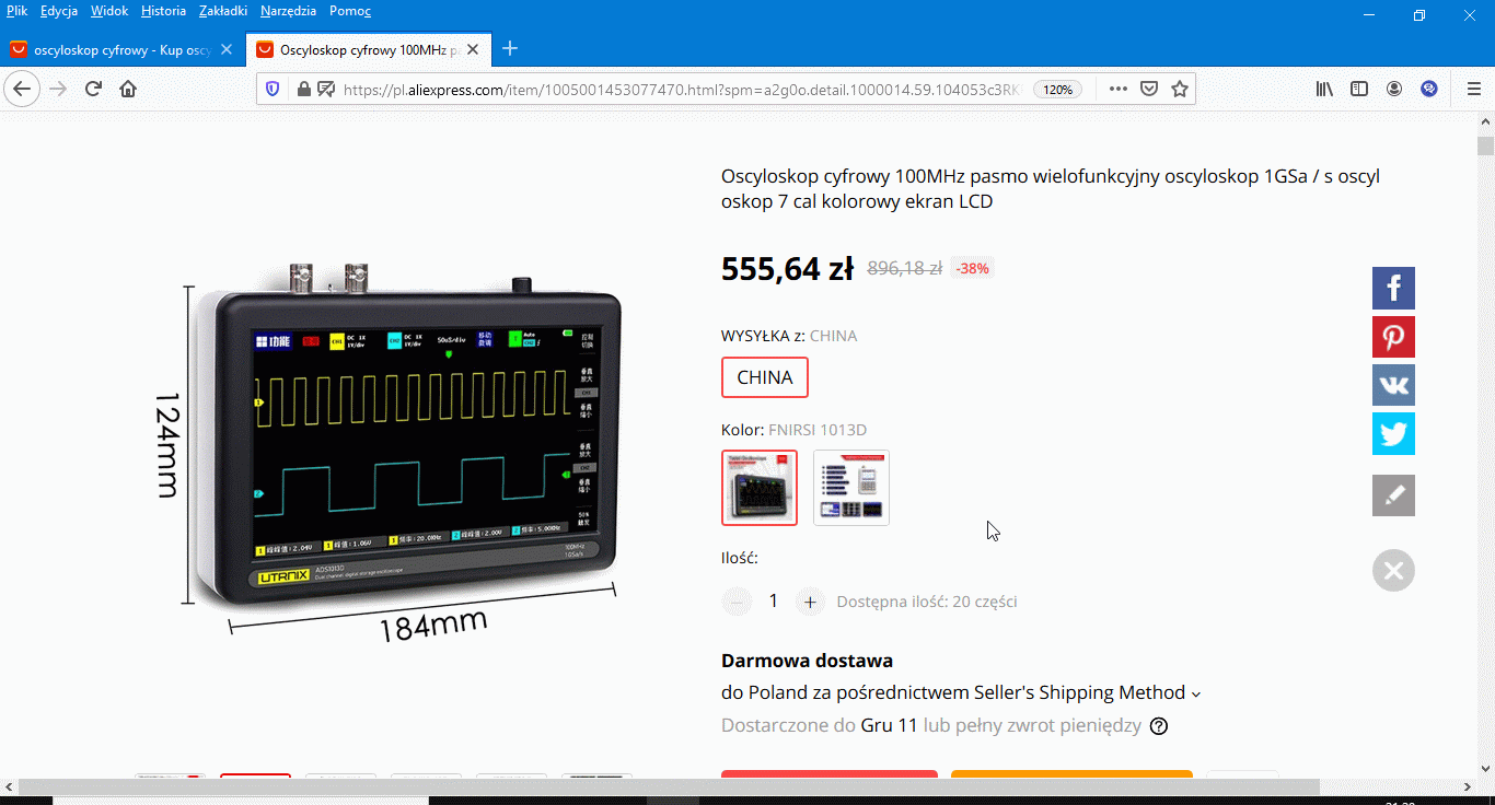

Leszek, a ten ?
