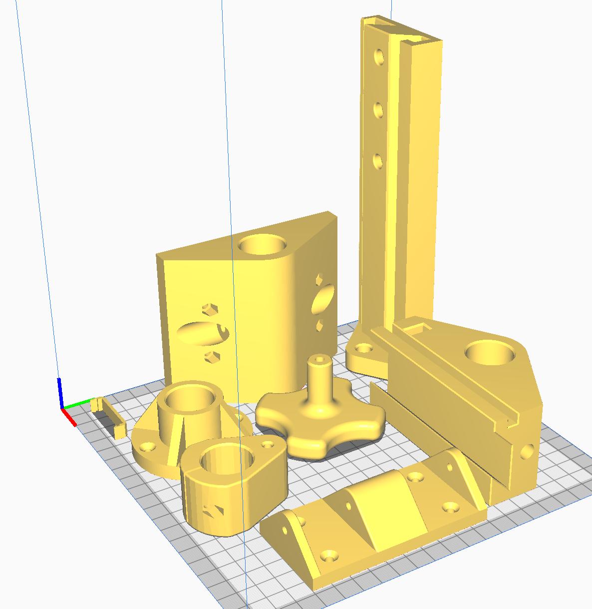

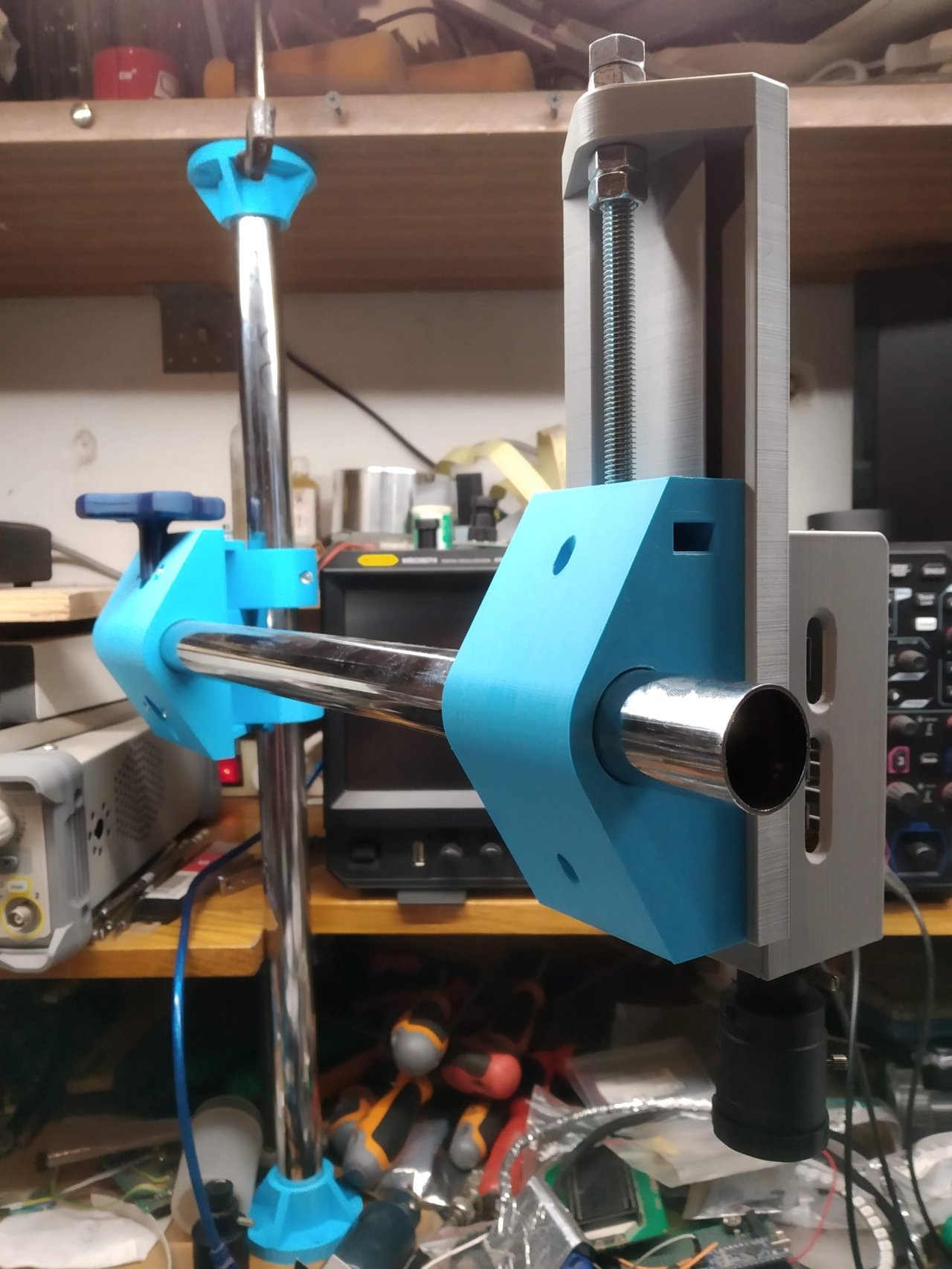

Trochę czasu minęło, jak prezentowałem kamerkę inspekcyjną złożoną na platformie Raspberry. Wówczas całość miałem umieszczone na zwykłym statywie, co było bardzo niewygodne i zajmowało miejsce na stole.
Prezentuję więc to, co udało mi się zaprojektować i wydrukować. Całość na chwilę obecną jest w fazie testów. Być może dodane zostanie sterowanie regulacji wysokości kamery.

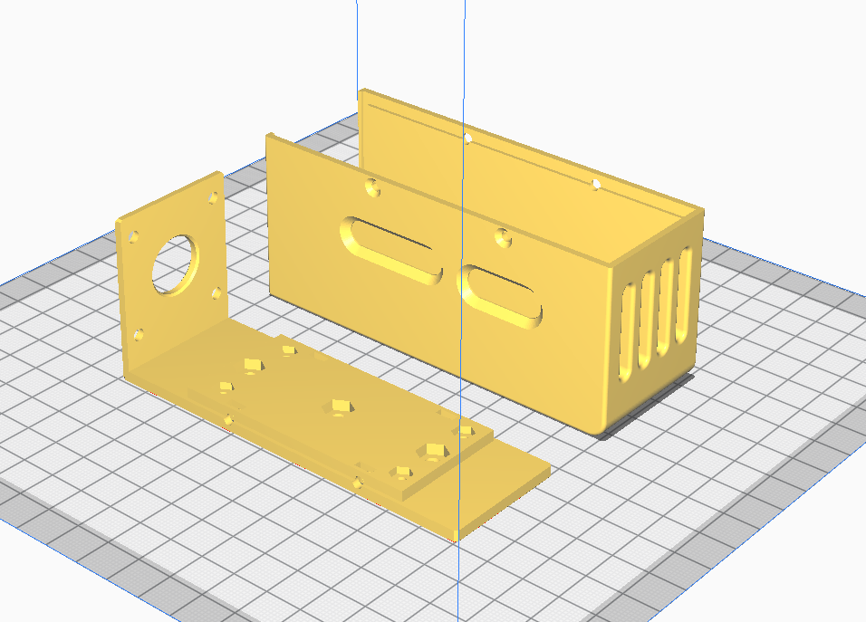

W załącznikach zamieszczam archiwum z plikami do wydruku w formacie *.stl, kilka obrazków z widokiem 3D poszczególnych brył oraz rzut z ułożeniem brył na stole do wydruku. Prezentuje wiele brył na stole, aby zminimalizować ilość plików graficznych wstawianych na forum. Każdą bryłę dobrze jest drukować oddzielnie. Sam wydruk jest bardzo czasochłonny.
Widoczna chromowana rura ma średnicę 25mm. Można zakupić w markecie budowlanym. Po wydruku, niektóre płaszczyzny mogą wymagać drobnego szlifowania.

Sama kamera bazuje na RPI Zero WiFi i moduł kamerki 5MPx do tego dedykowana tasiemka łącząca kamerkę z RPI zero.
Obiektyw 6-22mm kupowany u chińczyka, prezentowałem w jednym z wątków.
Nie za bardzo wiem o jaką całość chodzi. Jedno zdjęcie złożonego ramienia jest widoczne. W jednym z udostępnionych archiwów jest jeszcze parę zdjęć.
