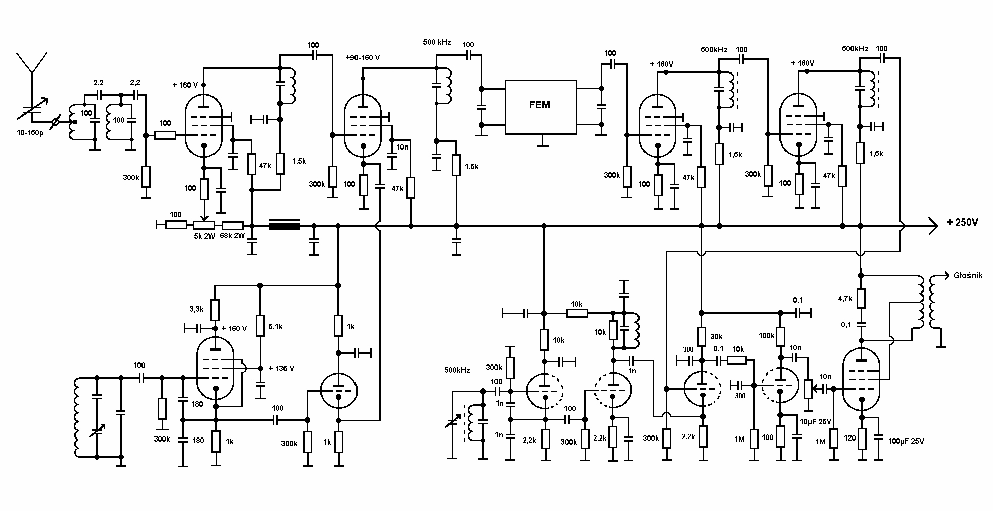

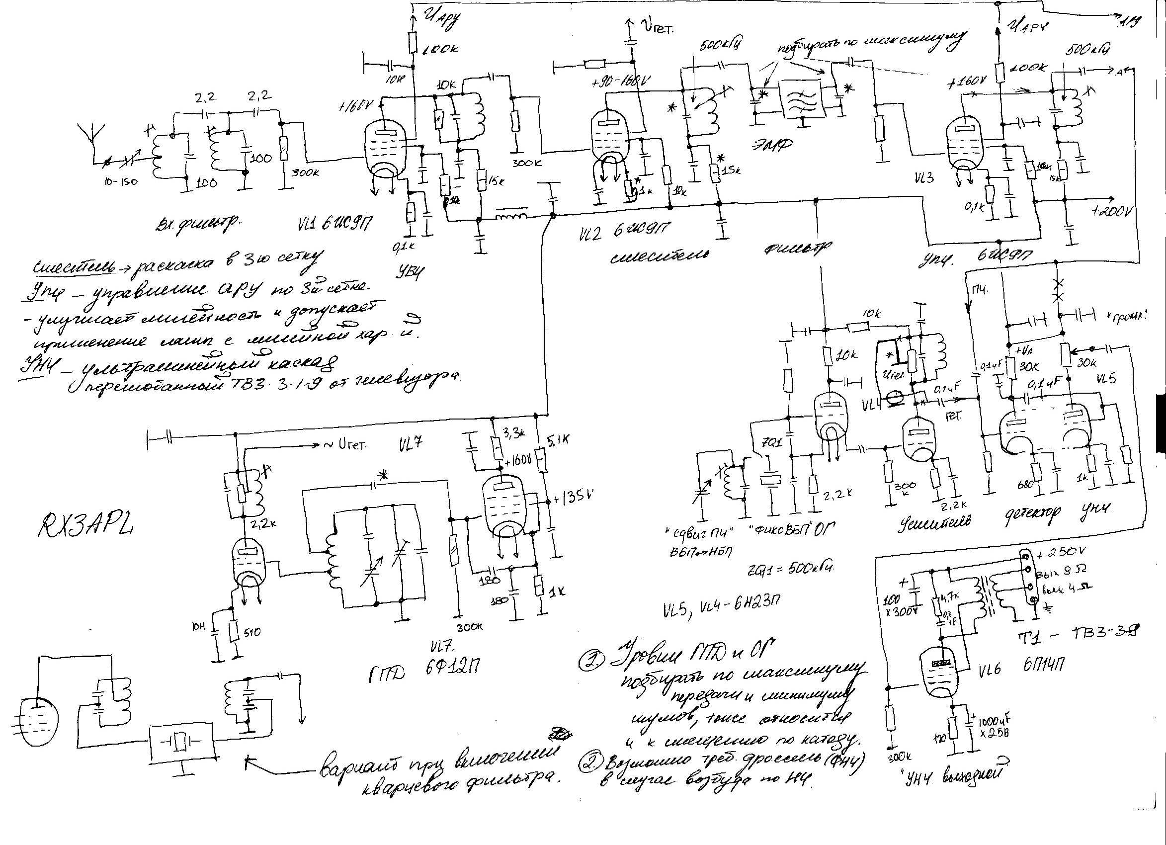

Schemat oryginalny i schemat przerysowany
omówienie odbiornika
- wzmacniacz w.cz. na pentodzie
- Mieszacz na pentodzie z wyodrębioną siatką trzecią na którą idzie sygnał z heterodyny
- heterodyna w układzie Clappa na pentodzie
- wzmacniacz heterodyny na triodzie zasilany sygnałem z odczepu na cewce generatora
- FEM - filtr elektromechaniczny
- pojedynczy wzmacniacz p.cz. (brak drugiego)
- detektor iloczynowy na triodzie sterowanej potężnymi sygnałami przez pojemności 100n na S1, to raczej błąd - 100p wystarczy - można było dać sygnal BFO na katodę przez kondensator 1n, w ten sposób byłoby mniejsze tłumienie sygnału użytecznego z p.cz.
- BFO w układzie Clappa
- wzmacniacz BFO zasilany sygnałem z katody generatora i z obwodem rezonansowym w anodzie (potężny sygnał, prawie nadajnik)
- pierwszy stopień wzmaczniacza m.cz. z potencjometrem w anodzie
- stopień mocy wzmacniacza m.cz. na pentodzie
Brak wielu wartości elementów na schemacie, ale większość z nich jest oczywista.

Zastanawia mnie czy np. generator VFO musi pobierać aż 6W mocy nie licząc żarzenia...

(01-06-2020 8:35)SP2JQR napisał(a):  Zastanawia mnie czy np. generator VFO musi pobierać aż 6W mocy nie licząc żarzenia...
Oczywiście, że nie. To jak widać był miłośnik niesamowicie silnych sygnałów generatorów w odbiorniku. BFO wygląda mi na jeszcze mocniejsze.

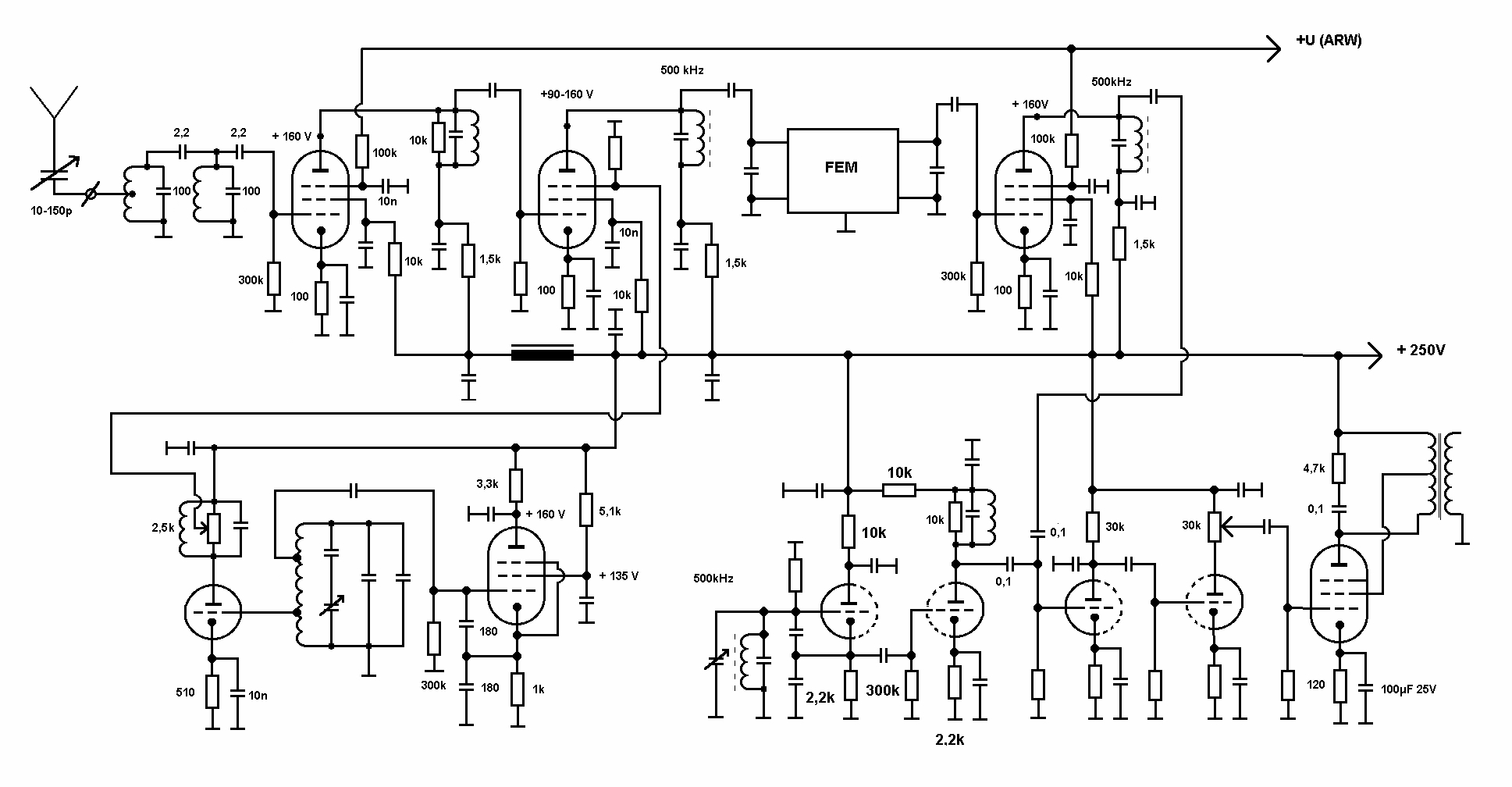

Wczoraj w nocy zmieniłem nieco schemat dodając drugi stopień p.cz. oraz modyfikując układ mieszacza i detektora oraz wstawiając wtórnik katodowy po VFO zamiast wzmacniacza. Uzupełniłem też brakujące dane elementów. Typów lamp nie podałem ale mogą to być EF80, EF89, ECF82 albo ECC81, ECC85 jako najczęściej spotykane.
Odbiornik nie ma ARW, więc dorobiłem regulację wzmocnienia w.cz. (można opornik w katodzie drugiego wzmacniacza p.cz. zamiast do masy dołączyć do suwaka potencjometru w katodzie wzm. w.cz.)
Wydaje mi się, że taki odbiornik w niezmienionym układzie można zbudować na filtrze PP9A2 na 9 MHz oczywiście odpowiednio włączając go w układ (można posłużyć się schematem odbiornika z mojej strony co wymaga dodania po mieszaczu wtórnika katodowego na triodzie) https://sp8gsc.pzk.pl/Rx%20SP8ARK/Rx%20SP8ARK.html
Oczywiście trzeba filtry p.cz. zmienić na filtry 9MHz i zastosować BFO kwarcowe (zmniejszyć pojemności dzielnika pojemnościowego w BFO i zamiast obwodu L/C wstawić kwarc z dołączonym równolegle trimerem 30p)

Filtry PP9 Omig mają prawidłową charakterystykę, gdy "widzą" po obydwu stronach 510om//30pF.
Zastosowanie wtórnika katodowego za mieszaczem moim zdaniem daje stratę sygnału o najmniej połowę.
Ja bym w układzie mieszacza zastosował pentodę o wysokim nachyleniu: E180F lub EF184. W obwodzie anodowym
włączył bym dławik rzędu 1mH//560om//trymer 30pF. Z anody kondensator 1nF do wejścia filtru, w katodzie rezystor ok. 1k.
Po drugiej stronie filtra rezystor 510om//trymer 30pF i przez 100pF do S1 w.pcz. Taki układ mieszacza z filtrem da już pewne, spore wzmocnienie.

Ja wzoruje się na odbiorniku p. Romana SP8ARK, który zanim mi go sprzedał sam go używał i testował na nim wiele różnych układów na różnych lampach. Moim zdaniem nieprzypadkowo jest tam mieszacz na triodzie z sygnałem VFO włączonym do katody i nieprzypadkowo jest tam wtórnik katodowy, bo z tego co pamiętam p. Roman mówił mi że ten wtórnik właśnie daje dopasowanie opornościowe do filtra. Nie za bardzo wierzę że daje osłabienie sygnału o połowę. Moim zdaniem najwyżej o 10%. Proponuje zmierzyć.(ale przy zachowaniu oporności falowej).
Być może mieszacz na pentodzie o wysokim nachyleniu da lepsze wzmocnienie, ale w mieszaczu chodzi o to żeby lampa pracowała na załamaniu charakterystyki, bo tam daje najwięcej produktów mieszania.
To lampy wzm. p.cz. muszą pracować liniowo i dawać duże wzmocnienie.
