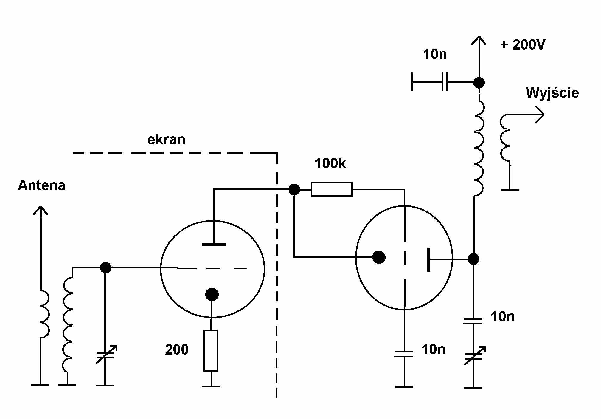

Jaka jest różnica miedzy wzmacniaczem na pentodzie (np na EF80), a wmacniaczem na podwojnej triodzie (np ECC81) w ukladzie kaskody?
nie wiem jak zrobic żeby te obrazki były lepszej jakości - juz wiem (schemat poniżej)

Wzmacniacz na kaskodzie powinien mieć mniejsze szumy. Lampy z mniejszą ilością elektrod generalnie mniej szumią, ale maja też mniejsze wzmocnienie.

Coś nie tak z tą kaskodą...

(27-05-2020 13:05)SP6LUN napisał(a):  Coś nie tak z tą kaskodą...
Brak ekranu miedzy lampami, ale zapomnialem narysować
Na wejsciu może być kondensator w siatce i opornik do masy.
Wyjście może być na uzwojeniu sprzegajacym na obwodzie rezonansowym w anodzie lampy.
Kondensator przy filtrze wyjsciowym może być odseparowany od napięcia anodowego.
A Ty co,widzisz "nie tak"?

Nie wnikam w szczegóły schematu, który zawiera błędy i jest moim zdaniem tylko poglądowy, ale chodzi o ogólne podejście do jednej i drugiej techniki budowania wzmacniacza w.cz.

(27-05-2020 13:56)SP2JQR napisał(a):  Nie wnikam w szczegóły schematu, który zawiera błędy...
Wskaż te błędy. Wszystkie jakie są. Będę wdzięczny.

Np siatka drugiej lampy powinna być uziemiona (dla prądu zmiennego).
Punkty pracy lamp są niestabilne. Tworzą szeregowo połączone źródła prądowe.

(27-05-2020 14:18)SP6LUN napisał(a):  Np siatka drugiej lampy powinna być uziemiona (dla prądu zmiennego).
1. OK - poprawiam
2. Nie rozumiem - poproszę szerzej - dużo szerzej. Jakie skutki i jak to poprawić?
3. A coś na temat?
Czyli czym różni się w praktyce działanie wzmacniacza w układzie kaskody na triodach od wzmacniacza na pentodzie np EF 80?
To że mniejszy szum i mniejsze wzmocnienie już zostało napisane.
I bardzo dobrze, że mniejsze wzmocnienie bo np na paśmie 7 MHz taki układ będzie lepszy, tam sygnały są przeważnie bardzo silne.
Może coś o odporności na skrośną?

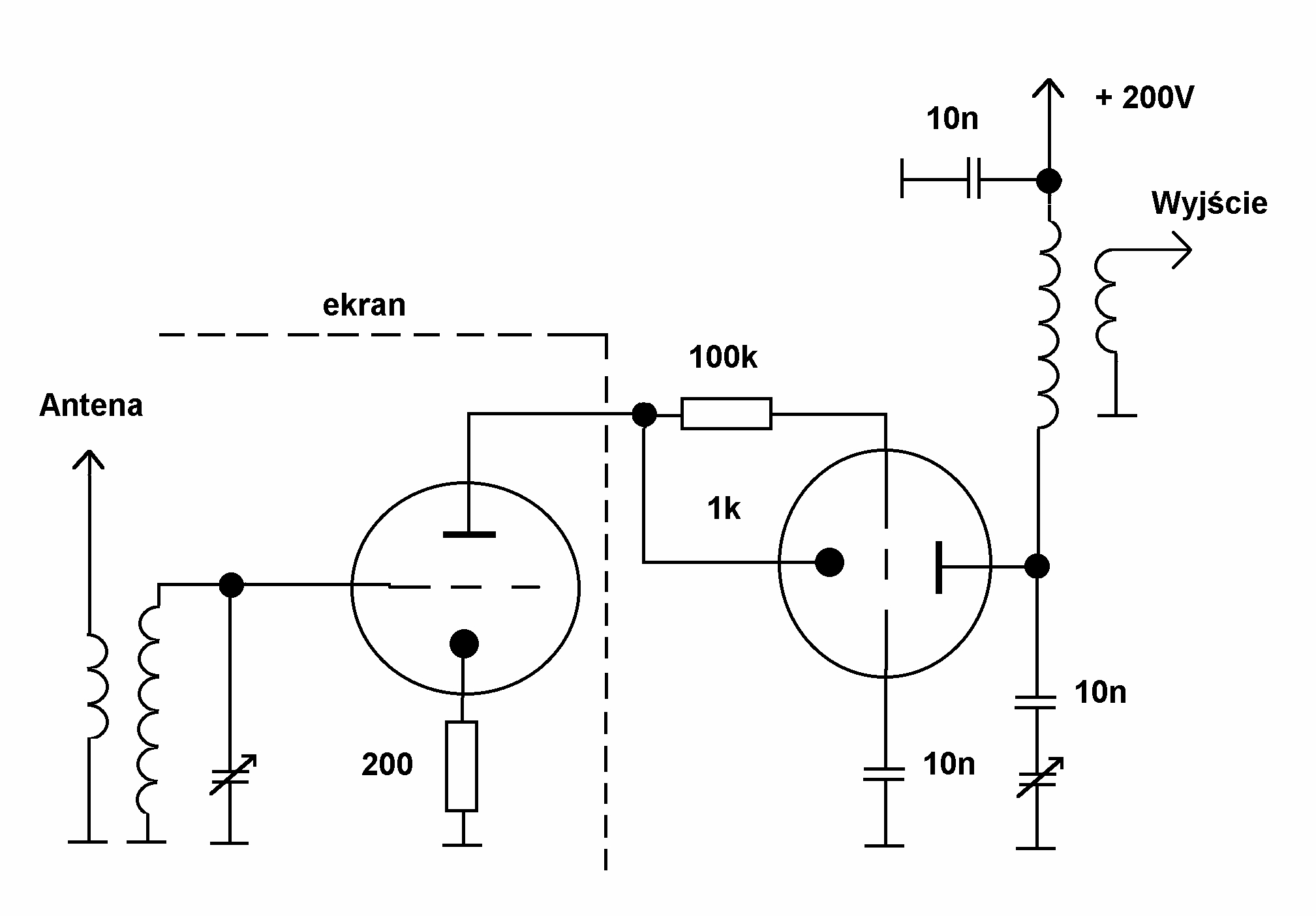

Poprawiony schemat

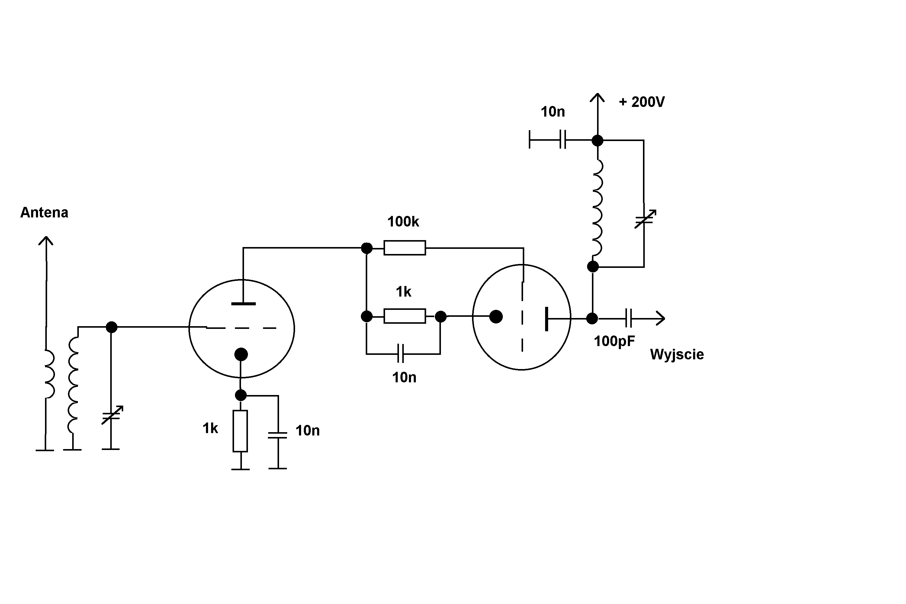

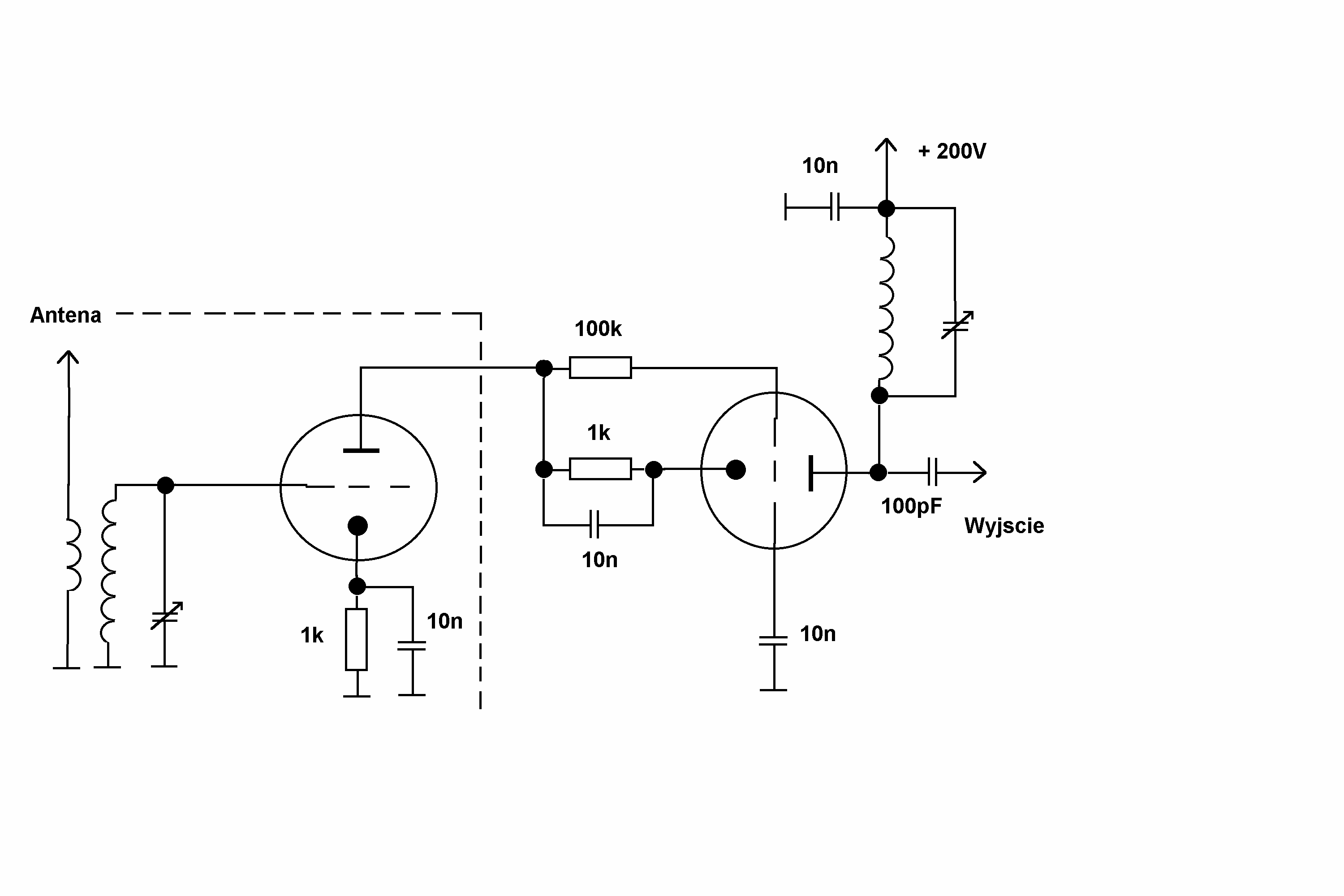

i druga wersja
druga wersja
