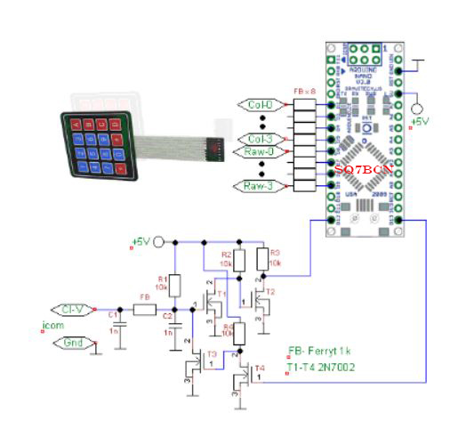

Projekt autorstwa Adriana YO3HJV
https://yo3hjv.blogspot.com/2020/04/cw-a...om-ic.html
Jest to Keyer głosowy i CW podłączony do Icoma przez CI-V.
Zastosowana klawiatura membramowa umożliwia sterowanie radiem oraz keyer głosowy i CW.Można przypisać sobie do przycisków dowolne rozkazy CIV i sterować dowolnymi funkcjami za pomocą jednego przycisku z dodatkowej klawiatury.
Ja przerobiłem trochę schemat dorabiając układ wejściowy który umożliwia prawidłowe dopasowanie sygnałów między icomem a atmegą. Zastosowałem też mniejszy moduł z rodziny Arduino czyli Nano.
Układ testowany na ic7300, powinien prawidłowo działać na większości icomów mających ten sam protokół transmisji można ewentualnie eksperymentować z szybkością transmisji u Adriana jest ustawione 19200kbps.
