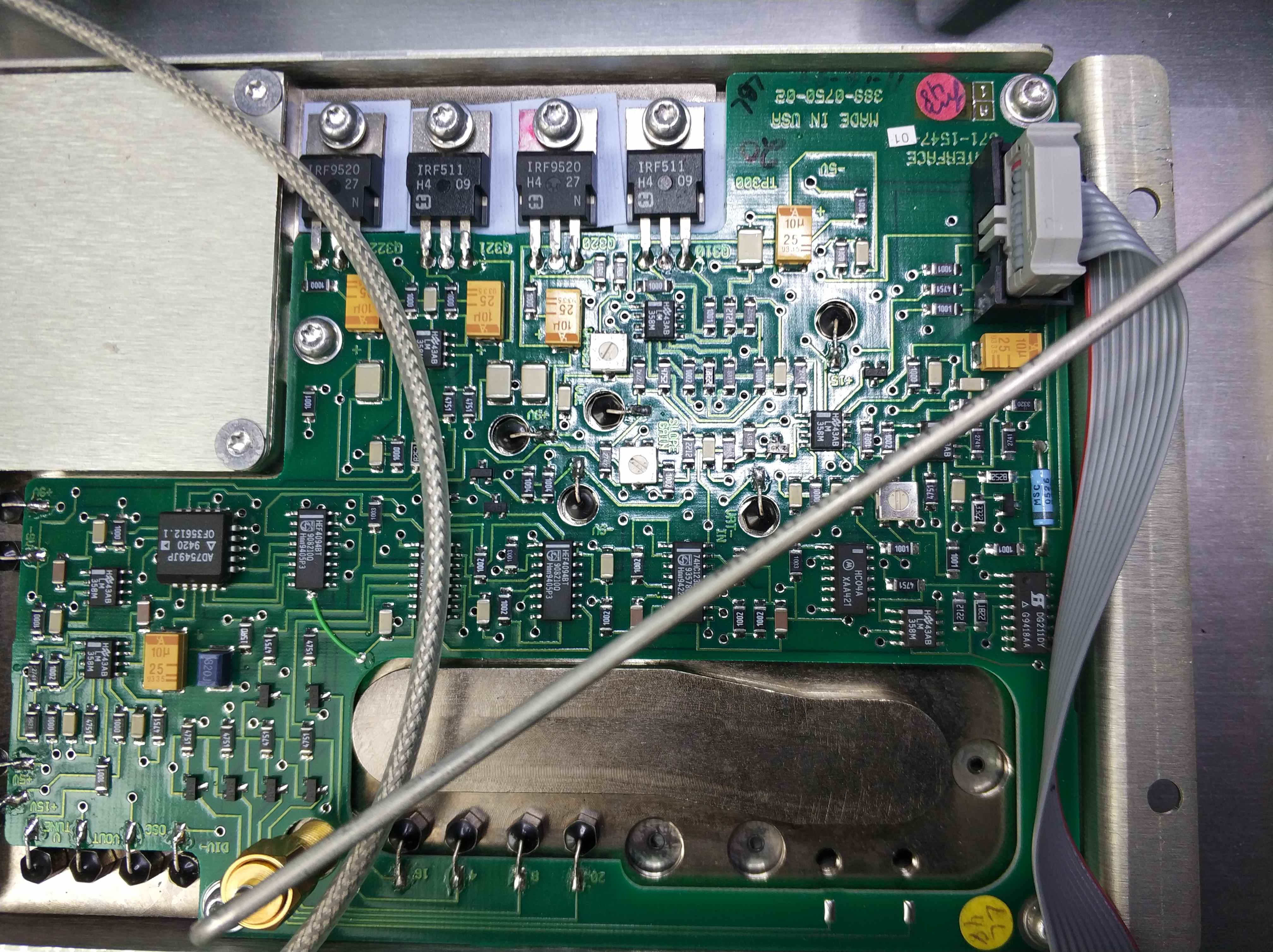

Trafił mi się stary zewnętrzny tracking generator Tektronix TEK 2707 i zastanawiam się czy dało by się go dostosować do pracy z moim analizatorem HP8591A .
Czy ktoś już coś takiego próbował ,czy to możliwe w prosty sposób wykonać ?

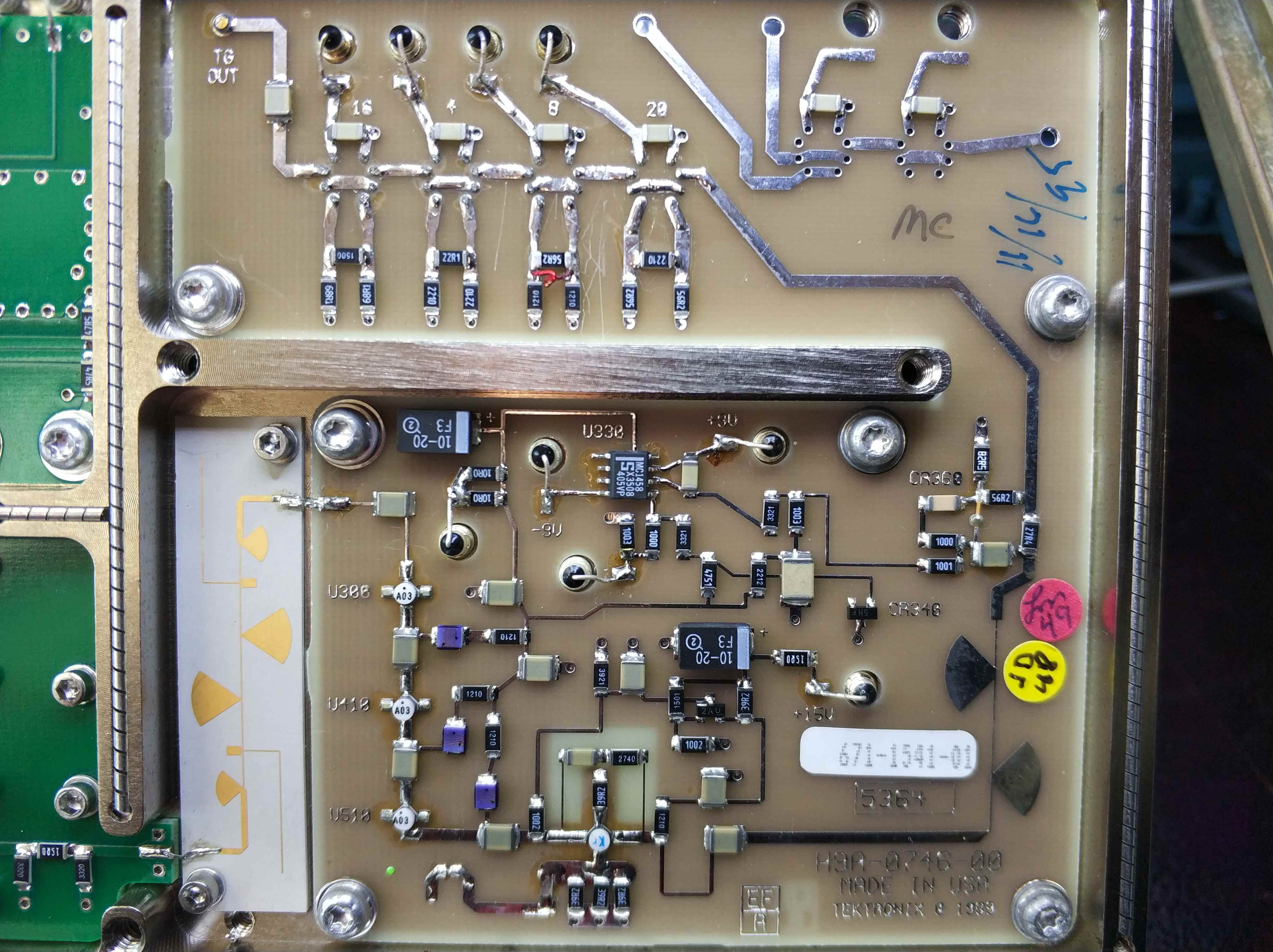

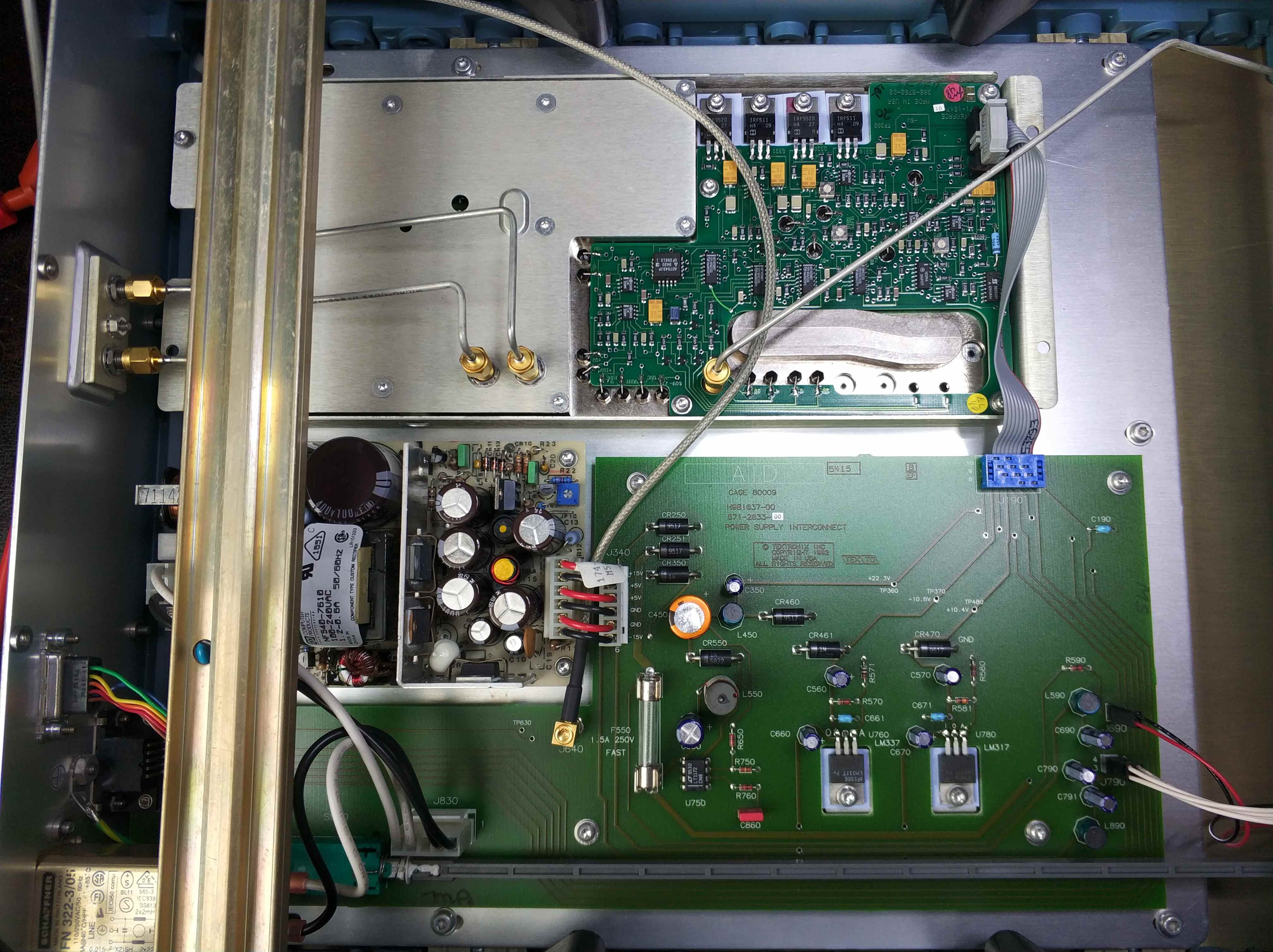

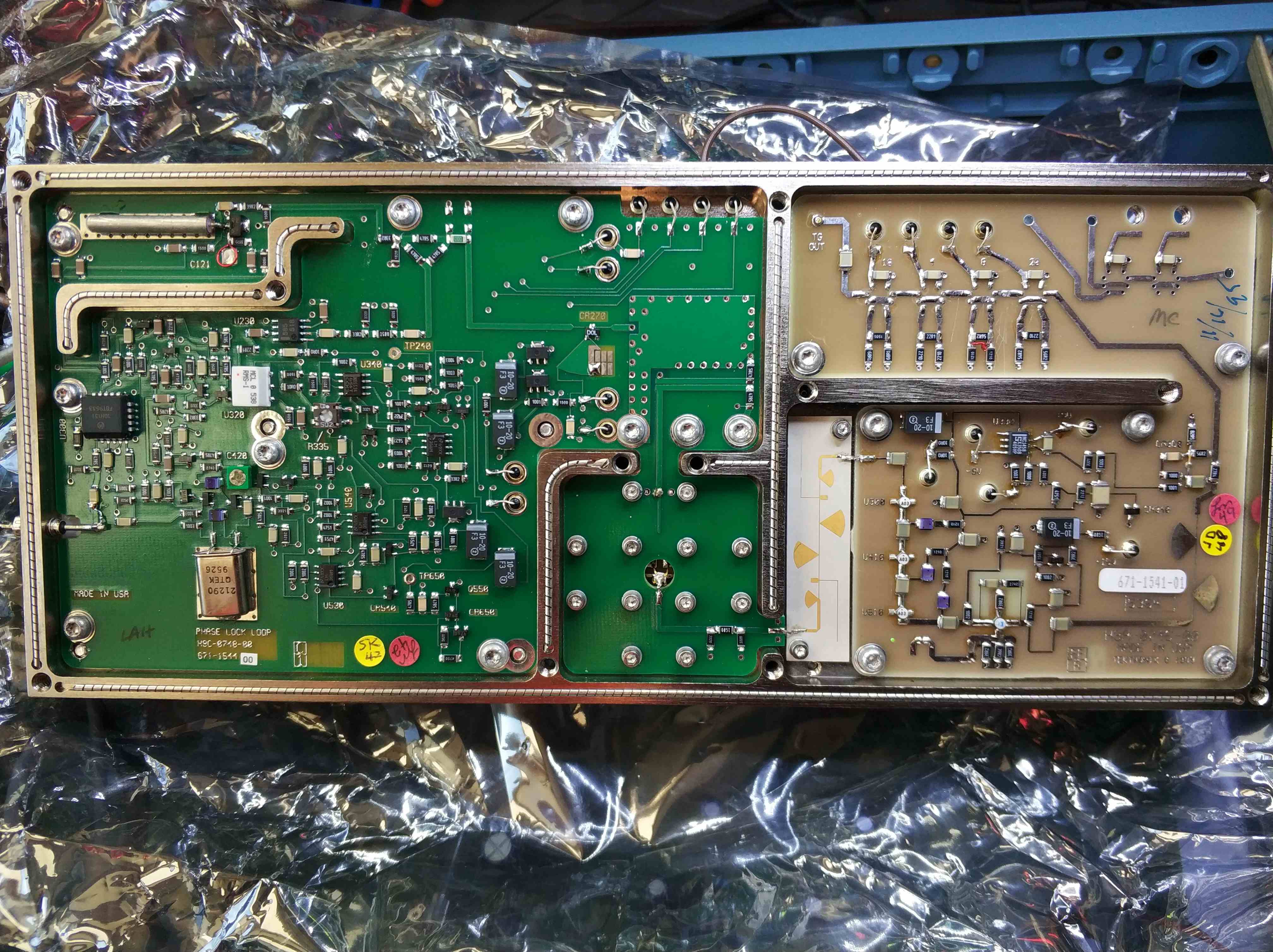

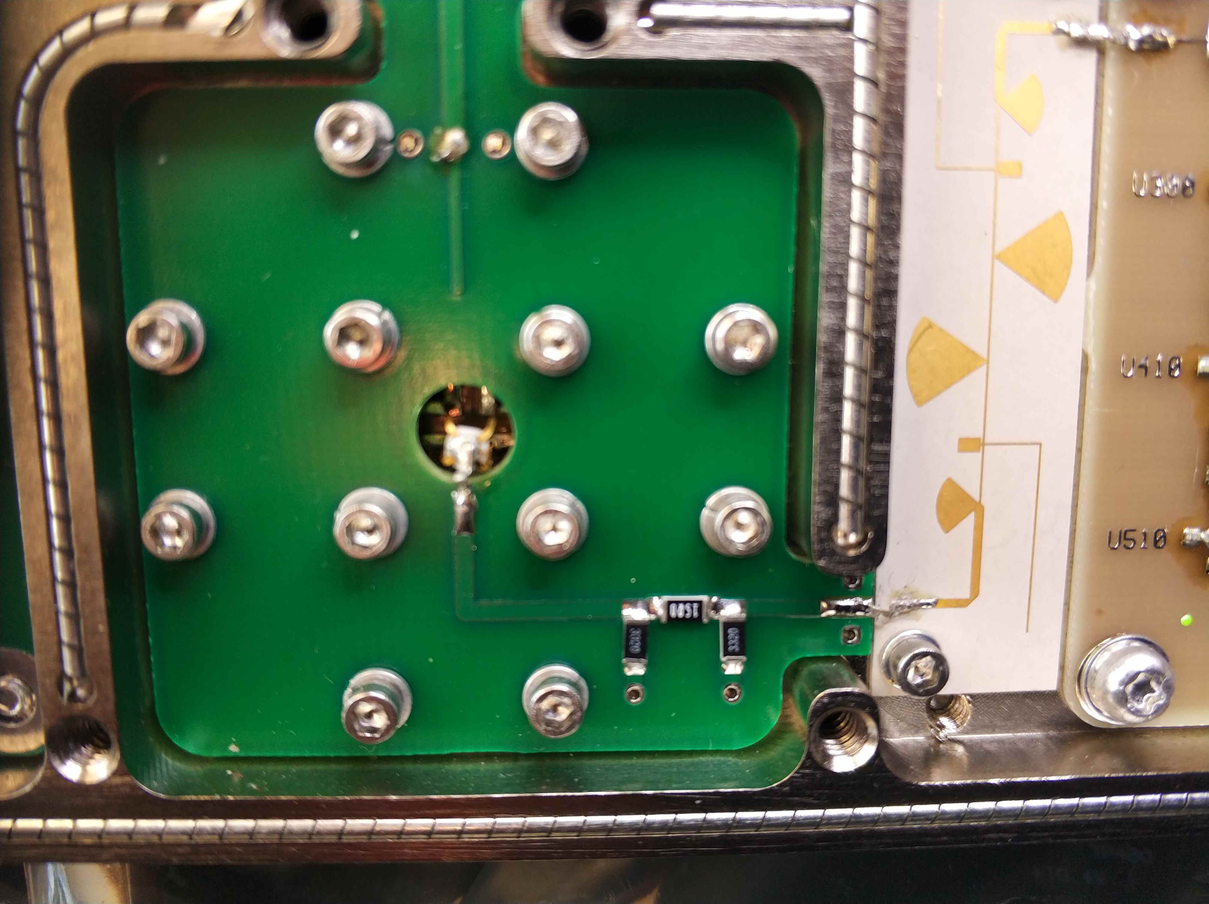

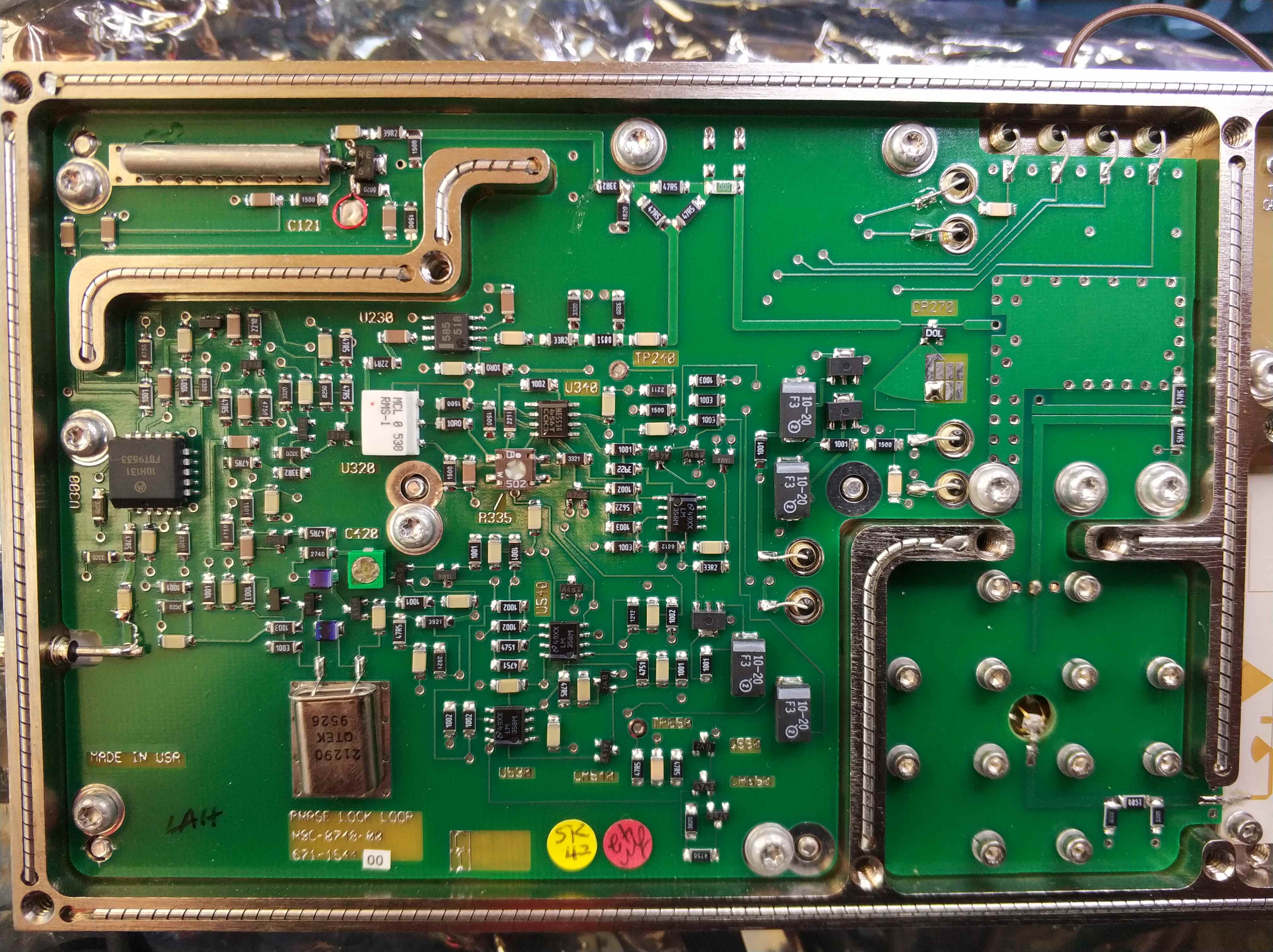

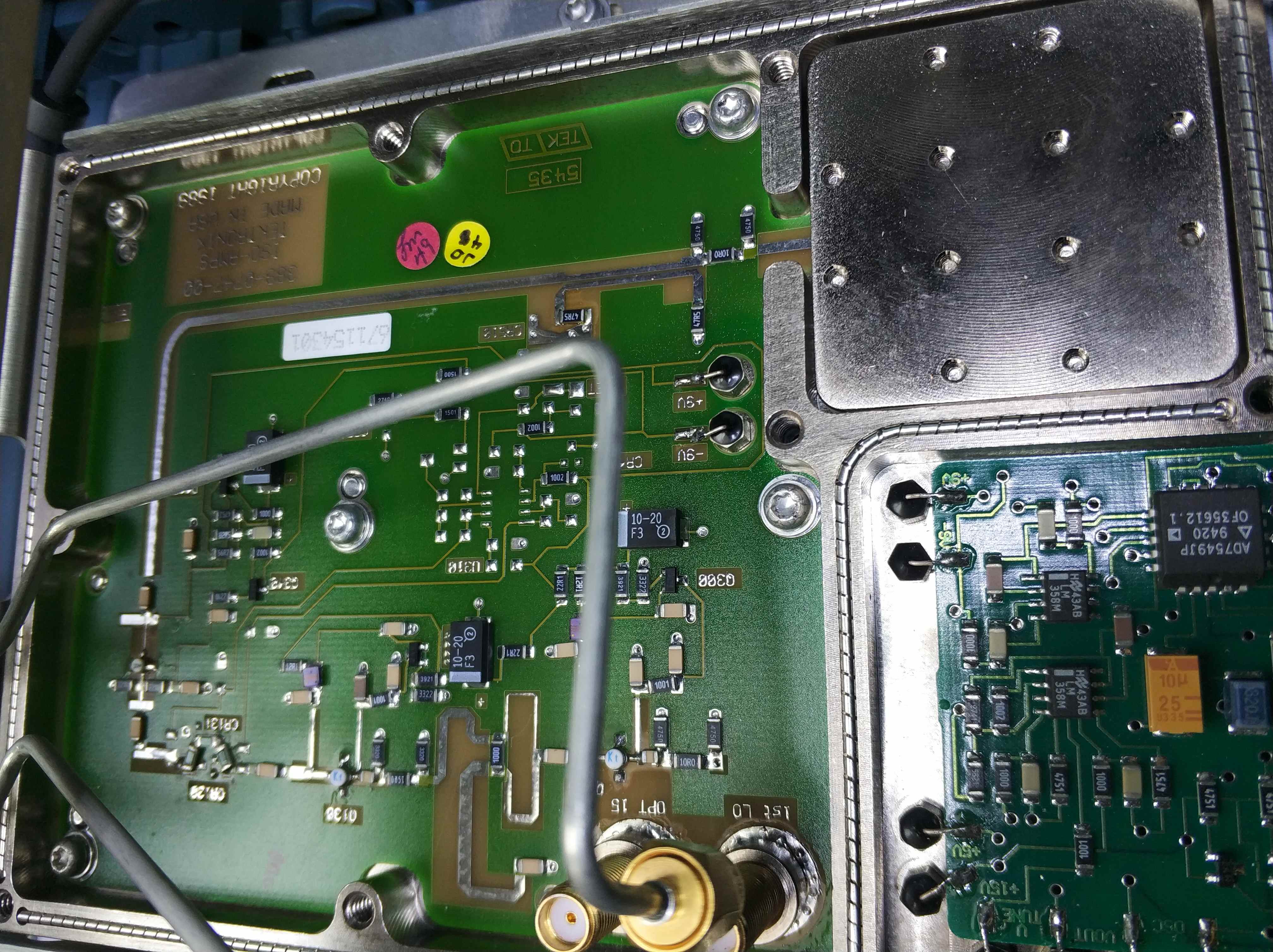

Jeden z forumowiczów ,który budował już tracking generatory powiedział mi ,że w prosty sposób nie da się go dostosować do mojego analizatora .
Może więc wykorzystać moduły z niego i dobudować brakujące właściwe do HP8591A .Właściwie wygląda ,że trudnym do opanowania jest tu oscylator reszta wygląda standardowo .Może ''wystarczy'' dobudować odpowiedni generator na 2121,4MHz
i podać sygnał na mieszacz?
Znalazłem schemat i zrobiłem zdjęcia modułu .
Pozdrawiam İmage İmage İmage İmage
