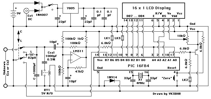

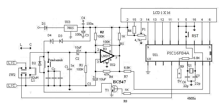

Mój miernik zrobiony jest wg schematu SQ7HJB. Na nim nie ma pinów 10 i 12 zaznaczonych na schemacie że idą do masy ale na mojej wersji płytki tak . W sumie są trzy zworki , reset do pinu 3 , pin 10 zworka do masy ta jest do wyboru sposobu wyświetlania i pin 12 i tu po założeniu wyświetla się częstotliwość zaś nóżka 18 jest na stałe podłączona do masy .

Teraz już wszystko jest wyjaśnione. Twój miernik LC jest sprawny, choć ma niewielką odchyłkę od częstotliwości 550kHz w stronę na minus. Nie jest to jeszcze błędem który uniemożliwia pomiary L i C. Ktoś kiedyś tak to sobie wymyślił, że sterowanie przekaźnikiem który załącza kondensator wzorcowy 1000pF zaprojektował i podłączył na opak, dlatego też wyświetla się przed wynikiem pomiaru minus (-). Sterowanie przekaźnikiem następuje tuż po włączeniu (zerowaniu procesora) i natychmiastowym włączeniu do układu L1-C1, wg. schematu który załączyłeś, a następnie kondensatora wzorcowego 1000pF. Wg. schematu SP7DQR są to odpowiednio L1 i C9, a wzorcem jest C10. Opis działania jest na stronie SP7DQR i nie będę go tutaj przytaczał. W Twoim mierniku nie ma zworki JP2, która powinna być wyłączona podczas pomiarów, a wzorzec jest od razu załączony. Dlatego częstotliwość na Twoim mierniku to ok.416kHz, bez włączonego WZORCA powinna być ok.550kHz. Stąd wynikły nasze niejasności. Zakładam że w Twoim mierniku procesor zdołał dokonać dwóch pomiarów, trzeci jest wykonywany po włączeniu elementu mierzonego. Na podstawie tych trzech pomiarów procesor wylicza wartości elementu mierzonego, L lub C.
Napisałeś że pin.18 procesora jest na masie.....na pewno NIE, bo to on steruje procesem pomiarowym. Na zakończenie dodam że prawidłowe sterowanie przekaźnikiem uwidocznione jest na schemacie ze strony SP7DQR.
A to że wynik pomiaru własnego generatora trochę pływa, to już sprawa elementów tego generatora.
Na przyszłość nie myl taktowania generatorem 4MHz procesora z generatorem pomiarowym zbudowanym na elementach LC i LM311. Bo ten pierwszy to "serduszko" procesora. Bez niego procesor jest martwy i nic nie zrobi.
Reasumując:
Zworka JP3 musi być załączona na stałe, wtedy jest pełne wyświetlanie informacji na wyświetlaczu, zworka JP1 musi być wyłączona, wtedy przyrząd mierzy elementy L i C.
Rysio!
Temat już wyczerpałem, nie przejmuj się że nie wszystko rozumiałeś, czytaj dokładnie zasadę działania opisaną przez SP7DQR. W załączniku jest oryginalny schemat konstruktora tego miernika.
