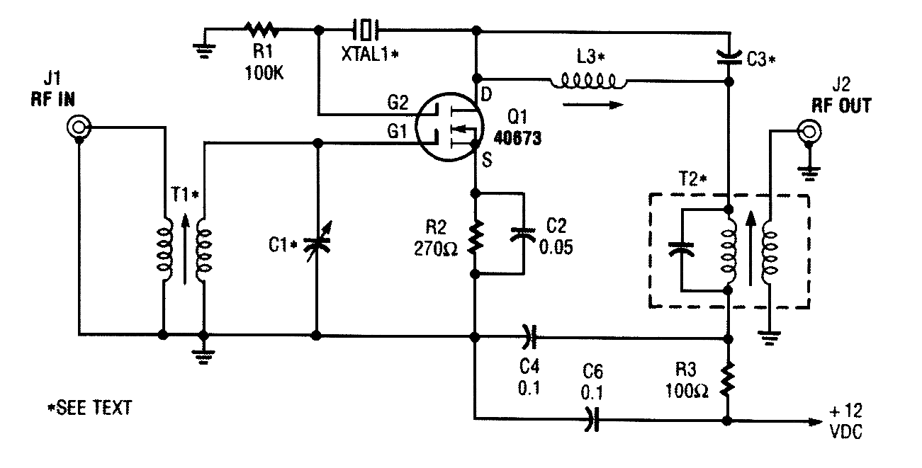

Widziałem kiedyś miniaturowy konwerter krótkofalowy zrobiony na pojedynczym mosfecie dwubramkowym - taka autodyna samowzbudno-mieszająca. Ktoś może pamięta? Poszukuję.

http://www.seekic.com/uploadfile/ic-circ...113938.gif
Jeszcze jeden
http://dl4cs.de/en/?Receiver_modules_%26...MHz-455kHz

Z kwarcem tutaj

Przyznaję się do koncepcji - regenerodyna - ale w odróżnieniu od poprzedniej w wersji tranzystorowej - regen na Jfecie i do tego konwerter na mosfecie.
W wersji lampowej całkiem sympatyczne i zabawne radio. W wersji tranzystorowej - na razie w sferze rozważań koncepcyjnych.
