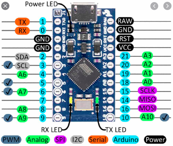

Witam. Jako ze siedze w domu to chcialem uruchomic synteze na w.w ukladzie. Mam Arduino pro micro, uklad syntezy z osiem.net, lcd z Noki 3310 ewentualnie 2x16 znakow. Znalazlem kilka projektow w sieci ale na kazdym wywala bledy podczas weryfikacji programu przed wgraniem do proca. Wgrywalem sample od Adafruit i synteza zapieta do kompa generuje czestotliwosc.
Ma ktos dzialajacy projekt?

Napisz jakie masz błędy przy weryfikacji kodu.

Ale nie trzeba daleko szukać. Tu na forum jest taki temat. W TYM poście zamieściłem poprawione źródła projektu syntezy "Złomka".
Piszesz o błędach. Jaka wersja środowiska arduino, jakie wersje bibliotek używasz lub czy w ogóle dodałeś wymagane biblioteki przez projekt do środowiska.
Samo podanie, że wyskakują błędy to trochę za mało informacji....
73 Paweł

Dokladnie mam takie bledy jak w poscie #262 w tamtym temacie. Arduino wersja najnowsza, wtyczki do si i do lcd pobrane z repozytorium Arduino. Poczytalem tamten temat i spruboje z ta,tym kodem moze pojdzie bez bledu.

Hmm, to nie jest projekt, który wskazywałem - od niego zacznij. Ten projekt, który sypie błędami to zgredek w wersji 1.0.5. Tego nie znam.
Warningami na chwilę obecną się nie przejmuj. To tylko informacja o zmianie typu stringa przez kompilator w trakcie kompilacji.
Errory, które przerywają kompilację - kompilator informuje Cię, że nie znalazł kilku funkcji, do któych są odwołania - zapewne brak kompatybilnej biblioteki w Twoim arduino

udało sie wgrac bezbłędnie ta wersje v.1.0.16.
Tylko który pin do czego, posiadam płytke micro pro.
Kiedyś uruchamiałem ten wyswietlacz na mini pro i tam dzialał a na tej nie działa, pewnie piny sa inaczej poustawiane.
Na pinach oznaczonych 3 i 2 udało sie sterowac synteza z przykladow po terminalu.
