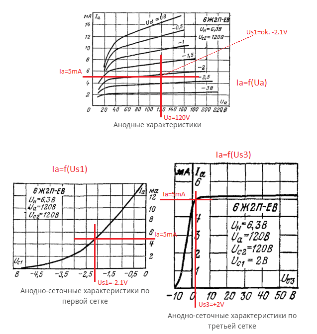

Witam, co koledzy myślą o mieszaczu na tej lampie w odbiorniku na 80m i 40m? VFO idzie do siatki trzeciej, sygnał z anteny na pierwszą siatkę. Jak ustawić punkt pracy lampy? Jaka będzie wydajność czy wzmocnienie przemiany?

Ja zrobił bym tak: Siatke pierwszą podeprzeć opornikiem 1 Mega Om podobnie siatke trzecią. Takim samym opornikiem. Napięcie anodowe maksymalnie 180V a siatki drugiej 80V do 120V ( dobrać doświadczalnie na maksymalny stosunek sygnału do szumu) Napiecie heterodyny (wysokiej częstotliwośći) powinno wynosić ok 200 mikrovoltów lub wiecej do 0,5Volta w.cz. chodzi o to że im wyższe to napiecie tym lepsza czułość mieszacza. Tyle na początek Jak chcesz to Ci cos jeszcze podpowiem.

Mieszacze robi się na pentodach, zresztą jak na każdej innej lampie. Bo problem nie leży w ilości siatek a w tym w jakim punkcie charakterystyki lampa będzie pracowała.. W odróżnieniu od wzmacniacza gdzie charakterystyka amplitudowa powinna być jak najbardziej liniowa, mieszacz odwrotnie wymaga mocno nieliniowej charakterystyki tak by powstało dużo produktów przemiany. To właśnie one cechują "wzmocnienie" przemiany. Jak to osiągnąć? No tu nie ma prostej odpowiedzi. Generalnie należy wprowadzić lampę w dolny, zakrzywiony odcinek pracy, pentody mają wyraźne załamanie. Można to osiągnąć na wiele sposobów (duży rezystor katodowy, obniżone napięcie siatki drugiej, podciągnięty minus na siatce pierwszej lub trzeciej, masz masę kombinacji do wypróbowania). Do wysterowania mieszacza potrzebne są WOLTY, jeśli chcesz to sterować z jakiejś syntezy, zawczasu przygotuj solidny wzmacniacz.

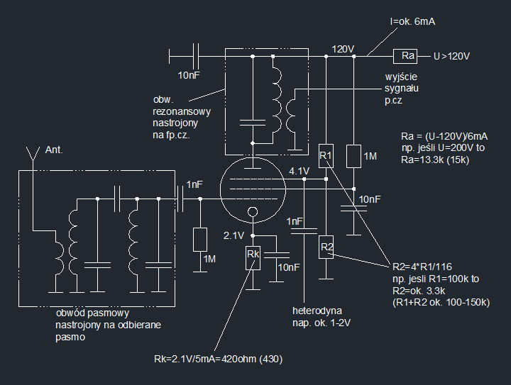

SP6FRE Offline
Liczba postów: 737
RE: 6Ж2П jako mieszacz
Witam!
Oto moja propozycja na taki mieszacz.
Jako, że mamy tylko rodzinę charakterystyk anodowych to proponuje się skupić na punkcie pracy właśnie z prądem anodowym ok. 5mA.
Na charakterystykach zaznaczyłem miejsce gdzie będzie pracować lampa. w szczególności interesująca jest charakterystyka Ua=f(Us3). Wydaje się, że najlepszym punktem pracy dla mieszacza będzie 'kolano' charakterystyki gdzie sprawność mieszania powinna być największa.
Odpowiada to napięciu stałemu na S3 ok. 2V (względem katody). Unikając polaryzacji R1/R2 wystarczy połączyć siatkę 3 z katodą opornikiem R2 ok. 1k - w tej sytuacji lampa pracować będzie w punkcie pracy odpowiadającemu zerowemu napięciu na siatce 3 i przemiana również będzie choć mniej skuteczna. Opornik R2 wyznacza jednocześnie 'oporność' mieszacza dla sygnału heterodyny
Na schemacie podałem jak wyliczyć istotne elementy w tym układzie.
Rk - opornik katodowy powinien zapewniać polaryzację siatki pierwszej o wartości ok. -2.1V (względem katody). Przez ten opornik płynie zadany prąd anodowy (5mA) a więc jego wartość to ok. 430 omów. Napięcie +2V (względem katody) na siatkę 3 można uzyskać z dzielnika R1/R2 - uwzględniając spadek napięcia na oporniku katodowym (efektywnie +4.1V względem masy). Jeśli całość będzie zasilana z napięcia większego niż 160V to należy wstawić opornik redukujący Ra o podanej na rysunku wartości przy założeniu, że będzie przez niego przepływał prąd anodowy + prąd dzielnika R1/R2 - w sumie ok. 6.1mA.
Oczywiście, zarówno obwody wejściowe mogą być bardziej lub mniej rozbudowane, również obwód w anodzie, nastrojony na żądąną pośrednia nie musi mieć dwóch indukcyjności, zamiast małej cewki sprzęgającej można użyć sprzężenia za pomocą pojemności wprost z anody do następnego lampowego stopnia wzmacniacza p.cz.
L.J.
