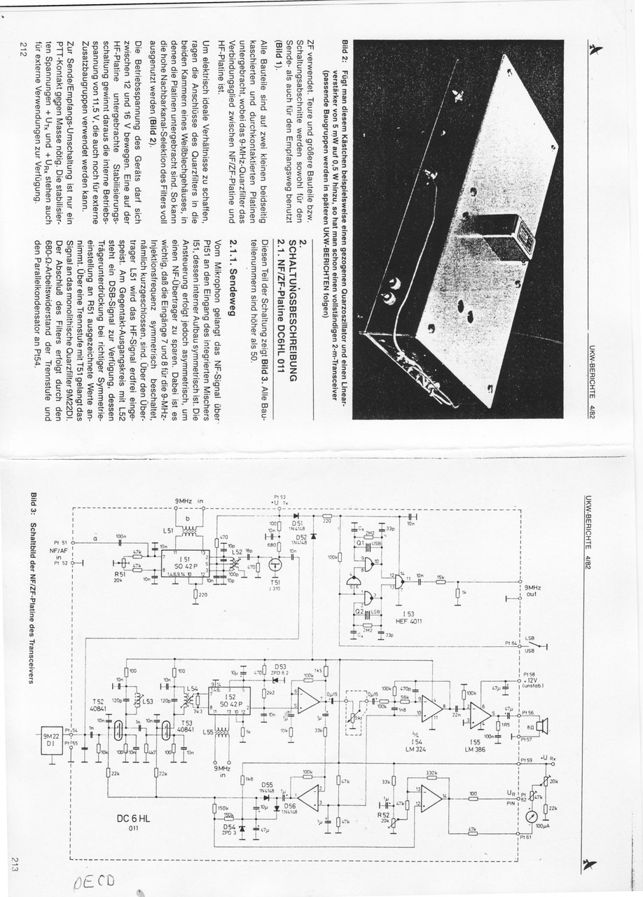

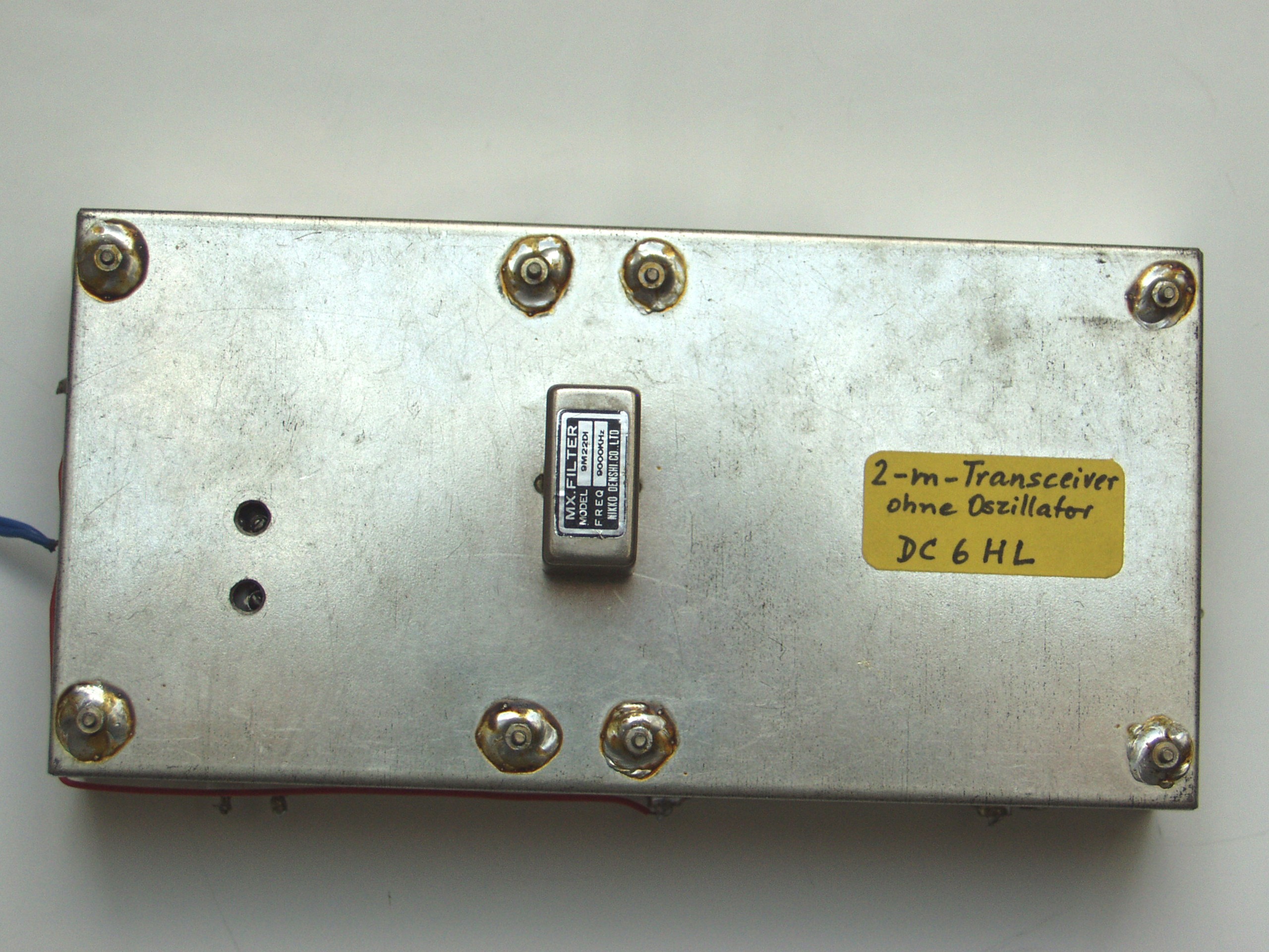

SP6XRN Offline
Liczba postów: 27
Dołączył: 10-02-2011
RE: TRX 2m SSB/CW Hohentwiel
To co mam to udostępniam " ssb 2m band trx DC6HL "
link do dokumentacji ; https://drive.google.com/drive/folders/1...sp=sharing
Powinienem mieć komplet płytek jak by co .
Marek

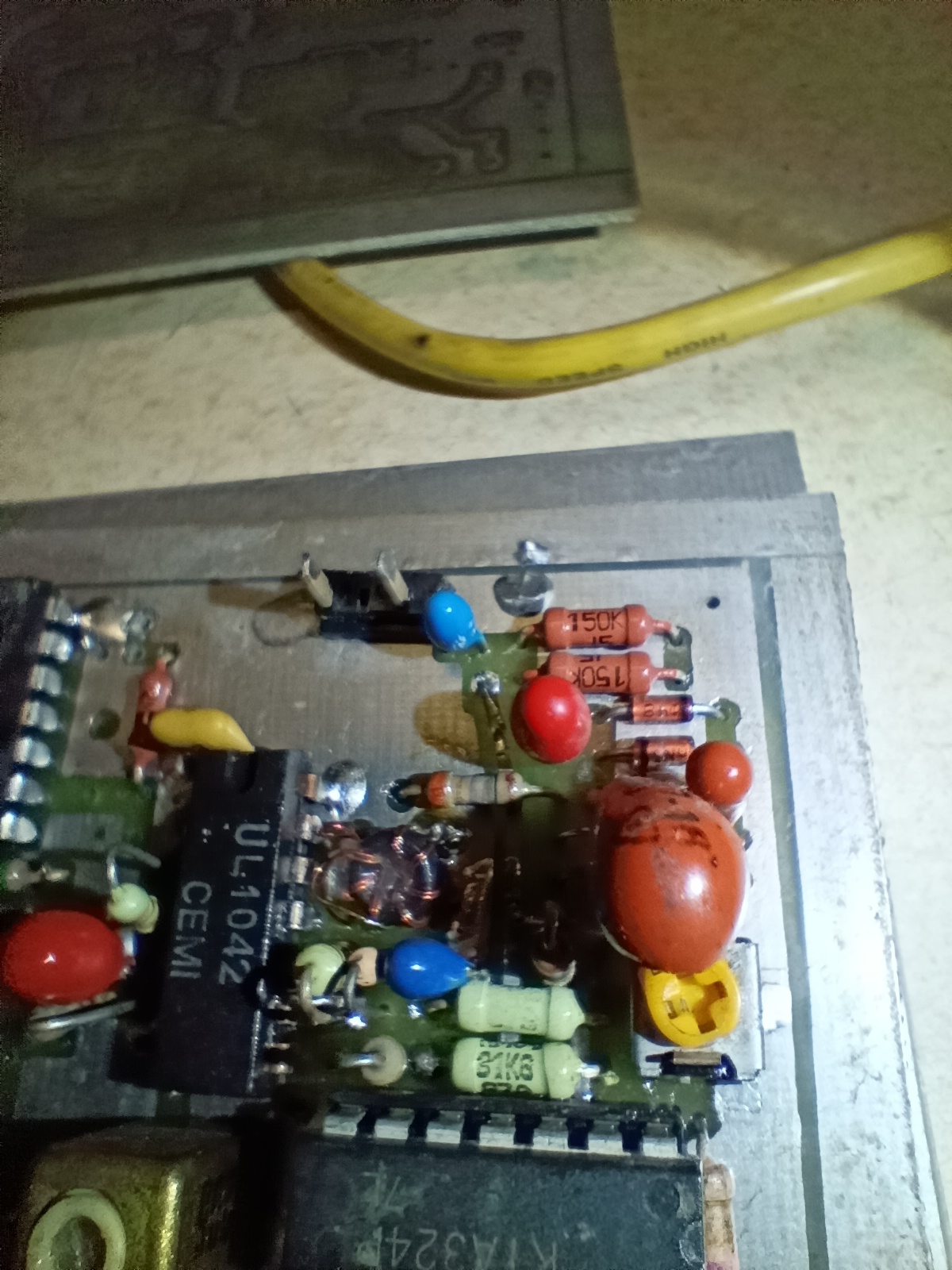

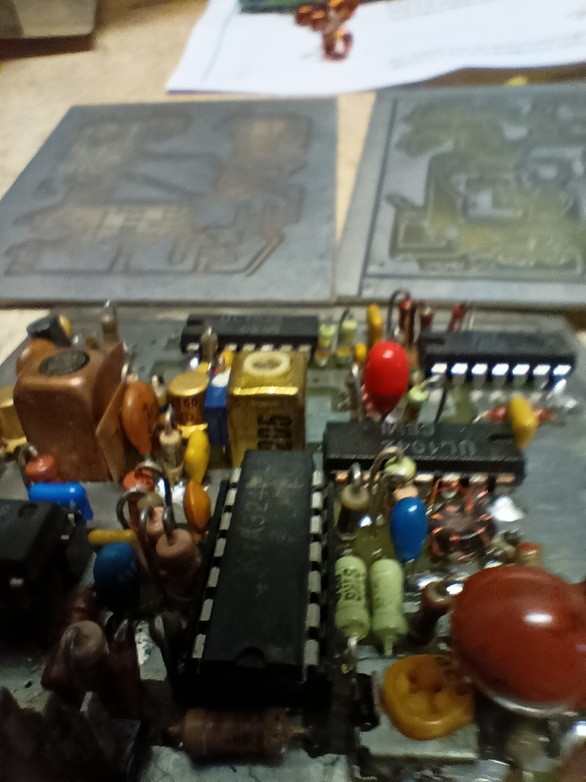

SP6XRN Offline
Liczba postów: 27

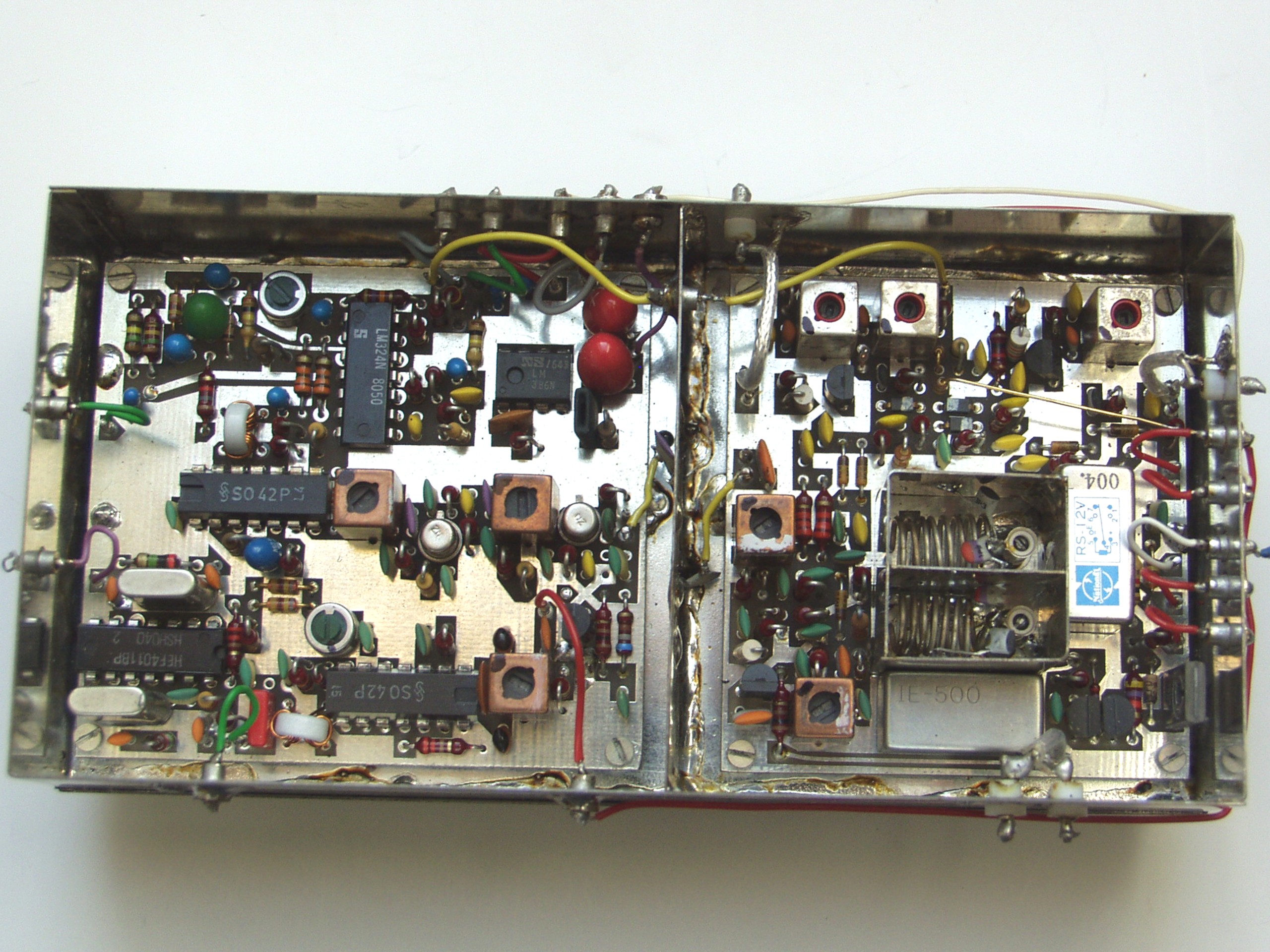

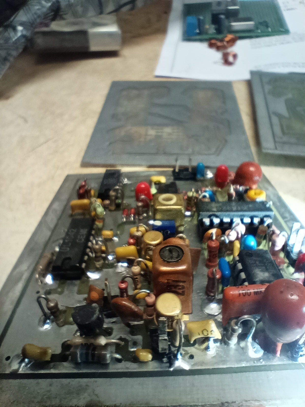

Udało mi się zmniejszyć fotki więc je prezentuję
Marek
sp6xrn

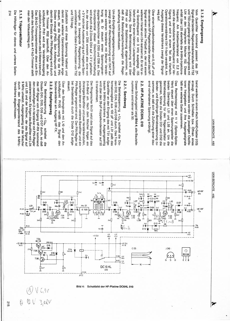

SQ7BTI Offline
Liczba postów: 2
Dołączył: 11-02-2024
Artykuł w wersji angielskiej jest dostępny w VHF-Communication:
- część pierwsza na stronach 28-33: VHF-COMM.1983.1
- część druga na stronach 31-38: VHF-COMM.1983.2
- VFO na stronach 22-26: VHF-COMM.1983.3
Szymon
ps. Z chęcią nawiążę kontakt z konstruktorami, którzy taki trx uruchomili/użytkowali.
.pdf  VHF-COMM.1983.1.28-33.pdf (Rozmiar: 570.55 KB / Pobrań: 476)
.pdf  VHF-COMM.1983.2.31-38.pdf (Rozmiar: 1,007.41 KB / Pobrań: 448)
.pdf  VHF-COMM.1983.3.22-26.pdf (Rozmiar: 1.33 MB / Pobrań: 467)

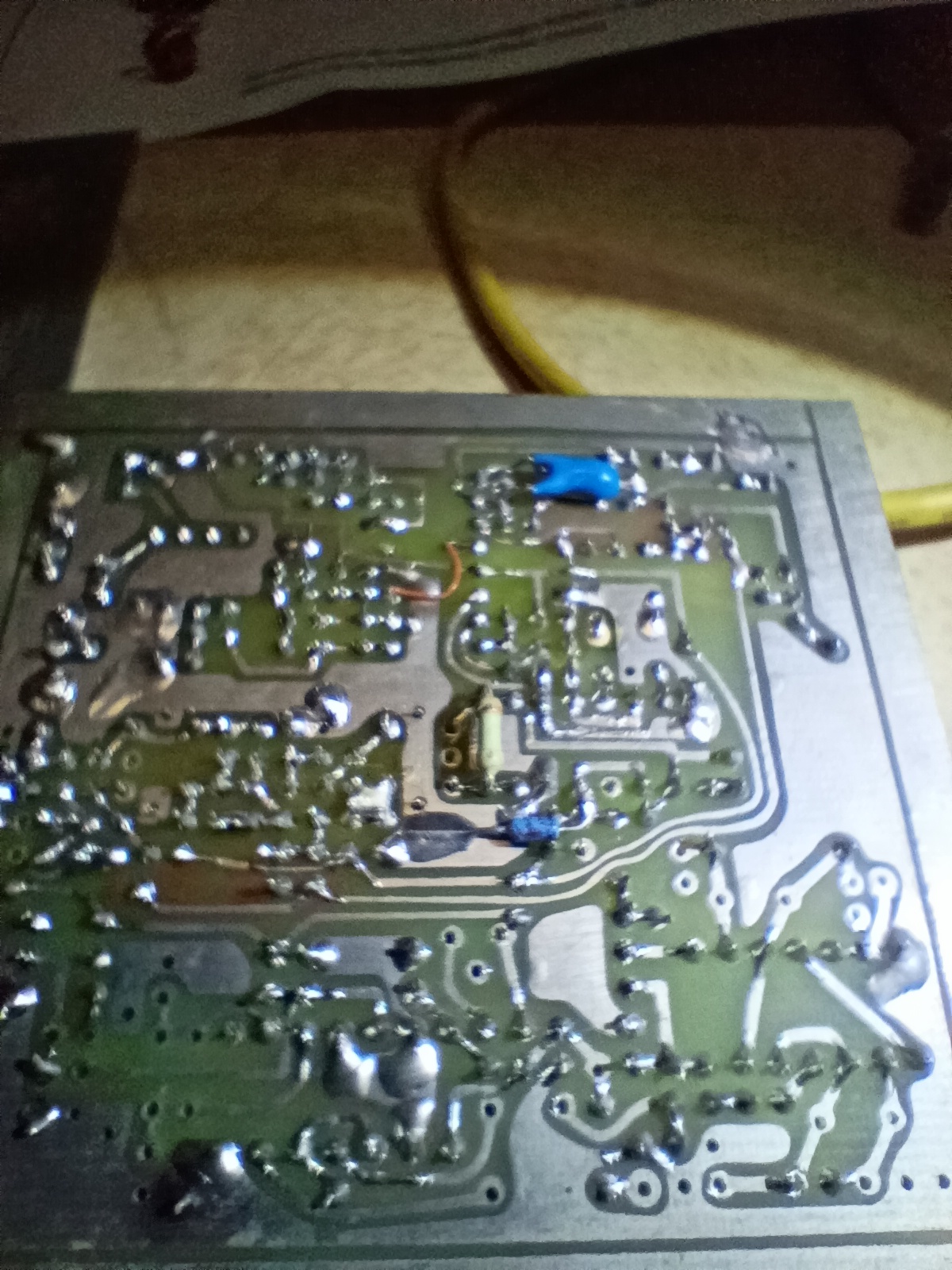

SP6XRN Offline
Liczba postów: 27
Znalazłem to co mi zostało z tego projektu
Marek
(Ten post był ostatnio modyfikowany: 07-03-2024 12:56 przez SP6XRN.)
