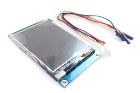

Witam!
Czy ktoś używał już tego wyświetlacza w wersji 320x240?
Na zdjęciu ten właśnie wyświetlacz i kable do połączenia szeregowego
Chodzi mi głównie o prędkość reakcji i przydatność jako ekranu sterownika radia.
Dziś natrafiłem na ten wyświetlacz przypadkiem i widzę, że za dość niewysoką cenę jest do dyspozycji kolorowy wyświetlacz 320/240 z ekranem dotykowym a co najważniejsze do dyspozycji jest oprogramowanie do projektowania obrazów i konfiguracji ekranu. Plik programu przenosi się za pomocą karty SD a połączenie z zewnętrznym sterownikiem to łącze szeregowe.
Znalazłem na youtube taki krótki poradnik programowania i jestem pod wrażeniem.

Słynny Bitex tam go zaprzęgli, ja go użyłem przy hotspocie a tu predkość nie jest piotytetem i bardzo dobrze się spisuje. Ma on swój procesor i pamięci, działa swoją prędkością. Ma za zadanie odciążyć procesor w realizowanych projektach.

Fajny, ale niestety drogi.
Są tańsze również z komunikacją szeregową SPI.

Warto rozważyć również LCD z kontrolerem FT810 / FT811. Przy większych rozmiarach - 4.3" lub 5" są tańszą alternatywą od NEXTION-a

Jest tego sporo wpisz w wyszukiwarkę LCD SPI
