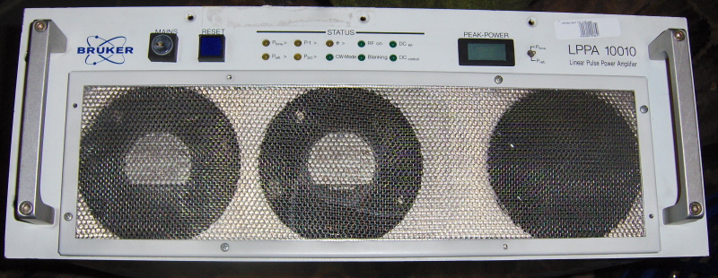

Wpadł mi w ręce wzmacniacz używany w systemach wysokopolowego rezonansu magnetycznego model LPPA10010.
Znamionowe pasmo 10-130MHz. Moc znamionowa 1000W (opisana jako peek RF).

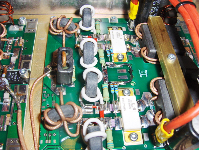

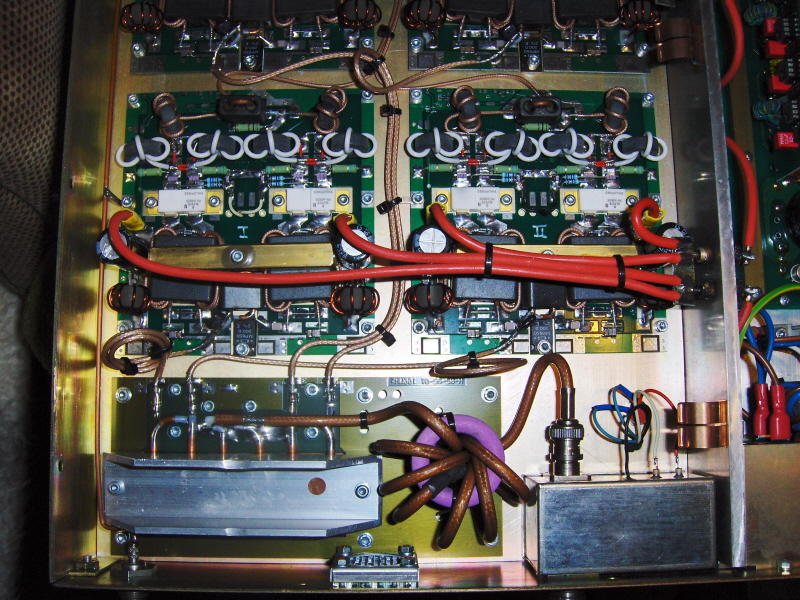

Wzmacniacz zbudowany jest na tranzystorach BLF278 w postaci czterech podwójnych modułów pracujących na sumator. Razem 8 tranzystorów BLF278. Te cztery moduły sterowane są pojedynczym modułem też na BLF278. Całość steruje hybryda CA2832C.

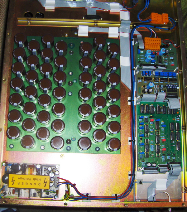

Do tego potężny zasilacz impulsowy.
Jak sądzę dla niskiej rezystancji wyjściowej zasilacza zastosowano baterię kondensatorów elektrolitycznych 4700uF na 50V. razem 49 sztuk!!!
Połowę obudowy rack 19" zajmuje aluminiowy radiator wentylowany dwoma wentylatorami Papst 12cm.
Układ sterujący po bliższym przyjrzeniu się zbudowany w oparciu o rozwiązania analogowe. Całóść wygląda to na dobrą bazę elementową albo nawet jako sprzęt do uruchomienia.
