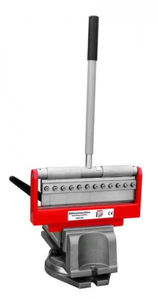

Gdybym teraz kupował to raczej taką:
Ale ostatnio ich nie widzę - gdyby ktoś znalazł to proszę o info.
Na tej krawędziowej można zrobić pudełko (wymieniane stemple) na 'naszej' tylko C.

Marcinie, dzięki za informację i poruszony temat. Na dzień dzisiejszy sam używam dwóch kątowników i dużego imadła.
Podstawowa zaginarka do blachy powinna posiadać dolną ruchomą krawedź regulowaną w zalezności do grubości blachy. Wtedy zagięcie będzie symetryczne i uzyska się powtarzalność.
Dobrze jakby posiadała wymienne kamienie i można było podnosić górną listwę dociskową hi.
Jurku pokazana przez ciebie zaginarka jest dostępna w wielu sklepach pod nazwą: FM012-1,2 mm/300mm.

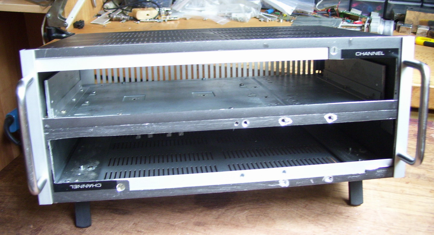

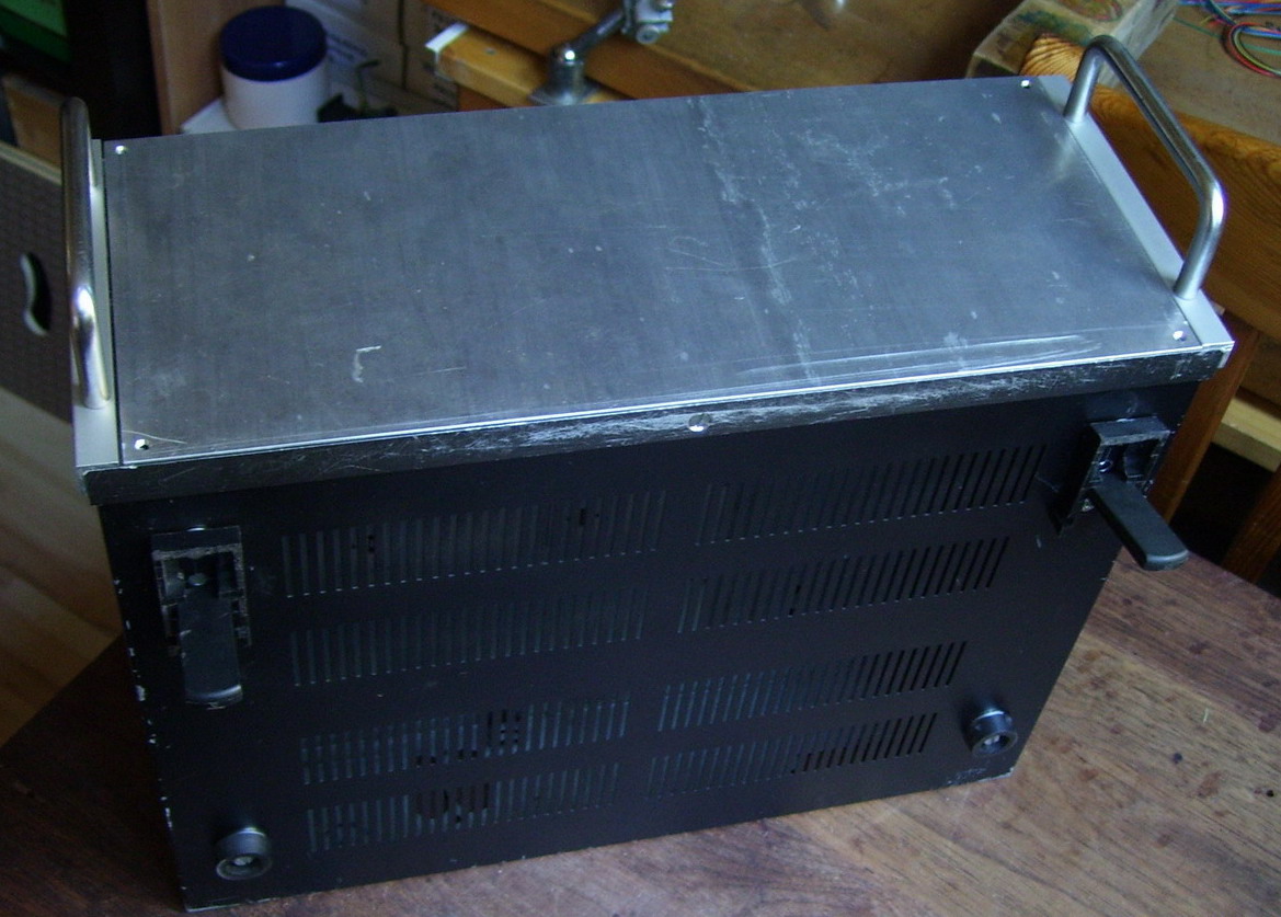

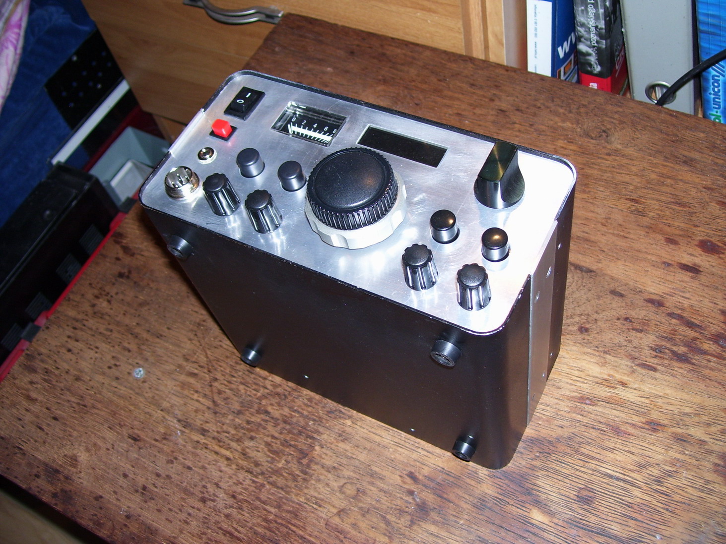

Lubię majsterkować i też posiadam niezłą kolekcję różnych narzędzi. Wykonanie estetycznej obudowy w warunkach amatorskich a szczególnie gięcie blachy jest bardzo trudne. Ponieważ potrzeba jest matką wynalazków a ojcem jest lenistwo poszedłem na skróty.
Większość obudów ze starych magnetowidów, odbiorników sat itd. są za niskie.
Wobec tego bierzemy dwie obudowy takiego samego typu i łączymy je razem. Otrzymujemy w efekcie profesjonalną "skorupę" dwukrotnie wyższą a czasem nawet z odpowiednią perforacją.
Podobnie jeśli mamy za niską obudowę, możemy ją podwyższyć wstawiając paski z boku. Wymaga to wykonania nowej płyty czołowej i tylnej, no ale coś za coś.
Na zdjęciach duża obudowa złożona z dwóch starych odbiorników satelitarnych i "podwyższona" obudowa do SP5WW mini. İmage İmage İmage

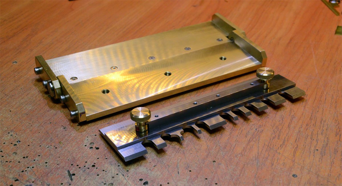

Zaginarka do elementów fototrawionych, nadaje się świetnie do ekranów, warto wcześniej naciąć blachę nożykiem introligatorskim. Możliwości i kontakt pod linkiem.
https://modelwork.pl/topic/30816-zaginar...ch/page/2/
