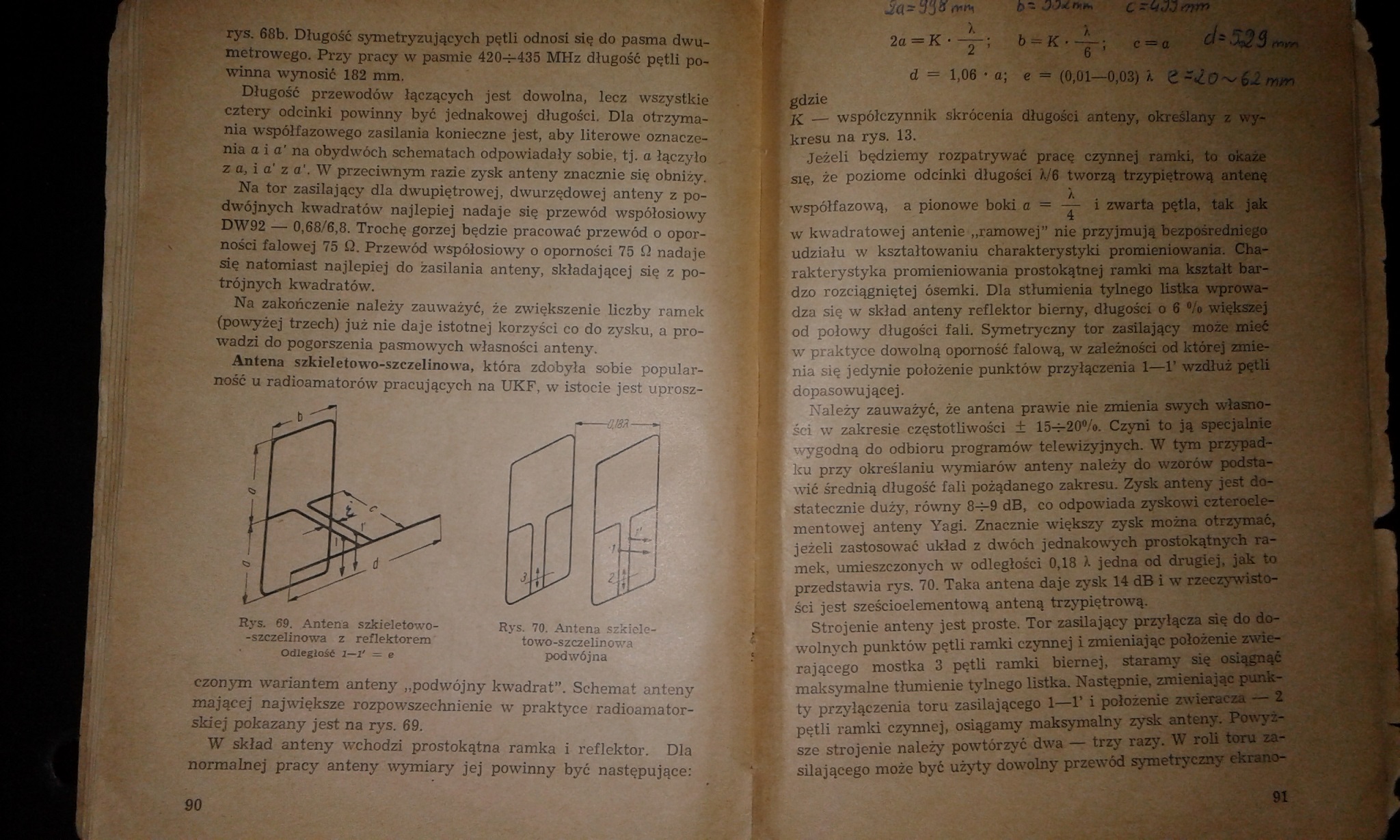

Przeglądając stare książki przypomniałem sobie o tej antenie:
Ciekawi mnie Wsza opinia u niej.
Czy warto taką zbudować?

Trochę się pobawiłem i spróbowałem narysować antenę w Mmana-gal.
Troszkę ją uprościłem. dla chętnych:
