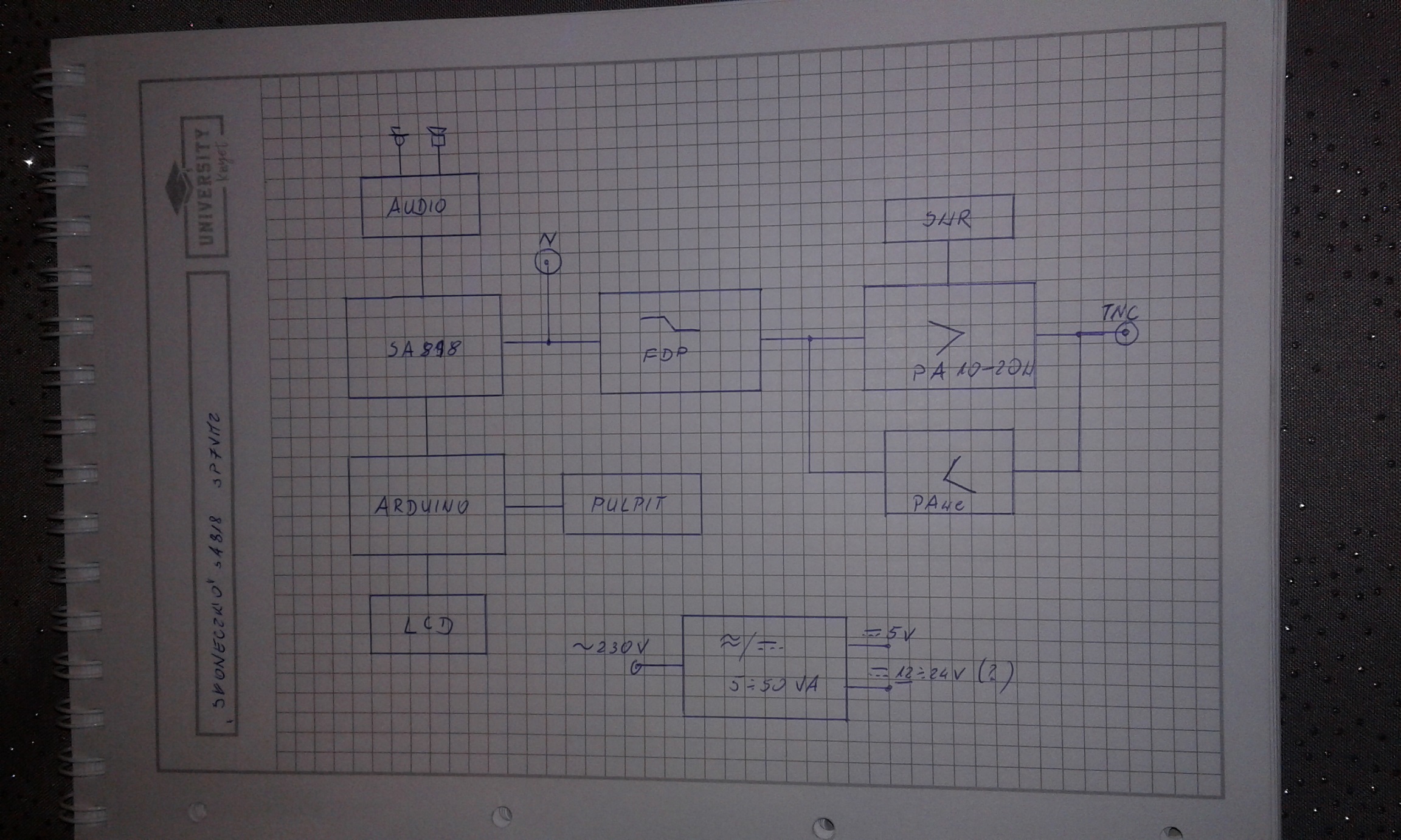

"Namówiony" w wątku o Radmorze, przez Zbyszka SP6LTP zrobiłem sobie gwiazdkowy prezent i kupiłem SA818-V.
SA 818
Opis układu jest tu specyfikacja sa 818
Producent do układu oferuje sterownik, program do sterowania programy
Nie wiem jeszcze czemu ale część do pobrania wymaga kodu ale tym będę martwił się później. Na razie tek wygląda obsługa programu video
Ponieważ Mikołaj/Gwiazdka/Gwiazdor (właściwe zakreślić) jeszcze nie podrzucił pod choinkę Arduino chcę pobawić się w programowanie na laptopie. I tu potrzebuję Waszych sugestii i podpowiedzi. Układ komunikuje się ze sterownikiem po RS232. W laptoku mam tylko USB ale chciałbym też przekazywać sygnały audio. Czy macie pomysły jak to zrealizować?

Witaj,
Do komunikacji użyj adapter USB <-> UART. Komendy AT wysyłaj za pomocą programu terminalowego ( np. PUTTY ) - jak na przedstawionym filmiku.
Co do Audio - zapewne w laptopie posiadasz wejście audio. Zepnij więc wyjście audio modułu z wejściem audio w laptopie.
Co do kodu o którym wspominasz. Sprawdź to co jest podane w 2.29 minucie filmu.
73 Paweł

Znalazłem taki adapter. Będzie dobry?
https://botland.com.pl/pl/konwertery-usb...k-usb.html

Tak, będzie ok.
Doczytaj w dokumentacji modułu SA818, z jakimi poziomami napięć pracuje UART w nim - 3.3V czy 5V
73 Paweł

Wychodzi, że 3,3V.
Manual do programowania w załączniku.
Ja tam dziecko TTL Smile i mam zagwozdkę jakim napięciem zasilić układ tak aby w przyszłości móc dołączyć do niego Arduino. Chcę złożyć jedno zamówienie. Arduino, adapter, wyświetlacz i co tam jeszcze będzie potrzebne aby złożyć całe radyjko.

Dzisiejsze arduino ( nie wiem, jaką płytkę będziesz brał ) pracuje poprawnie z zasilaniem 3.3V.
Zaglądnąłem do PDF-a modułu, który zamieściłeś. Moduł może śmiało pracować od 3.3V do 5.5V (strona 4, tabelka ze specyfikacją). Pod tabelką rysunek spięcia z mikrokontrolerem. W związku z tym z takimi napięciami będzie również pracował UART w module. Należy pamiętać, aby arduino, jak i moduł zasilić jednakowym poziomem napięcia.
Jeżeli arduino i moduł będą pracować na różnych napięciach np adruino 5V, moduł 3.3V, wówczas należy użyć konwertera poziomów logicznych
Może być jeden z tych
73 Paweł

Wydaje mi się, że najwygodniej byłoby mi zasilać to z 5V bo są gotowe układy stabilizatorów no i moc była by większa. Tak przynajmniej mi się wydaje. pytanie czy znajdę moduł Arduino zasilany tym napięciem. Gdzieś też chyba poniewiera mi się stary wzmacniacz audio od komputera zasilany po USB więc pewnie też 5V. To na przyszłość gdy będę składał całość "słoneczka". :-)

Tak, jak pisałem. Dzisiaj arduino pracuje przy 5V i 3.3V
W takim układzie, jak planujesz zasil wszystko z 5V.

100 x TNX jeden dylemat mniej. Smile
Znalazłem takiego klona
https://allegro.pl/oferta/uno-plus-3-3v-...7299456912
wydaje mi się, że układ można zasilić nie tylko poprzez gniazdo, napięcie, 7-12V ale też bezpośrednio na płytkę część power 5V.
Ta oferta chyba jednak ciekawsza.
https://sklep.avt.pl/arduino-uno-r3-kabel-usb.html

(22-12-2019 22:11)SP7VMZ napisał(a):  Ta oferta chyba jednak ciekawsza.
A ta jeszcze ciekawsza:
https://pl.aliexpress.com/item/325932237...a850nUQOHP
Niestety, przyniesie to raczej zajączek wielkanocny. Wink
Nie wiem, bo ja się nie spotkałem, bo nie próbowałem, ale te układy podobno potrafią robić puff (stabilizator z 12 V na 5 V) jak się układ zasila z zewnętrznego zasilacza i podłączy przewód pod USB. Podobno przy programowaniu trzeba odłączać zewnętrzne zasilanie. Do programowania wystarcza prądu z USB.
