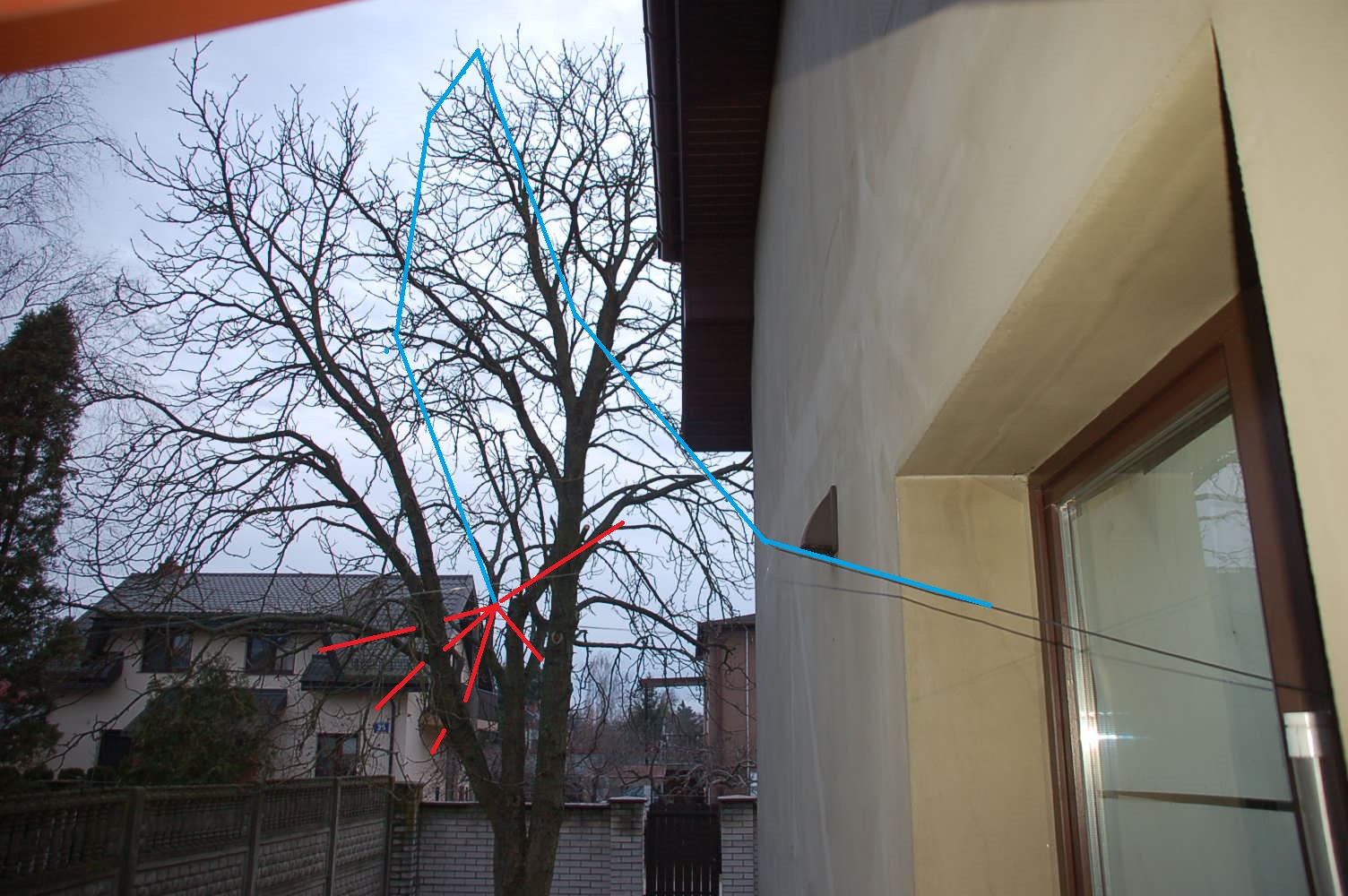

Witajcie.

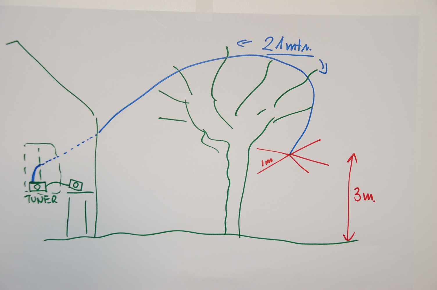

Mieszkamy w wynajętym mieszkaniu z racji zawodowych. Parter między budynkami. Gospodyni serdeczna nie zwraca uwagi na anteny (powiedziałem że to do RMF FM Smile) ale sąsiedzi tak :/ zarzuciłem więc antenę typu STEALTH Cool CZYLI 21 mtr. linki na kasztan obok budynku za pomocą procy i ciężarka ołowianego. Widoczność taka że jak nie wiesz że tam jest, to nie zauważysz. Antena radiowo kiepska Na 3,5 Europa Na 7 też a na 14 słaba Europa. 21 i 28 cisza.

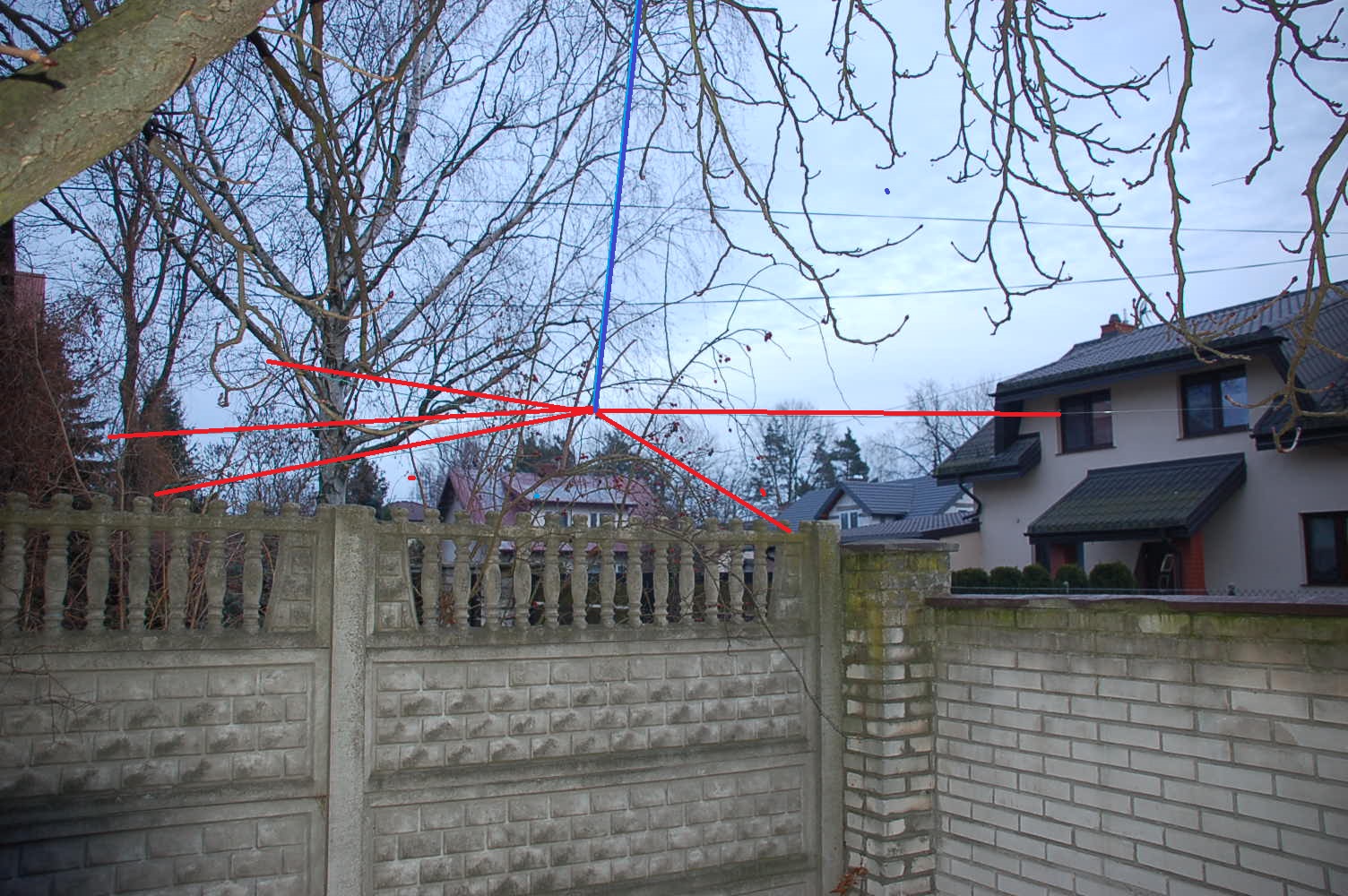

Ale znalazłem Long Wire z DW Radio i ona ma na końcu takie 3 promienie. No więc zrobiłem taki pęk 5 przewodów po 1 mtr. każdy, zlutowałem i dolutowałem na drabince do końca anteny, po czym starannie rozłożyłem je w poziomie 3 mtr. nad ziemią za pomącą żyłki wędkarskiej.

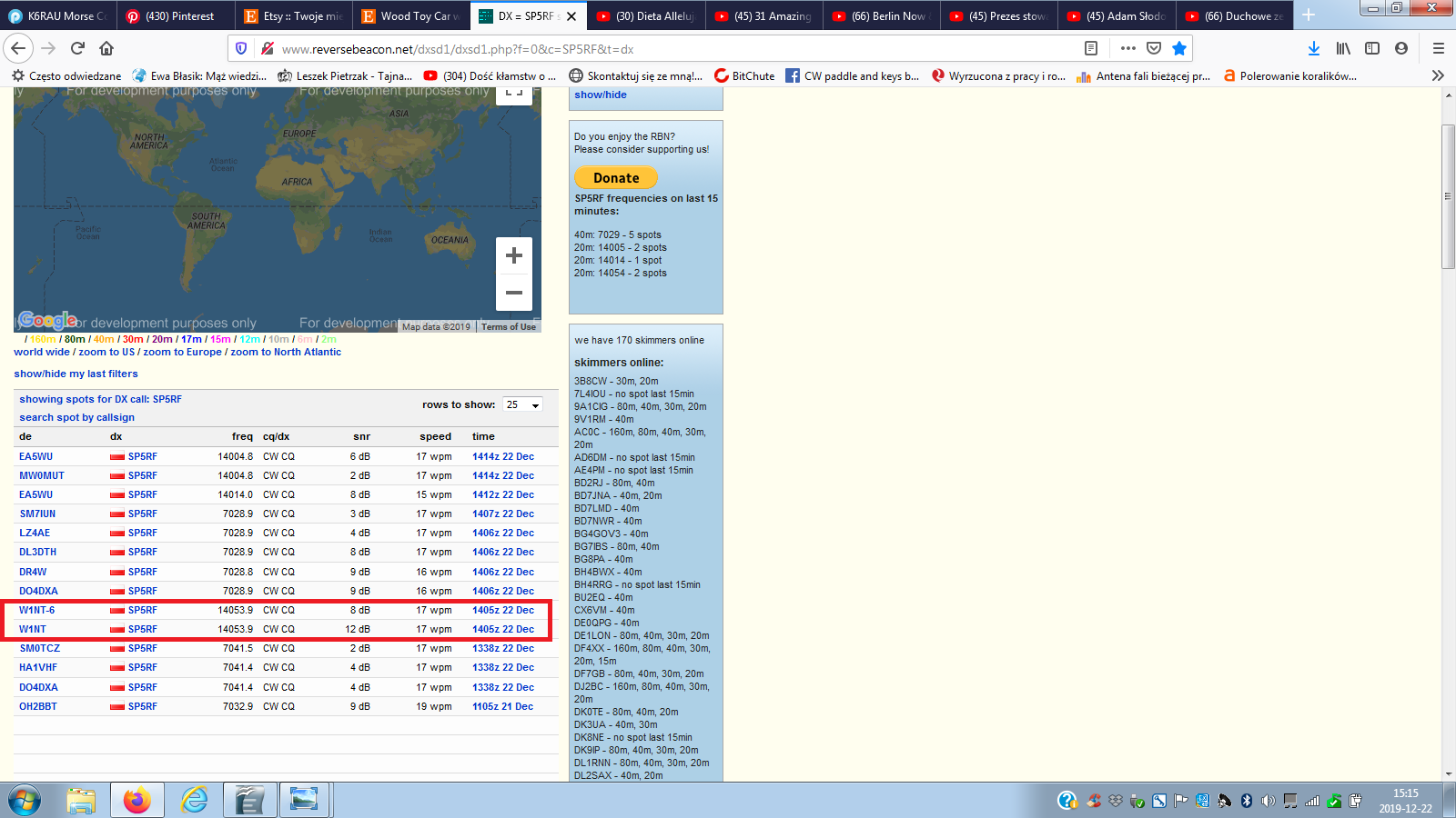

Antena zaczęła się stroić inaczej i na 14 na REVERSE BEACON NETWORK sprawdziłem zasięgi 14 MHz 100w wyszły 3 stacje - 3 w USA !! sprawdziłem za godzinę i wyszło 5! 4 w USA i 1 (po raz pierwszy!) w Kanadzie Dzisiaj potitałem na 3,5 i wyszła gęsto Europa i USA W1NT z New Hampshire. Żadna sensacja ale chyba nigdy nie dowołałem się do SDR-a w USA na 3,5MHz. a miałem epickie anteny 80 mtr. LW, Delty, Windomy....
A tu taka marna antenka, zarzucona na kasztan, tylko z dodaną na końcu pojemnością nagle zaczyna zadziwiać?
Tyle że ja tego nie wymyśliłem oczywiście. Otóż w instrukcji RBM -1 jest napisane że z anteną prętową ma zasięg 5 km a z anteną prętową i gwiazdką - 10 km. I tyle. Smile) Teraz będę eksperymentował z tym. Ktoś ma doświadczenia jaka ta gwiazdka ma być?
Załączam schemat.

Podsyłam jak to wygląda w praktyce.
Dziś na 14 znowu Europa (cała) 3 x USA 1X Kanada.
Antenka działa Smile

Chyba wytłumaczeniem będzie elektryczne wydłużenie anteny poprzez pojemność rozproszoną na jej końcu.

No tak, tylko że wśród "amatorskich" anten LW prawie nie spotyka się takiego Parasola na końcu, a wśród "wojskoych" prawie zawsze...
Mam taką wojskową antenę i ją dokładnie pomierzę, mało tego robię teraz 10 mtr. Verticala i na pewno dodam taką gwiazdkę na czubku...

No bo po kiego grzyba amatorom taki parasol na końcu LW? ;-)
Literatura wprawdzie opisuje zastosowanie pojemności rozproszonej ale w antenach GP. Rozwiązanie dość niestabilne więc dla amatorów takie sobie. We wojsku gdzie nie liczym się z niczym akceptowalne szczególnie w warunkach mobilnych.

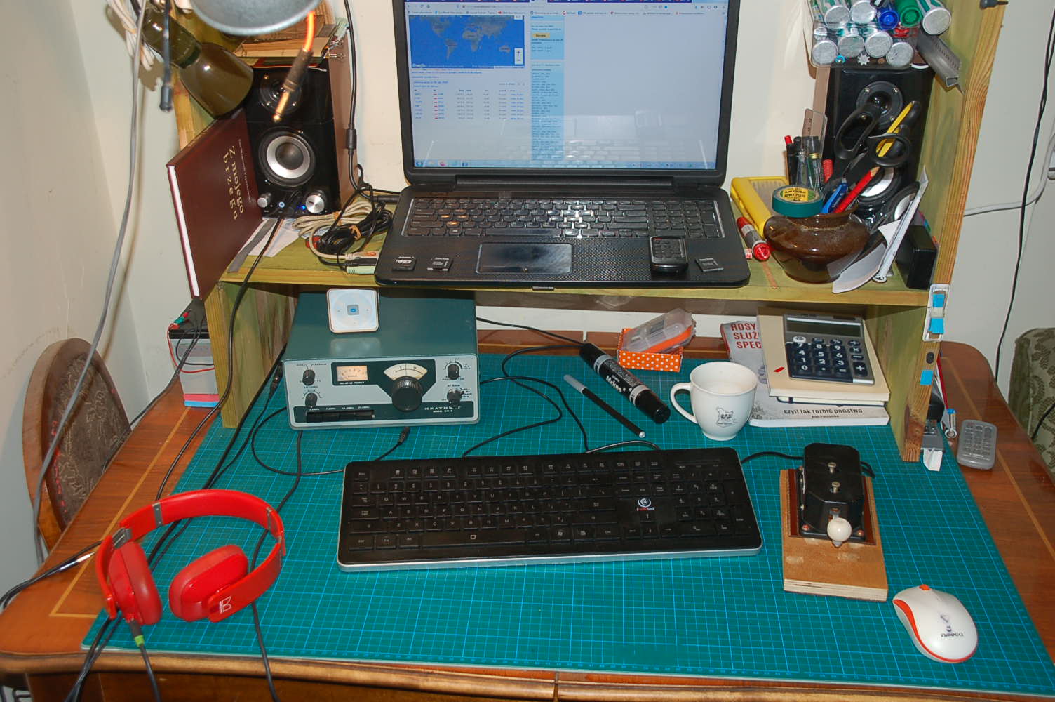

I ja mając nadajniczek 2,5 W + kulawą antenę LW na niewysokim drzewie pracowałem nad dostrojeniem anteny za pomocą trafo na rdzeniu pierścieniowym, , tak żeby nie wozić całej ciężkiej skrzynki antenowej. I kiedy nawinąłem kolejne trafo, nadałem swój znak na 14 MHz. z mocą 2,5W i tym kulawym LW... I zobaczyły mnie 2 SDR Beacony w USA.
Nic innego... Ale fajne!
Podsumowując: Stara homodyna 14 MHz, 2,5W CW i kawałek drutu na kasztanie pomiędzy 2 budynkami w ciasnej zabudowie.. Na foto mój Shack Smile) i foto strony.
Pozdrawiam świątecznie!! Smile)

Czyli tak jak napisał wczesniej kolega dostroiłeś pojemnościowo antene do rezonansu. To się da zrobic i ta przeróbka jest właśnie takim rozwiązaniem. Ja na Twoim miejscu zastosował bym skrzynke SP6SYV. Mam to chodzi bardzo super! Przy nakładzie pracy plus ciężar ( niewielki) spokojnie daje radę jak to sie mówi i twoją antenę dopasowała by jeszcze bardziej. na pewno jest tam gdzieś DIP do znaleźienia za jej pomocą. Powodzenia!
