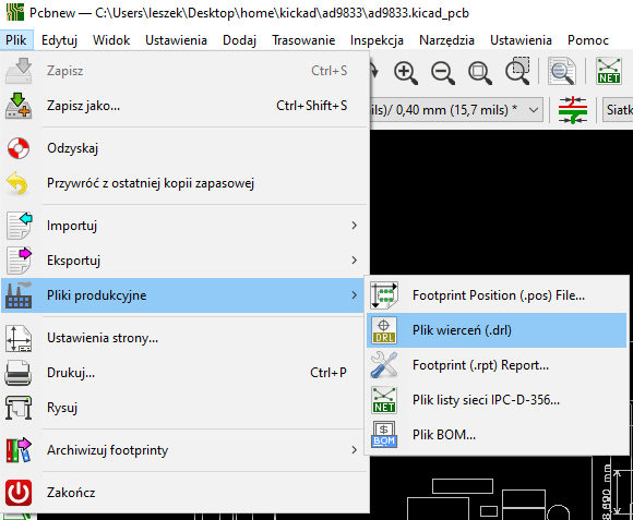

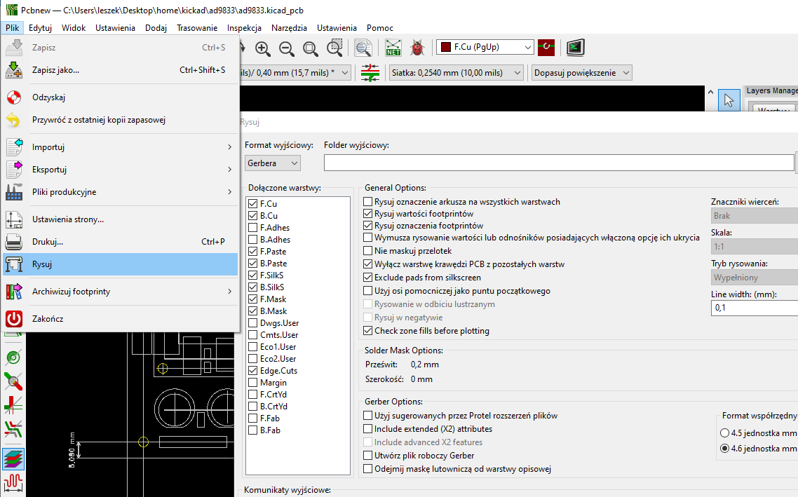

Nie wiem jakiego programu używasz ale generalnie każdy z nich ma chyba możliwość tworzenia plików produkcyjnych w formacie Gerber. W Kickad-zie można to zrobić na dwa sposoby:
Pliki produkcyjne:
oraz Rysuj, obie możliwości z głównego menu (File) programu do rysowania druku.
Ja korzystam z tego drugiego sposobu zaznaczając pokazane warstwy i dołączając do tego plik wierceń.
Pliki pakuję zip-em i załączam do zamówienia.
W ciągu ok. godziny masz na stronie potwierdzenie, że pliki są pozytywnie zweryfikowane lub na e-mail informację o brakach.
Jak masz wątpliwości co wysłać a Twój projekt nie jest ściśle tajny/poufny to po wygenerowaniu plików produkcyjnych spakuj wszystko z katalogu projektu.
Zastrzegam, że dotyczy to Kickad-a i w innych programach może wyglądać inaczej ale jeśli przygotujesz dane w formacie Gerber nie powinno być problemu.
L.J.
