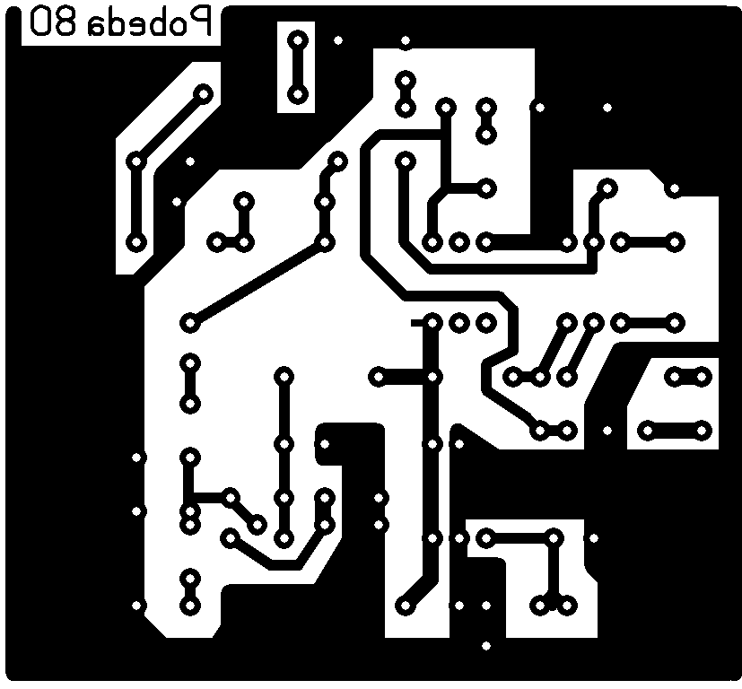

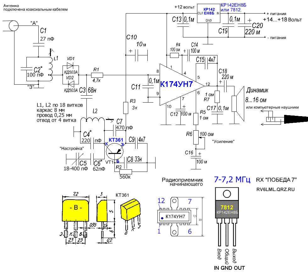

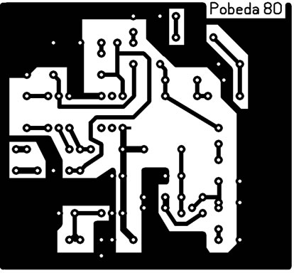

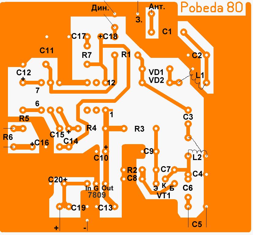

Polecam znaleziony na cqham.ru odbiornik Pobieda. W załączniku wersja dla pasma 40m. Układ wzmacniacza m.cz to odpowiednik TBA810 lub nasz stary UL1481 z CEMI, natomiast kt361 to w/g katalogu tranzystor pnp, 150mW/25V h21e w zależności od grupy 20 do 350, częstotliwość graniczna 250 MHz. Zrobiłem go dawno temu. Zaskakuje swoim działaniem, warto poświęcić kilka godzin i zmontować. Trochę kłopotliwe jest wykonanie cewek z odczepami ale warto.
Polecam i pozdrawiam.
73 Marek ex SP8OBR

Tu link do powyższego odbiornika:
http://www.cqham.ru/rx_pobeda80.htm

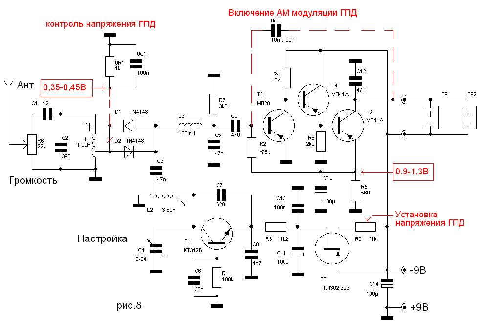

Powyższy odbiornik potrzebuje bardzo dobrej anteny, nie "gównianej"
Brak w nim wzmocnienia w torze w.cz. i m.cz. w związku z tym jest pewne pole do popisu dla konstruktorów - zawsze coś można dołożyć. Zdaje mi się jednak, że widziałem gdzieś już takie udoskonalone wersje.
Osobiście dodałbym w nim z przodu wzmacniacz w.cz. a z tyłu za diodami detekcyjnymi jeden stopień m.cz. który jednocześnie byłby układem ARW.

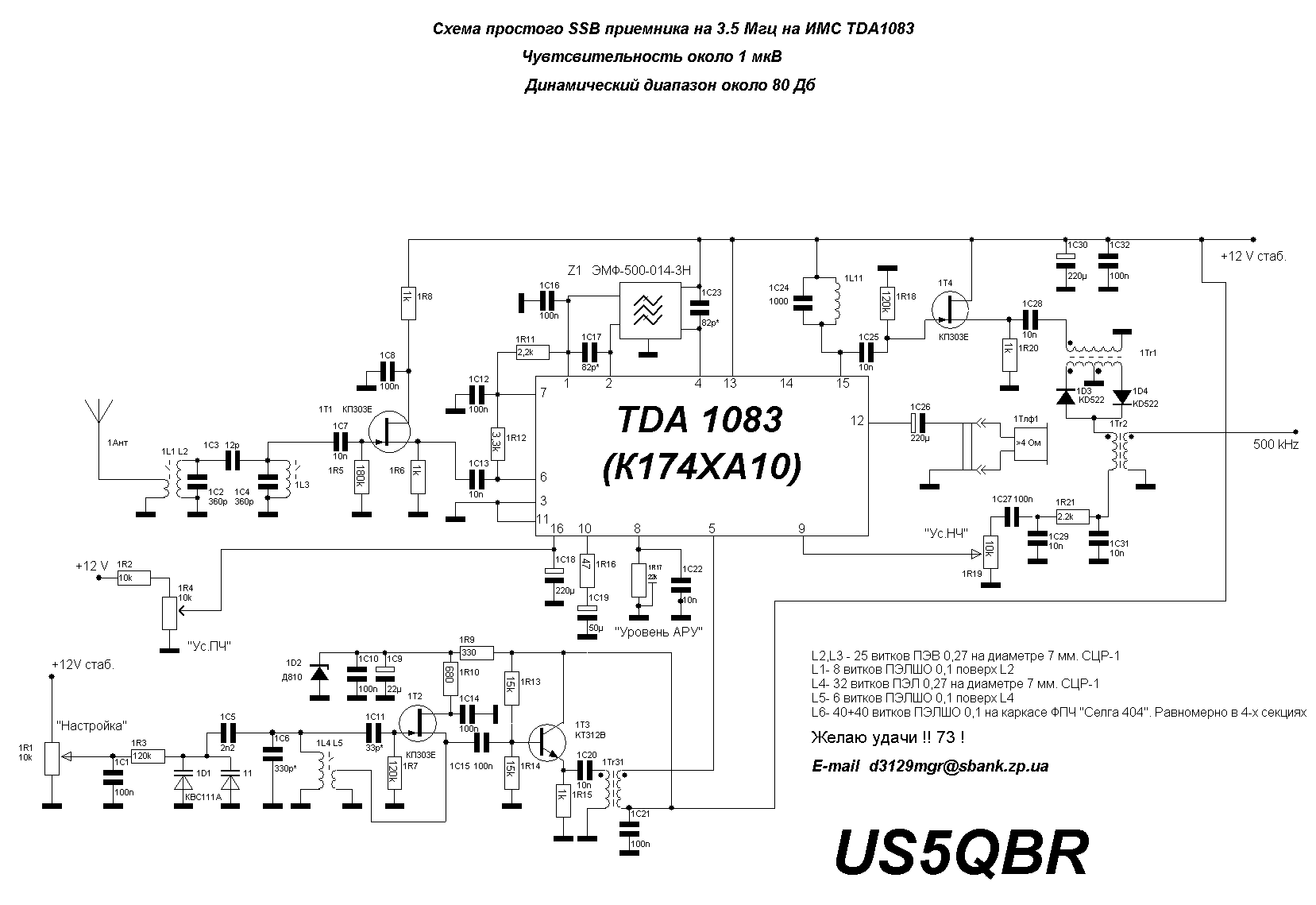

Tu jeszcze jeden przykład prostej superheterodyny na scalaku, który bardzo lubię:
http://www.cqham.ru/rx80m.htm
Układ TDA1083 zawiera w sobie wzmacniacz m.cz.co dodatkowo upraszcza konstrukcję. Filtr wejściowy dla harcerza nie musi być dwuobwodowy, wystarczy jeden obwód lub dwa ale na dławikach, niestrojone.
Filtr elektromechaniczny można zastąpić filtrem drabinkowym na rezonatorach ceramicznych 500kHz a nawet nieco wyższych np.800kHz lub 1MHz.
Ten odbiornik powinien mieć już dobrą czułość ale też i wytłumienie przeciwnej wstęgi.
