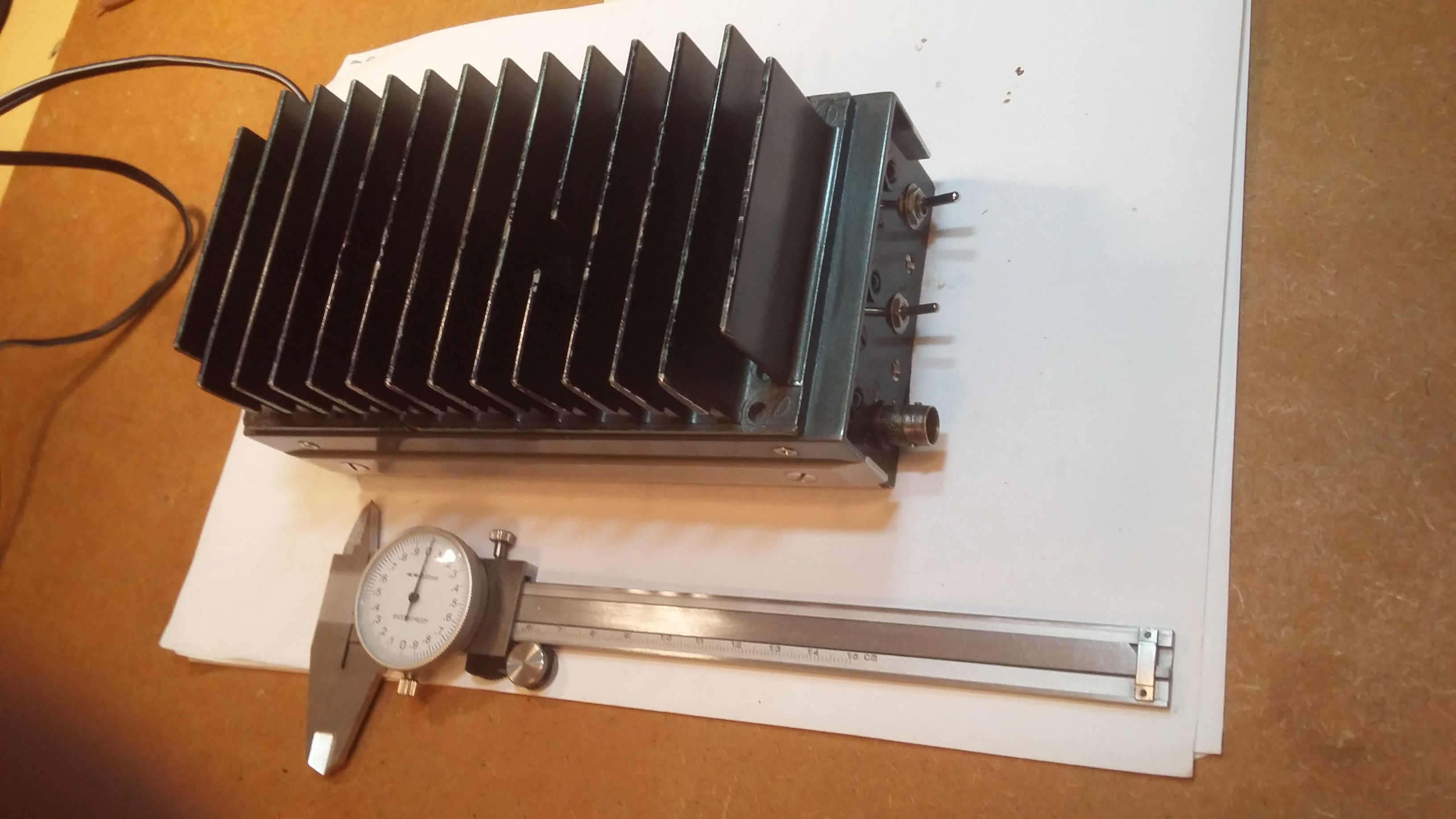

Dzień dobry
Nabyłem niezidentyfikowany krótkofalarski wzmacniacz HM. Sprzedający będący spadkobiercą twórcy wzmacniacza nie posiada żadnej wiedzy na temat urządzenia.

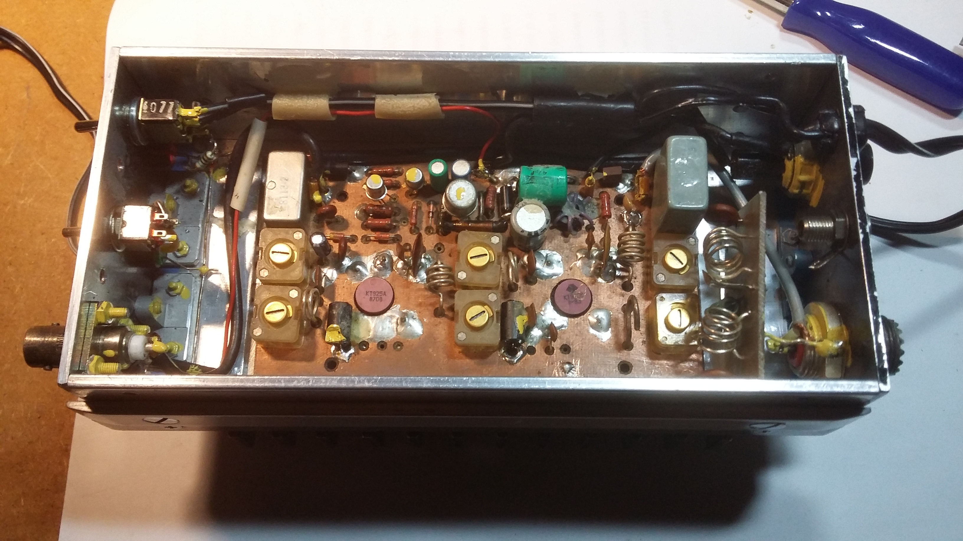

Nie są znane nawet podstawowe dane takie jak napięcie zasilania, pasmo, moc etc. Po otwarciu zobaczyłem, że wzmacniacz pracuje na tranzystorach KT925A i KT870B.
Może ktoś potrafi rozpoznać ten projekt ? ( o ile nie była to jednorazówka).
73 Jerzy SP9VNM
Ps. U mnie linki się nie otwierają więc poniżaj załączam zdjęcia.

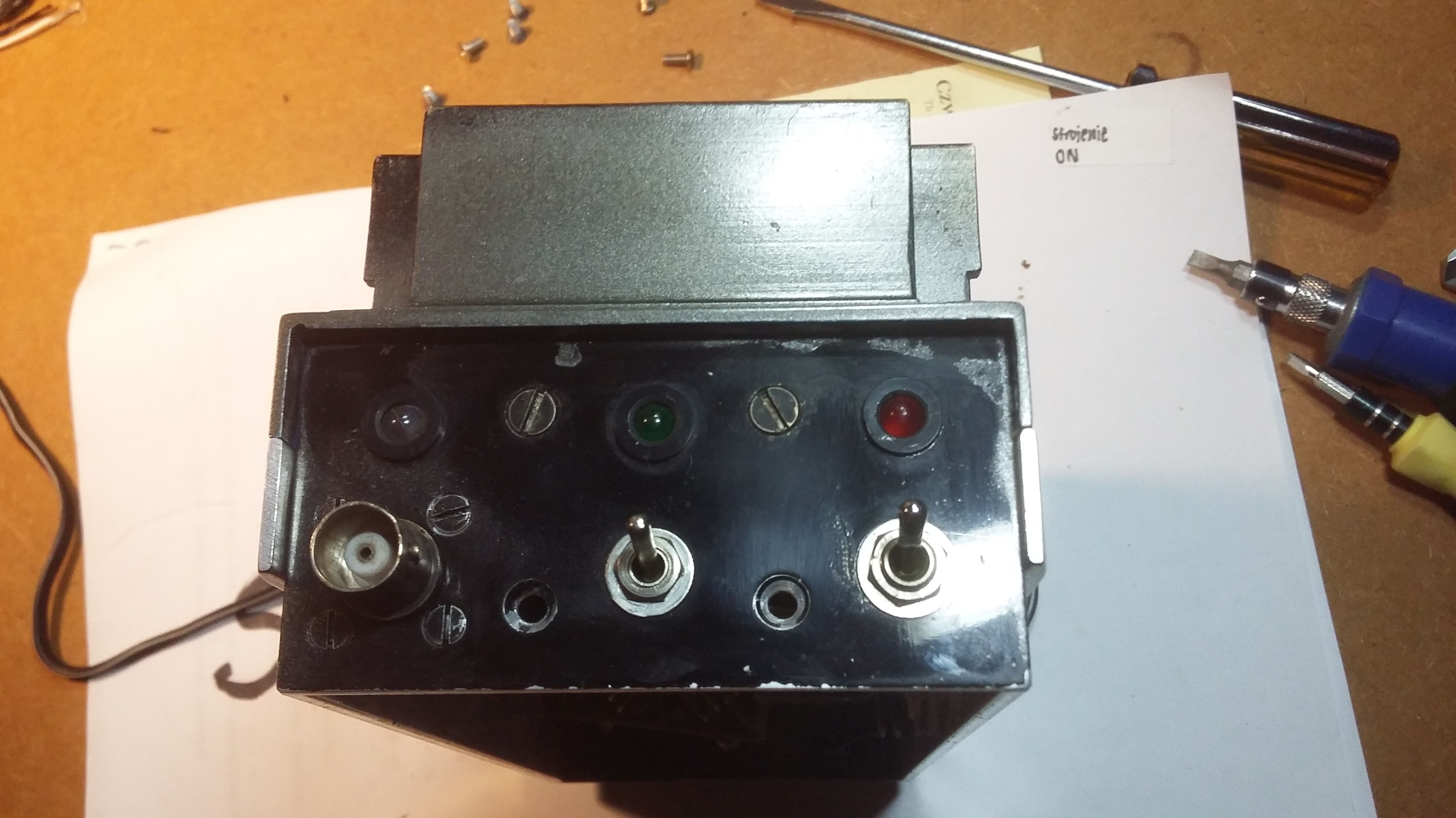

Sadząc po elementach i sposobie wykonania cewek to pewnie jest na pasmo 2 m. Napięcie zasilania musi być dostosowane do użytych tranzystorów - to z kolei łatwo sprawdzić w katalogu. Pomierz omomierzem od strony zasilania - jeżeli oporność jest w miarę rozsądna (brak zwarcia) to można spróbować to załączyć. Do wysterowania użyłbym jakiegoś Baofenga z mocą 0,5-1W. Przyjrzyj się dokładnie do czego służą te dwa pstryczki. Jeden może być N-O (o ile nie jest to zrobione w układzie voxa w.cz.), a drugi może przełączać końcówkę pomiędzy pracą FM/SSB zmieniając klasę pracy tranzystorów.

Wygląda to na wzmacniacz VHF (2M). Kiedyś podobne budowałem ale nie było tak starannie wykonane.

Bogdan, jeden wyłącznik to na 100% po prostu zasilanie, drugiego tymczasem nie rozgryzłem ale wezmę pod uwagę Twoje sugestie. Co do zasilania to myślę, że powinno to być 12V. Co do pasma też po cichu obstawiałem 2m ale, że nie mam twardych argumentów więc wolałem spytać niż coś sugerować.

Raczej na tranzystorach KT925A i KT920W (polskie litery), tranzystory dedykowane do zasilania 12,6V ,KT920W zdolny do oddania 20W na 175 MHz.
Podobne dwustopniowe PA stosował Radmor , trzeba by porównać schemat.

AdamC, co do oznaczenia to napisałem to co widać, tyle, że ja wiem, że B=W ale jak napis (literkę) w oznaczeniu KT870B / 920B przeczyta dzisiejsza młodzież ? Co do cyferek wezmę dosłownie tranzystory pod lupę i wrócimy do tematu. Dzięki za trop z Radmorem.

Myślę że tu coś znajdziesz https://www.electroschematics.com/rf-15w...930-kt934/ Moje było oparte na wzmacniaczu z "Murzynka" ale to było 20 lat temu Big Grin
