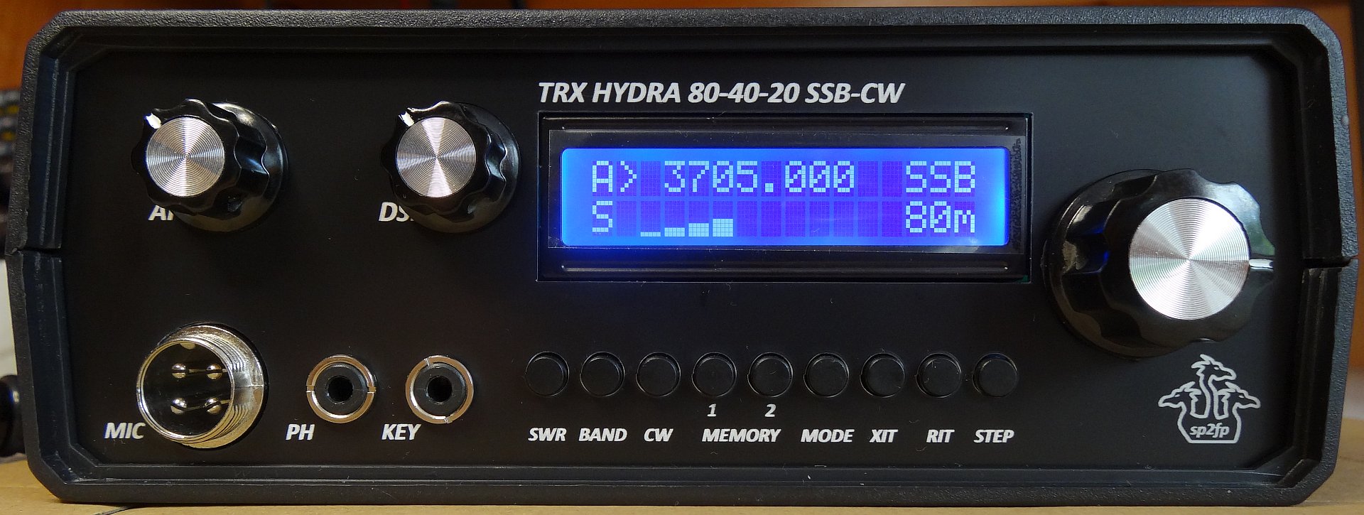

Witam. Prezentuję trzy pasmowy trx cw / ssb pokazany na PUK Burzenin 2019
Link do strony:
http://www.profimot.pl/sp2fp/HYDRA/TRX_H...SP2FP.html

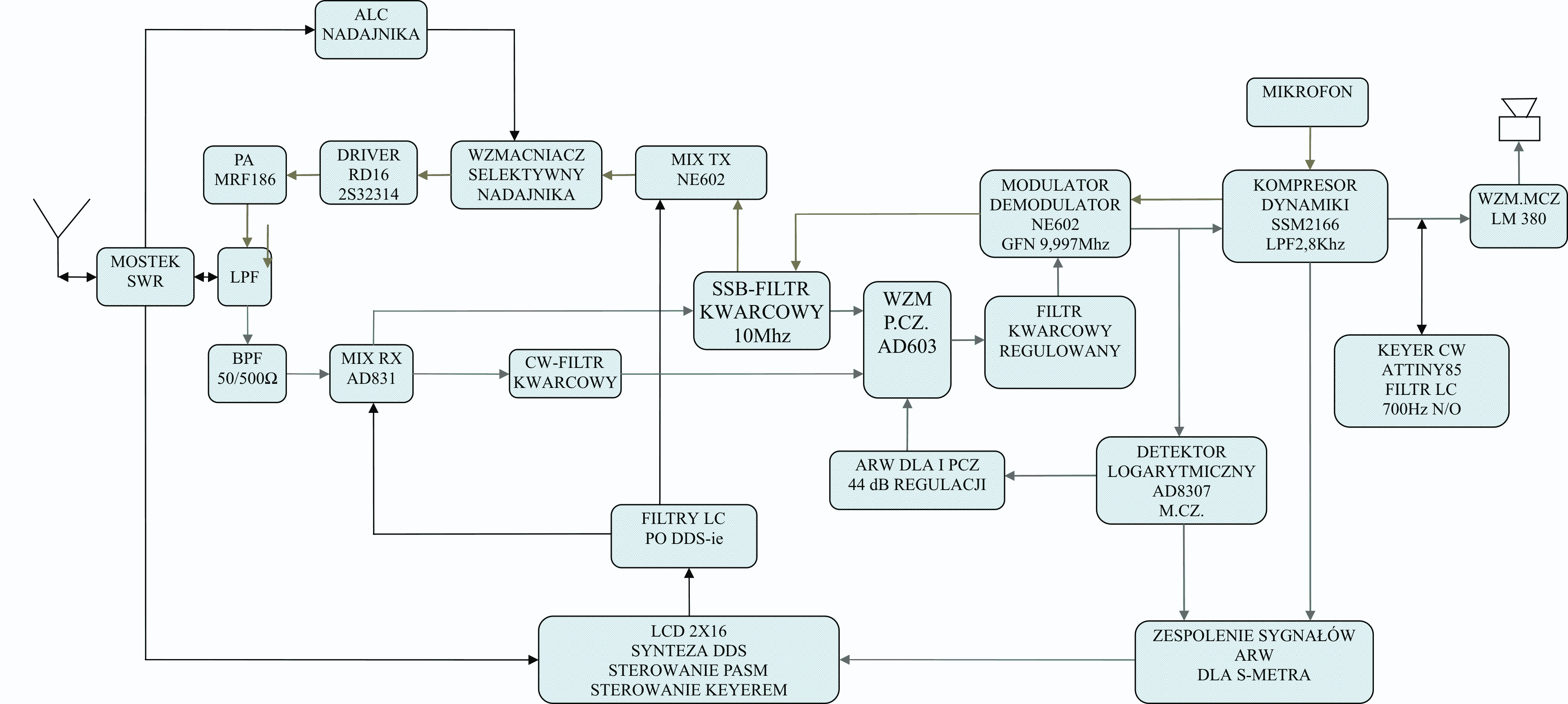

schemat blokowy:
Opis działania TRXa -link

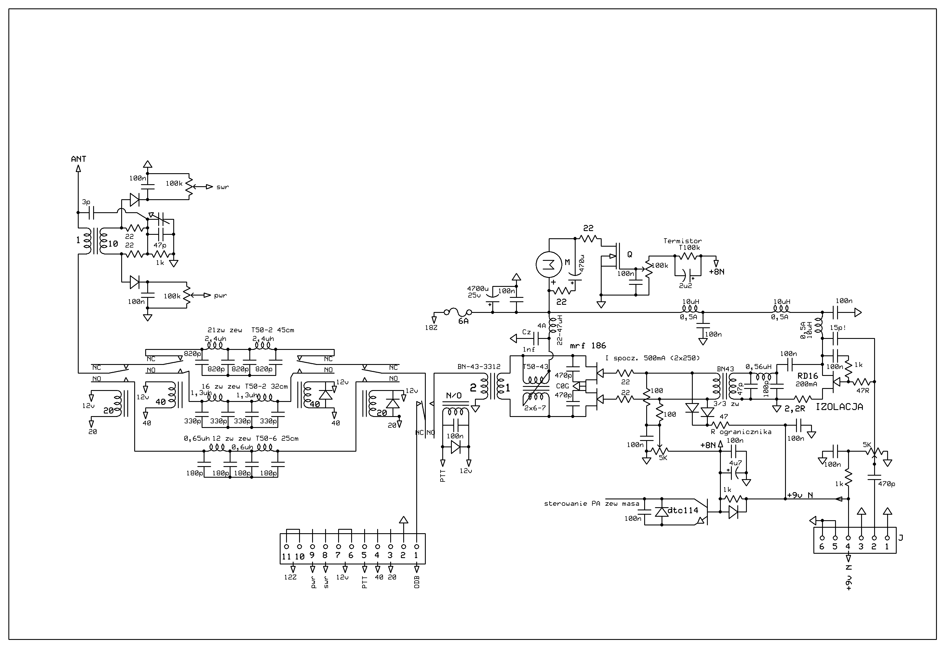

schemat PA

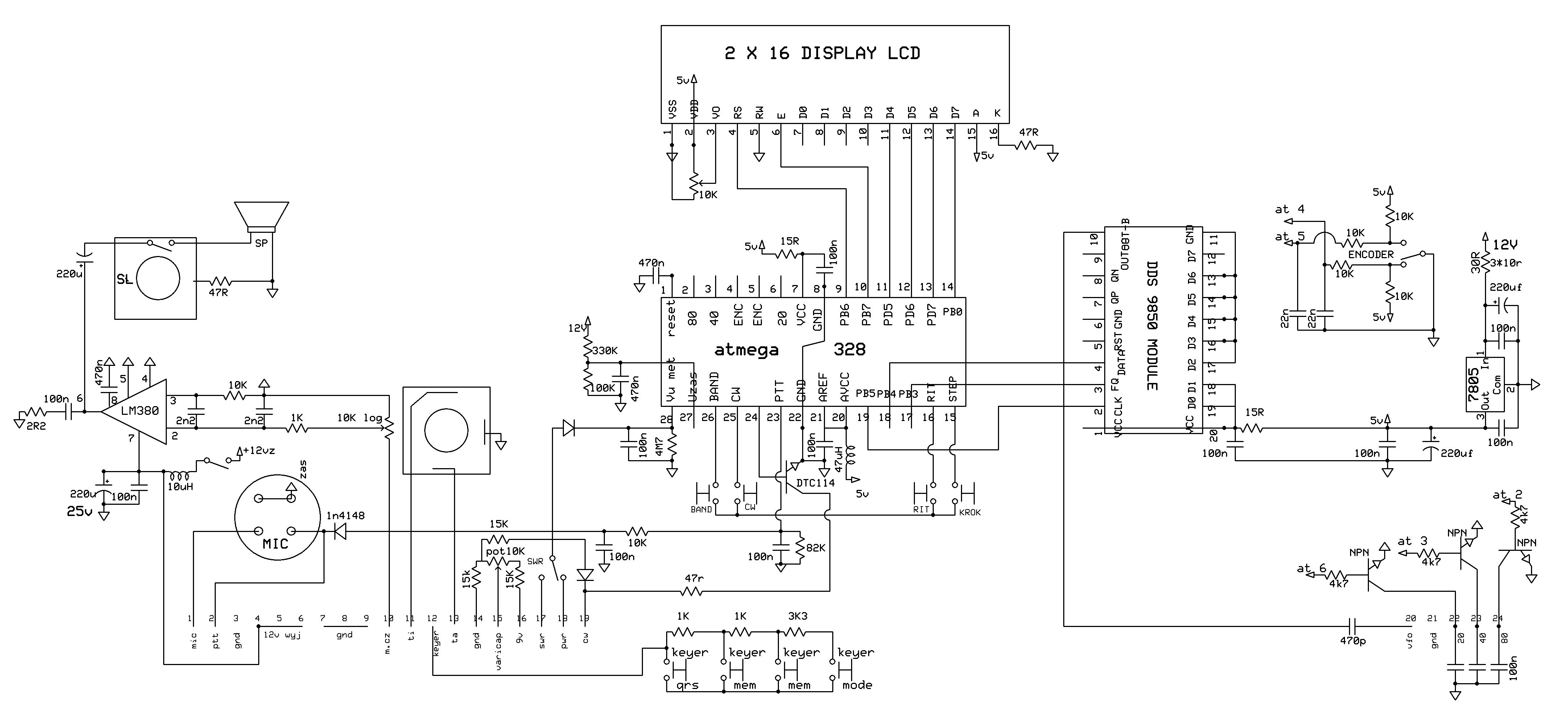

schemat front panelu

Trzeba tutaj dodać, że TRX Hydra został wystawiony w konkursie PUK-2019 i zajął drugie miejsce ex aequo z wystawionym przez Bogdana SP4LVC 200 watowym tranzystorowym wzmacniaczem Husarek PA200. Gratulacje !
TRX Hydra świetnie się prezentuje wizualnie i też bardzo dobrze działa, miałem okazję posłuchać na prywatnych pokazach, wg mojej opinii zarówno TRX Hydra, jak i poprzednik jedno pasmowy TRX Scorpion to najlepiej dopracowane kity w SP, wzór do naśladowania. Szkoda, że na tegorocznym ZT Burzenin 2019, Paweł nie dostał od organizatora czasu na wykład o jego najnowszym projekcie, bez wątpienia byłby to jeden z najciekawszy i najbardziej techniczny wykładów.
