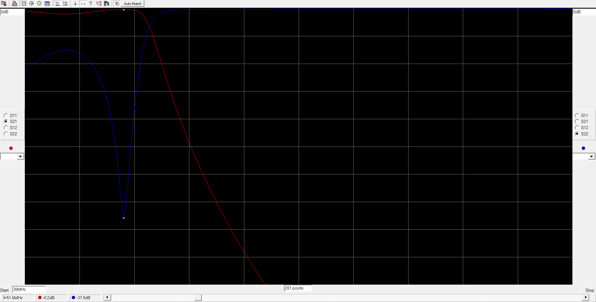

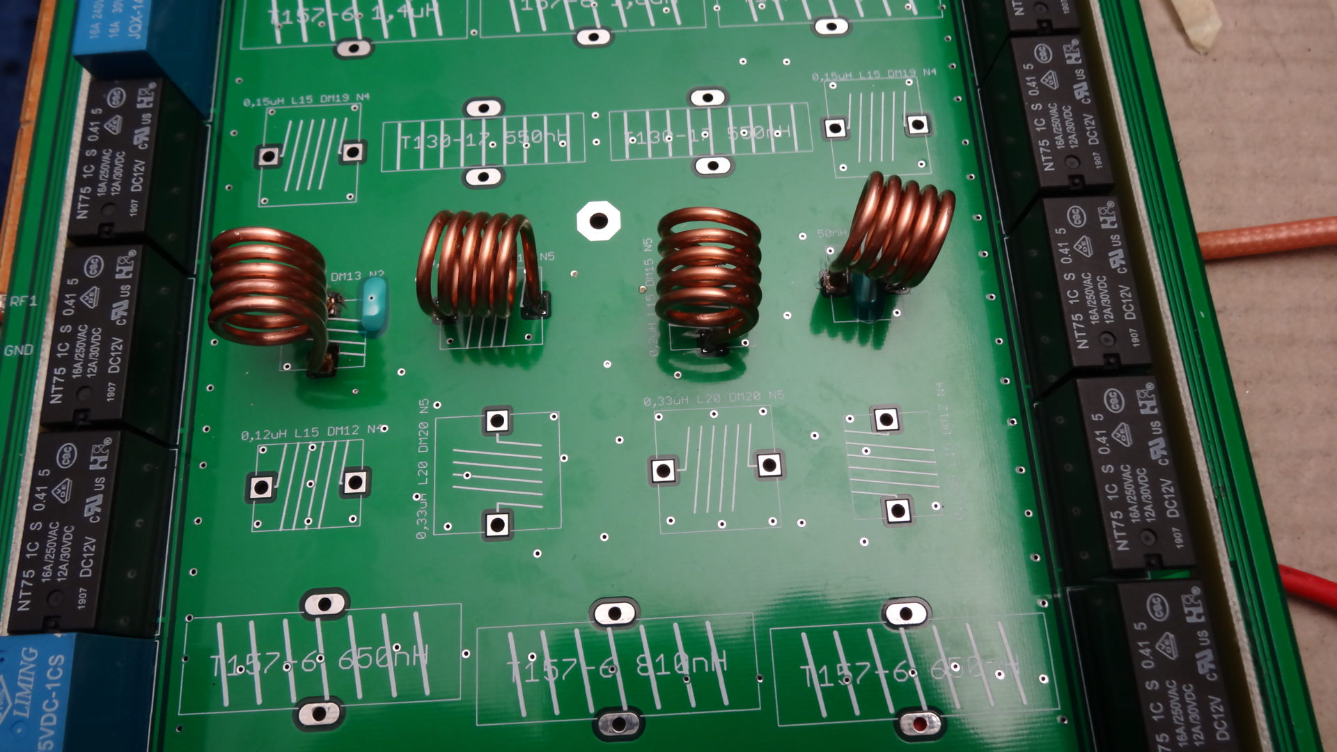

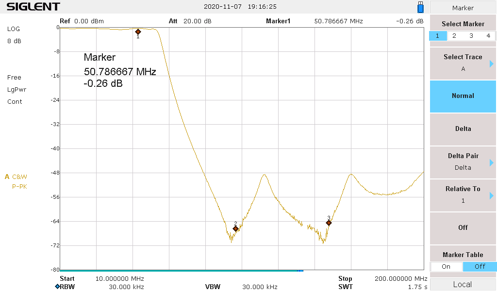

LPF, to drugi bardzo wazny zespol.

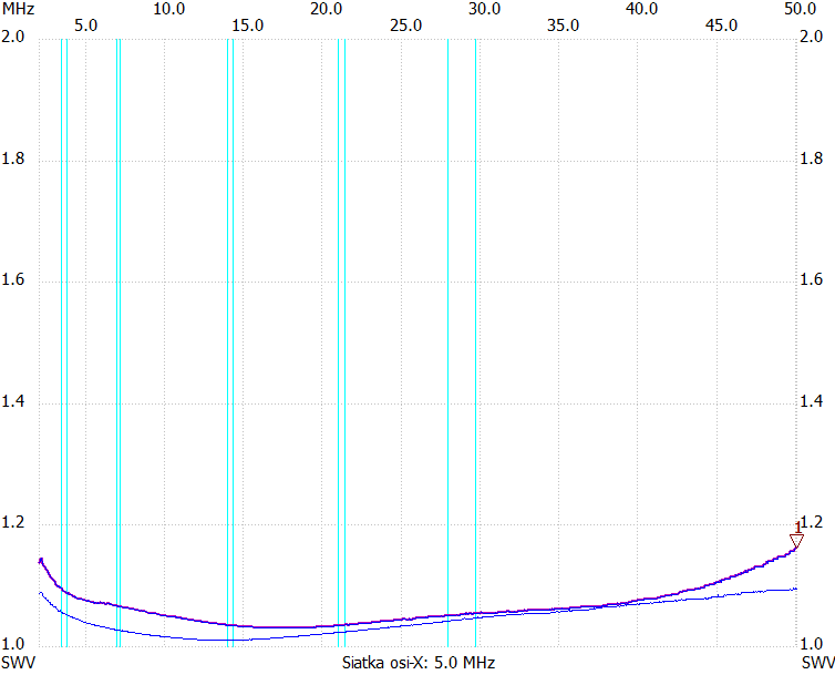

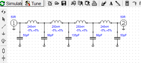

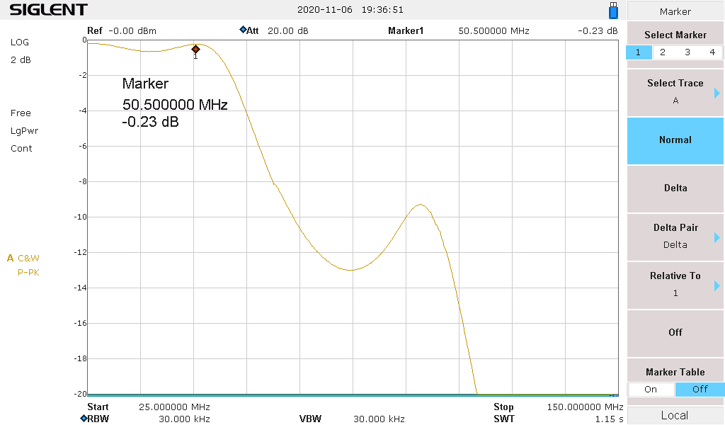

Zakup kondensatorow będzie dużym wyzwaniem.Z montazem problemów nie będzie, ale po zlozeniu przyjdze chwila prawdy!!

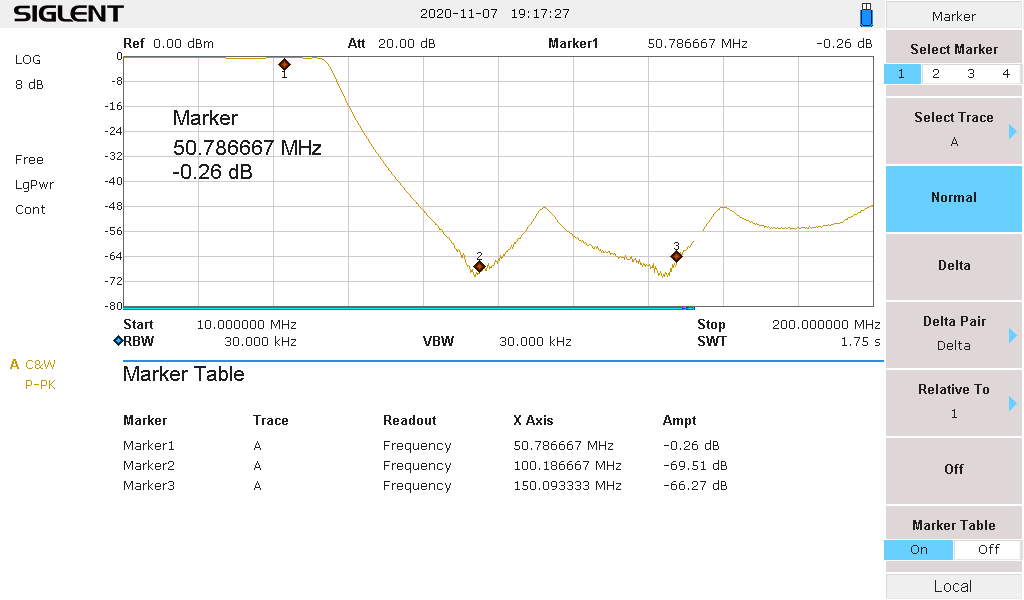

Będziemy musieli zobaczyć charakterystyki filtru i je skorygować !
Potrzebny będzie analizator!

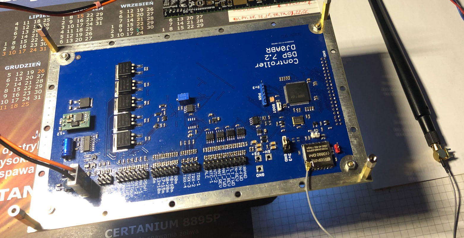

Prawde mowiac sam byłem bardzo zainteresowany kontrolererm DJ0ABR-a.

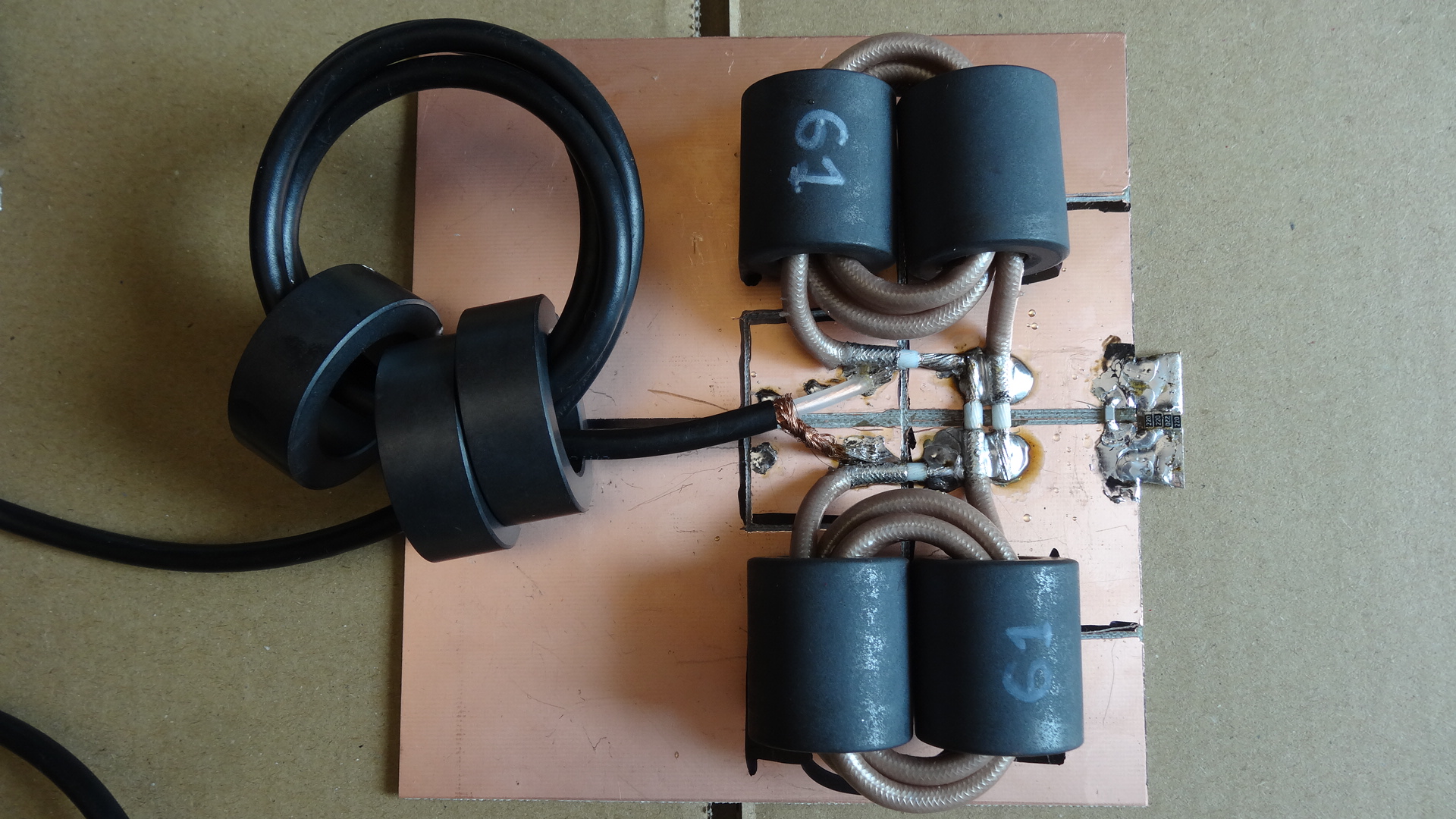

Natomiast PA wg W6PQL-a zbudowal od podstaw Zbyszek SP6IXO.
SP6IXO kupil PCB i tak jak Wy koledzy, kompletowal części,lutowal je na plytkach ,następnie montowal w obudowę.

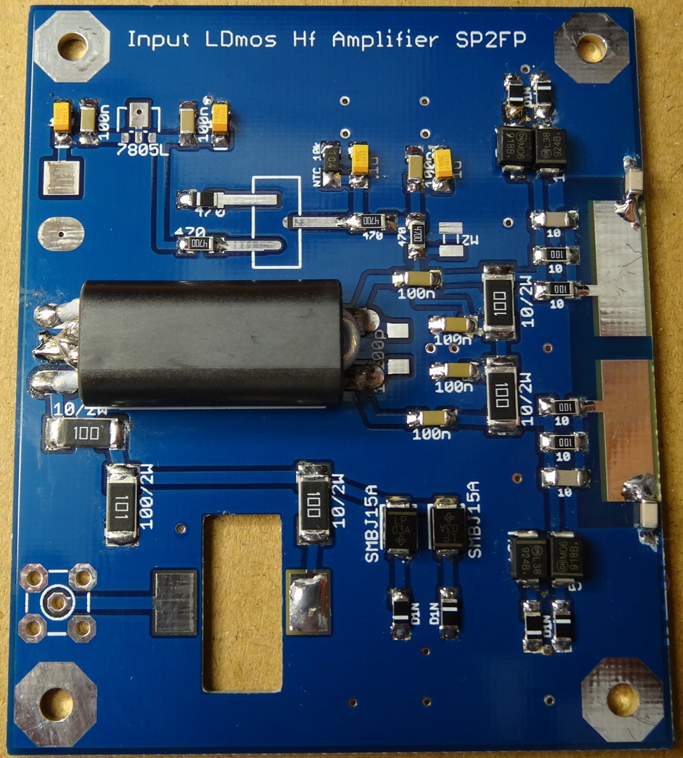

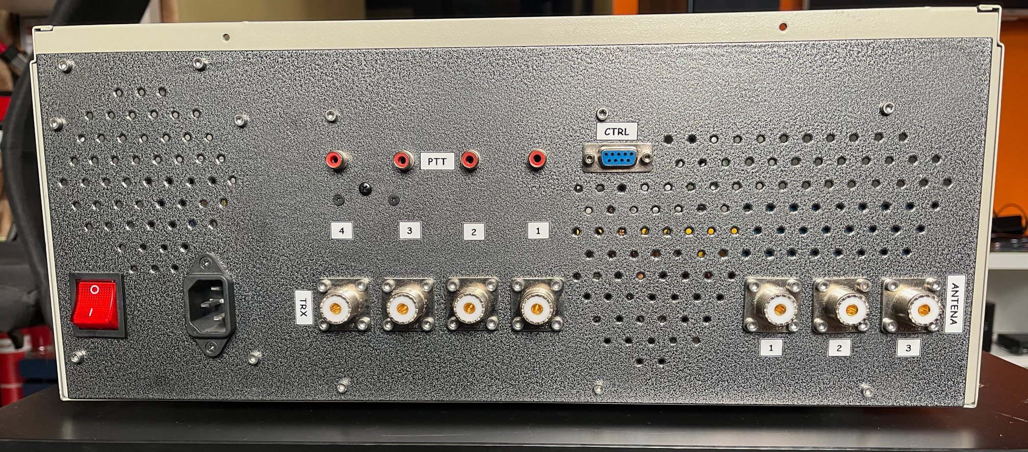

DJ0ABR zastosowal we wzmacniaczu plytke umozliwiajaca podlaczenie kilku trx-ow.
Przed upadkiem internetowej sprzedaży , można było kupic ta plytke zmontowana w dwu wersjach, z i bez tłumika.Polecam zastosowanie tłumika na wejściu i sterowanie wzmacniacza z urzadzenia max moca.
Takie rozwiązanie umozliwie podlaczenie starszych urzadzen ,z koncowkami bez regulacji mocy wyjściowej , a także tych trx-ow, w których wystepuje zjawisko tzw overshot,przy zredukowanej mocy wyjściowej .
Tlumiki sa w moim i SP6IXO wzmacniaczu.Mozna je obejść i sterowac koncowke mniejsza moca ,stosownie do warunków panujących na pasnie .

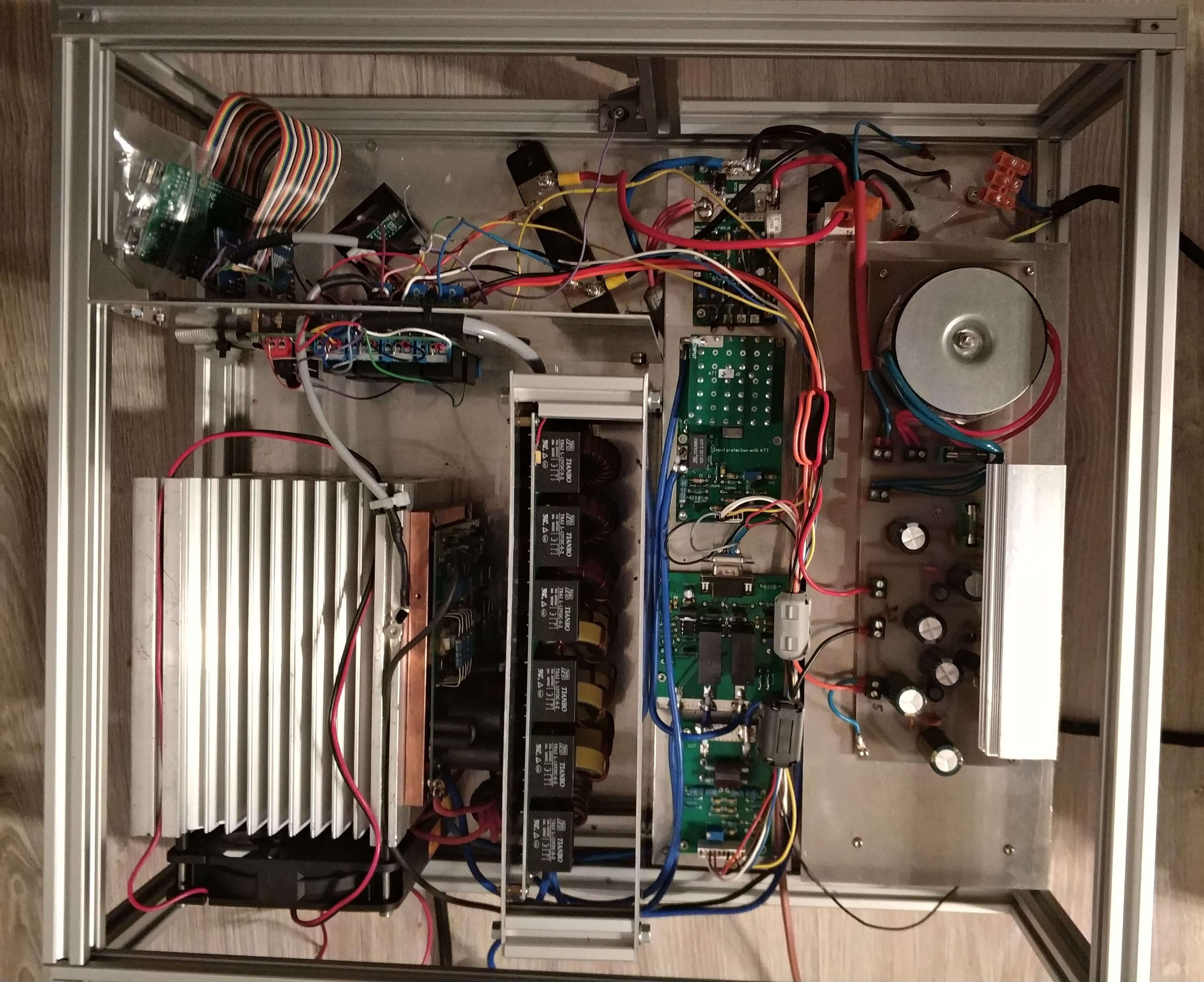

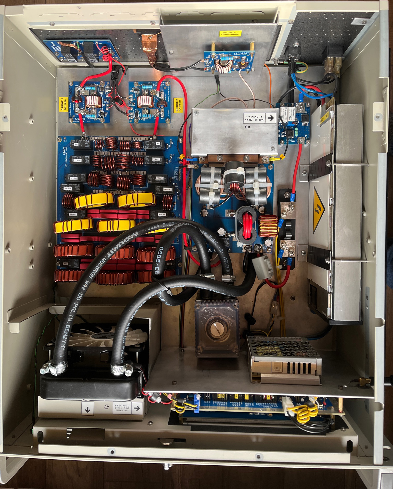

Zdjecia które zamieszczam, pokazuja ile jest pracy do wykonania i ile jest pieniędzy do wydania!
Zbyszek prezentowal wzmacniacz na LDMOSIE w Burzeninie .
Zdjęcia ukazaly się w Swiecie Radio.
Wzmacniacz jest wykonany bardzo starannie.
https://zapodaj.net/bb0e46824062b.jpg.html
https://zapodaj.net/1cc10861fa492.jpg.html
https://zapodaj.net/d79aa7978930e.jpg.html
https://zapodaj.net/eda0d9a8b9ef2.jpg.html
https://zapodaj.net/f358e7ddc5843.jpg.html
Oba wzmacniacze,SP6DLO i SP6IXH zostały uruchomione i dzialaja!
Widze , ze zapanowala cisza.
Dodam jeszcze jedno zdjecie ,które przeslal mi Zbyszek SP6IXO w dniu dzisiejszym---09.11.2019
https://zapodaj.net/cf5a446918299.jpg.html
PA stoi na biurku gotowe w każdej chwili do pracy.
Bardzo ladnie się prezentuje,cieszy oko.
Takiego finalu zycze kazdemu.

Dla starszych tranceiverow, do przelaczania sekcji filtru ,wykorzystywany jest przelacznik obrotowy.
Na filmach DJ0ABR-a widzimy jak trx-y ICOM-a przelaczaja sekcje filtrow , a co z YAESU i Kenwoodem?
To wzmacniacz dla zwolennikow firmy Icom?
Mamy tez mozlwosc podlaczenia 4-rech tranceiverow, a tylko jedno gniazdo do automatycznego przelaczania filtru AUX ?
Jest cztery gniazda PTT do sterowania nadawanie/odbior, patrz film 8:22
https://www.youtube.com/watch?v=uScCsTskw1k
Nie ma gniazd ALC !
U mnie sa

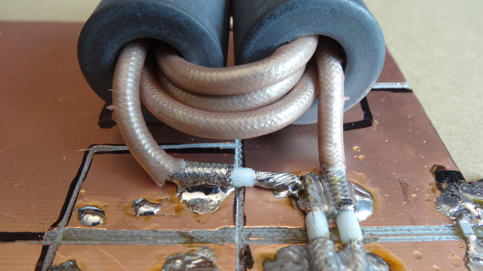

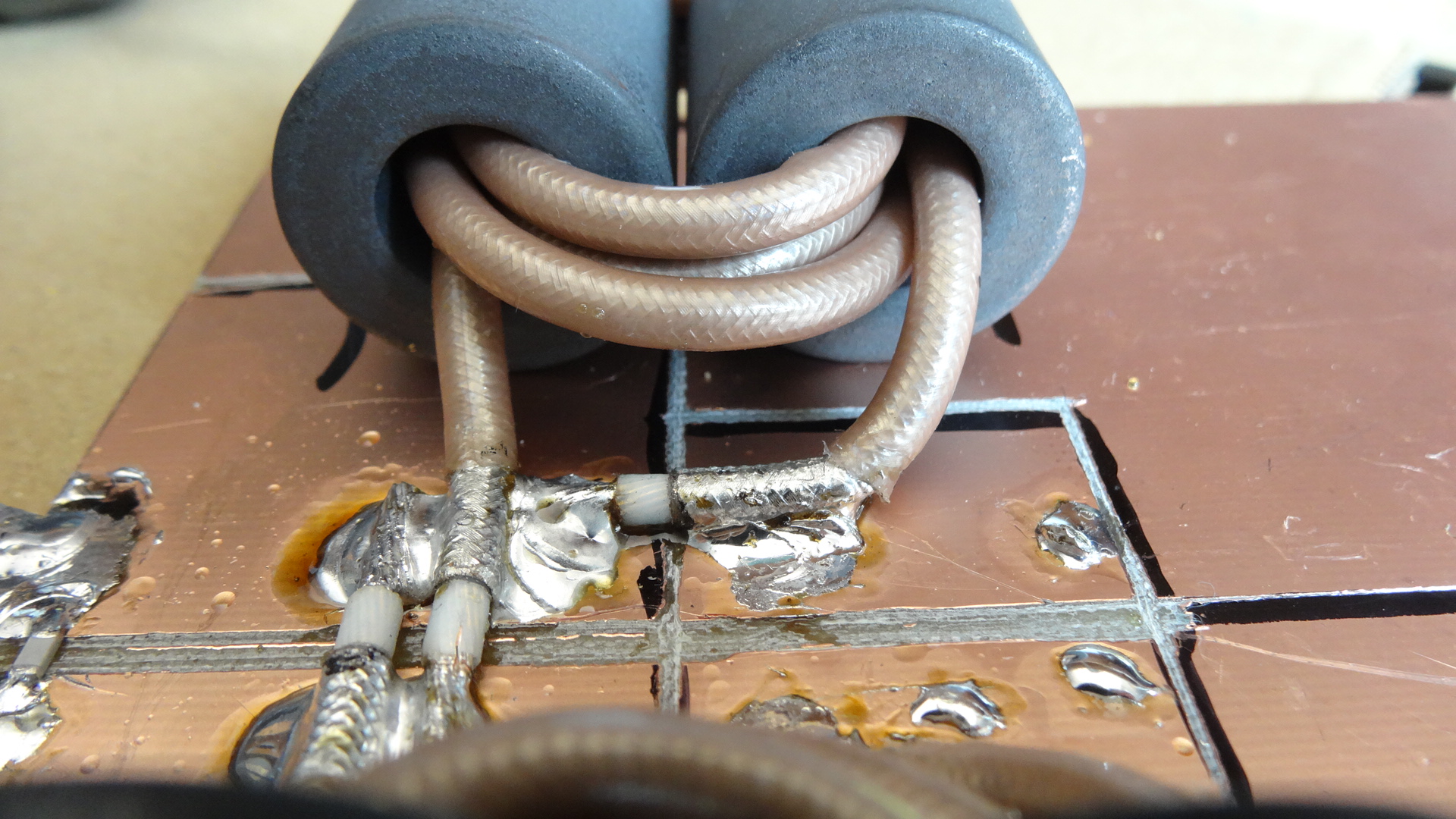

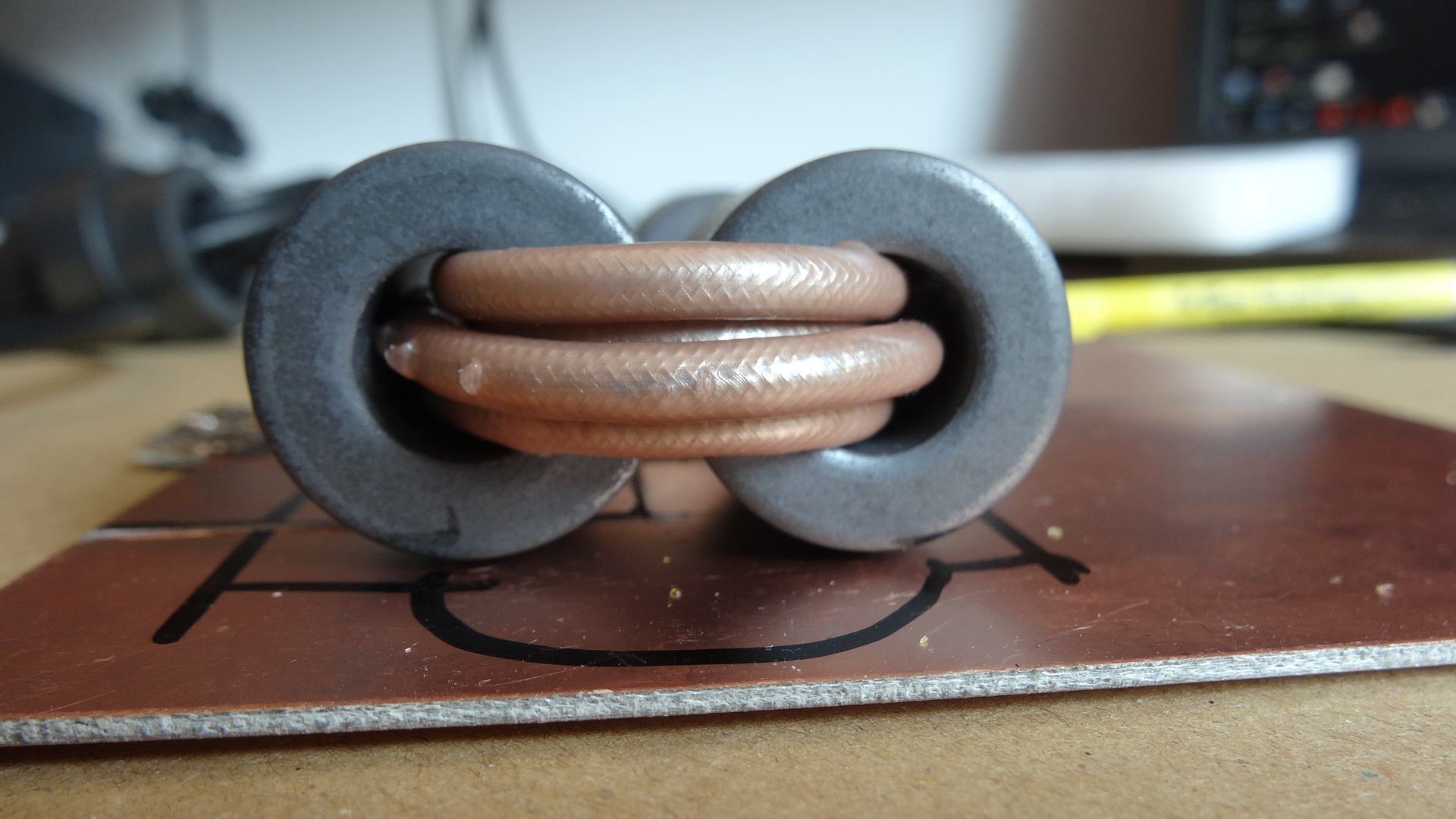

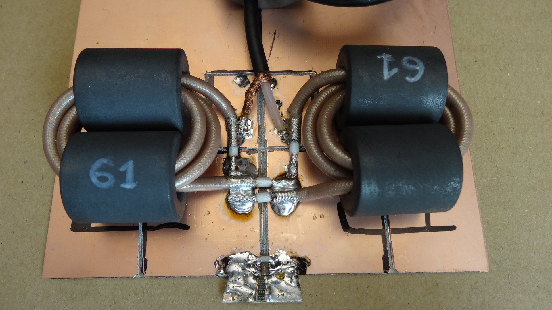

W moim wzmacniaczu wykorzystalem :
pierscienie ferrytowe KITAGAWA oraz LAIRD (kupiłem w DIGIKEY ),
przekazniki kupione u Carioci -- antenowy firmy Rohde & Schwarz,wejsciowy Amphenol ,
przetwornice VICOR DC/DC,50/28V i 28/12V,
zastosowalem gniazda i wtyki typu N,
gniazda i wtyki zasilające Andersona,
wentylatory: 92X92, 2X-- 200X200 NOCTUA ,
w zasilaczu pracują dwie przetwornice ASCOM 1900W od CARIOCI,
(nie maja wentylatorow,nic mi halasuje ,byly bardzo tanie.
a na Losiu uslyszalem opinie ,ze sa niezniszczalne!)
Odradzam Mean Well, 3kW Embedded Switch Mode Power Supply SMPS, 48V
https://uk.rs-online.com/web/p/embedded-...s/6741669/
Strasznie halasuja w pomieszczeniu zamkniętym, to porazka.
Na wyjazdy, w terenie otwartym mogą być.Wiem o czym pisze ,bo mam takie dwie przetwornice.
Jestem bardzo zadowolony z mego wzmacniacza.To wojkowa solidna konstrukcja ,tak w przeszlosci robiono dla NATO wzmacniacze .
Mam nadzieje ze zamieszczone zdjęcia posluza kolegom ,przy składaniu własnych wzmacniaczy.
Widac na nich co i w jaki sposób wykorzystano przy montażu.

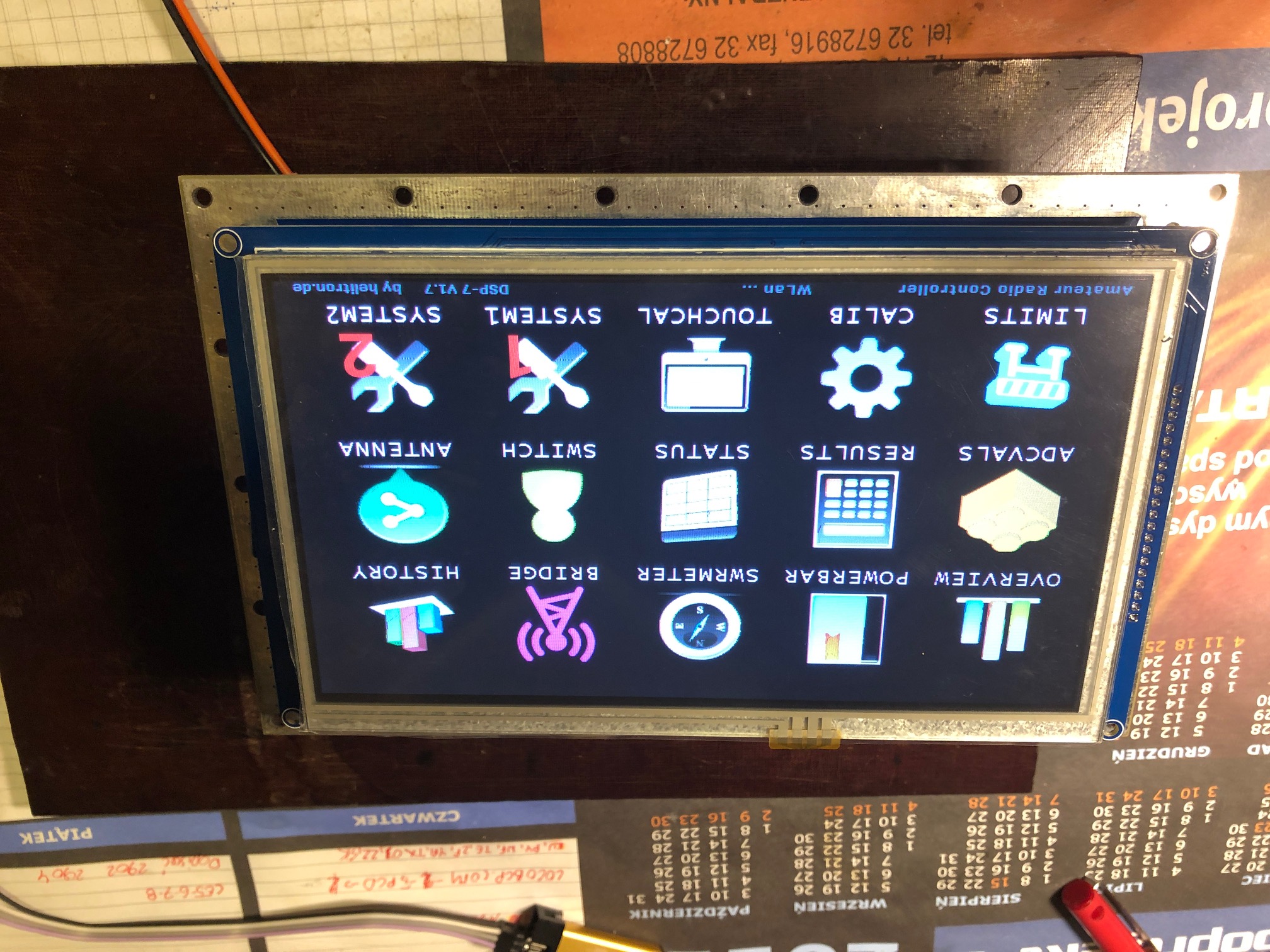

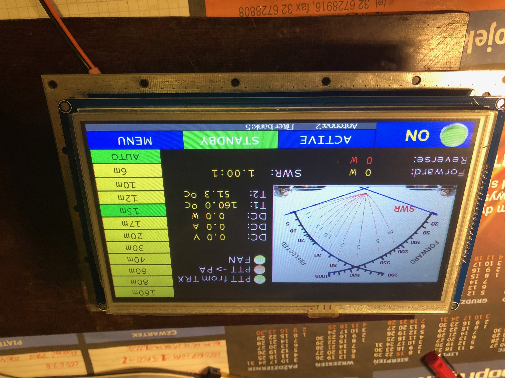

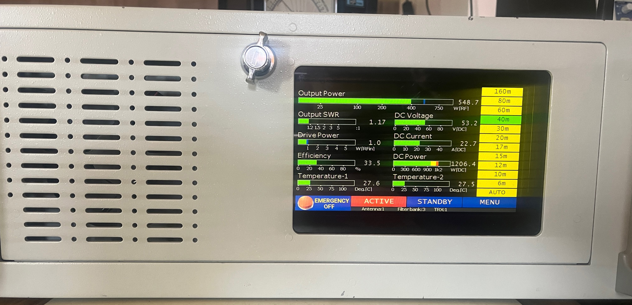

Dawno nie byłem na stronie i proszę niespodzianka!!

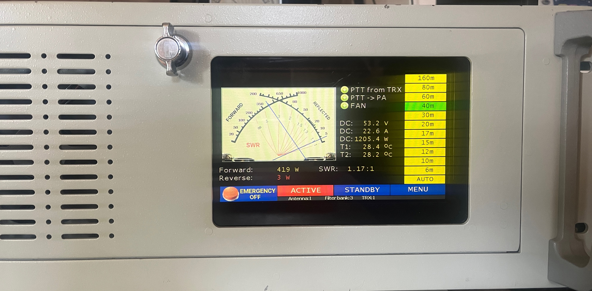

DL6EAT zamiescił zdjecie z kontrolerem TFT touch panel
Doczekalismy się kontrolera na eb104-ru
https://zapodaj.net/bff8d56fe5330.jpg.html

Witam wszystkich
Też próbuję budować wzmacniacz 1kw ale zakupiłem części tam gdzie pisze kol SP6FPH na MOSFETACH (tych wylutach) .Mam jeszcze sporo pracy z kalibracją wszystkich wskaźników ale będzie zajęcie na zimę .
Spodobał mi się sterownik z tego niemieckiego wzmacniacza ale nie jestem taki mocny w programowaniu i dorobiłem sobie o wiele prostsze sterowanie na Raspberry pi.
Pozdrawiam Jarek

12345 Offline
Liczba postów: 6
Dołączył: 29-11-2017
RE: PA wg DJ0ABR
W zasadzie działa, chociaż czasami zadziała zabezpieczenie ale to może dlatego,że jeszcze nie wszystko zrobione muszę wyciąć płytę tylną i na niej zamontować gniazda i dorobić pokrywę .Marzy mi się płyta czołowa z czarnego szkła ale nie mogę znaleźć firmy ,która wytnie mi otwór na ekran i otwór na włącznik.
pozdrawiam Jarek

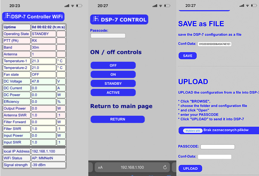

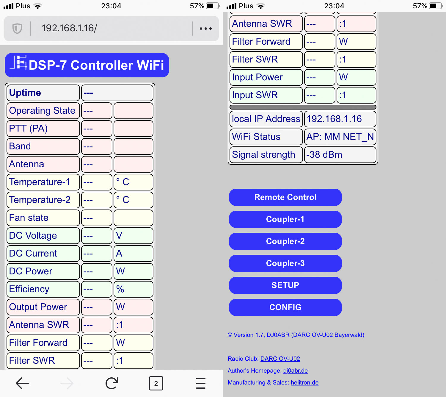

Wrócę do tematu tego wątku...PA wg DJ0ABR
Sterownik częściowo przetestowany (sterowanie wyjściami , pomiar napięcia-prądu)
Zaprogramowałem też układ WiFi i podłączyłem go do swojej sieci, pozwala to za pomocą telefonu lub komputera kontrolować parametry wzmacniacza oraz częściowo nim sterować przez WiFi.
Wygląd interfejsu w telefonie
