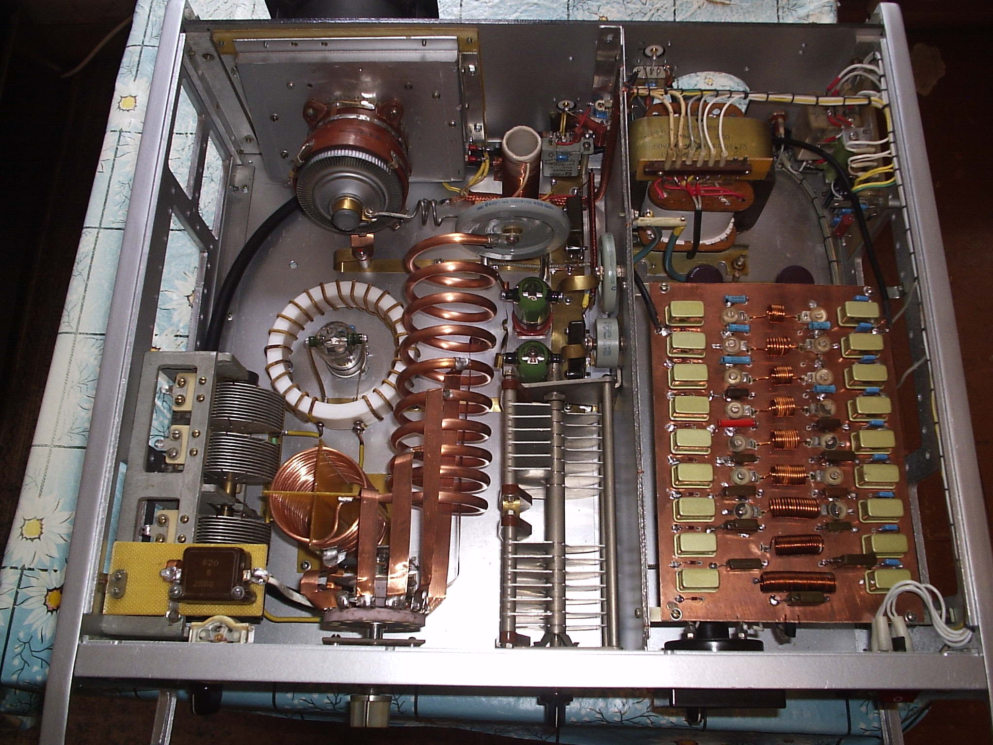

Mam na zapas do mojego wzmacniacza GU74B z 89 roku.
Ile czasu wygrzać ją na samym żarzeniu przed włożeniem do PA.
Z góry dzięki za pomoc.

Ja robię to tak jak Jurek sp2ddv.
http://www.mikrofale.iq24.pl/default.asp...mat=132530
Pozdrawiam - Wacław

Dzięki, sposób fajny z autotransformatorem. Ale u mnie chyba nie da rady, za dużo elektroniki jest napakowane we wzmacniaczu.

Wyjmujesz lampę i podłączasz samo żarzenie
Tu masz przykłady, napięcia i prądy dla lamp.
https://pa0fri.home.xs4all.nl/Lineairs/T...ioning.htm
