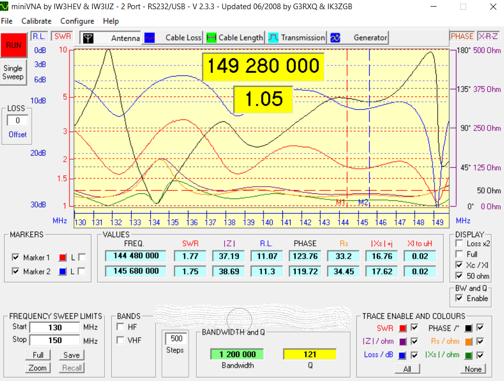

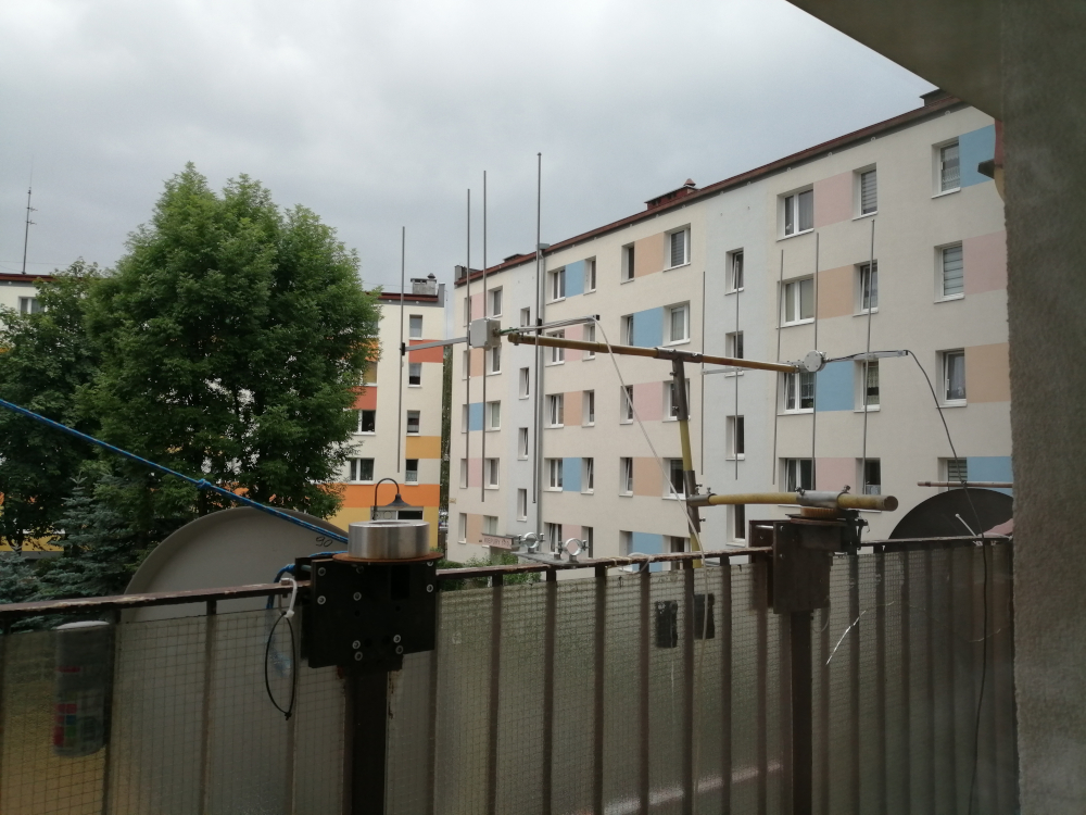

Ze względu, że czekam na pewne graty jeszcze do Oscara 100, to sobie popełniłem 4 elementy wg DK7ZB w wersji 50om, a także powodu chęci porównania do 5 elementów wg SP2XDQ.
Zacznę od tego co nie widać, że na 430MHz obydwie stroją się w przedziale SWR 1:1,7, ale charakterystyka na DK7ZB jest bardziej płaska. w SP2XDQ najniższy SWR jest ok. 430MHz i rośnie wraz z częstotliwością. Pomiar dokonałem MFJ-tem 269.
Odsłuch na 70cm, przemiennik SR6JG oddalony o ok. 19 km z nieciekawym kierunkiem bo pod 45* odbieram na S7 na DK7ZB, na SP2XDQ S9+15-20 przy włączonym przedwzmacniaczu. Przy wyłączonym odpowiednio S3 i S8.

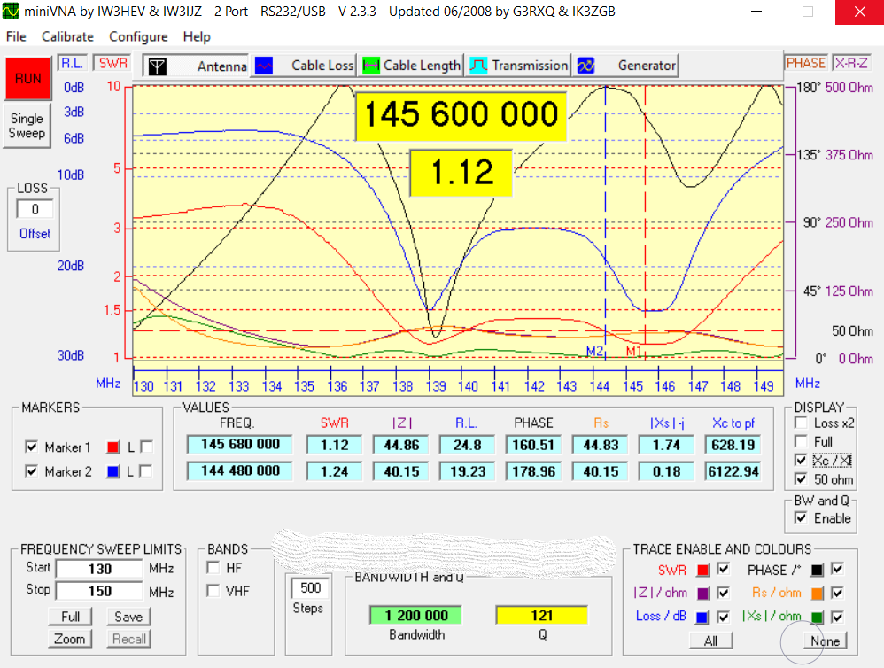

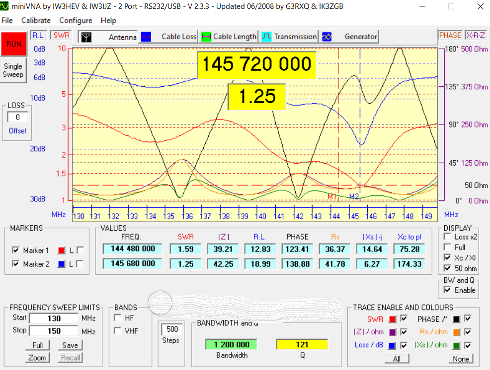

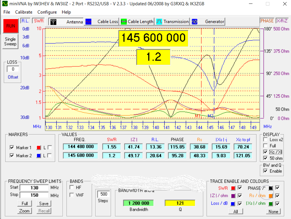

Odnośnie pasma 2m to poniższe wykresy z Maxa-6 pokazują charakterystyki anten. Bardziej czuła na wszelakie "zło" w okół anteny jest jak widać DK7ZB, bo się trochę "przestroiła".
Odnośnie odsłuchu na 2m, przemiennik wałbrzyski SR6W oddalony o ok. 35 km którego mam na kierunku odbieram na S7 na DK7ZB, a na SP2XDQ to jest S9 przy włączonym przedwzmacniaczu. Przy wyłączonym odpowiednio S1 i S3.
balkon: İmage
DK7ZB w pionie: İmage
DK7ZB w poziomie: İmage
SP2XDQ w pionie: İmage
SP2XDQ w poziomie: İmage
W planach jest wykonanie DK7ZB 4el +5el 2m/70cm.
