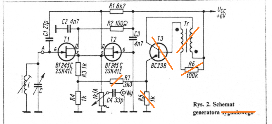

Dzięki za tak wyczerpujące wytłumaczenie. Mam oscyloskop ale nie mam generatora (generator mam tylko do 3 MHz).
Czyli rozumiem, że podstawa działania to dobry obwód wejściowy, który będzie wycinał tylko to co nas interesuje? Czy mógłbyś w kilku słowach opisać jak powinien wyglądać pomiar takiego obwodu Taurusa za pomocą oscyloskopu i generatora i jak z VFO zrobić generator? Jaki zakres częstotliwości powinien obejmować generator?

Bierzesz schemat dowolnego generatora i tak dobierasz elementy, aby przestrajanie było kilka razy szersze od badanego filtru. Dla pasma 14MHz możesz zrobić generator od 12MHz do 16MHz, wtedy nawet jak obwód będzie rozstrojony to będzie coś widać.
Ważne jest, aby ten generator miał oporność wyjściową 50 omów. Ten warunek spełnia większość schematów generatorów VFO przeznaczonych do współpracy z mieszaczami diodowymi - schematów w sieci jest dużo. Pewien kłopot będziesz miał w poszerzeniu zakresu przestrajania
Do mniej dokładnego nastrojenia możesz zbudować najbardziej prymitywny generator wyposażony dodatkowo we wtórnik emiterowy - za wtórnikiem dodaj przed wyjściem szeregowo rezystor 47 omów.
Wtórniki emiterowy podłącz do wyjścia za potencjometrem.
Elementy LC oblicz jakimś programem lub weź dane z jakiegoś podobnego schematu i doświadczalnie dobierz zakres strojenia
Ten typ generatora potrafi mieć bardzo szeroki zakres przestrajania i nie powinno być z nim kłopotów. Może ktoś poszuka i wstawi kompletny zaprojektowany schemat - ja w tym momencie nie mam na to czasu. Podobny generator pracuje w MFJ 256.
Oscyloskop podłącz do drenu drugiego wzmacniacza w.cz. aby nie wpływał na obciążenie strojonego obwodu.
Tu masz jeszcze jeden projekt generatora sygnałowego:
.pdf  generator sygnałowy z EP5-95.pdf (Rozmiar: 1.05 MB / Pobrań: 1514)
Możesz w nim zastosować tylko jedną cewkę na zakres, który w danym momencie jest potrzebny.
