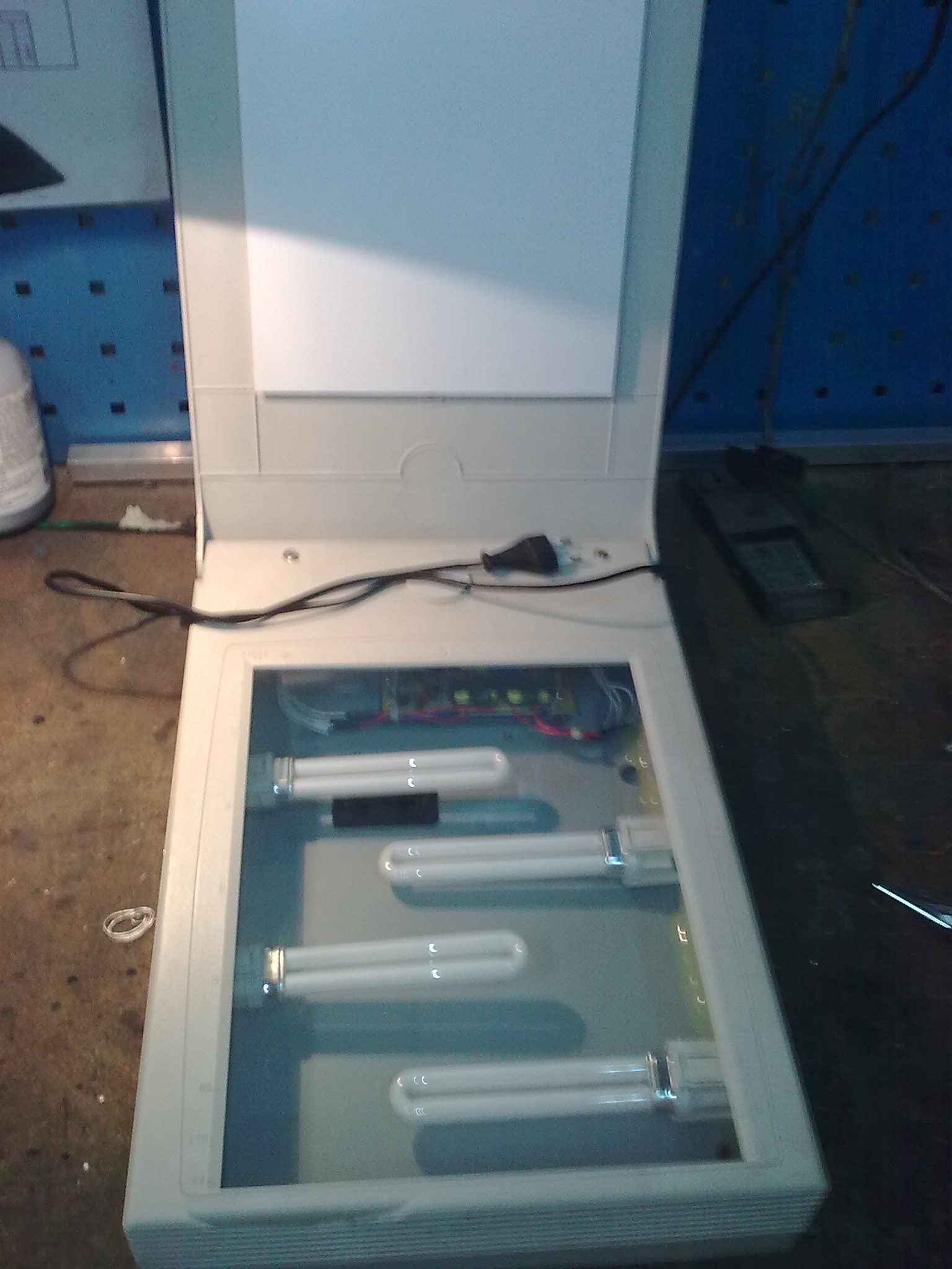

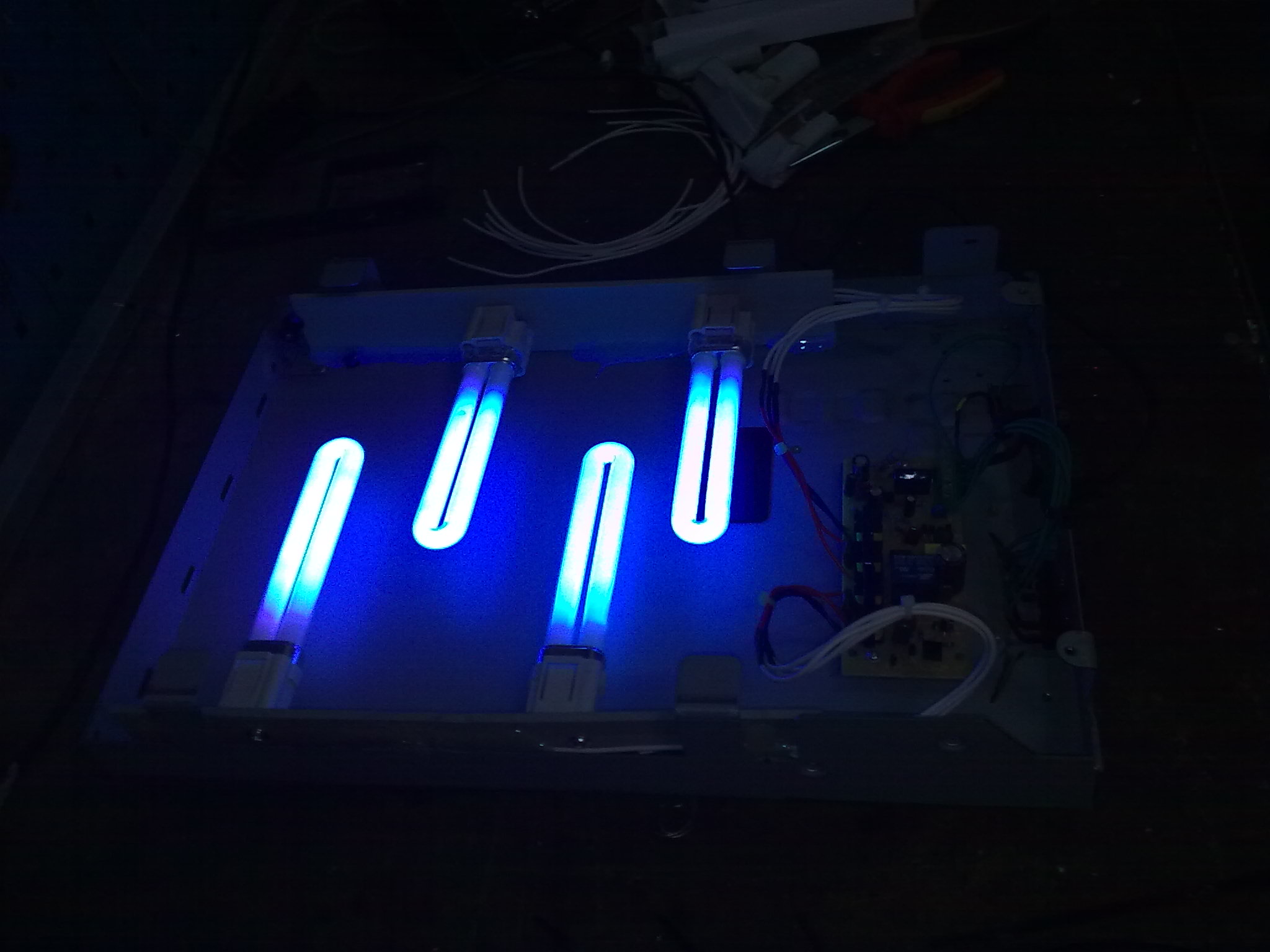

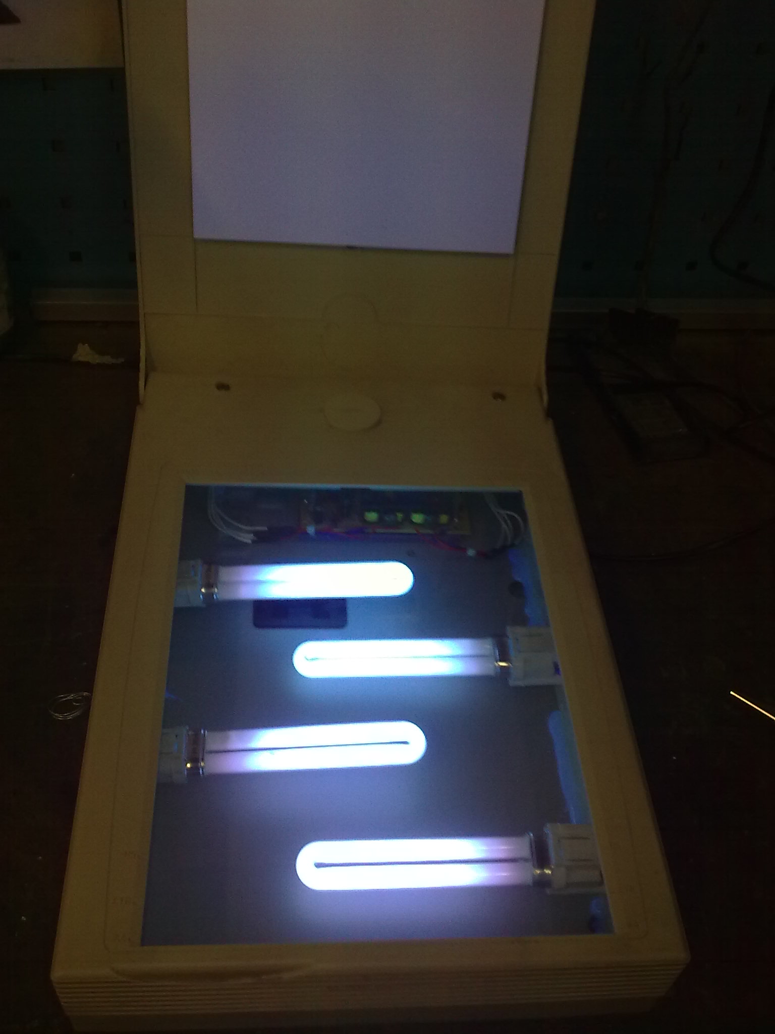

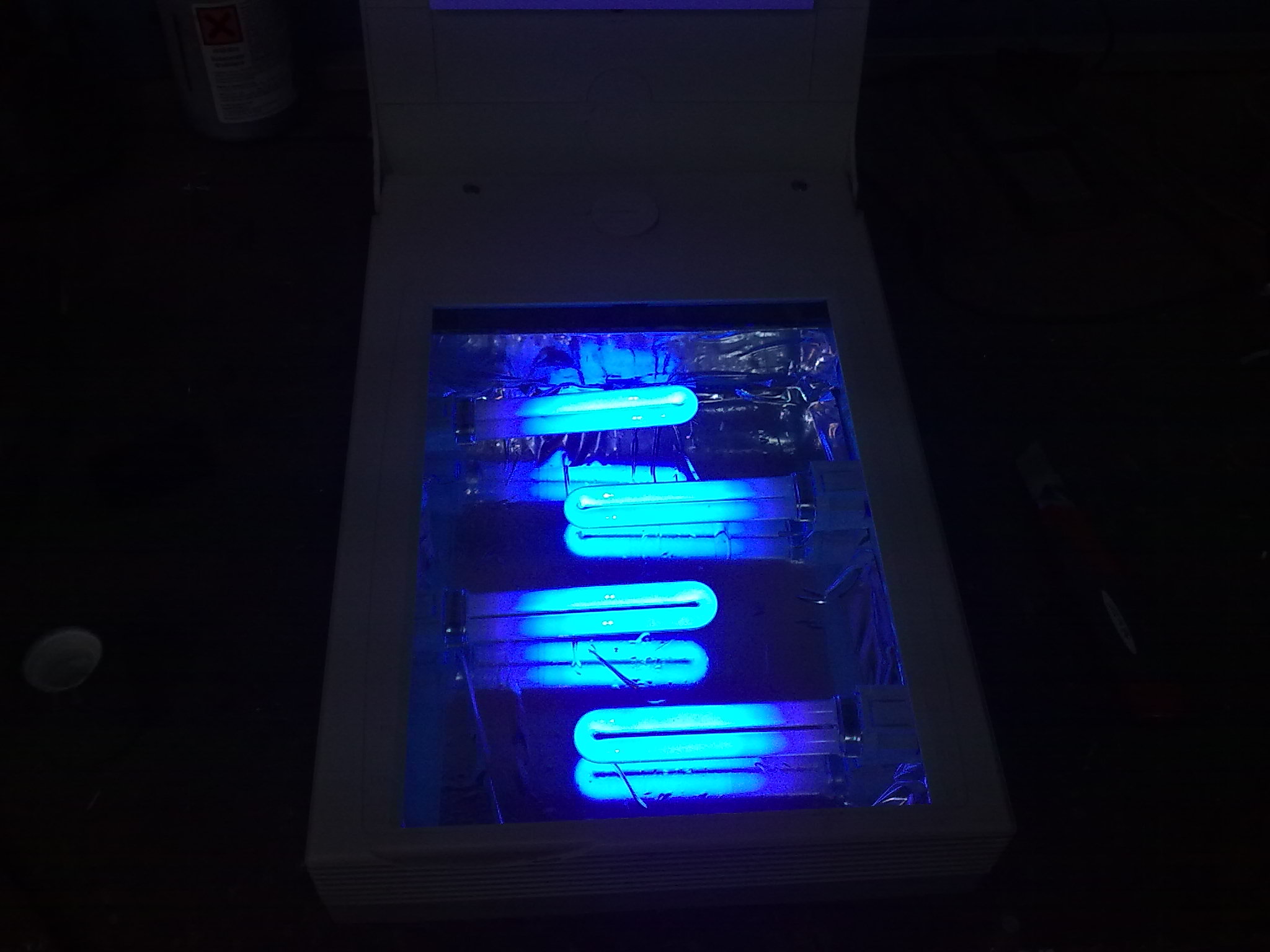

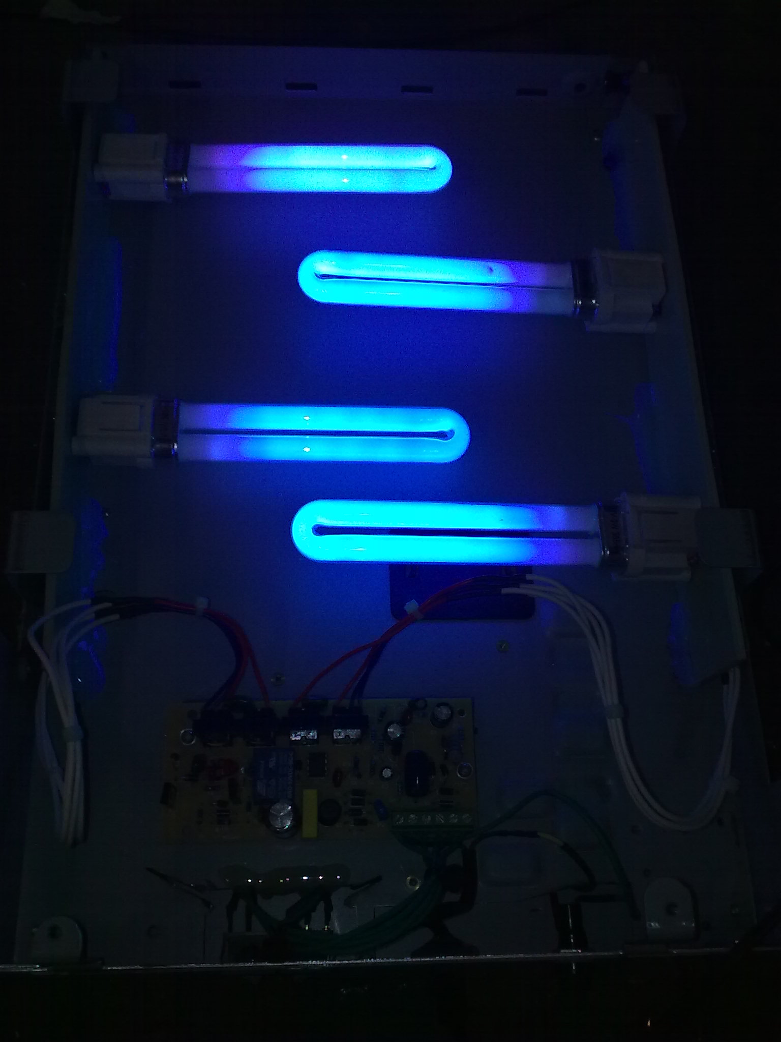

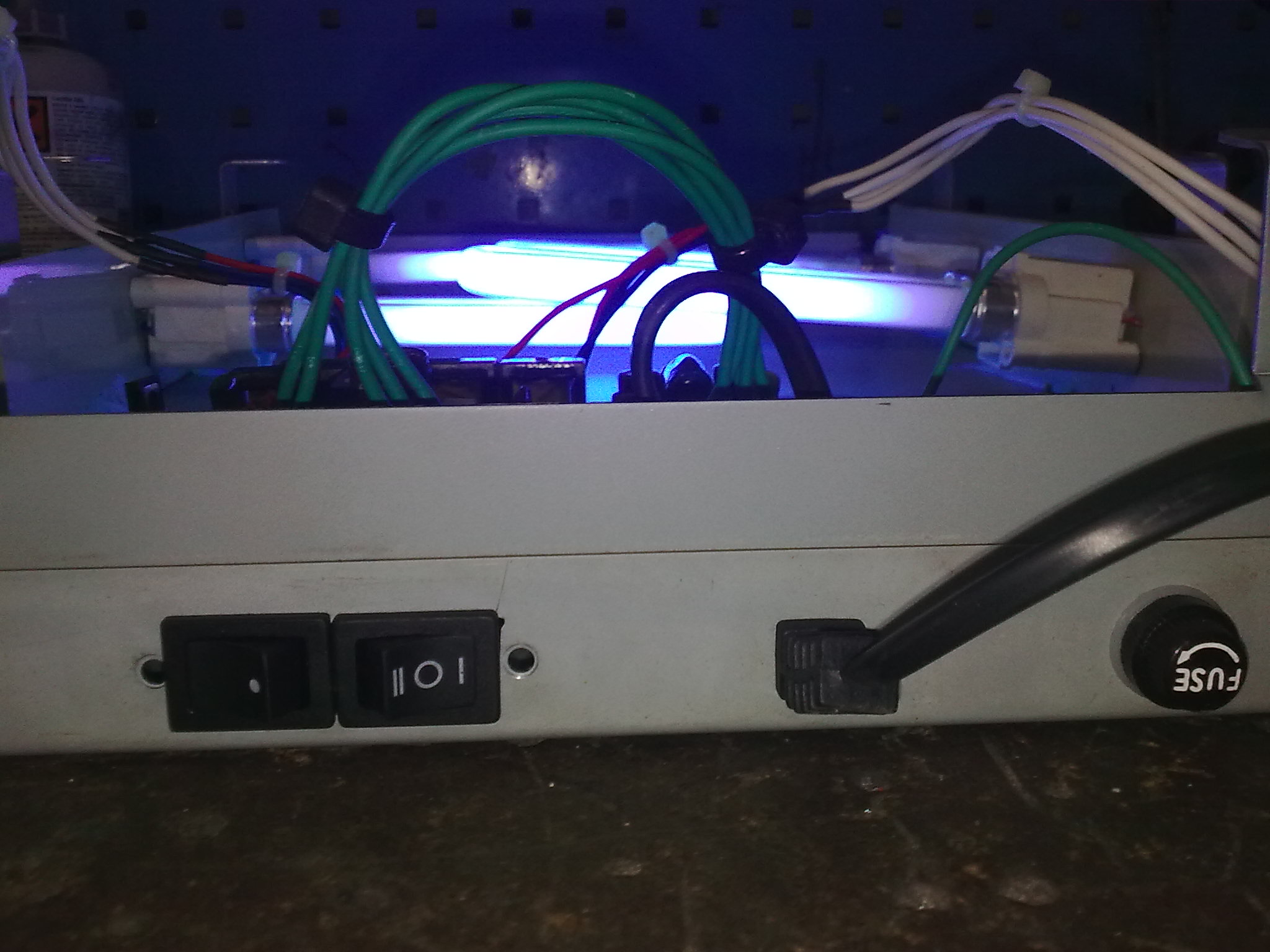

Chciałbym przedstawić nawietlarkę wykonaną ze starego skanera komputerowego do naświetlania laminatu.

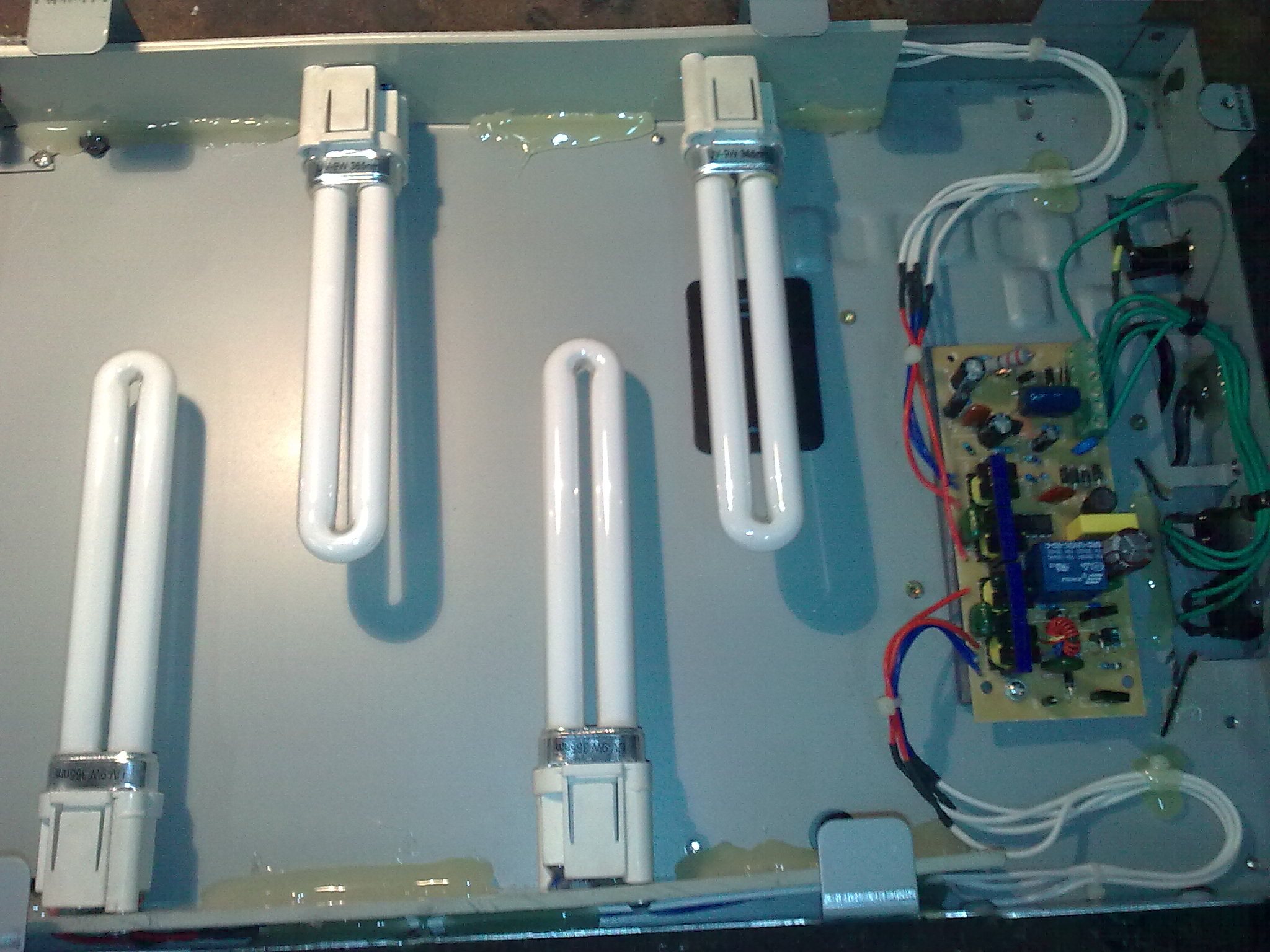

Ze skanera wykorzystałem obudowę, cały układ elektroniczny zakupiłem na allegro z suszarki do paznokci żelowych Big Grin Koszt 20zł.
Elektronika napędza świetlówki uv o łącznej mocy 36W, koszt jednej świetlówki 9W to 6zł.
Urządzenie pracuje z powodzeniem już 3 miesiąc. Sposób wykonywania obwodów drukowanych opisałem tutaj http://sp-hm.pl/thread-88-page-2.html
Pozdrawiam,
