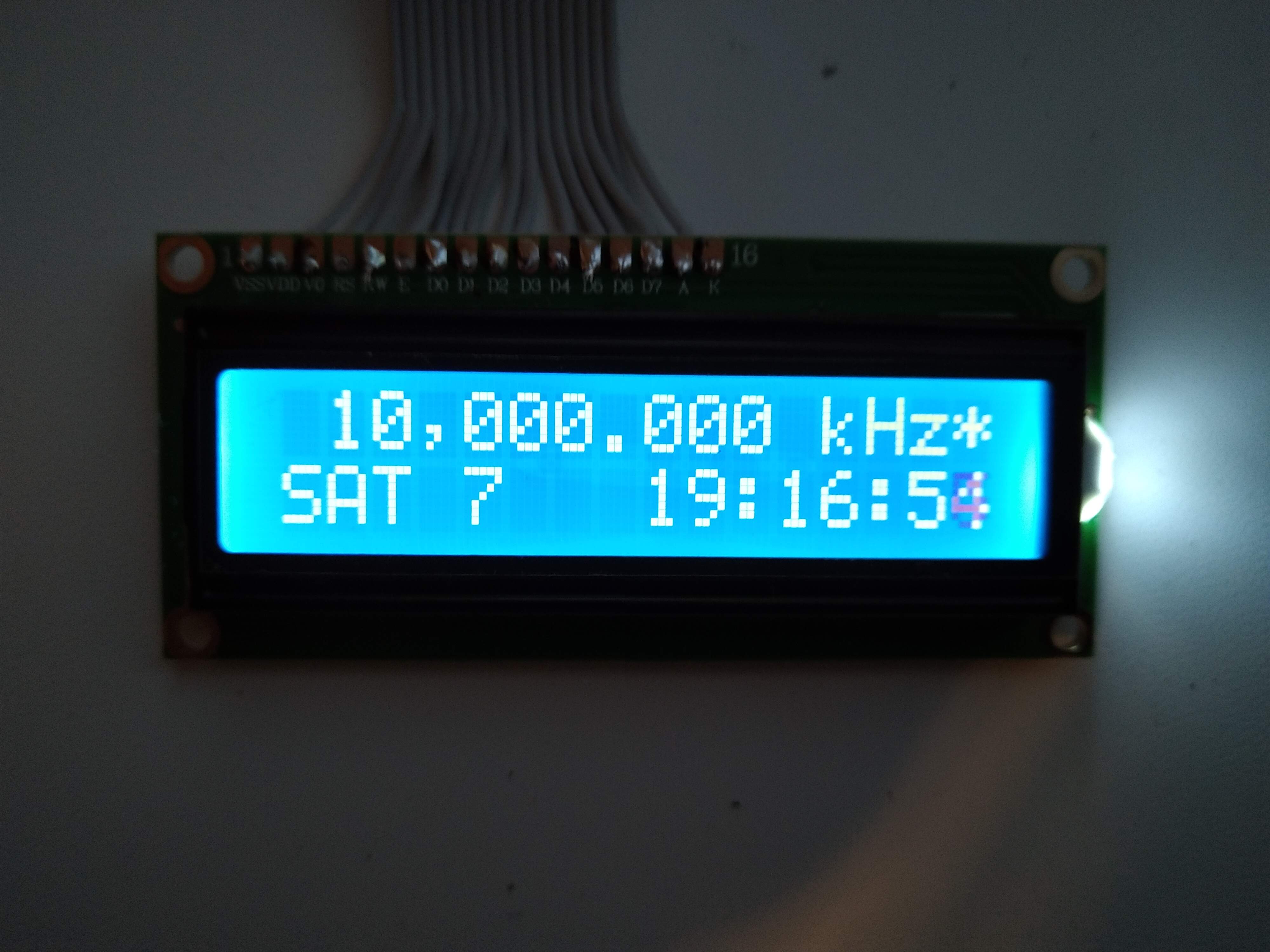

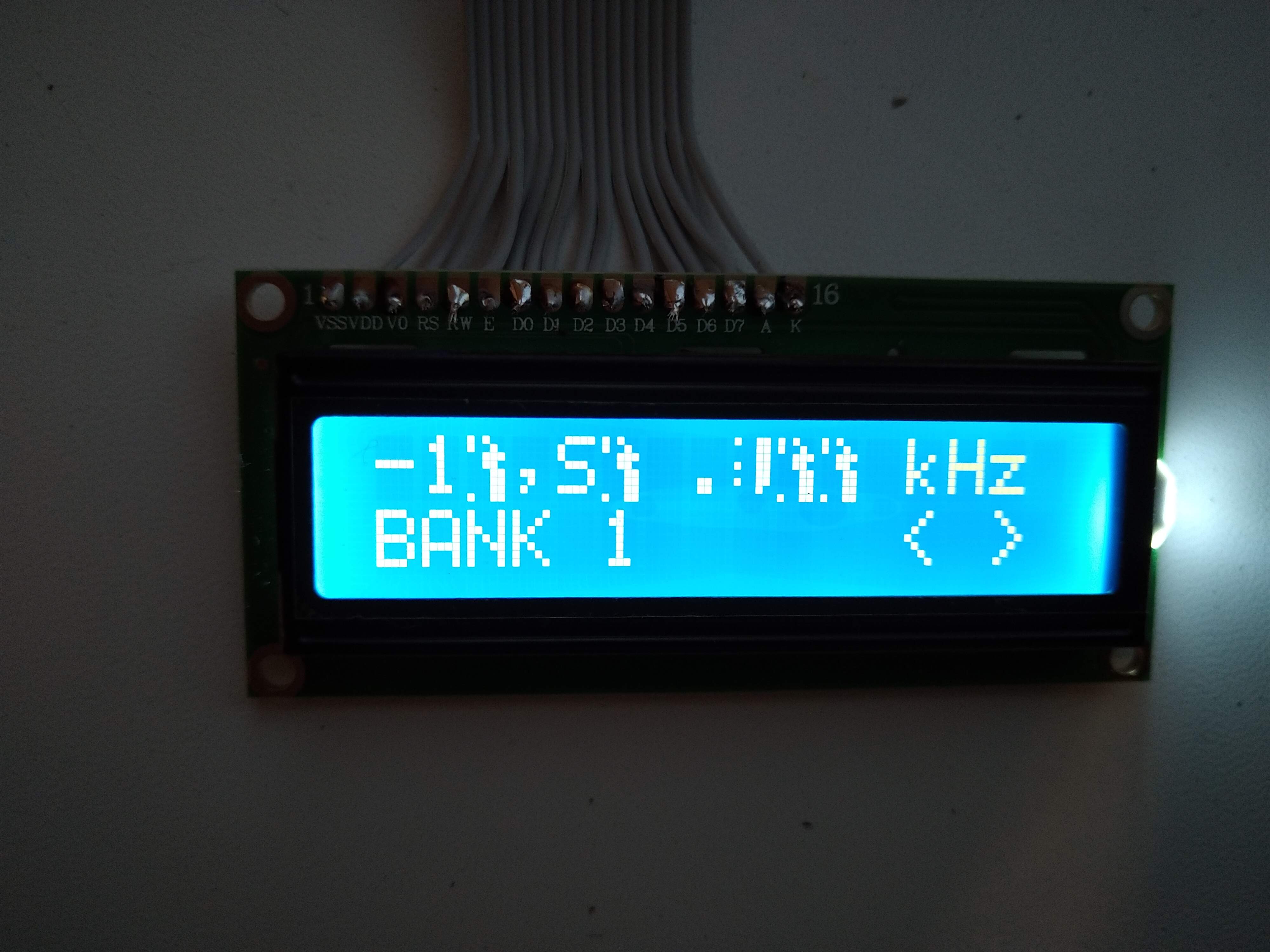

Zrobiłem takie coś wg opisu na stronie Andrzeja SQ1GU i niby działa, ale przy próbie wejścia w menu wyskakują mi na wyświetlaczu jakieś zagadkowe ,,krzaki", które nie znikają aż do wyłączenia napięcia zasilania i ponownego jego podłączenia. Czy ktoś z kolegów ma jakiś pomysł?

Na początek spróbuj odpiąć od LCD-ka przewody z linii D0 - D3. Przy pracy 4-bitowej wyświetlacza nie jest wskazane, aby coś wisiało na tych liniach danych.
Z kodu ( Si5351_GPS_EP12a.ino ) wynika, że trzeba zainicjować eeprom przy pierwszym uruchomieniu. Inaczej eeprom ma śmieci i będzie wyświetlało bzdury przy wejściu do menu.
Eeprom inicjuje się przy włączaniu, przytrzymując przycisk. Powinien wyświetlić się napis Initialization na LCD. Do eeproma zostaną wpisane wartości w kolejności: 10000000, 16700000, 37200000, 64800000, 145000000
73 Paweł

Dzieki Pawle - pomogła inicjalizacja Eeprom-u.
