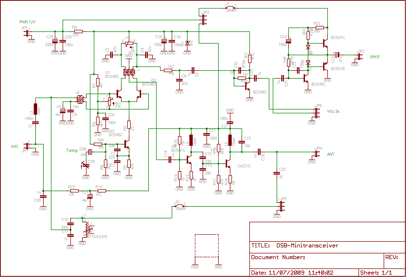

W czasopiśmie Świat Radio ukazał się opis minitranscivera wg. Vk3AJG
Podoba mi się on ze względu na prostotę.
Nie wiem jak jest z tymi rdzeniami do cewek. Domyślam się, że L1 i L6 można spróbować nawinąć na FT50-43 ??
Nawiększy problem widzę w L7. Nie mam tego filtra p.cz. . Jak można go zastąpić ? Ustalcie Koledzy indukcyjność a ja już sobie poradzę.

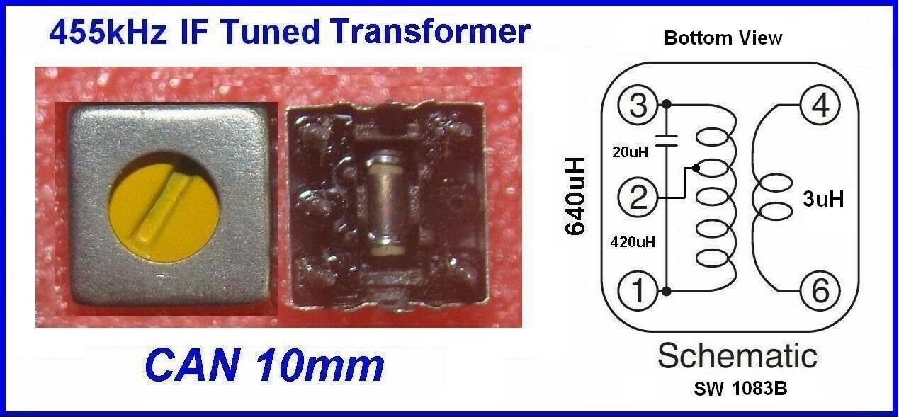

Informacje na temat tego filtra znajdziesz wyszukując hasło "10mm 455Khz IF Can". Poza tym z tego co ja zrozumiałem to raczej to nie ma znaczenia bo sam nawijasz sobie cewkę a filtr stanowi po prostu konstrukcję mechaniczną tej cewki. Tu masz tez podobne pytania https://www.edaboard.com/showthread.php?...-by-VK3AJG

Na stronie pisze ;
Winding inductance ( @ 640uH pin 1-3):
W załączniku piny... Czyli wychodzi 640uH, ale co z tą cewką sprzęgającą gdzie filtr jest owinięty drutem ?
W artykule pisze, że L7 ma być nawinięty na starym 455kHz.
A co z L1 i L6 ?
PS> SP5AWP.........Byłem na tej stronie. Nic nie ma co by mi pomogło.
Kolega Andrzej SP5AHT powiedział, że
L1 i L6 na FT50-43 a L7 na T37-2 (3uH)

Autor na wskazanym wczesniej forum odpowiedział o co chodzi z cewką L7.
Bierzesz filtr w metalowym kubeczku pochodzacy np.z demontażu starego odbiornika, rozbierasz go, odlutowujesz ew.kondensator równoległy znajdujący się wewnątrz, odwijasz starą cewkę i nawijasz wedle własnego widzimisię nową (przezwajasz) żeby pokryć wybrane pasmo.
Zauważ, że jest to filtr wstępny odbiornika...

Jak nie masz żadnego krajowego filtru 7x7 lub podobnego zachodniego to możesz nawinąć cewkę na pierścionku ferrytowym lub zrobić dużą cewkę powietrzną.
W avt i na różnych forach były publikowane projekty rożnych odbiorników Antki, Bartki, Lidie itp.
Są dobrze opisane, można podejrzeć jak rozwiązano obwody wejściowe.
Wzory na rezonans LC, impedancję/ reaktancję się nie zmieniły. Nic tylko liczyć i eksperymentować.

Ale jaką wg. Ciebie indukcyjność powinna mieć owa cewka ?
Ja obstawiam : 3uH . Mini ring core mam... Tylko wpisać indukcyjność i mam liczbę zwojów

Widzę, że nikt nie kwapi się ani z korektą ani z prawidłową odpowiedzią więc spróbuję podpowiedzieć koledze z nadzieją, że nauczy się tego raz na zawsze.
Problem jest z cewką L7 ale należy to rozpatrywać w otoczeniu w jakim pracuje ta cewka. Działa ona jako równoległy obwód rezonansowy z kondensatorami C10 (680pF) oraz C11 (1000pF) połączonymi szeregowo.
Na początek więc należy sprawdzić jaka jest wypadkowa pojemność tych kondensatorów ze znanego wzoru na pojemność wypadkową dwóch kondensatorów połączonych szeregowo:
Cs=C10*C11/(C10+C11) (1)
Zostawiam to obliczenie zainteresowanemu ale kiedy już wykona to obliczenie to indukcyjność cewki L7 da się obliczyć ze wzoru dla klasycznego obwodu rezonansowego (nie ma znaczenia czy szeregowego czy równoległego):
Fr=1/2/pi()/sqrt(L*C) -> L=1/4/pi()/pi()/Fr^2/Cs
Dla tego konkretnego przypadku więc po podstawieniu za Cs wzoru (1) otrzymamy, że
L7=(C10+C11)/4/pi()/pi()/Fr/Fr/C10/C11
Wzór nadaje się wprost do użycia np. w excell-u, gdzie w wersji polskiej zamiast funkcji sqrt() bedzie funkcja pierwiastek(), Fr^2 oznacza podniesienie częstotliwości rezonansowej do kwadratu a symbol pi() oznacza po prostu liczbę pi (3.14......).
Od razu mówię, że wynik nie zgadza się z przewidywaniami zainteresowanego choć nie odbiega dramatycznie od podanej wartości.
Obliczenia należy wykonywać na jednostkach podstawowych a więc należy używać dla częstotliwości herców [Hz], a dla pojemności faradów [F]
Kiedy ja zdawałem egzamin na licencję to część techniczna egzaminu, była obok testu z telegrafii, najtrudniejszą do zdania. Wzór na rezonans obwodu był elementarzem szkolenia ale widzę, że od tej pory nastąpił istotny postęp, tylko czy w dobrą stronę?
Mam nadzieję Adrian, że dasz sobie radę z obliczeniami więc oczekuję po pierwsze, że podasz wypadkową pojemność Cs a kolejno indukcyjność L7.
I na koniec słowo skąd się wzięło połączenie szeregowe pojemności dla obwodu rezonansowego - to jedna z metod dopasowania impedancji łączonych układów. Obwód rezonansowy ma dużą impedancję, zwykle większą niż coś co do niego dołączamy z jednej ze stron dlatego stosuje się albo odczep na cewce, dzielnik pojemnościowy albo drugie uzwojenie o mniejszej liczbie zwojów. W tym przypadku dzielnik pojemnościowy zapewnia dopasowanie impedancji w proporcji ok. (C10+C11)/C10
L.J.
Witam!
W uzupełnieniu dodam, że można zastosować jako L7 jedną z popularnych cewek 7x7 (do kupienia w AVT).
Najbardziej odpowienie byłyby: 203, 208, 212, 214, 218, 401, 407, 416, 435, 435A a także 219, 228 i 453.
Użycie cewki z rdzeniem jest o tyle zasadne, że pozwala na zestrojenie obwodu we właściwym miejscu. Wykonanie cewki na rdzeniu toroidalnym jest znacznie mniej wygodnym sposobem na strojenie obwodu choć jest to często możliwe przez ściskanie i rozszerzanie uzwojenia na toroidzie.
L.J.

Musze się poprawić w częsci opisujacej transformujące działanie dzielnika pojemnościowego. Podałem, że transformacja impedancji następuję w przybliżeniu w proporcji (C10+C11)/C10. Prawidłowo ta zmiana ma charakter szybszy i jest proporcjonalna do kwadratu tego iloczynu czyli ((C10+C11)/C10)^2
