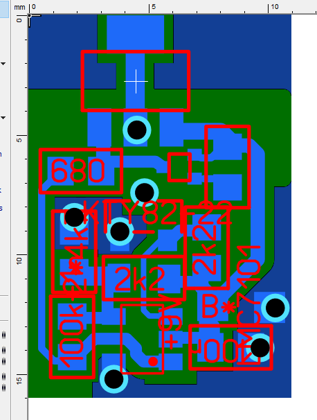

Termostat na kwarc
Zbieram chętnych na płytki termostatu, zamówienie w Satlandzie więc terminy sensowne i bez żadnych zmian cen. Płytkę nalutuwuje się na kwarc stopem Lichtenberga więc kontakt termiczny idealny. Dodatkowo na płytkę i kwarc nakłada się termokurcz. Montaż na elementach 0603.

RE: Termostat na kwarc
Możesz wrzucić schemat ? Jaki będzie koszt PCB ?
