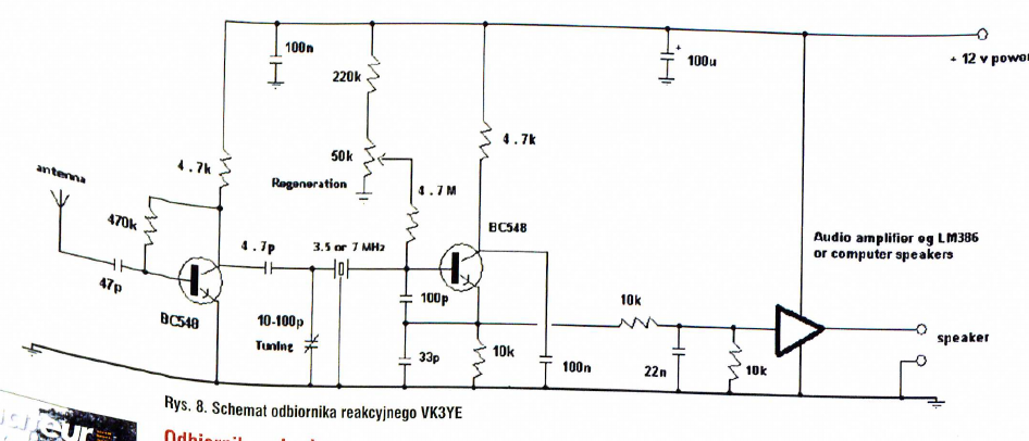

Drodzy forumowicze ! Smile
Jak mam umieścić zwykły kwarc dwunóżkowy na 3.686MHz w tym schemacie ?
Nie chcę go przeciągać.... to mi nie potrzebne
Bardzo proszę Was o radę.

Źródło schematu:
Experiments with ceramic resonator regenerative receivers
Single signal reflexed regenerative receiver A proof of concept receiver
Cytuję "...użyłem ceramicznego rezonatora 7,160 MHz i waraktora MV209, sterowanego trymerem wieloobrotowym, który dostroił odbiornik z 7,003 MHz do 7. 080 MHz z doskonałą stabilnością częstotliwości. Odbiornik działa również na innych pasmach, wystarczy zmienić tylko rezonator ceramiczny."
Wystarczy dopasować impedancję wejściową i wyjściową filtru do poszczególnych stopni.
Są odpowiednie programy i kalkulatory ułatwiające człowiekowi życie.
Najlepiej trochę poczytać o filtrach i zasymulować obwody a potem skonfrontować rezultat z rzeczywistością.

W swojej bazie schematów znalazłem
http://www.4sqrp.com/kits/zzrx40/zzrx40_...160824.pdf
Też można zainstalować kwarc ja jedną częstotliwość.

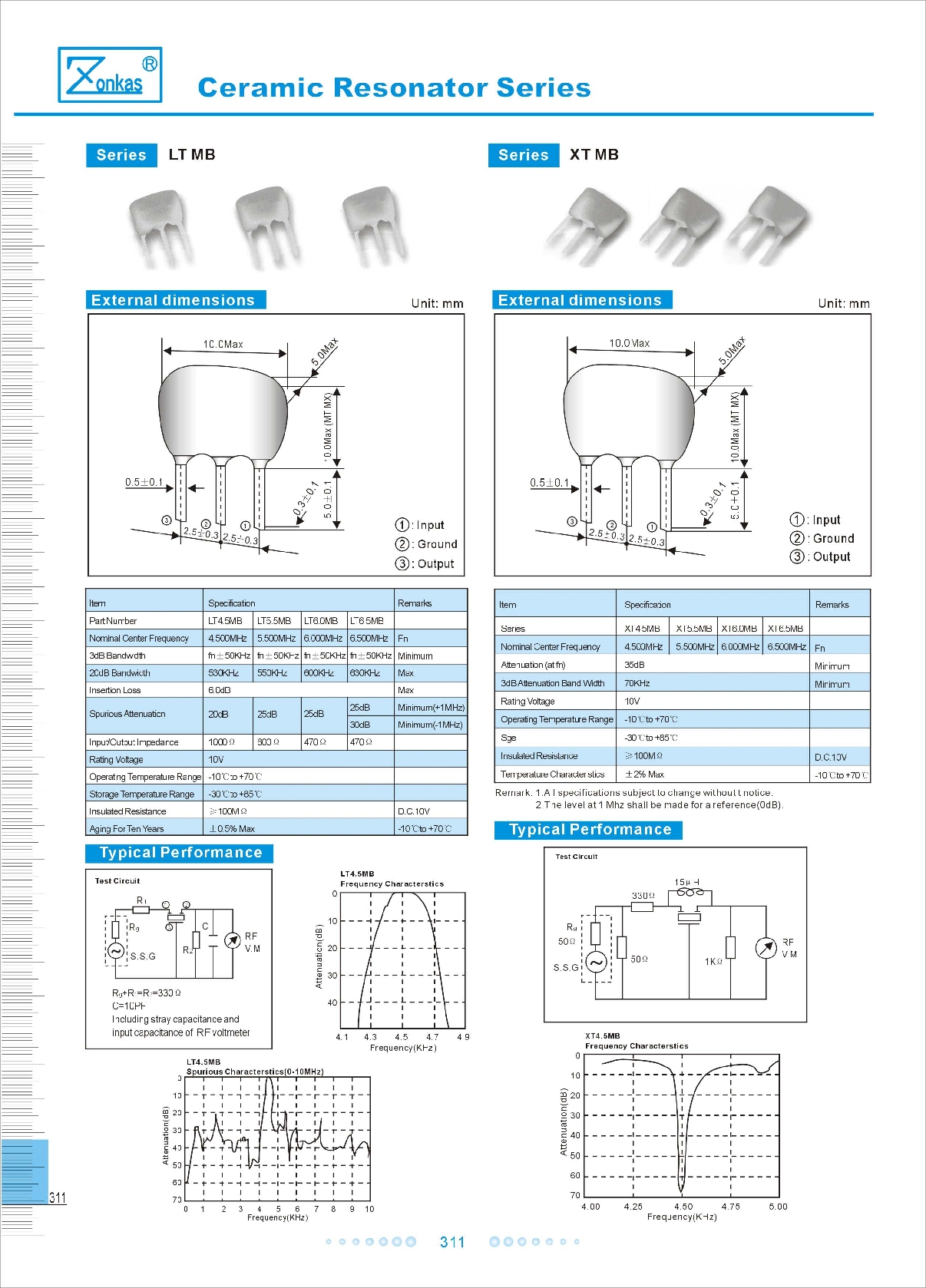

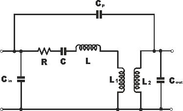

Czy nie mylisz czasem Filtru pasmowego z generatorem VFO?
Dla przykładu filtr ceramiczny Zonkas:
Równoważny obwód LC:
Do poczytania załączniki.
