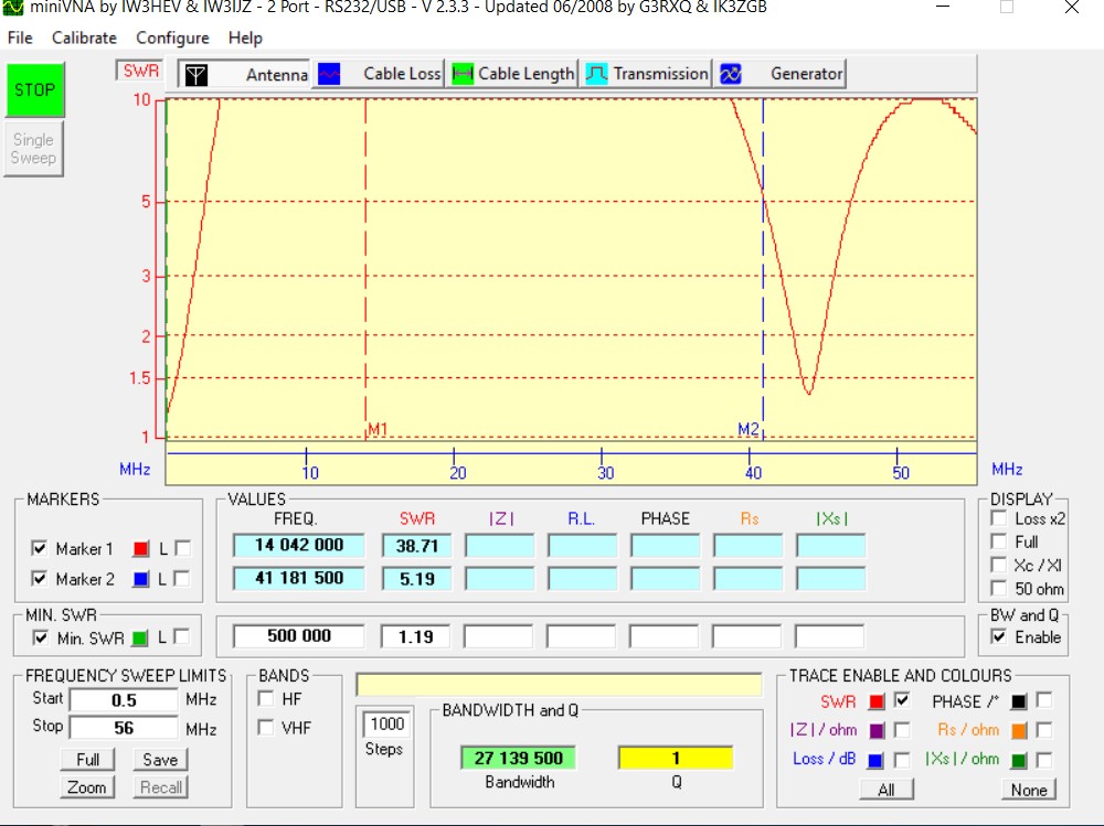

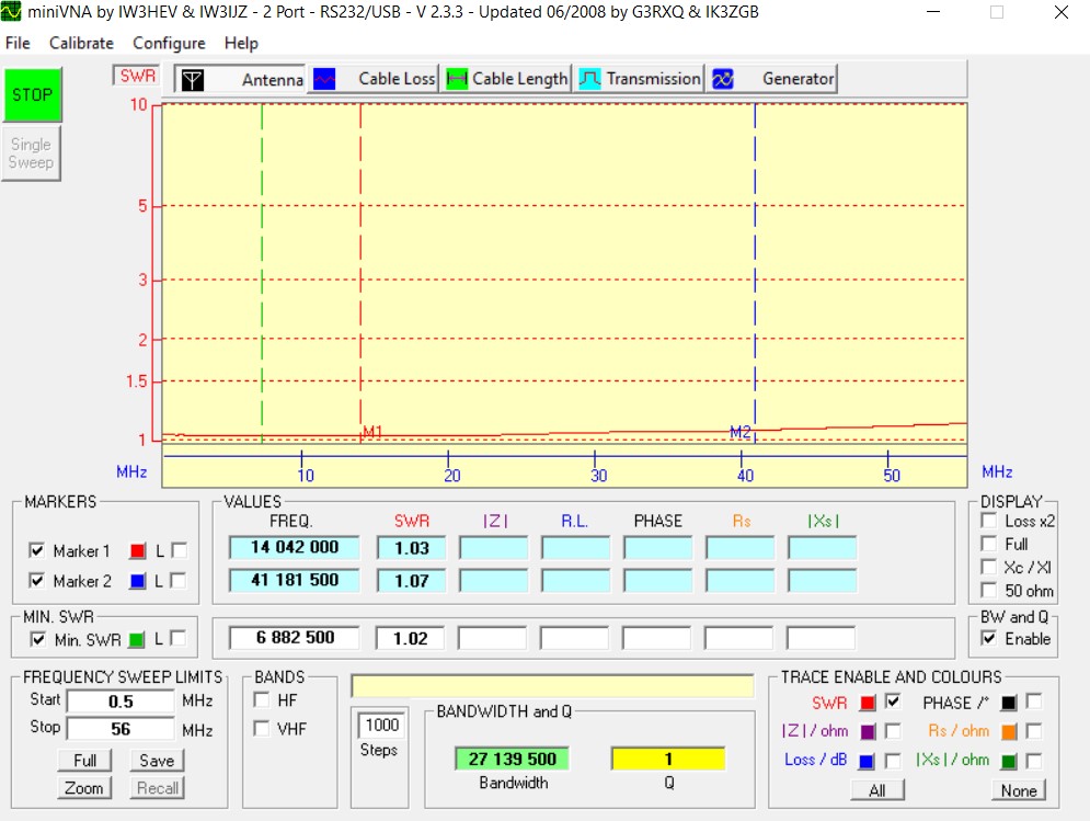

Panowi, (a panie w razie czego też Tongue) jest sobie skrzynka AT-7000, przystosowana do pracy z Icom różnych typów. Z moim 706MKIIG pracuje dobrze, ale sama nie! W załączniku pomiar 50om poprzez skrzynkę i pomiar 50om z pominięciem skrzynki (zamiast niej beczka). Wszak bez zasilania przekaźnik bypass powinien bez żadnych wtrąceń przekazać z wejścia do wyjścia. Chyba, że coś koło bypassu nawala.
Co Koledzy na to i jakieś środki zaradcze? Prawdę mówiąc mogę pracować bez skrzynki, ale mając już ją na moje nieszczęście i mając w ustawieniach radia, że po naciśnięciu PTT i przy zbyt dużej wartości SWR skrzynka się zacznie dostrajać, szkoda by gniła gdzieś w szufladzie. Wiecie, czasami nie wiadomo co wiatry i deszcze podziałają w antenie.
Manuala jakiegoś do skrzynki mam. Schematu brak, ale i tak nie wiele da. Sam układ przekaźników da się zrysować z natury, część odpowiedzialna za sterowanie przekaźnikami na epromie, więc szkoda czasu.

No właśnie kiedy moja ma przejście między gniazdami. I to wynika nawet z połączenia na stykach przekaźnika, więc moja zasilania nie potrzebuje by bypass przewodził.
Nie wiem, czy któryś z przekaźników strojenia nie robi kaszanki, bo od strony TRX jest przekaźnik bypassu i dopiero po przełączeniu jego sygnał jest podawany na odpowiednie filtry. Zaś od strony anteny styki bypassu są niejako połączone ze stykami wyjściowymi przekaźników filtrów i podczas strojenia to połączenie nie ma żadnego znaczenia. Ale jak któryś przekaźnik się sklei to najprawdopodobniej przy obejściu dostrajania bypassem może to wprowadzać dodatkowe pojemności albo indukcyjności.
Skrzynka na bypassie może i wprowadza dodatkowe niedopasowanie, ale z wykresu to mi trochę za dużo. Tu mi pasuje, że może być skucha.
Niestety do strojenia anteny musiałem ją wypinać całkowicie.

Coś mi się nie spodobało, bo sobie wkręciłem, że kotwica przekaźnika jest pomiędzy stykami. Znalazłem pdf przekaźnika i się okazało, że jednak standard, więc najpierw styki, później kotwica i na końcu cewka. Skrzynka faktycznie ma przerwę na bypassie, ale zwarcie pomiędzy gniazdami jest za pomocą przekaźników dostrajania indukcyjnego. One bez napięcia zwierają swoje cewki. Natomiast przekaźniki kondensatorów mają przerwę w stanie beznapięciowym. Tak, że Paweł SQ8F prawił dobrze.
Dlaczego trochę się wyjaśniło? Bo dzisiaj jest wszystko ok. Poklikałem trochę pasmami i dostrajaniem na sztucznym i zawsze analizator pokazywał prawidłowy SWR. Przepuszczenie sygnału przez skrzynkę z podpiętym sztucznym nie wykazuje żadnych negatywnych objawów. Nie wiem czy gdzieś któryś przekaźnik nie ma zwiększonej rezystancji na stykach i to może powodować brak przejścia i wrzucanie zbędnej indukcyjności.
Zostaje poczekać. Z racji, że gdzieś w necie są opisy niezobowiązujące, że przy digi te skrzynki mają problem wytrzymać 100W, to stosując SSTV może sie okazać, że szybko wyjdzie sprawa włącznie z dymkiem.
